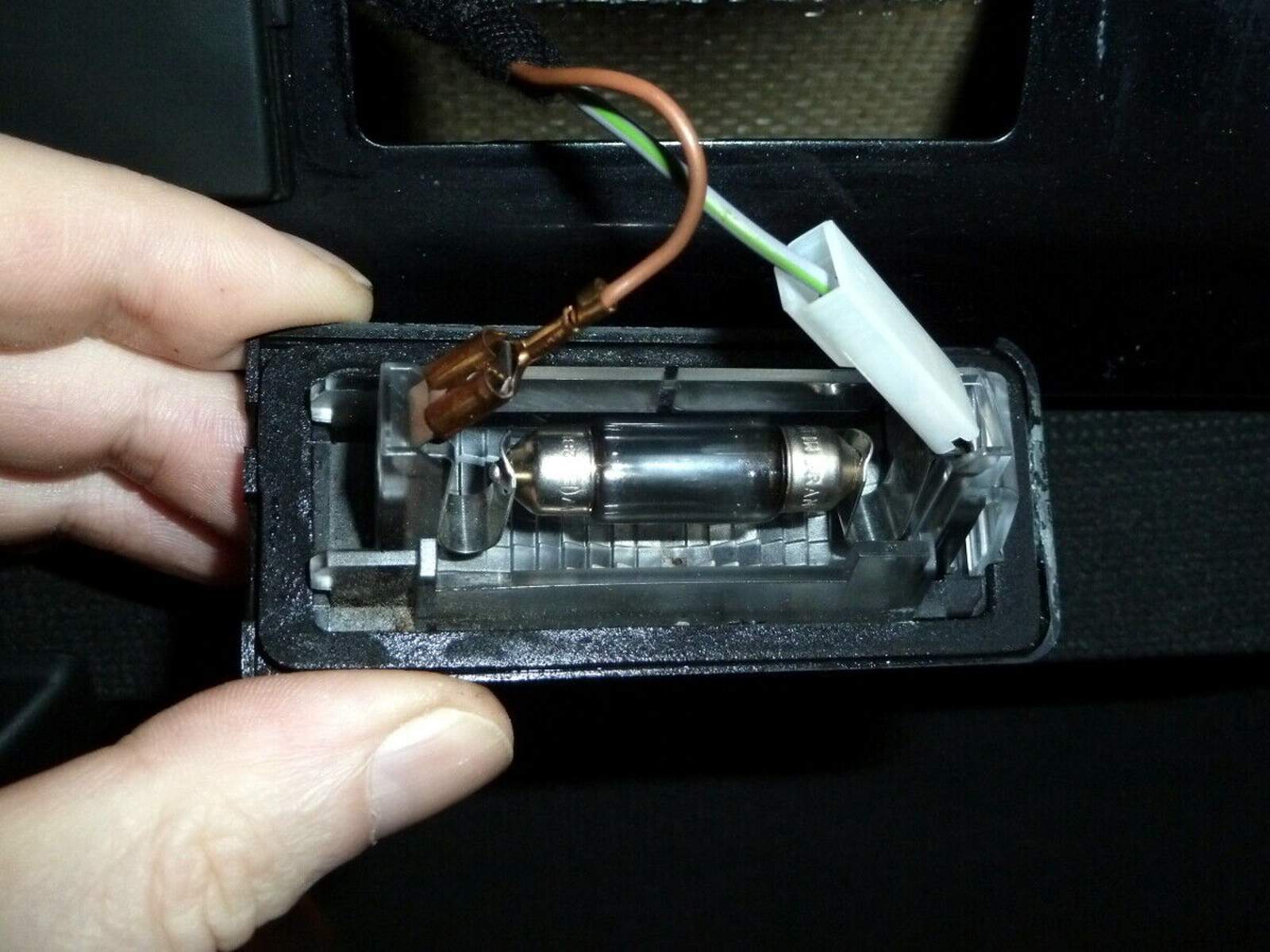

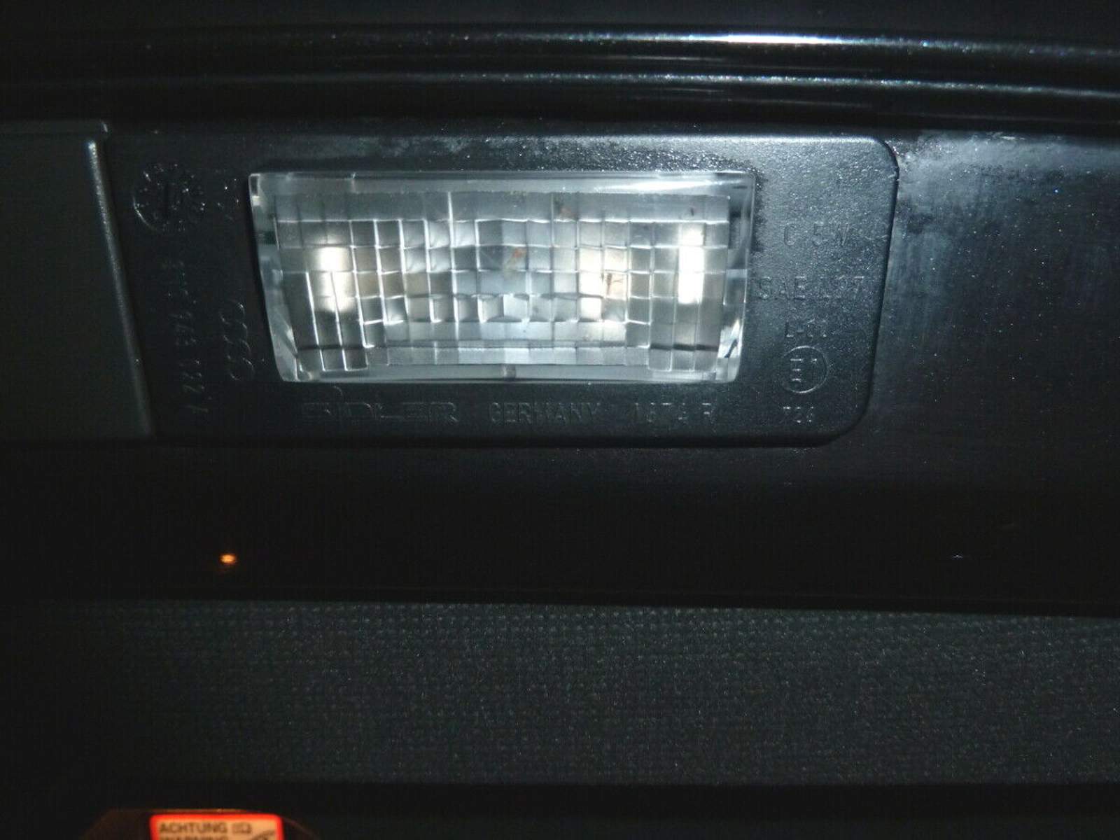

Kennzeichenleuchte ausbauen:
  • Licht ausschalten.
  • Kennzeichenleuchte jeweils vorsichtig nach außen zur Fahrzeugseite schieben und innen herausschwenken und herausnehmen.
  • Das Blech in der Heckklappe prüfen, ob Schmutz oder Feuchtigkeit vorhanden ist.
Kennzeichenleuchte einbauen:
  • Bauteile reinigen.
  • Der Einbau erfolgt in umgekehrter Reihenfolge.
Leuchtmittel wechseln:
  • Kennzeichenleuchte ausbauen.
  • Glühlampe aus der Fassung nehmen.
  • Der Zusammenbau erfolgt in umgekehrter Reihenfolge.
Hinweise:
  • Dieser Beitrag dient nur der Information und ist keine Arbeitsanleitung für Laien.
  • Unsachgemäßes Arbeiten kann Verletzungen oder Schäden zur Folge haben.
  • Hinweise, Sicherheitshinweise beachten!
  • Glaskolben der Leuchtmittel vor dem endgültigen Einbau mit Spiritus entfetten und dann nicht mehr ungeschützen Fingern berühren.
  • Wasser oder Korrosionsspuren in den Leuchten sind Hinweise auf eine Leckage.
  • Wasser kann durch defekte Dichtungen an der Kennzeichenbeleuchtung eintreten. Als weitere Quellen für Leckagen kommen ein undichter Heckspoiler und der Schlauch für die Kabeldurchführung zur Heckklappe in Betracht. In jedem Fall sollte man die Ursache feststellen und einen Defekt beheben.
  • Die Kennzeichenbeleuchtung sollte man nicht mit einem Hochdruckreiniger beim Autowaschen reinigen, da die Dichtungen nicht sehr stramm sitzen und Wasser in die Beleuchtung gedrückt werden kann.

Kennzeichenlicht
Glühlampe C5W 12V
SV8.5-8
Länge: 38 mm
