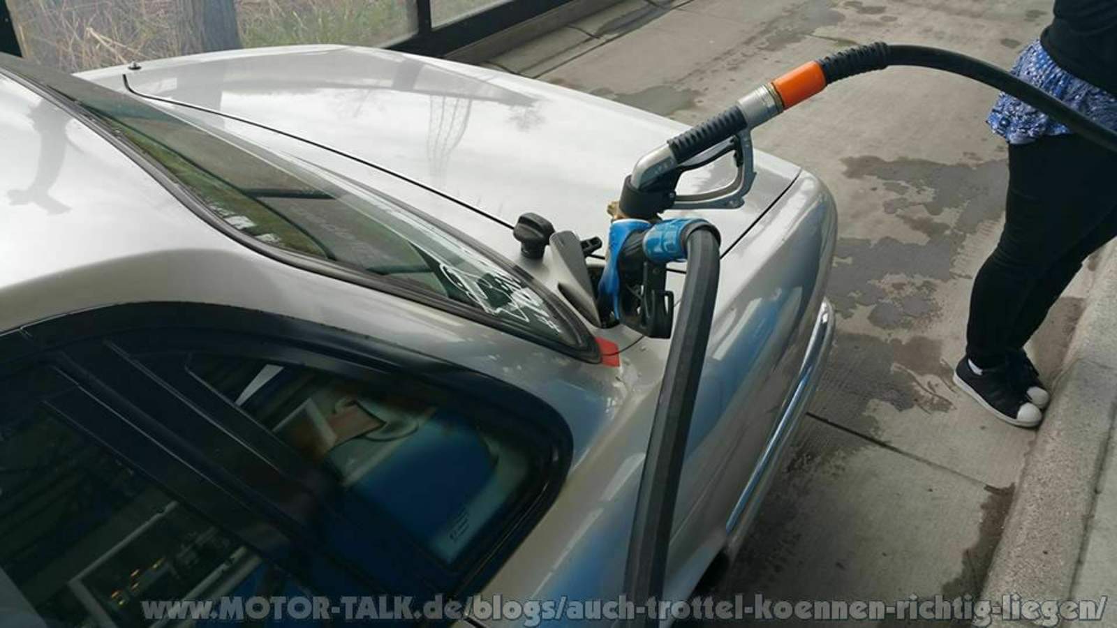

[bild=3]Auf dem Weg nachhause, einfache Richtung 393 km über A10, A24 und A1, verlief alles bestens. Keine Auffälligkeiten. Der erste Tankstopp zwischendurch wurde auch gemeistert und ich fühlte mich als Autogasler endlich auf der "Sparseite des Bösen" angekommen 😉
Am nächsten Morgen habe ich meiner Familie die Gasanlage versucht zu erklären. Dabei stellte ich fest, dass irgendwas nicht stimmen würde. Der sonst so brave und gutlaufende V8 begann im Leerlauf bzw. beim Kaltstart auf Benzin zu stottern. Also, Kontakt mit der Werkstatt aufgenommen und ein Termin ein paar Tage später vereinbart... Wieder nach Berlin gereist. Man prüfte und stellte fest: meine Lambdasonde auf der Beifahrerseite war defekt. Gut, kann passieren. Hat sich wohl auf dem Weg dahin verabschiedet. Passiert.

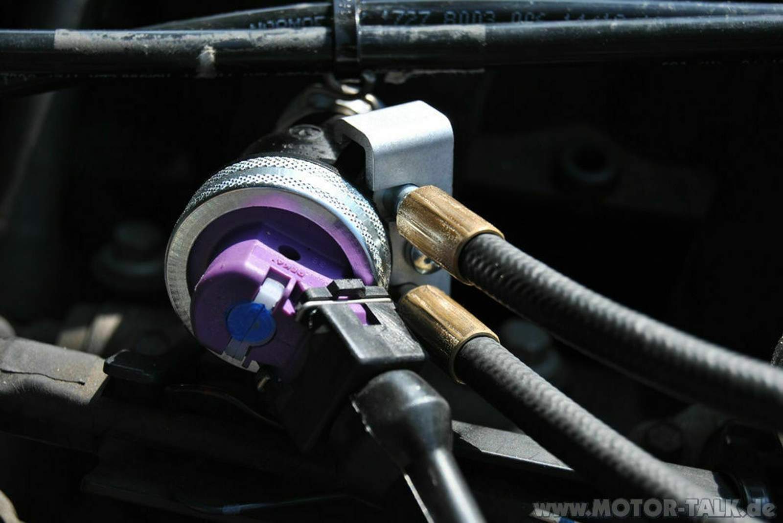

Kaum wieder zuhause, neue Sonden bestellt und schon am nächsten Tag den Defekten ausgetauscht. Der Motor lief schon deutlich bessser, der Kaltstart war aber immer noch bescheiden. Aufgrund der danach erfolgten Arbeitsaufnahme bei einem neuen Arbeitgeber, konnte ich nicht spontan nach Berlin reisen. Die Werkstatt wurde aber entsprechend informiert.
[bild=5]Nachdem die Lambdasonde defekt war und ich unverrichteter Dinge wieder abziehen musste, habe ich mir gesagt: ich prüfe ALLES um sicher zu stellen, dass kein Schaden an meinem Fahrzeug besteht. Dabei wurden ALLE Sensoren gecheckt und sonstige Bauteile überprüft (Zündspulen, Zündkerzen, ...). Das Meiste erneuert (Temperaturfühler, beide Lambdasonden, Zündkerzen, ...) oder gegen garantierte Gebrauchtteile ersetzt (z.B. Drosselklappe). Das Problem bestand aber weiterhin.

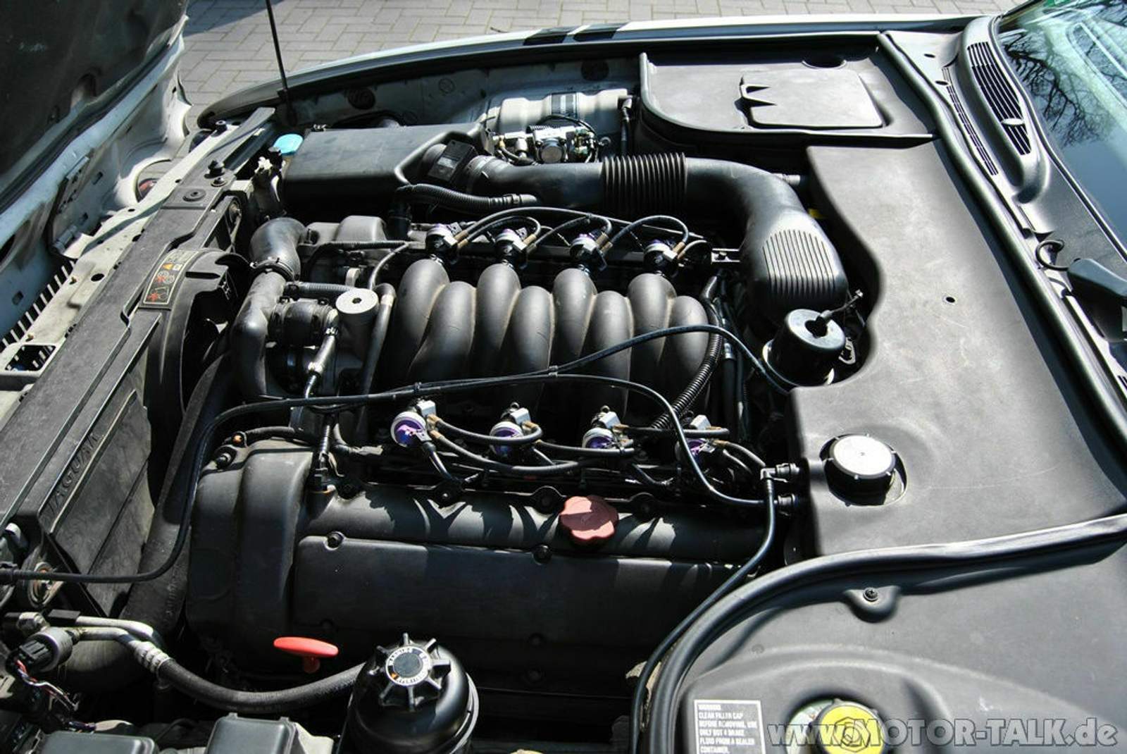

Durch einen Freund habe ich mir ein Netbook mit der Jaguardiagnosesoftware besorgt und erstmal nach Fehlercodes gesucht: nichts. Die Werte angeschaut, die der Motor generierte: sah alles gut aus... Bis auf die Langzeitadaptionswerte. Ich habe aber mir dabei keine Sorgen gemacht...
[bild=7]Spulen wir mal bis September/Oktober 2017 vor. Nachdem ich von der Gurke sehr gefrustet war, habe ich mich entschlossen ihn wieder fitter zu machen. Dazu zählte es auch das Problem des Kaltstarts in den Griff zu bekommen. Egal wie, ich wollte die Gasanlage als Schuldigen ausschließen können. Mit der Hilfer von Motor Talker Usern im Artikel "Eure Diagnose?" konnte man es herausfinden:
Die Gasanlage hat Schuld!
Nach Hochladen der Langzeitkorrekturwerte konnte man erkennen, dass alleine im Leerlauf eine Anfettung von bis zu 7% im Gasbetrieb erforderlich war. Die Katze kann bis zu 25% abmagern oder anfetten. Aber hier war auf LPG ein fetteres Gemisch notwendig. Das wurde in der Langzeitadaption natürlich gespeichert und beim Kaltstart (auf Benzin) natürlich wieder als Grundlage genommen. Es spritzte zu viel ein, der Motor wurde "geflutet" und ging teilweise aus.

Ich habe mich hinterher zu Langzeittrimwerten (oder auch LTFT) erkundigt und informiert und das ist eine sehr spannende und hilfreiche Möglichkeit einen Fehler zu identifizieren. Bei Gas gilt die Regel, dass die LTFT identisch zu denen des Benzinbetriebs sein MÜSSEN, damit der Motor richtig läuft.

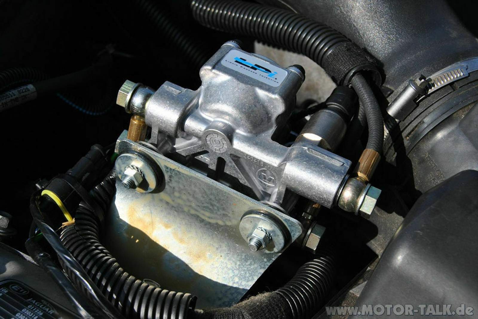

Telefonhörer in die Hand genommen und bei der Werkstatt einen neuen Termin abgemacht. Dieses war am Mittwoch, dem 15.11. Ich bin dafür am Dienstag bereits losgefahren, damit Rusty über Nacht auskühlen kann. Damit kann man das Kaltlaufproblem auch besser erkennen. Geplant war die Übergabe noch am selben Tag, jedoch stellte man fest, dass die Vialle Software das Problem sei. Es gab keinen elektrischen oder mechanischen Fehler. Leider konnte man weder den Gasdruck erhöhen, noch die Software vor Ort korrigieren und war darauf angewiesen, dass Vialle in NL die Software korrigiert. Leider klappte das am Mittwoch nicht und ich fuhr entnervt wieder zurück in die Heimat - per Bahn! Als Hobbybahner hatte ich mir das besser vorgestellt... Aber das ist ein Thema für einen gemütlichen Grillabend irgendwann 😁
[bild=4]Samstag (gestern) sollte die Abholung erfolgen. Also den ersten Zug nach HH genommen um den ICA nach B zu bekommen. Ausser den üblichen Verspätungen und Fahrgästen die morgens so riechen wie ich nach dem Sport, nichts außergewöhnlich. Mit dem Bus dann weiter und abgeholt. Der Serviceberater erklärte, dass Vialle zu erst noch weiter abmagerte (neue Software ging wohl gänzlich nach hinten los). Nach einer neuten Aufzeichnungsfahrt wurde die Software abends noch korrigiert und aufgespielt. Das Ergebnis: die Gemischkorrektur sollte passen. Keine Abweichungen mehr zwischen Benzin und Gas...
Also, einsteigen und Rusty anwerfen. Erstmal laufen lassen. Schließlich habe ich keine Lust wieder 393 km nachhause zu fahren um irgendwann wieder zu kommen. Rusty startet gut, läuft aber etwas holperig. Dennoch DEUTLICH besser als vorher. Da noch keine ausreichend lange Adaptionsphase vorhanden war, muss Rusty noch "eingefahren" werden. Ich starte zur Rückreise auf und fahre los.
[bild=8]Über die A10, A24 (da kurz nachtanken) und dann über die A1 nachhause. Bis auf ein Poltern der Vorderachse (grrrr, die unteren Buchsen wollen jetzt neu sein!) keine Auffälligkeiten. Mein Gefühl war sogar, dass der V8 besser denn je lief. Zumindest "ungewohnt" besser.

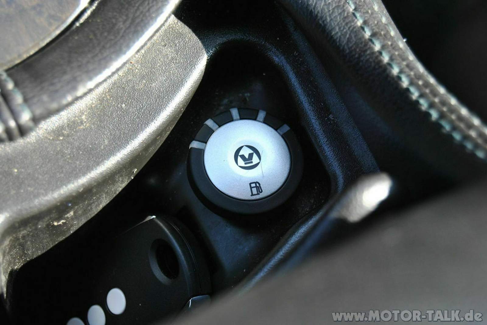

Etwas nervig ist es schon da den Taster zu drücken. Verstehe nicht warum man nicht einfach eine Summe eingeben kann um dann weggehen zu lassen. Gibt ja Systeme die ein Abschalten ja zulassen wenn z.B. der Gegendruck beim Betanken zu gering wird (z.B. Anschluss abgebrochen oder Schlauch undicht oder sonst was).

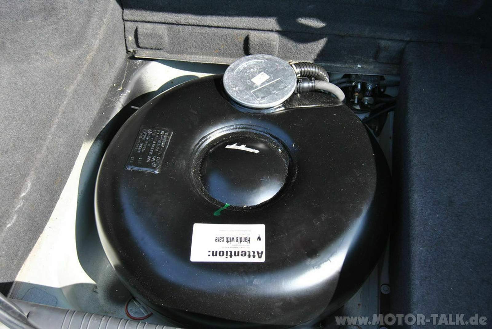

Ich komme mit einer Füllung zwischen 250 und 280 km weit. Je nach Wetter und Jahreszeit. Da mittlerweile überall Autogastanken sind, ist es kein Problem (mehr).
Sun Nov 19 17:03:53 CET 2017    |    katzenvater
Dieser Totmannschalter geht mir auch furchtbar auf den Keks, vor allem im Winter und wenn die Tanke dann noch mit relativ wenig Druck fährt friert man sich die Finger ab...
Aber ich kriege in den 63 Liter Tank 54 Liter rein, wohl ein Multiventil erwischt, welches am oberen Rand der Toleranz liegt.

Das mit den zu kleinen Tanks ist auch so ne Sache. Ich habe das auch lieber größer.
Der Vorbesitzer von unserem 32-Ventiler hat richtig übertrieben und da gleich zwei Zylindertanks einbauen lassen. Bei gemächlicher Fahrt reicht das selbst mit Wohnwagen dran für 1000 km 😁 Ich weiß nicht, wie viel da tatsächlich reinpaßt, aber über 150 Liter wurden schon bei einem Tankstellenbesuch da reingefüllt.
Mon Nov 20 08:32:47 CET 2017    |    Trottel2011
Das wäre mir zu viel. Das Problem des zu kleinen Tanks kommt daher, weil mein Kofferraum nicht wirklich groß ist. Man denkt bei der Fahrzeuglänge dass es riesig sein müsste, aber der Benzintank sitzt über der Hinterachse. Das nimmt massig Platz weg (80l). Hätte ich da einen Zylindertank drin, wäre es immer im Weg. Egal wie. So bleibt genug Platz für 4 Kisten Wasser... Luxusprobleme halt 😁
Mon Nov 20 08:50:59 CET 2017    |    Achsmanschette51801
Ja nee, ich habe den Volvo auch so umrüsten lassen, daß es nicht nennenswert Kofferraum klaut und beim Prius ging nichts an Kofferraum verloren.
Beim Porsche 928 ist eh nicht viel Kofferraum vorhanden, da haben den Vorbesitzer die großen Tanks wohl auch nicht mehr groß gestört 😉 So hat er uns das zumindest erzählt.

Die Motorsteuerung ist nichts Wildes. Das Problem lag aber auch nicht an meiner Werkstatt sondern an Vialle. Angeblich sei die Software für den 3.2l V8 gewesen. Da es aber auch eine für den 3.2l R6 gibt, würde es mich nicht wundern, wenn die R6 Steuerung am V8 arbeitete... Geht auch.
Die Adaption war eben eine Sache des Mappings der Vialle Software 🙂
Mon Nov 20 15:08:24 CET 2017    |    Sir Firekahn
Ich kenne mich nun mit der Materie nicht aus, aber sollte ein V Motor nicht anders operieren als ein Reihenmotor? Oder wird der Druck der Flüssigkeit erst vor den Bänken getrennt?
Anyway, ich bin froh, dass er läuft und nun mach endlich diese fiese Front wieder ansehnlich 😉
Mon Nov 20 15:18:24 CET 2017    |    Trottel2011
Prinzipiell ist es der Gasanlage egal ob V8, R4, W12 oder Wankel 😁 Es spritzt sowieso nur dann ein, wenn das entsprechende Signal vom Motorsteuergerät kommt. Erst dann wird eingespritzt. Es gibt Stand Alone Systeme die mehr Einbindung benötigen aber die diebisch habe ist so einfach eingebunden, dass es echt wumpe ist an was es angeschlossen wird 🙂
