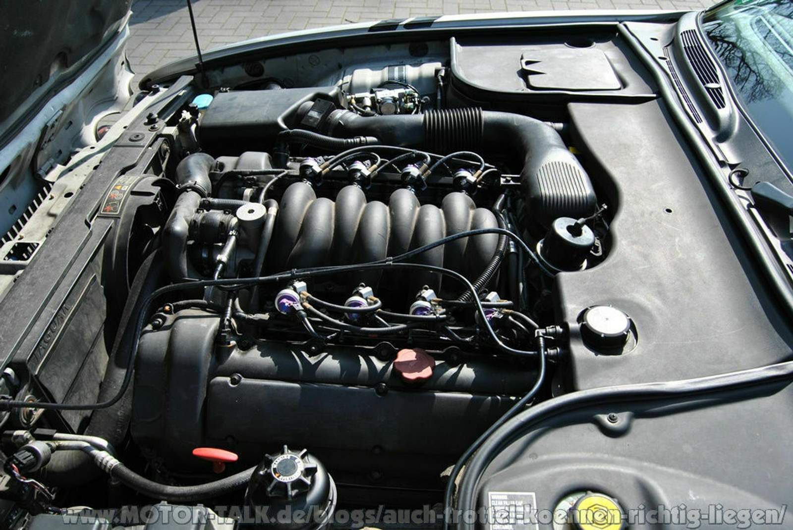

Motor auf FahrerseiteMotor auf FahrerseiteMotor auf BeifahrerseiteMotor auf BeifahrerseiteTermin vereinbart und mich auf dem Weg nach Berlin vorbereitet. Rusty zeigte sich dabei von seiner schlechten Seite - logisch. Der Auspuff fing an am X-Rohr undicht zu werden (mehr Gas hilft dagegen :D) und das Rad vorne links ist so laut wie nie gewesen! Also schnellstens noch das Radlager gewechselt und den Auspuff kurz geschweisst. Und dann ging es los! Berlin, ick bin losjefahren! :D

Einspritzventil im DetailEinspritzventil im DetailIch spule mal 2 Tage vorwärts... Es ist Freitagnachmittag und Rusty soll fertig sein - hoffen wir mal das Beste! Also, ab zum Umrüster und eine Einweisung erhalten. Was ich zu beachten habe usw. Weil ich Rusty ohne Ventilschutz fahre (es gibt beide Meinungen beim AJV8... Sowohl den Hinweis, dass man es nehmen soll, aber auch genug Erfahrungswerte die besagen, dass es nicht erforderlich ist... Die Materialpaarung soll gut sein), wurde ich darauf hingewiesen, dass er keine Drehzahlen über 4000 U/min sehen sollte... Zumindest nicht dauerhaft. Überholen mit Kickdown ist kein Problem... Aber da teile ich auch die Erfahrung des Umrüsters: wer meint mit LPG solche Drehzahlen zu fahren, sollte sowieso mal darüber nachdenken, ob er wirklich LPG tanken will/soll oder doch lieber bei Benzin bleiben müsste ;)
