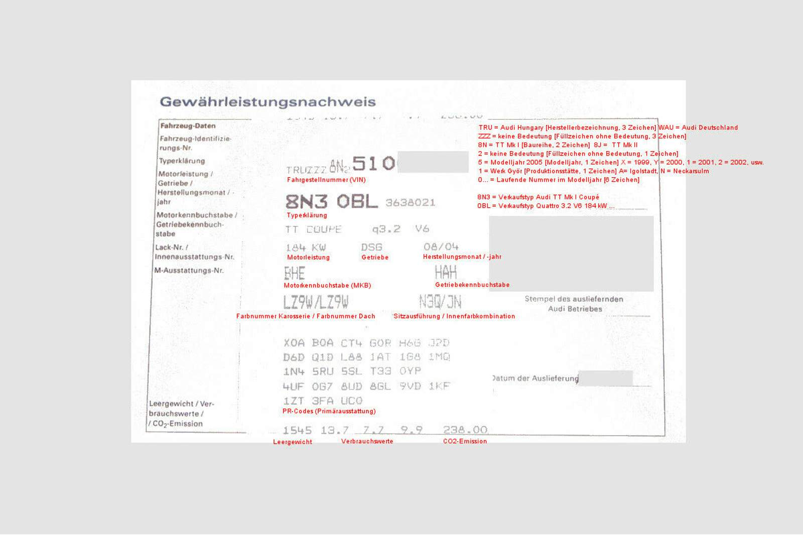

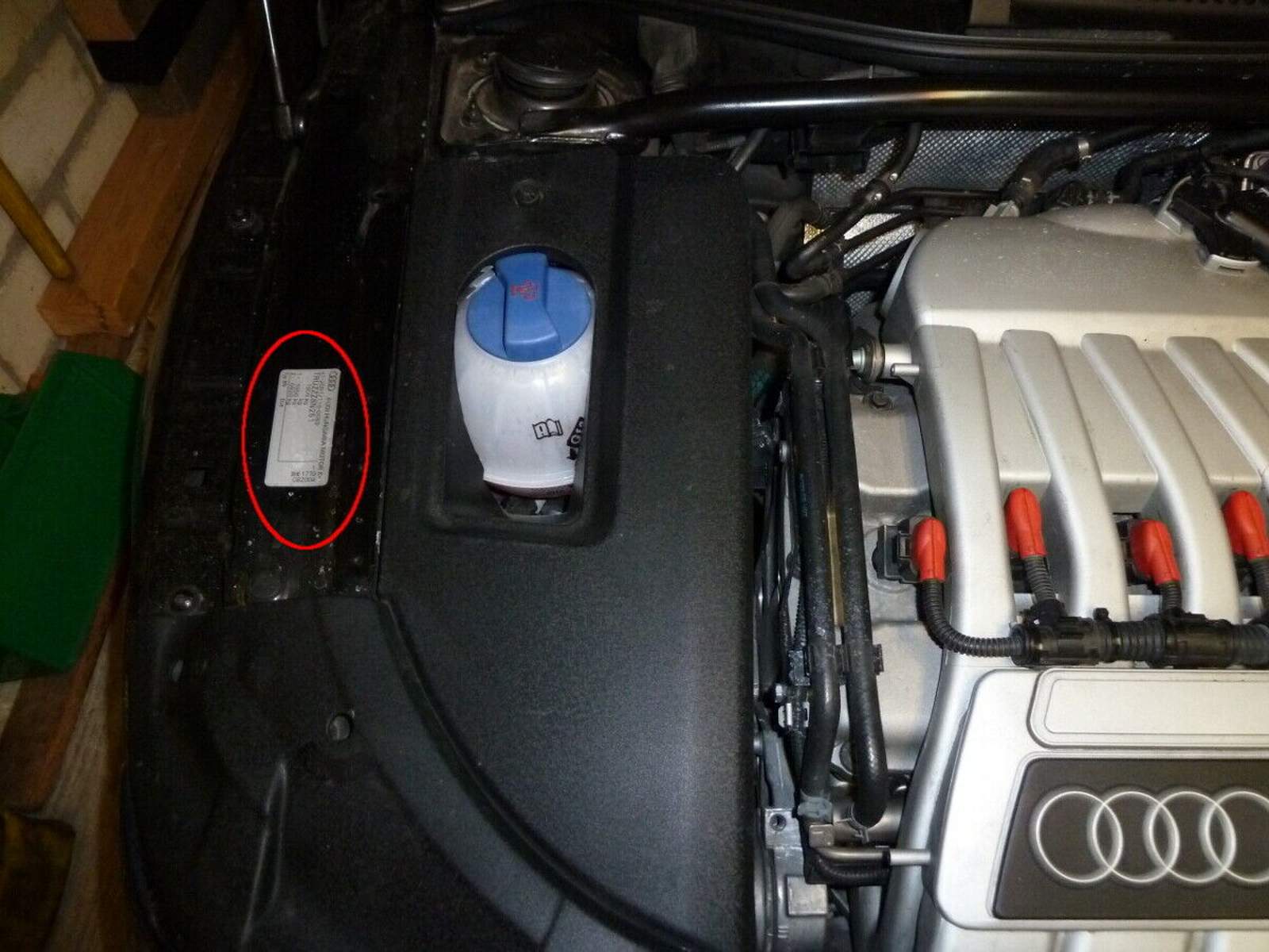

Fahrzeugdatenträger:
Der Fahrzeugdatenträger ist im Serviceheft und in der Ersatzradmulde im Kofferraum zu finden.
Im Fahrzeugdatenträger sind wichtige Informationen über das Fahrzeug eingetragen:
  • Fahrzeug-Identifizierungsnummer (Fahrgestellnummer)
  • Hersteller, Modelljahr, Produktionsstätte, Produktionszeitpunkt
  • Fahrzeugtyp
  • Motorisierung, Motorkennbuchstabe (MKB)
  • Getriebe, Getriebekennbuchstabe (GKB)
  • Farbe außen, Farbe innen
  • etc.

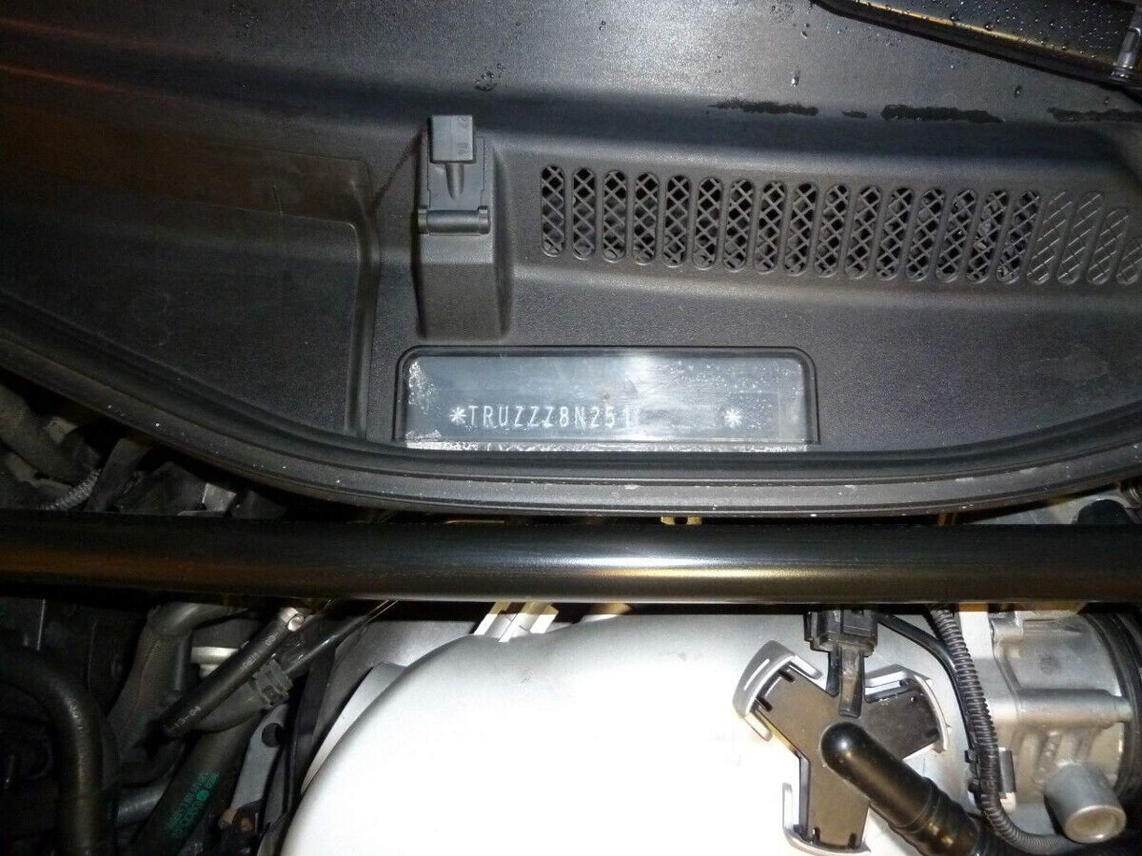

Fahrzeug-Identifizierungsnummer (FIN) entschlüsseln:
Die FIN oder VIN (Vehicle identification number) ist international genormt, hat 17 Stellen und ermöglicht die eindeutige Identifikation eines Fahrzeugs.
Teile der Verschlüsselung unterscheiden sich je nach Fahrzeughersteller.
Beispiel für ein in Europa von Audi verkauftes Fahrzeug:
TRUZZZ8N251123456

Die FIN ist in die Karosserie eingeschlagen.
Unter der Motorhaube rechts unter einem Fenster in der Wasserkastenabdeckung.

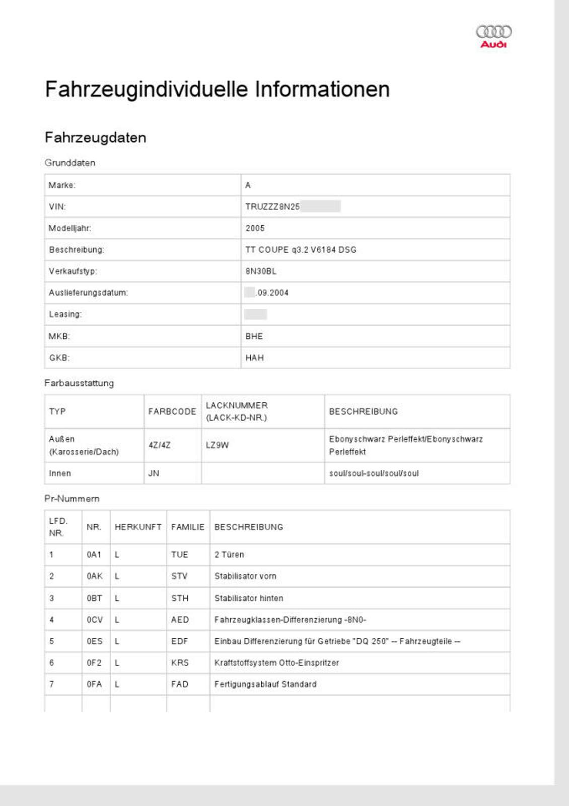

Ausstattungscodes:
Die PR-Codes (Primär-Ausstattungs-Nummern) oder Ausstattungscodes dienen zur Beschreibung des Fahrzeugs.
  • Bremse Vorderachse
  • Bremse Hinterachse
  • Fahrwerk vorne
  • Fahrwerk hinten
  • etc.

Audi-Kundenservice "myAudi":
  • Eine Liste mit den vollständigen Ausstattungscodes und den Klartextangaben des eigenen Fahrzeugs kann man auf der Website von Audi erhalten. Nach der Registrierung unter "myAudi" und Eingabe der Fahrzeugdaten lassen sich die Daten einsehen.
Unterschied Baujahr - Modelljahr:
  • Während die Bedeutung des Baujahrs eigentlich auf der der Hand liegt, liegt die Sache beim Modelljahr etwas anders. Das neue Modelljahr beginnt bei Audi mit der 22. Kalenderwoche eines Kalenderjahres.
  • Oft werden mit dem neuen Modelljahr irgendwelche Änderungen am Fahrzeug in die Serienproduktion eingeführt. Viele Änderungen sind dabei auf den ersten Blick nicht unbedingt erkennbar.
  • Das Modelljahr ist in der Fahrgestellnummer angegeben.
