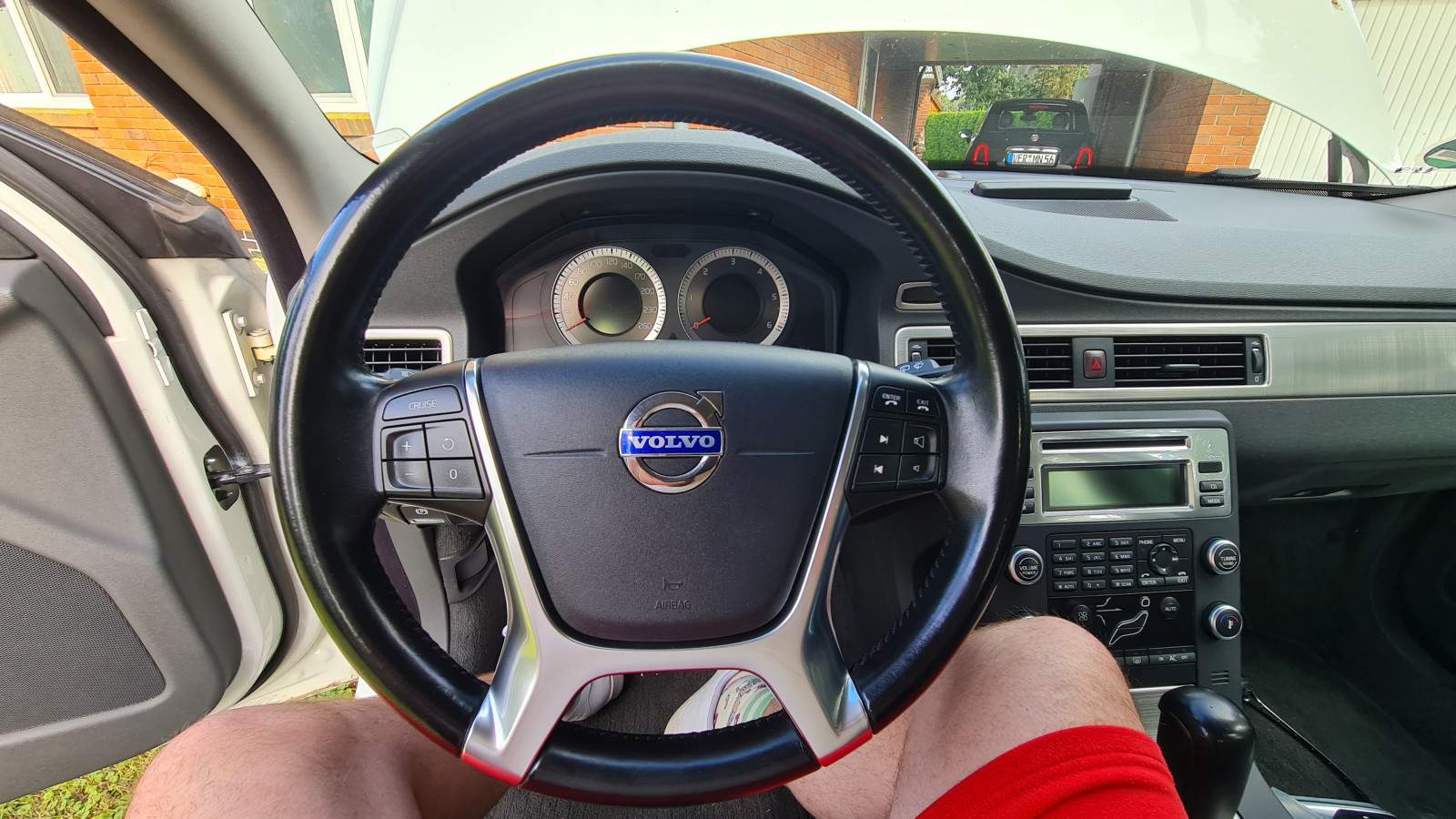

[bild=1]Mit dem Kauf des V70 sind ein paar "Aufgaben" mitgekommen, die ich für mich selbst beschlossen habe. Es ist nicht viel, aber ein paar Sachen möchte ich erledigen und darum gibt's hier den ersten Quickie Artikel dazu 😁 Eine Tradition von der Iron Lady und Rusty, welches ich hiermit weiterführe 😁

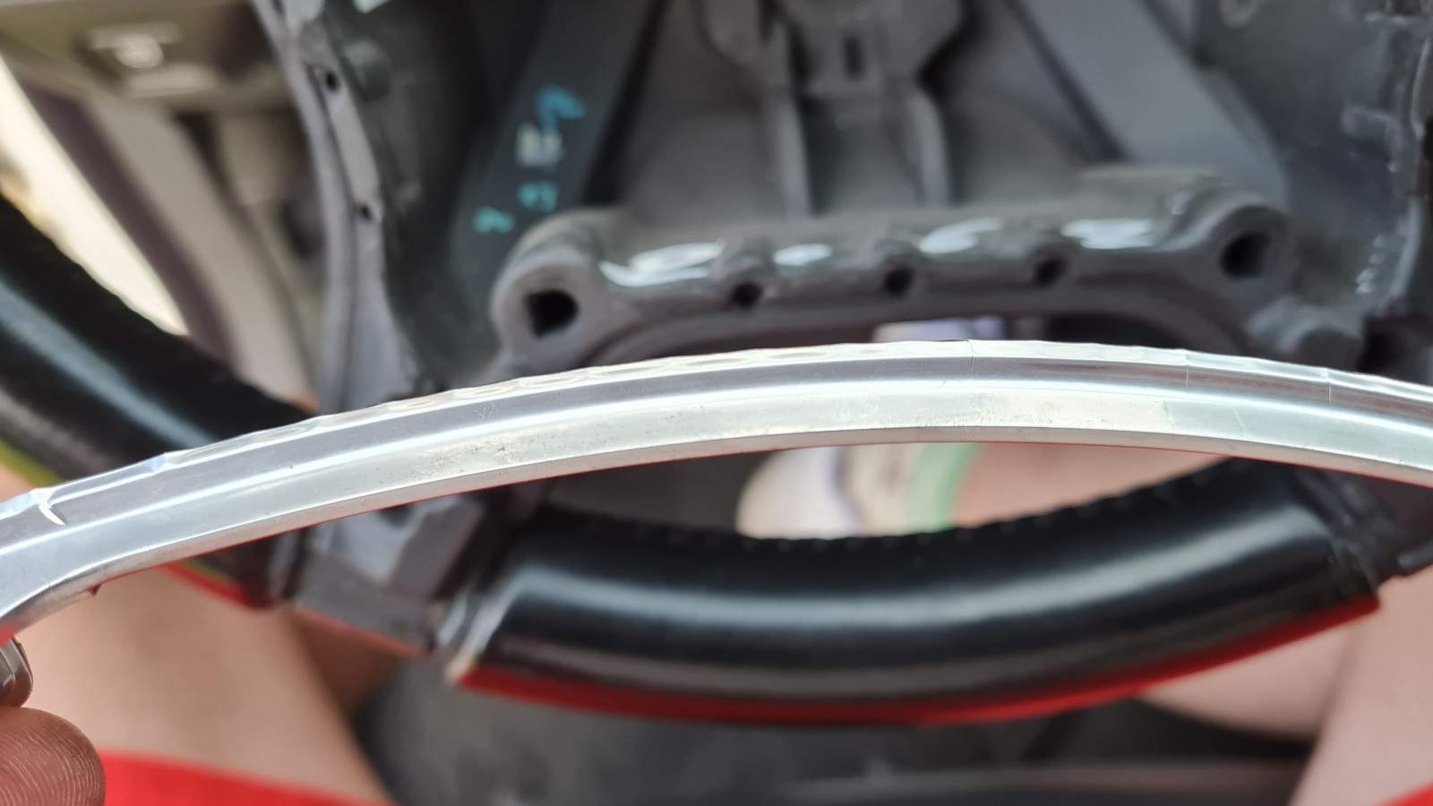

Weil sich der ablösende "Chrom" des Lenkrads mir schon ein paar Schnitte in der Hand verpasst haben, muss es neu und das ist "mal eben" wirklich schnell erledigt. Leider ist das Problem offenbar häufiger am V70 und S80 mit dem "alten" 4-Speichenlenkrad zu betrachten. An einem V60 habe ich das auch schon gesehen... Irgendwann löst sich die Aluminiumoberfläche vom Plastikträger und bröckelt ab. Aufhalten kann man das nicht. Es hilft der Austausch. Zum Glück geht das ruckzuck, weil eben nicht viel gebraucht wird 🙂

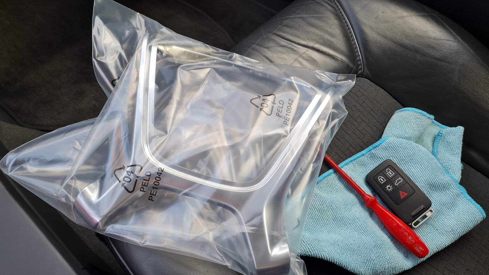

Zum Austausch benötigt man nicht viel:
- bisschen Werkzeug (Schlitzschraubenzieher, 10 mm Knarre)
- bisschen Geduld (ist Fummelkrams)
- Teilenummer 31390457 (kostet ca. 72 EUR)

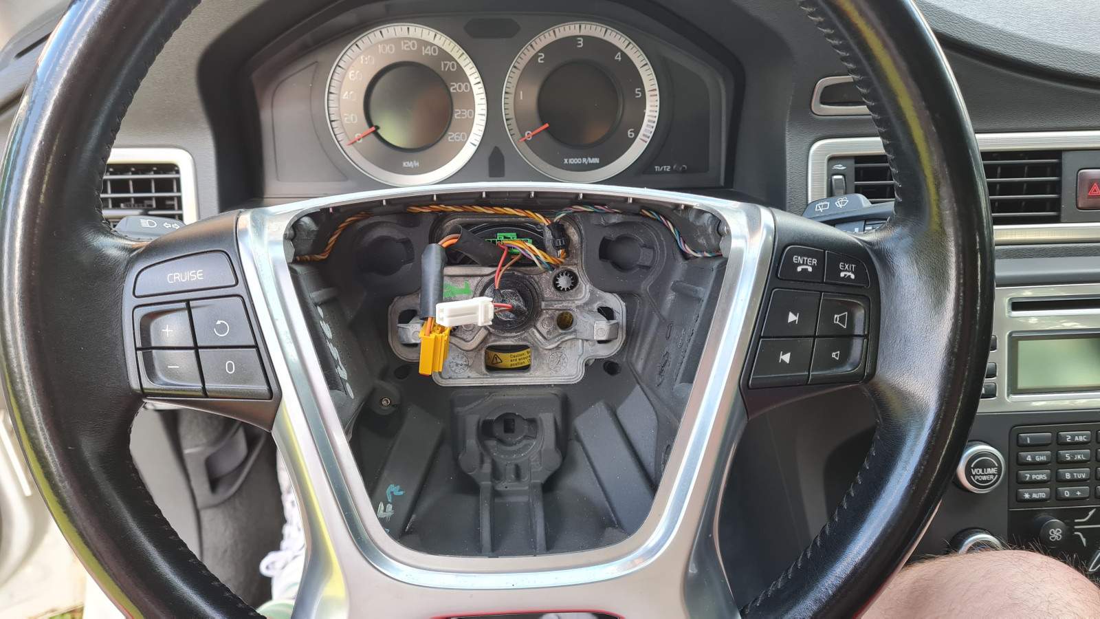

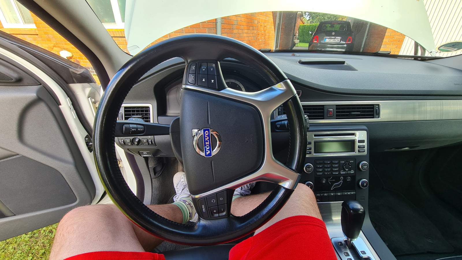

[bild=6][bild=9]Der Austausch geht flott. Schlüssel ins "Zündschloss" stecken und das Lenkrad vom Schloss her ausrasten lassen. Danach um 90° drehen. An der Rückseite die kleine Öffnung für die Halteklammer des Airbags lösen. Lenkrad entgegengesetzt um 180° drehen und wiederholen. Hier sollte der Airbag nun lose im Lenkrad sitzen. Batterie jetzt abklemmen (vorher geht das nicht, da das Lenkrad drehbar sein muss) und am Airbag die beiden Stecker auf der Rückseite vorsichtig lösen. Airbag dann gut und sicher weglegen.

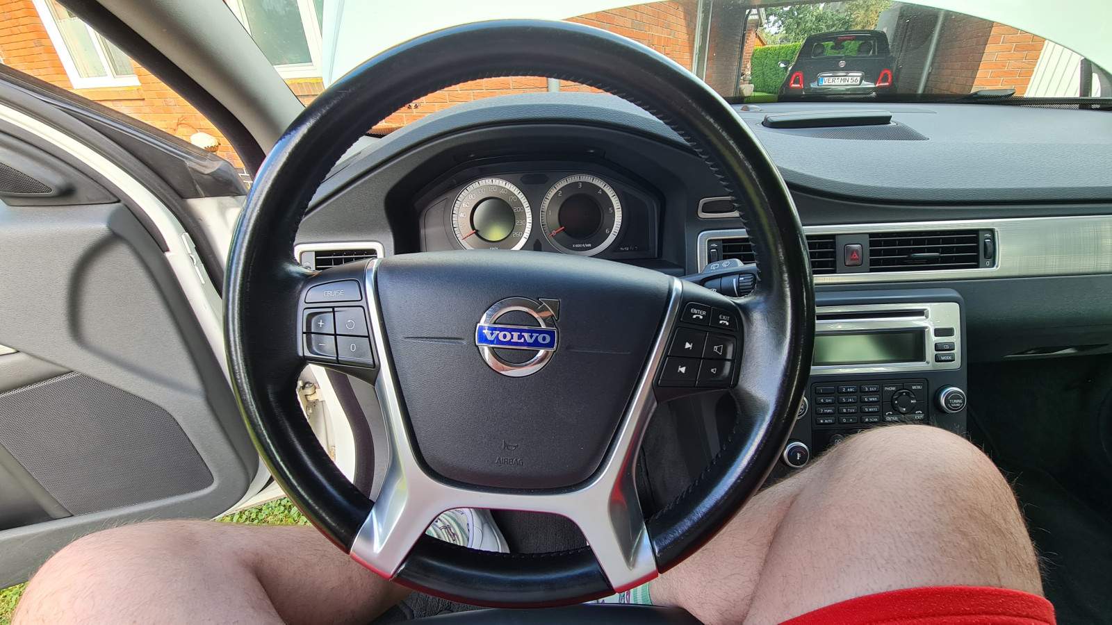

Danach ist es einfach. Zierteil an zwei Stelle abklipsen und danach abziehen (ist nur mit 'Nupsies' im Lenkradmaterial gesteckt). Die neue Intarsie wird einfach eingesteckt und geklipst. Danach Airbag wieder greifen und die Stecker verbinden, das Teil wieder in die vorgesehene Öffnung stecken und einrasten. Batterie wieder anklemmen und sich freuen, dass es besser aussieht und dass die Hände nicht immer wieder aufgerissen werden 😁
Auf den Bildern sieht man absolut gar nicht, dass das Teil getauscht wurde. Aber vom Nahen geht das gut, da keine Kratzer, milchigen Stellen oder ablösendes Chrom vorhanden sind. 😁
