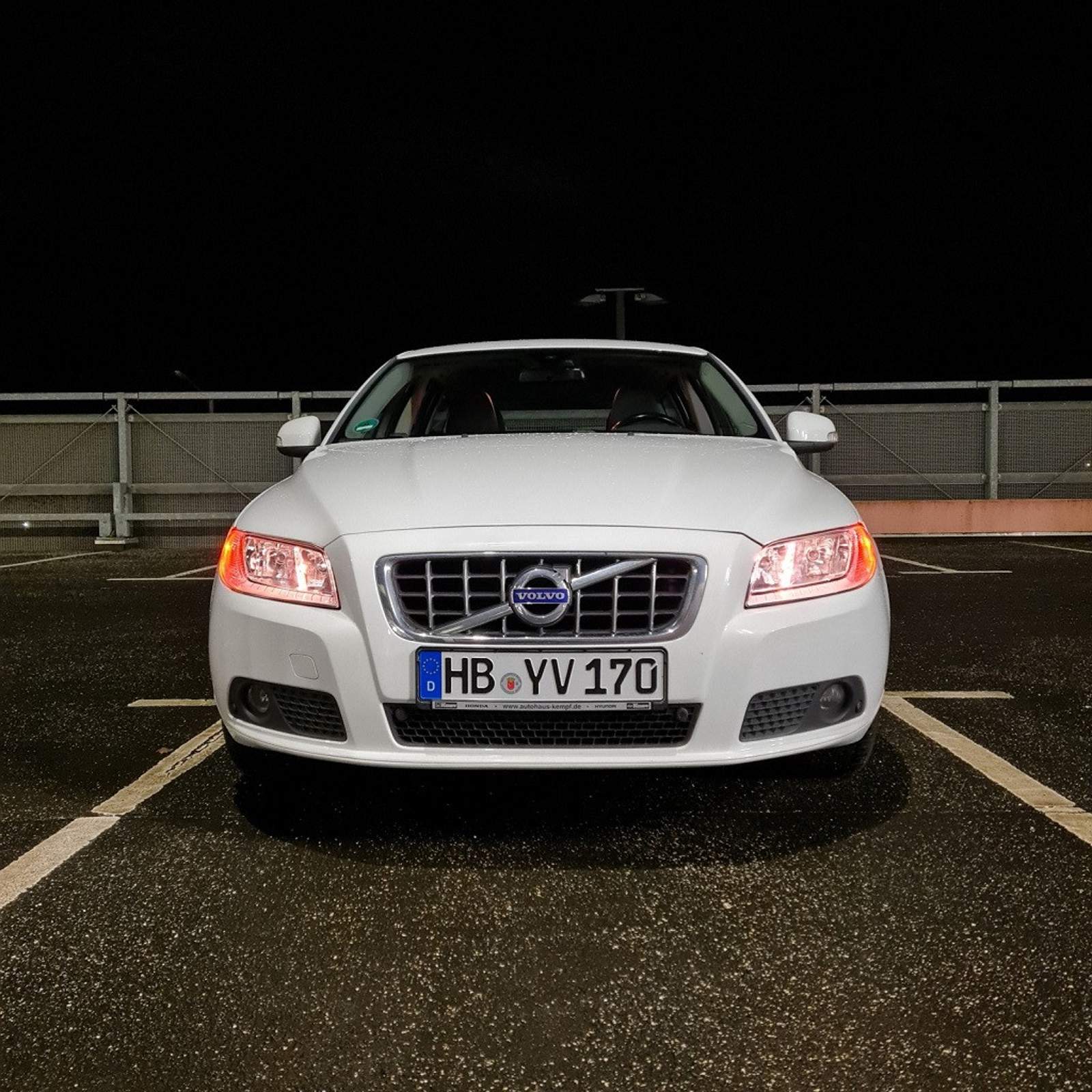

[bild=1]Ich hoffe ihr seid alle gut durch die verfressenen Feiertage gekommen? Gefühlt sind bei mir nun 10 kg mehr auf den Rippen - mal schauen ob sich das beim Schrauben bemerkbar machen sollte 😁
Ich hatte in meinem letzten Artikel geschrieben, dass alles Technische erledigt ist. Was jetzt folgt ist nur das, was ich selbst als Pingelheini nicht ignorieren kann. Für HU und Otto-Normalo reicht das dicke 😁 Aber nicht für mich! Und darum gibt's hier mal eine Mini-Kombi-Kur... 😁

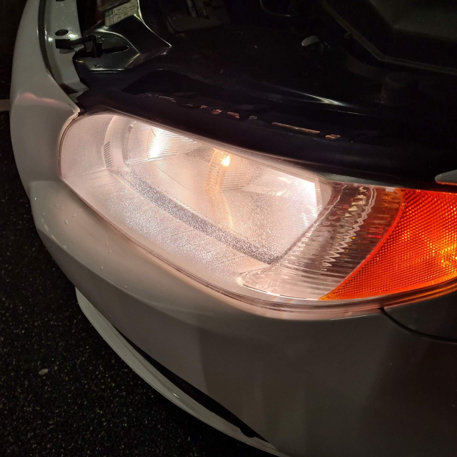

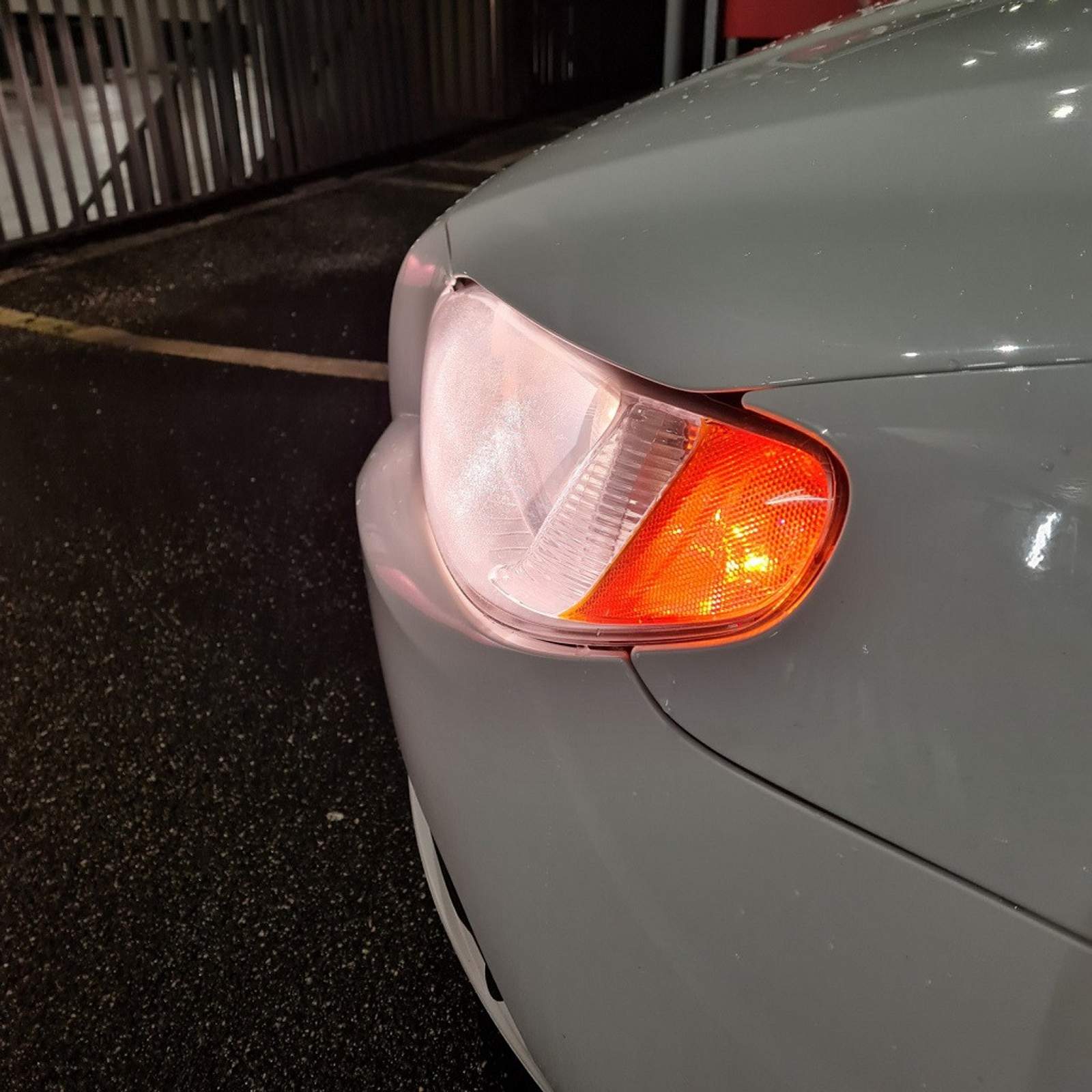

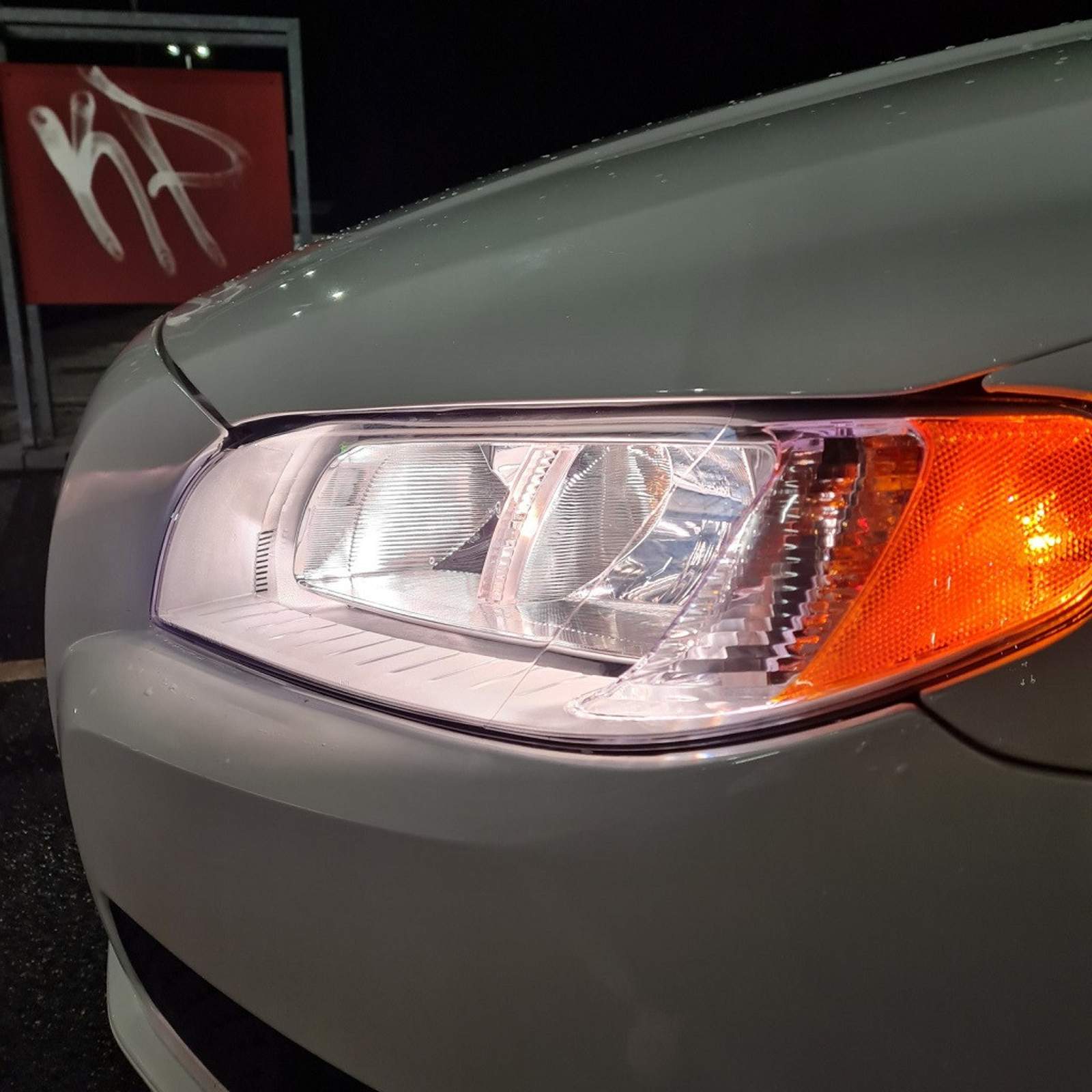

In meiner bisherigen Autofahrerkarriere, habe ich immer dafür gesorgt, dass meine Autos gutes Licht bieten. Soweit hat das bei den meisten Fahrzeugen geklappt. FU hatte LED, der Spider ebenfalls gutes LED mit Projektor, der XJ8 hatte gutes Halogenlicht ohne Linse und das Xenon im C30 damals ist bisher unübertroffen. Und Öwes? Das Halogenlicht ist okay, kann aber deutlich besser sein!
13 Jahre ist er alt, der gute Öwes. Die Scheinwerfer sind ebenfalls aus dem gleichen Baujahr, was man auch mittlerweile gut sehen kann: sie werden langsam matt und gelb und beides hilft nicht besonders, was die Lichtausbeute und Lichtstreuung betreffen.
Es gäbe mehrere Möglichkeiten... Die teuerste und zeitgleich aufwendigste Methode wäre: Xenonlicht nachrüsten! Das wäre mir natürlich am liebsten, besonders weil das Licht dann immer automatisch eingestellt wird (Sensoren vorne und hinten) aber dann ist das nicht einfach geregelt. Neue Scheinwerfer (komplett neu!) zusammen mit neuen Sensoren, neuer Verkabelung, neuer Schalter sowie diverse neue Software, da es niucht ganz 100% passen wird.

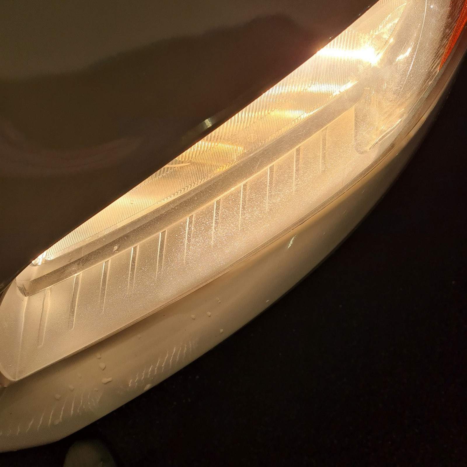

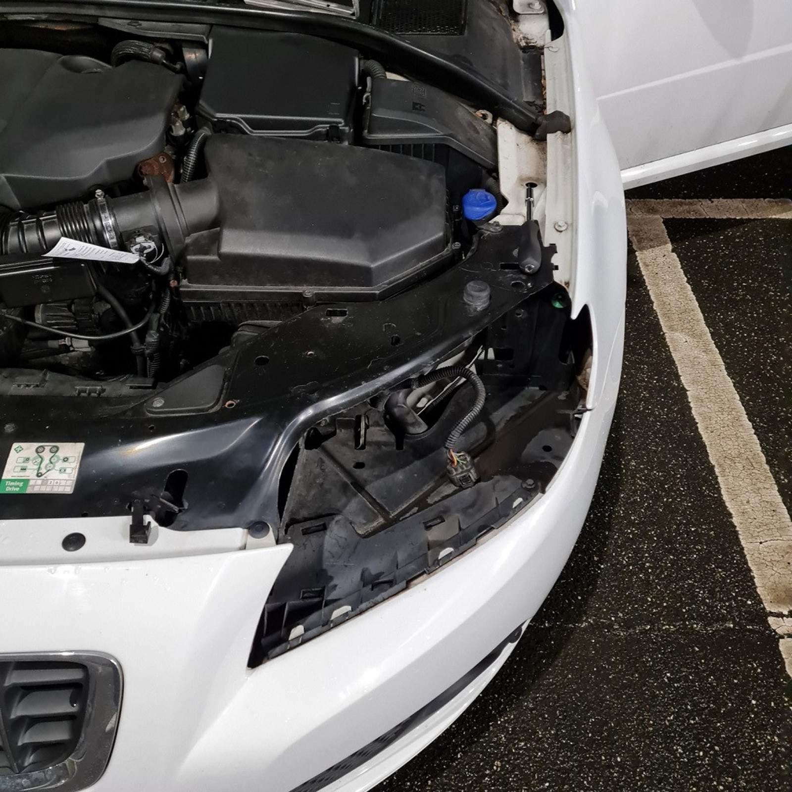

[bild=5][bild=7]Möglichkeit zwei wäre es die "Streuscheibe" (Polycarbonat) auszustauschen. Das wäre relativ zügig möglich, aber ein Risiko besteht: das Gehäuse könnte bei der Demontage brechen. Wird immer wieder bei Leuten berichtet, die diese Route verfolgen...

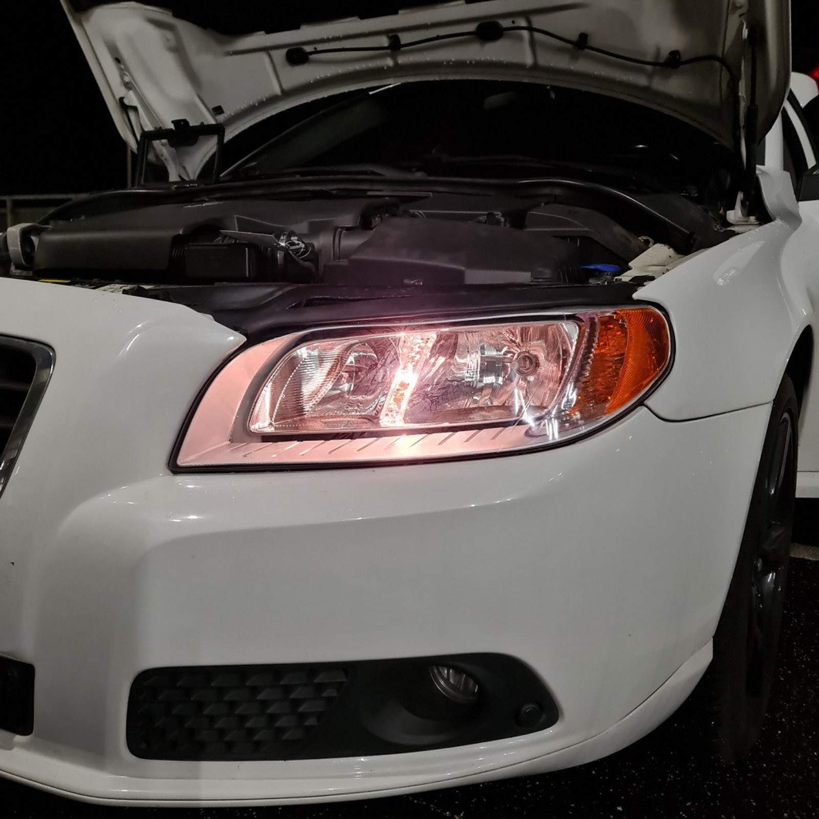

Also, besorgt und für gut befunden. Einmal noch das Leuchtmittel einsetzen... Ich habe noch nie ein Auto gehabt, wo H9 in den Scheinwerfern drin war. H4? Klaro! H7? Auch. H11? In den Neblern die Norm. Für mich eine neue Sache 😁 Egal, also, rein damit und die Scheinwerfer in den Kofferraum gesetzt. Da ich keine Garage mehr habe, muss ich mich anderweitig behelfen - irgendwo in einer Parkgarage im dunkeln wird schon reichen! 😁 Wie gut, dass die Scheinwerfer ohne Werkzeug austauschbar sind. Zum Einstellen aber natürlich nicht. 😁

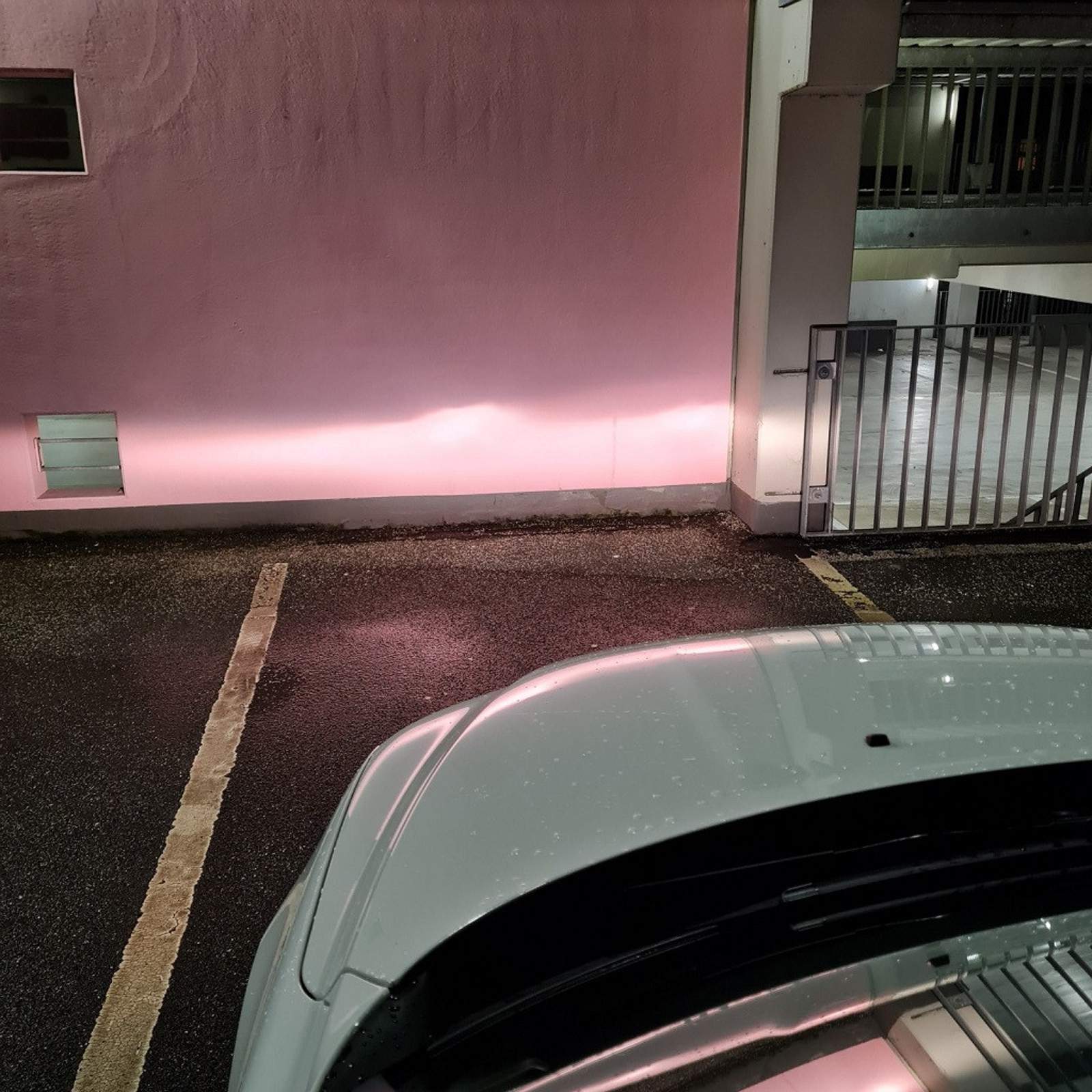

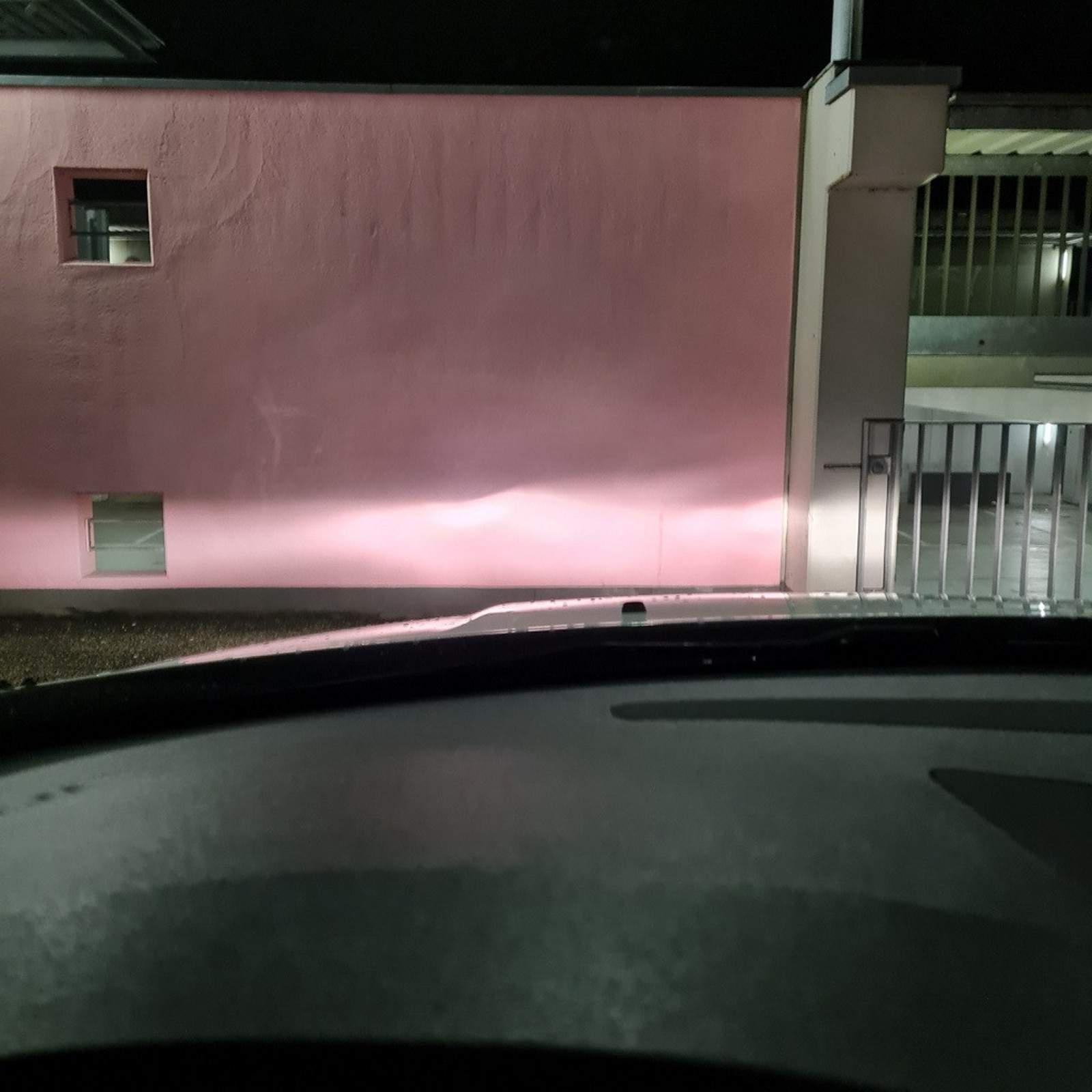

[bild=3][bild=13]Da das Licht vorher schon halbwegs gut eingestellt war, fahre ich an eine helle Wand heran (natürlich mit der Schnauze zu erst 😁 - ca. 5 m Platz lassen) und klebe mit Klebeband die Abblendkante auf der Wand nach. Damit ist eine Grundeinstellung des Abblendlichts gegeben.

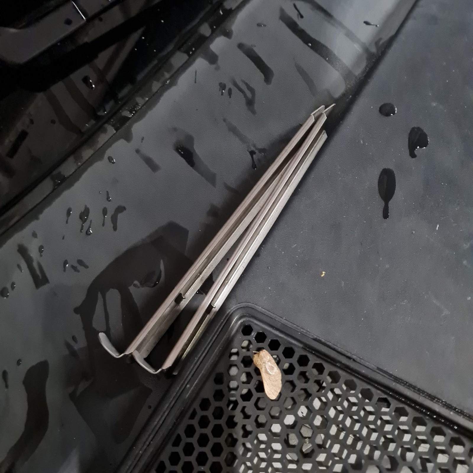

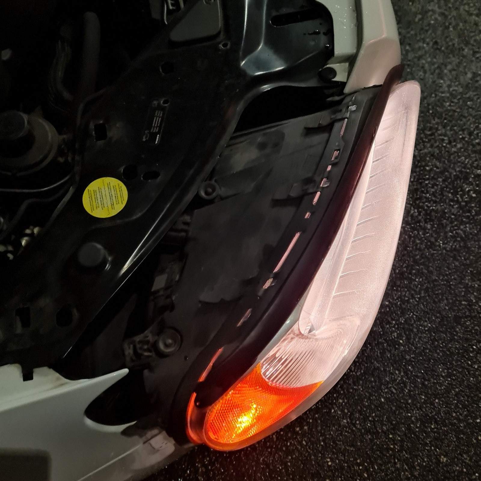

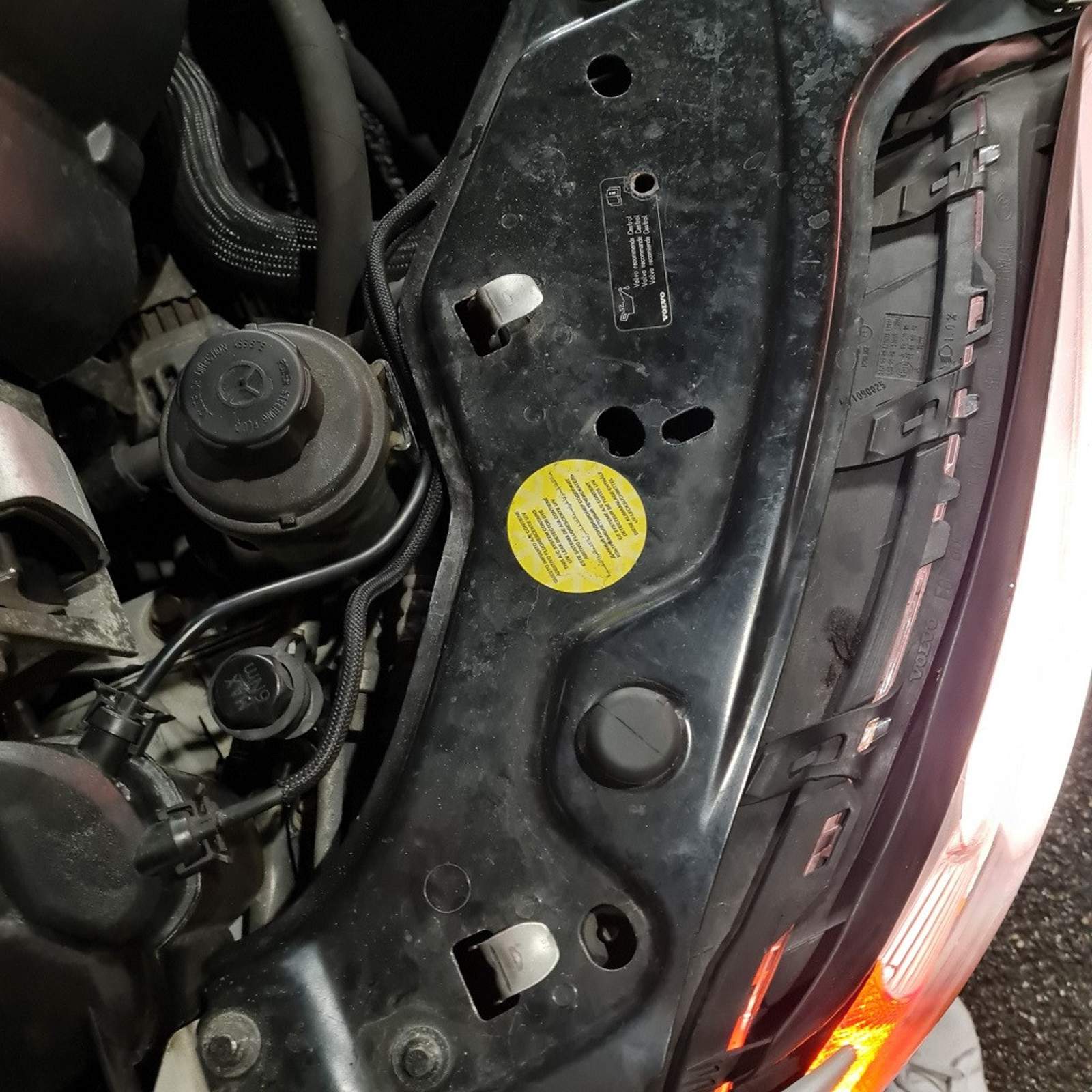

Zwei Stifte im Motorraum je Seite gezogen und zack, die Scheinwerfer sind draußen. Es gibt meiner Meinung nach keinen Hersteller, der das besser gelöst bekommen hat! Man bekommt die Scheinwerfer bzw. das Leuchtobst ohne Werkzeug ausgetauscht! Besser geht es nicht. Wobei das heute ja fast wieder hinfällig ist in der Premiumwelt. Da ist LED und somit "nicht austauschbar" die Norm geworden. Gibt's da noch ein Hersteller draußen der so ein einfaches System hat? Könnt ihr gerne mal in den Kommentaren festhalten! 😉
[bild=16][bild=15]Wenn die Scheinwerfer wieder eingesteckt und angeschlossen wurden, schalten wir diese ein und prüfen gegenüber den Markierungen an der Wand, in wie weit das Ganze passt. Ein paar Mal an den Stellschrauben gedreht, damit das Licht etwas unter meiner Markierung fällt und das reicht für heute Abend. Nächster Schritt: Werkstatt soll das Licht korrekt einstellen. Offenbar ist vorher die Beifahrerseite nicht ganz perfekt gewesen... Jetzt noch etwas schlechter aber im Grunde genommen ist das Licht jetzt schon deutlich besser!
Mir fiel dann erst auf, dass sowohl Blinker als auch Positionsleuchten nicht funktionierten. Uppsi! Genau bei den beiden Leuchten habe ich die Leuchtmittel vergessen. Naja, die Lampen aus den alten Scheinwerfern entnommen und passt 😁 Nun leuchtet alles so wie es soll 😉
