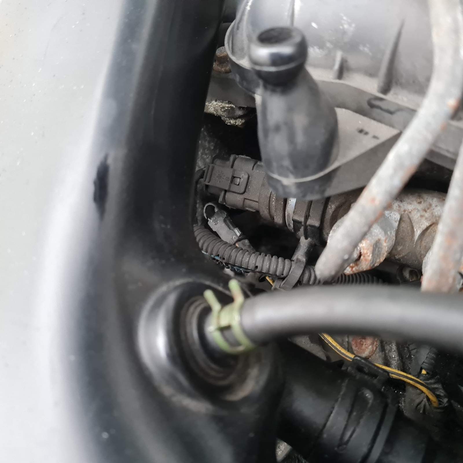

Seit ich Öwes habe, habe ich bemerkt, dass er hinten etwas stinkig war. Als es dann kälter wurde, kam beim Kaltstart noch dazu, dass er anfing zu bläuen. Und zwar nur kurz aber er bläut. Zeitgleich läuft der Motor für wirklich eine Sekunde etwas unrund aber er fängt sich sofort. Je kälter es wurde, desto schlimmer ist es geworden. Für ein Euro 5 Diesel mit DPF sollte das besser sein. Und darum gibts hier ein Quickie Artikel 🙂
Im Video hier ist es ein Kaltstart nach einer Übernachtung mit -5°C Außentemperatur:
<iframe class="video youtube-player" width="425" height="355" type="text/html" src="https://www.youtube.com/embed/YDRY0vpsTYs" allowfullscreen="1" frameborder="0"></iframe>
D5 - D5244T10D5 - D5244T10Wie man sieht, gibt es etwas Blaurauch wenn der Motor gerade frisch gestartet ist. Nach ein paar Sekunden ist das alles weg und ein paar Gasstöße später, läuft der Motor so, als sei nie etwas gewesen. Nun, Öwes ist mein erster Diesel. Bei einem (Saug-)Benziner wäre ja direkt ein paar Sachen klar, was es sein könnte: Kolbenringe, Ventilschaftdichtungen und mit Turbo käme noch der Turbo dazu. Aber hier ist es Diesel aka auch Ölmotor der vor sich hin nagelt. Da ist alles anders 😁
Wichtig war zu bestimmen: wann tritt es auf? Und tatsächlich gab es den Blaurauch NUR beim Kaltstart. Wenn der Motor warm gestartet wurde, kam hinten nur Ruß raus. Beim richtigen Kaltstart bläute es. Auf der Autobahn bzw. in der Stadt gab es weder beim Beschleunigen noch beim Ausrollen (also Lastwechsel) irgendwelche Anzeichen dafür, dass er irgendwo Öl verbrennen würde. Ergebnis: die Fuhre kann also KEIN Ölverbrauchsproblem haben (auch wenn man beim D5 nur schlecht den Ölstand erahnen kann, gab es da keine Änderungen - ja, digitaler Peilstab sei Dank, aber es gibt noch den Anschluss für einen richtigen Peilstab, wahrscheinlich ist es nachrüstenswert! 😁). Also, Kaltstart... Was braucht der Diesel dafür? Sprit, Luft, Kompression und Glühkerzen.
Beim Austausch der Auspuffanlage ist aufgefallen, dass der DPF defekt war. Das würde auch die Menge an Ruß erklären. Besonders spannend ist, dass Öwes trotzdem auf der Autobahn immer regenerierte und dadurch offenbar "Differenzdruck" vor und hinter dem DPF hatte. Trotz rausgebrochene Bauteile... 😁 Also war klar, dass da was repariert werden sollte.
Defekter PartikelfilterDefekter PartikelfilterSelbst hatte ich im Motorraum die Glühkerzen in Verdacht, da, wie beschrieben, er nur beim Kaltstart den Blaurauch erzeugte. Mal mehr mal weniger. Denn schließlich müssten die anderen "Ölquellen" durchgehend siffen und dadurch immer ein Blaurauch da sein. Ich habe die Kerzen geprüft und habe augenscheinlich 2 defekte Glühkerzen gemessen. Stichwort ist: Augenscheinlich.
Als Öwes dann beim Händler zum Austausch des DPFs war, habe ich die Thematik angesprochen und dass ich vermute, dass irgendwo an den Glühkerzen was sein könnte. Der Meister - super kompetent! Wie immer bei meiner Lieblingswerkstatt - sagte: schauen wir uns an.
Ein halber Tag später und ich hole Öwes wieder ab. Ergebnis: ein Update/Patch war dafür offen und es sollte besser werden. Skeptisch war ich erstmal zufrieden aber traute dem Braten nicht. Heute Morgen dann gestartet: NICHTS. Weder Ruß noch Blaurauch. Und der etwas holperige Motorlauf in den ersten paar Sekunden ist ebenfalls weg. Manchmal ist es wirklich so, dass Updates durch den Freundlichen tatsächlich durchgeführt werden sollten 😉 Manchmal können sie einen böse Vermutungen ersparen! 🙂 Manchmal ist ein "diagnostizierter Motorschaden" nur ein Softwareupdate in der Mache! 😁
