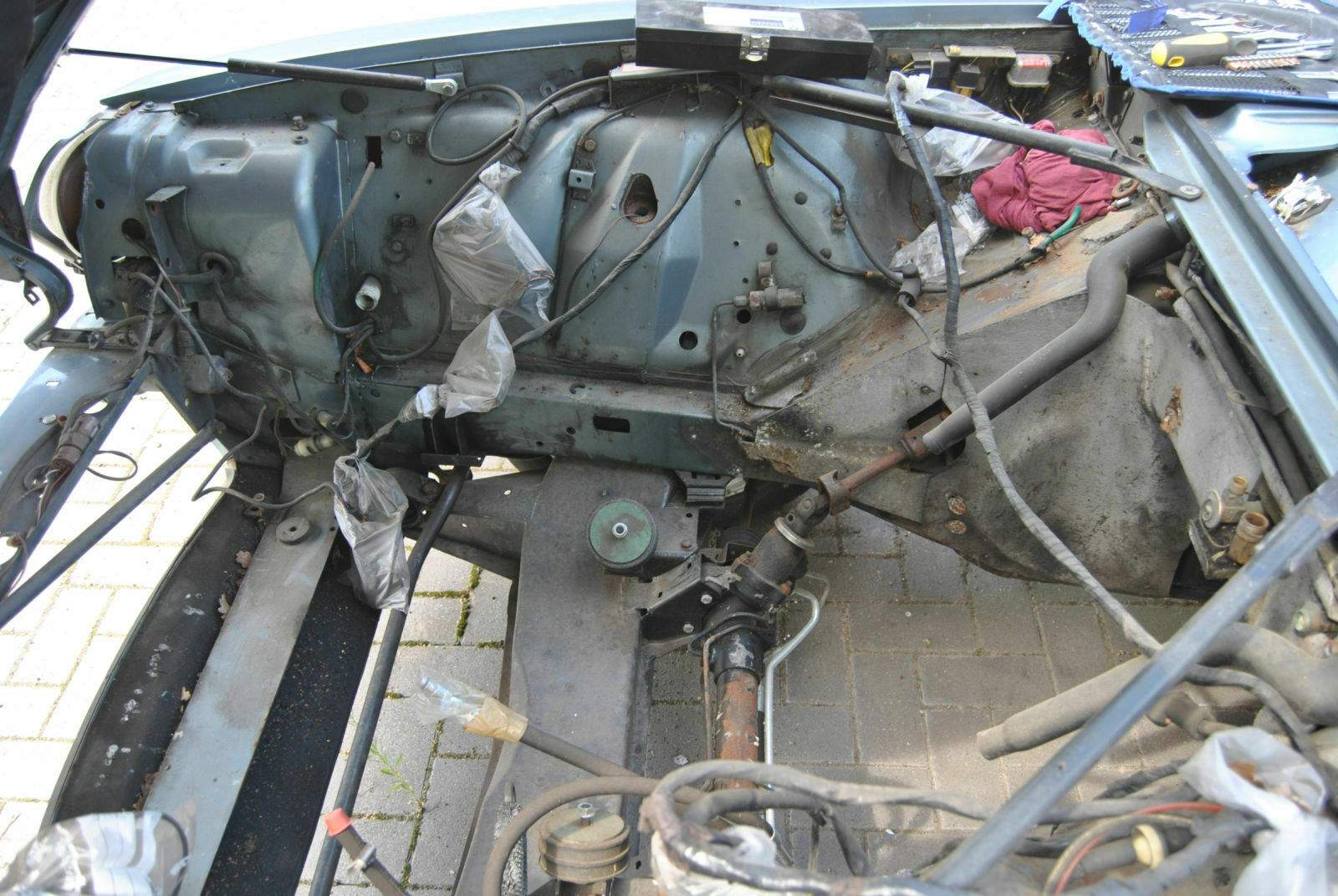

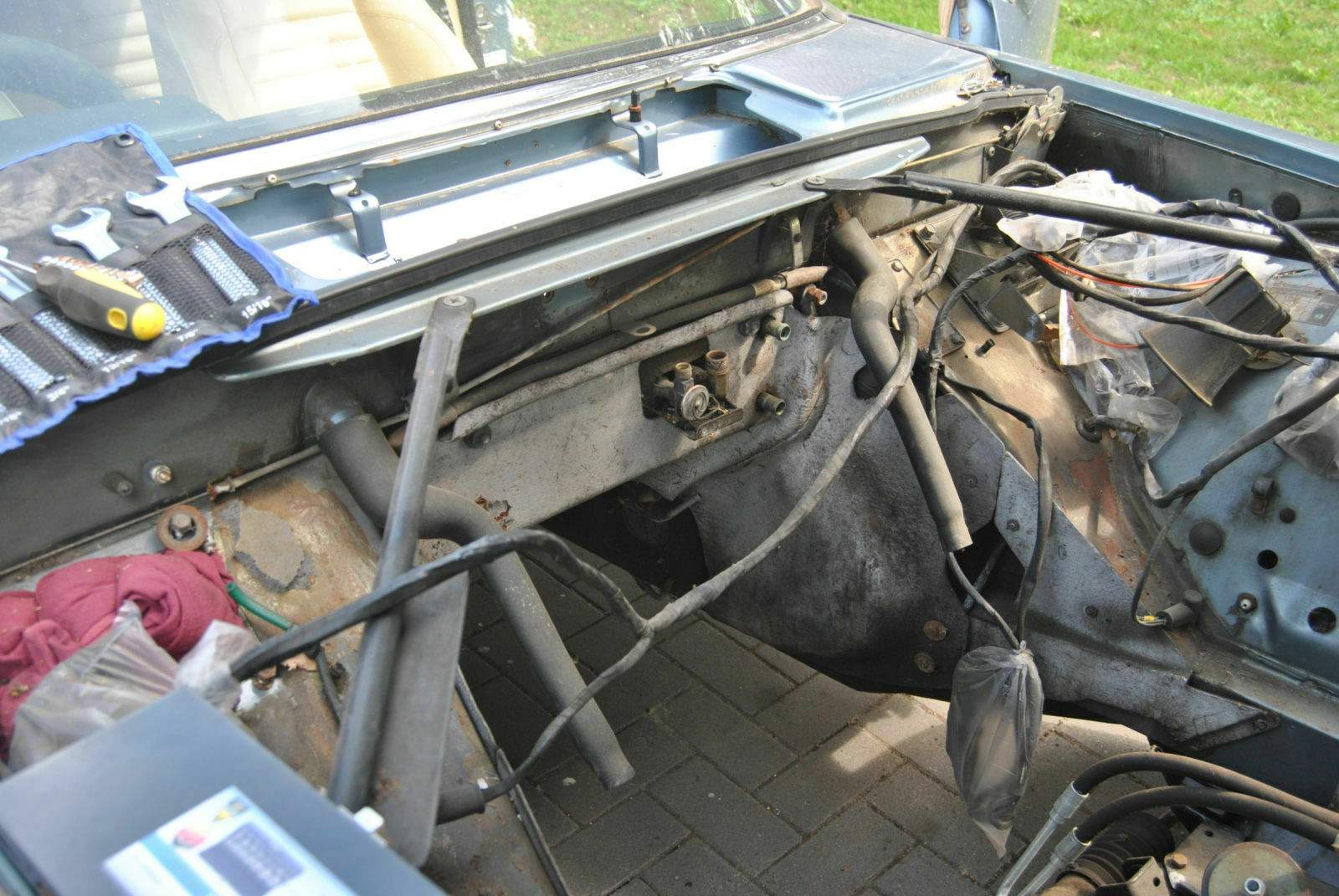

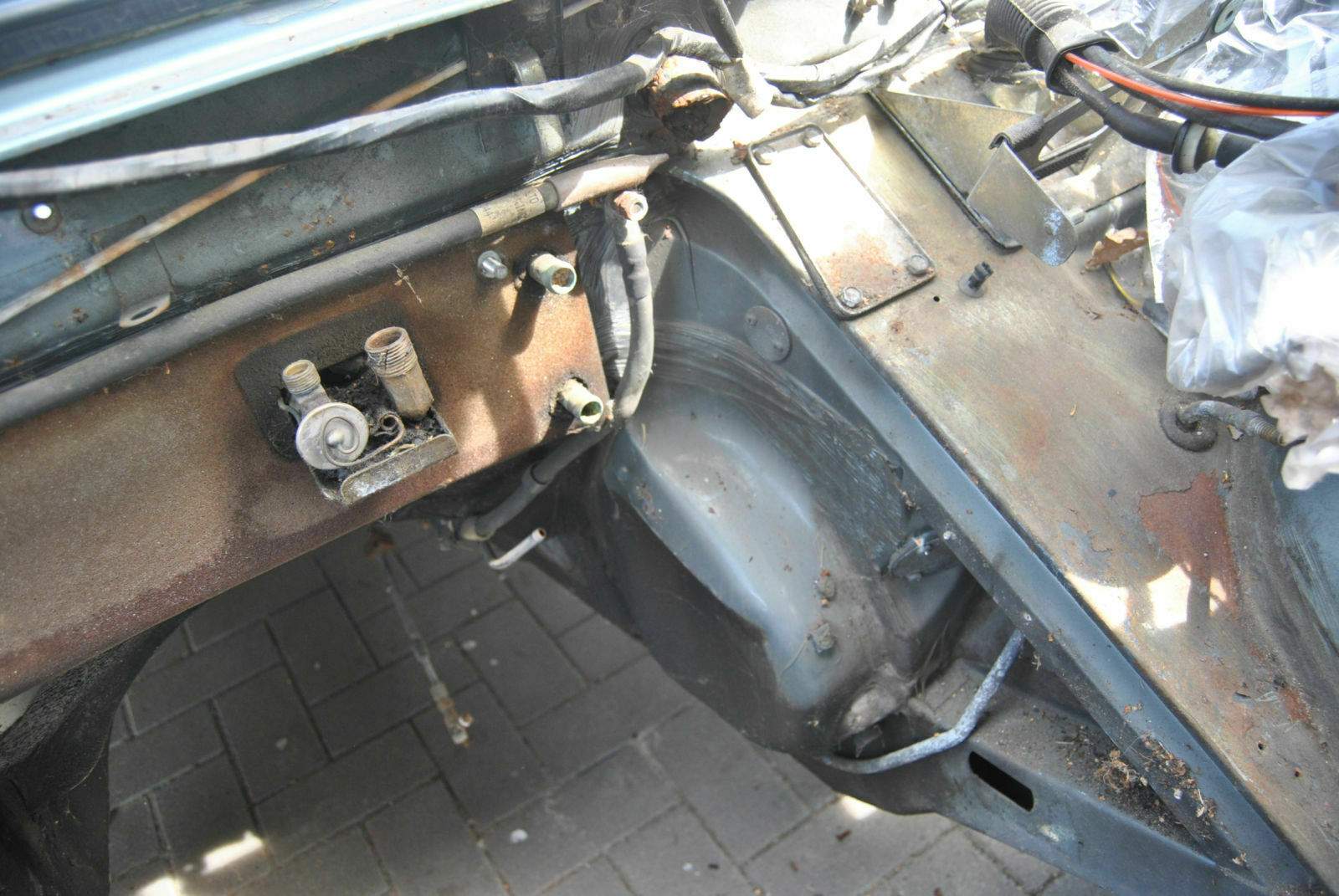

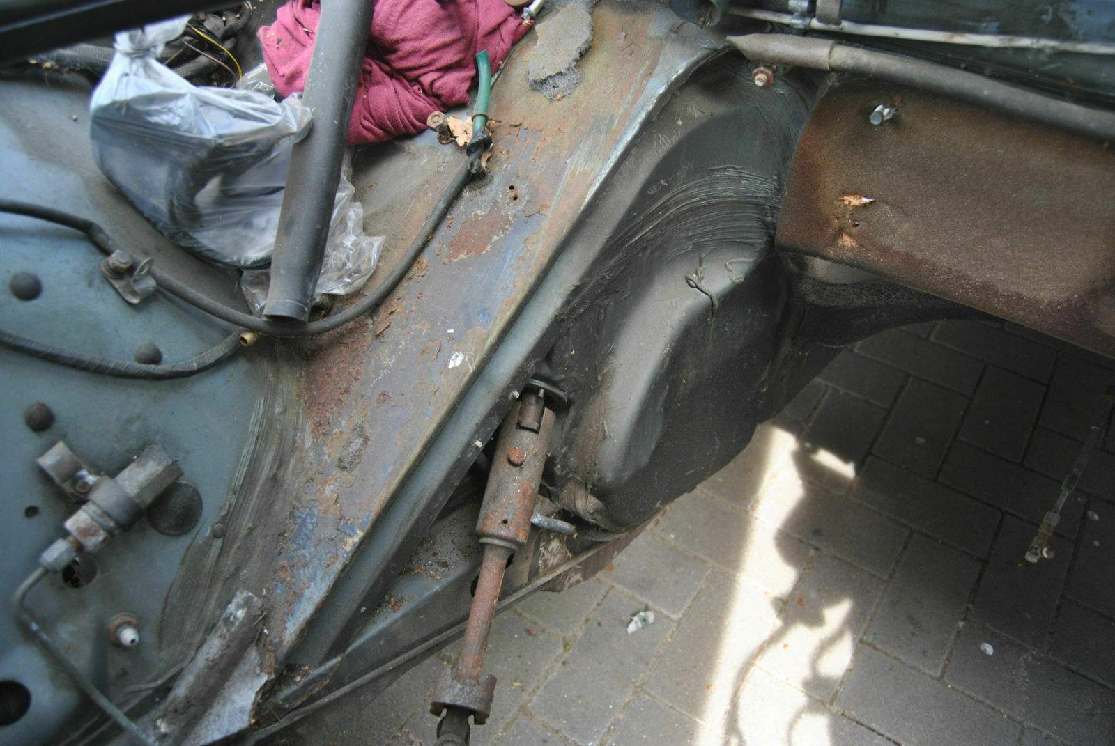

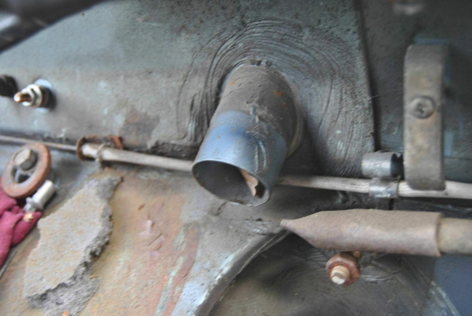

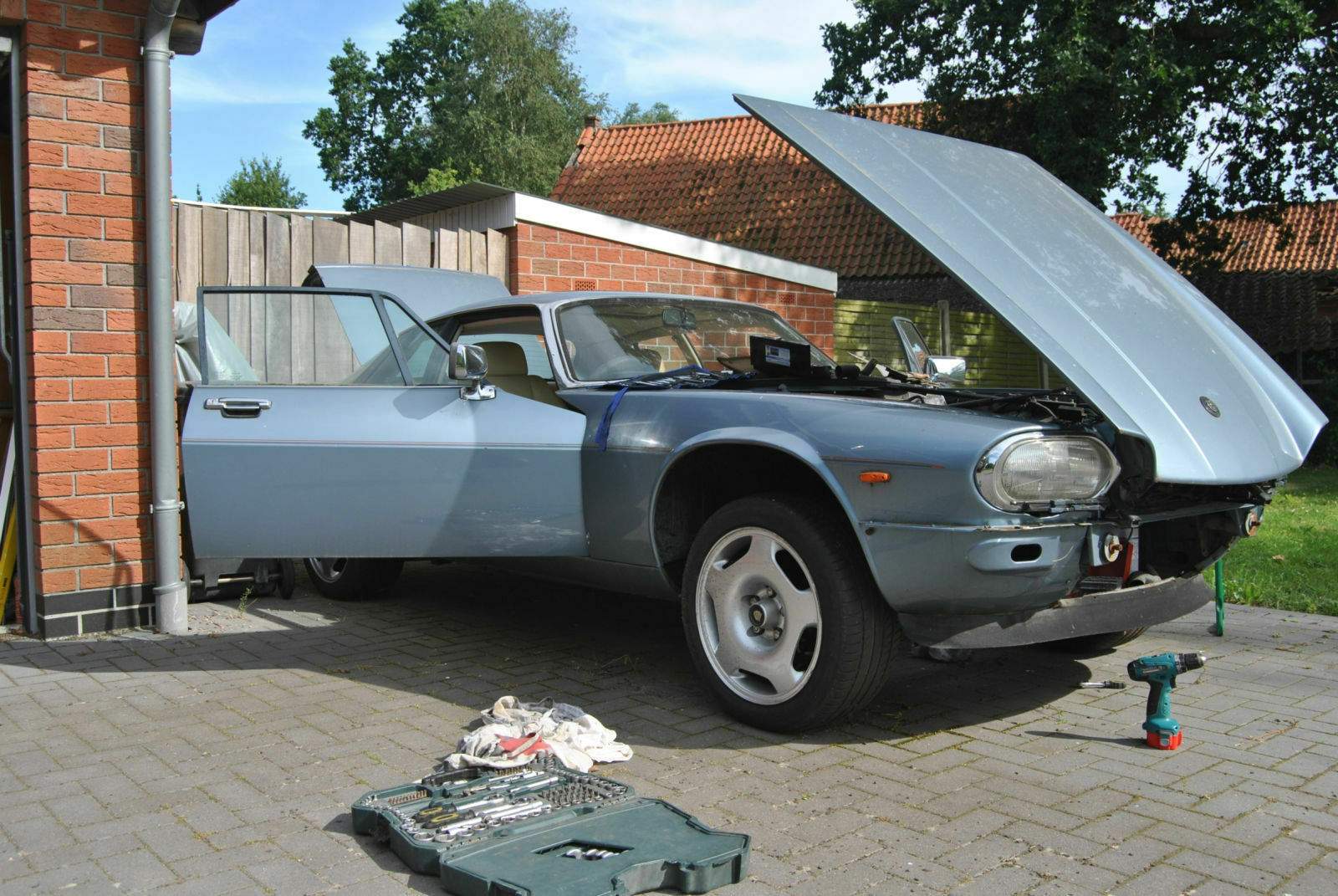

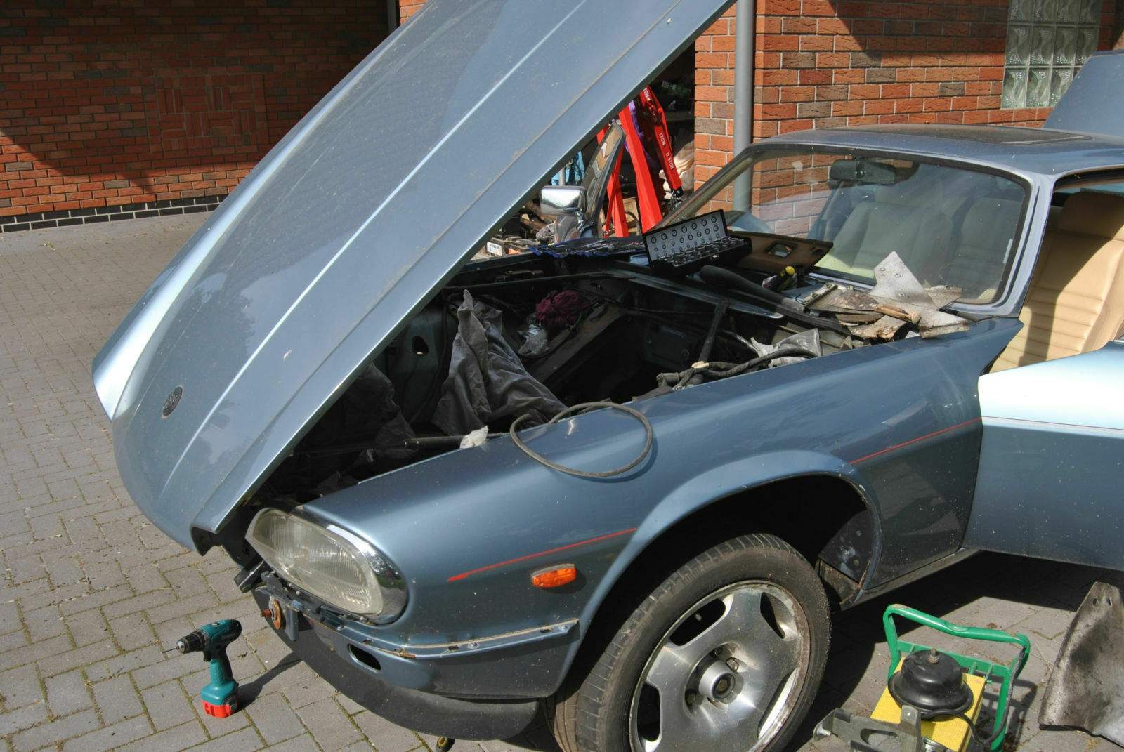

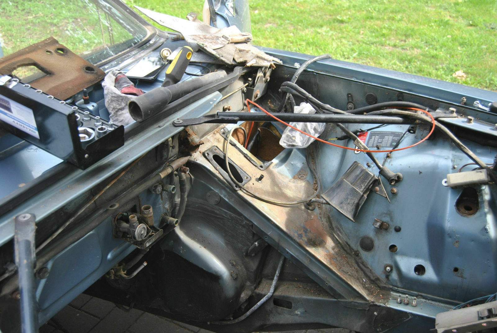

Einmal durchlüften bitteEinmal durchlüften bitteNach längerer Abstinenz ist meine alte Iron Lady wieder mal bildlich dargestellt. Es gibt sie noch und ich arbeite noch an ihr. Heute habe ich mich in den Motorraum begeben um da den aktuellen Schadensumfang zu bestimmen.
Durch etwas "Angstmacherei" meiner seits, habe ich mich immer wieder gescheut den genauen Zustand des Rostschadens an den Wasseraläufen im Motorraum zu beurteilen. Heute habe ich das gemacht und ich muss sagen, ich bin eigentlich begeistert. Die Abläufe sind zwar "fertig" aber die Spritzwand ist komplett unbeeindruckt. Finde ich klasse. Rusty war da durch.
Alles wegAlles wegNach Abbau der Hitzeschutzbretter (Achtung! Ja, es sind Holzspanplatten in Form gepresst und mit einem Wärmereflektorlack versehen!!!) kommt jungfräuliches Blech zum Vorschein, welches so perfekt ist, dass ich es nur einmal gründlich waschen muss. Der gesamte Motorraum wirkt "verlebt" aber ist es nicht. Ich habe arge Befürchtungen gehabt, dass die, mittlerweile 30 Jahre alten, Kabel brüchig wären. Nein. Sind sie nicht! Schön biegsam. Schön flexibel. Ich werde aber selbstredend ein paar Kontaktpins der Stecker erneuern als auch die Stecker selbst. Gibt es alles, zum Glück, einzeln.
Gammel!Gammel!Ansonsten macht sich die Iron Lady noch immer SEHR SEHR gut. Ich mag alleine die Optik schon und die Felgen werden ihr sehr gut stehen. Ich denke tatsächlich darüber nach sie noch etwas tiefer zu legen. Geringfügig, damit es genau richtig ist. Die Hinterräder sollten so sitzen, dass die Felgenkante auf gleicher Höhe ist, wie der gerade Radlauf... Vorne kommt es noch ordentlich runter - wenn der knapp 500 kg schwere Antriebsstrang drin ist :D
Was mir aber aufgefallen ist und wovon ich keine Aufnahme gemacht habe: das Kinnblech benötige ich auf jeden Fall neu. Meins ist nur noch Krümmel. Es ist kein tragendes Teil und nur verschraubt, aber es muss neu... Definitiv neu. Sowas von definitiv! :D
Nächsten Schritte:
1. neue Abläufe aus einem ausgeschlachteten XJ-S besorgen.
2. Abläufe einschweissen lassen.
3. gebrauchte aber gute Hitzeschutzbretter besorgen und festnieten.
4. Motorraum wieder zusammenbauen.
5. Motor wieder einsetzen.
6. Motor vervollständigen.
7. Motor endlich wieder starten und hören.
8. :D :D :D :D :D :D :D :D :D

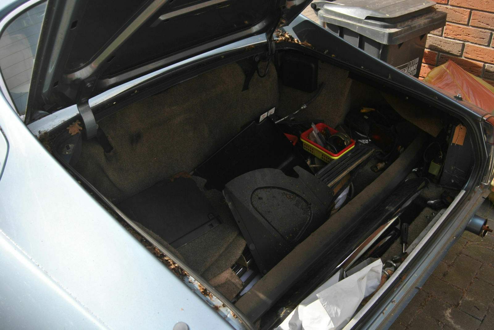

Warum wird da so ein Aufwand betrieben um Rost zu entfernen und um die Kofferraumdichtung herum nichtmals diese Biomasse, in Form von modrigem Laub, entfernt. Verstehe ich nicht...
Mon Jul 29 08:46:01 CEST 2019    |    the_WarLord
Tjo, manche müssten wohl die Hände vom Internet lassen. ;)
Mon Jul 29 09:11:42 CEST 2019    |    Trottel2011
@andy_neu schrieb am 29. Juli 2019 um 08:09:33 Uhr:
Weiß nicht... Weil darunter kein Rost ist und das nicht von Relevanz ist? :confused:
Ich denke manche müssten wirklich mal denken bevor sie eine Antwort posten...
Mon Jul 29 10:11:04 CEST 2019    |    andy_neu
@Trottel2011 schrieb am 29. Juli 2019 um 09:11:42 Uhr:
Ich halte das nur nicht für konsequent. Was habe ich davon wenn ich mir so ein Fahrzeug jahrelang auf den Hof stelle und es der Witterung aussetze? Entweder mache ich das ordentlich in einer Halle, oder ich lasse es.
Aber da du mir ja intellektuell scheinbar weit überlegen bist und daran zweifelst, dass ich denken kann...belassen wir es einfach dabei.
Viel Spass noch mit der Dauerbaustelle, dass du den hast, möchte ich in keiner Weise anzweifeln.
Mon Jul 29 10:29:14 CEST 2019    |    Trottel2011
@andy_neu schrieb am 29. Juli 2019 um 10:11:04 Uhr:
Siehst du auf den Bildern eine Halle wo man sowas mal eben machen kann? Nein? Gut! Ich auch nicht ;)
Der Unterschied zwischen Laub auf dem Heck Deckel und Rost im Motorraum ist: ich habe niemals von einem Autofahrer gehört, dass sein Auto wegen Laub und Co durchgefallen ist. Bei Rost dagegen schon.
Ich arbeite mich übrigens von vorne nach hinten durch. Das heisst der Kofferraum wird später dran sein. Dabei wird regelmäßig der Schmodder entfernt welches sich hinten sammelt. Ich habe es nur hier mal nicht gemacht... Besonders bei 38°C Außentemperatur ohne Regen wird da nichts passieren. Zumal der XJ-S hinten seltenst rostet. Aber nur sehr selten. Für ein 30 Jahre altes Auto, welches immer Nur draußen stand, ist sie in einem phänomenal guten Zustand.
Auf den Bildern kann man das nicht beurteilen. Daher sind solche Aussagen, wie von dir, absolut unnütz... Und das meine ich weder herabwürdigend noch böse. Es sind nur Unterstellungen. Wenn du den Blog länger verfolgt hättest, wäre dir das alles eher bekannter ;)

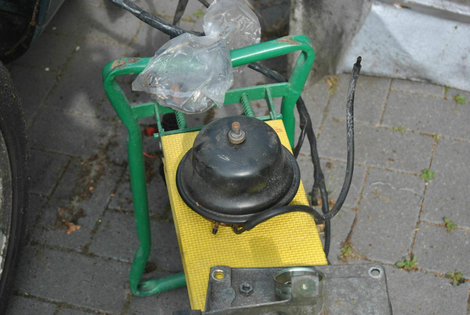

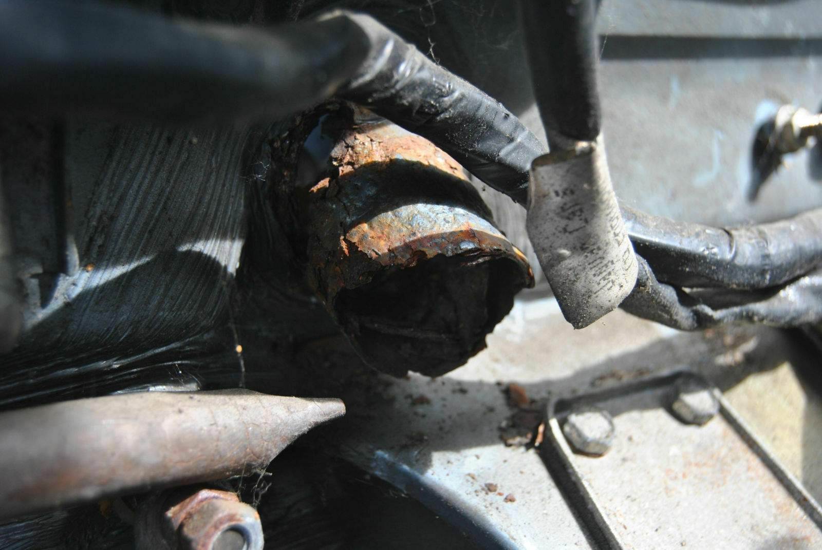

Die mysteriöse Dose ist nicht mehr mysteriös!
Es ist ein Unterdruckspeicher für die Klimaanlage :rolleyes: :D

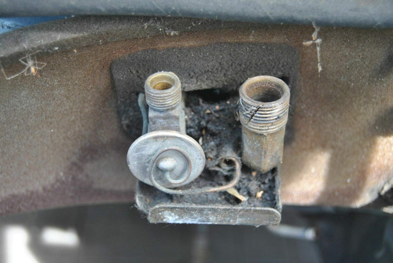

So schlimm finde ich den Rost gar nicht. Da hab ich schon wesentlich schlimmeres gesehen.
Da ist auch ein bisschen brauner Schmodder dabei. Mal ordentlich auskärchern, und dann sieht das wahrscheinlich viel besser aus.
Sind das die Anschlüsse für die Heizung, die so nach Blätterteig aussehen? Die sehen fertig aus. Aber der Rest ist doch ganz ok.
Das sind nur die Anschlüsse für den Wischer Kasten. Also die Abläufe von dort :)

@Trottel2011 schrieb am 30. Juli 2019 um 16:12:04 Uhr:
Das muss du mir mal näher erklären ..
Sat Aug 03 13:07:27 CEST 2019    |    Trottel2011
@ElHeineken schrieb am 3. August 2019 um 12:43:21 Uhr:
Naja, damals wurden die Klimaautomatikanlagen mittels Unterdruckdosen gesteuert. Da der Motor aber nicht zu jeder Zeit Unterdruck erzeugt (dazu muss die DroKla eine entsprechende Dichtheit generieren) aber die Klimaautomatik noch verstellbar sein will, muss ein Unterdruckspeicher vorhanden sein. Und das ist die fette Dose die unter dem ABS Pumpenaggregat sitzt da... :D
Sat Aug 03 14:39:49 CEST 2019    |    ElHeineken
Ah, hatte schon so was vermutet mich aber aus Blamagegefahr nicht geäußert .. :)
