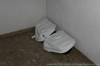

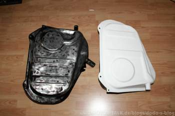

So, an den Tankhälften geht es auch voran. Da ich den Verdacht hatte, dass mir die Dinger durchrosten könnten hab ich mir eine Tankversiegelung für innen besorgt. Dann hab ich mir das mal genauer angesehen und beschlossen, sie zuerst von aussen zu begutachten. War besser so. Höchste Eisenbahn gewesen! Auf den Pics seht ihr eine Hälfte die vom Rost befreit wurde und an relevanten Stellen mit Brunox Epoxy Rostumwandler bearbeitet wurde, die andere hat die gleiche Prozedur hinter sich und die zweite Schicht Brantho Korrux Nitrofest erhalten. Hab die Hälften vorhin hochgeholt, wollte sie im Bastelzimmer durchtrocknen lassen. Kann man vergessen, das stinkt wie die Sau. Also raus in den Hausflur - dann haben die Nachbarn auch was davon 😁😁😁

Dodo, mein Tank rostet auch von außen nach innen durch 😉
So ist das halt mit nacktem Blech. Wegen Wasser im Sprit muss man sich keine Sorgen machen. Ein Schuß Alkohol zum Benzin vor dem Winter und schon bleibt der in Bindung, oder schon mal Vodka gesehen der sich trennt?
Fri Dec 06 00:16:36 CET 2013    |    dodo32
Ja, das Problem ist nur dass die Tankhälften vom E21 schlappe 480,-- Euro (das Stück!!!) kosten. Da mache ich mir gerne die Mühe einen weiteren Lochfraß aufzuhalten. Zumal dieser aus meiner Sicht so weit fortgeschritten war, dass es die letzte Chance bot noch etwas zu retten, bevor einer Leck schlägt. Das mit dem Alkohol wusste ich nicht. Im Gegenteil, es wird im Netz kolportiert dass der Biospritanteil die Tanks von innen rosten lässt. Ob da etwas drann ist, weiß ich nicht.
Ich mach die Versiegelung von innen und von außen. Ich will einfach nur meine Ruhe und vor allem nicht 900 Euro für Tanks ausgeben. Das ist mir zu viel Geld wenn sich noch was retten lässt...

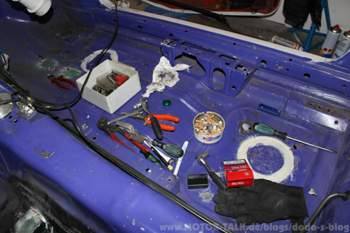

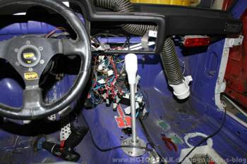

So, Armaturenbrett und Kabelbaum ist raus. Schaut gut aus, soweit. Ich hab noch ein Löchlein im Fahrerfußraum entdeckt und zugeschweißt. Die Karre ist schon ziemlich porös - war höchste Zeit

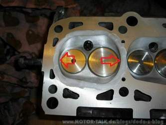

Hab da eh was durcheinandergewürfelt.. Wollte es so machen: Erst noch ne neue Kopfdichtung besorgen, dann neben Ein- und Auslassventil die Grenze zur Dichtung anzeichnen und das dann vorm Motorbauer wegfräsen. Dann Brennraum mit dem Fächer bearbeiten und erst nach dem Motorbauer auslitern und mit dem Fächer nacharbeiten. So glaub ich machts mehr Sinn 🙂
Das einzige was mir nun aufgefallen ist, dass ich da, wo der Huckel von der Ventilführung war niemals mitm Fächer oder sonst wie hinkomme. Da werden wohl ein paar rauhe Stellen drin bleiben. Hoffe das ist nicht so schlimm
Thu Dec 12 17:32:25 CET 2013    |    dodo32
Hat der Motorenbauer gesagt, dass er das wegfräsen würde? Da musst Du aufpassen..., das ist eine Quetschkante! Sie dient u.a. der besseren Verwirbelung des Gemischs.
Klar, erst nach dem alles gemacht ist, auslitern.
So weit wie Du die Hubbel abgetragen hast muss der Fächerschleifer da überall hinkommen. Ich hab vorne am Kunststoffgriff der biegsamen Welle etwas weggefräst weil man damit hängengeblieben ist.
Thu Dec 12 18:02:50 CET 2013    |    Standspurpirat12116
Nene, der Motorbauer macht nur Ventilsitze und -Führungen. Ich wollte das machen, wurde hier iwo mal darüber gesprochen, dass vom Einlassventil zur zylinderwand quasi zu wenig Platz ist und da man was wegmachen kann. Blöd zu erklären. Ich wird mal ein Foto machen und dann rot markieren was ich meine 🙂
Thu Dec 12 18:52:44 CET 2013    |    dodo32
ah, ich glaub ich weiß was Du meinst. Hab bei google ein Bild gefischt und mal 2 Pfeile reingemacht
Thu Dec 12 18:59:43 CET 2013    |    Standspurpirat12116
Genau dodo. Und hier wollte ich von den "geraden" seiten aus anzeichnen und dann bis zur kopfdichtung hin wegfräsen. Allerdings nur oben schräg zu den ventilen runter. So dass die luft quasi vom ventil kommend nicht direkt gegen die wand prallt, sonder mehr platz hat.
Thu Dec 12 19:46:00 CET 2013    |    dodo32
Ok, ich habe dort auch erweitert. 🙂 Es reichte allerdings der Fächerschleifer weil ich nicht so viel weggenommen habe. Schaden tut das sicher nicht, im Gegenteil. Ich bin mal gespannt wenn der Motor läuft! 😎

Den "Huckel" an der Auslassventilführung bitte stehen lassen. Das ist zur besseren Kühlung nicht unwichtig. Am Einlass kannst du die Teile wegschleifen. Schlecht ist es auch nicht, wenn du die Führungen am Einlass ein wenig konisch drehen lässt. Eben ein wenig weniger weit, wie die in den Kanal ragen...
Beim Brennraum gibt's viele Ansichten. Ich meine, dass man an der Seite, wo's zum nächsten Zylinder geht, nicht viel Platz um den Ventilteller schaffen kann. Wenn dort die Wandung schon fast senkrecht steht, bringt das strömungstechnisch nichts mehr. Dagegen macht das "Räumen" in Richtung Vorder- und Hinterseite viel aus. Lass aber auf jeden Fall die Quetschkante stehen.
(siehe Bild)
