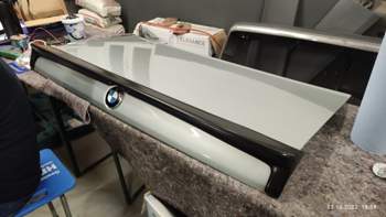

[bild=1]Als ich 1975 geboren werde ahne ich freilich noch nicht, was dieses Leben für mich bereit hält.
