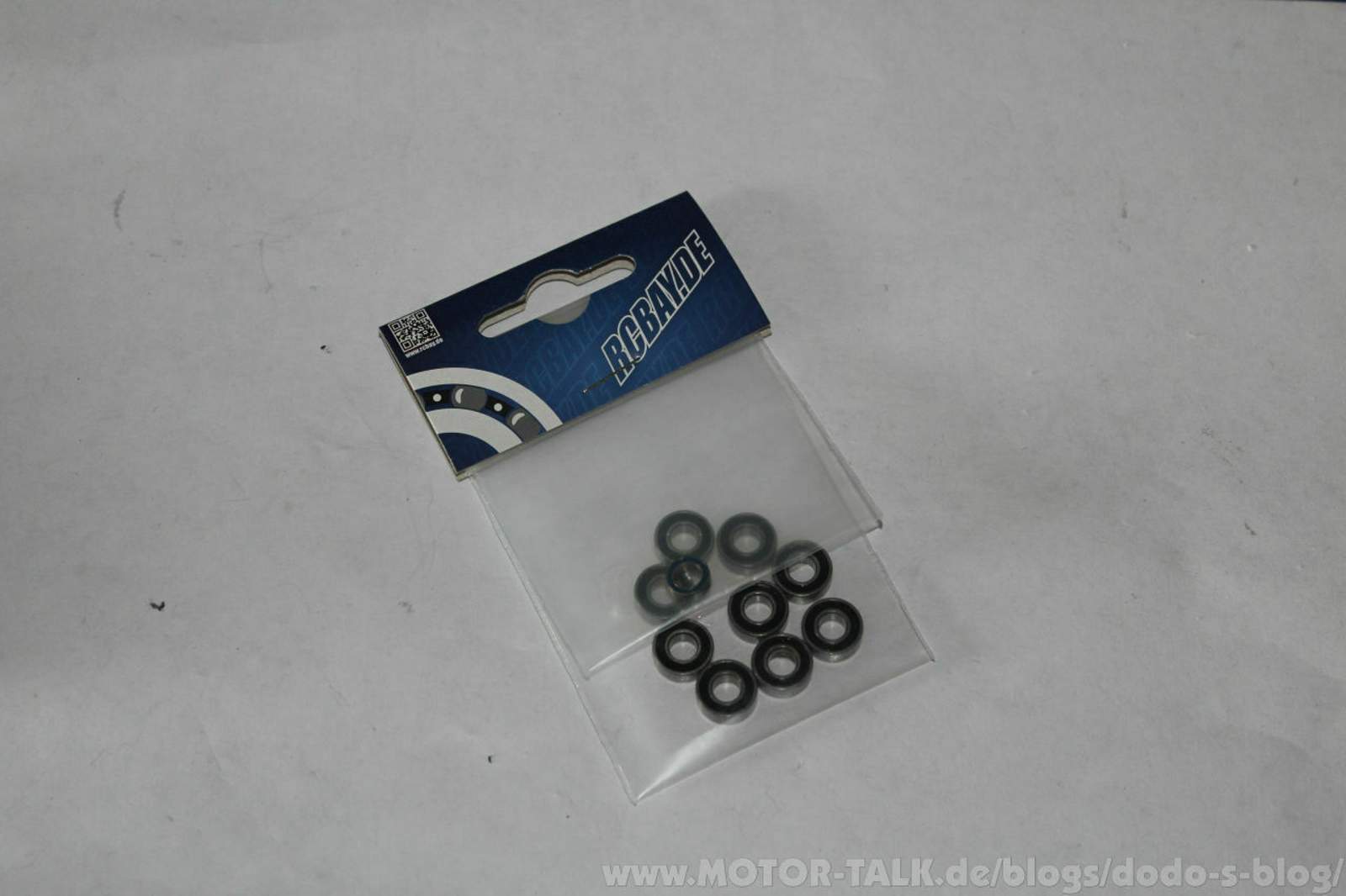

[bild=3]Kugellager und Öldruckstoßdämpfer gehören nicht zum Lieferumfang, jedoch liegt ein elektronischer Fahrtenregler bei. Und das bei einem Preis von 100,-- Euro. Das ist fair. Ich konnte es dann doch nicht lassen und habe mir für weitere 10,-- Euro einen Satz Kugellager und ein Fläschchen Silikonöl bestellt. Dämpfer hatte ich noch 4 Stück am Lager da ich diese beim Scorcher nach Augenmaß gekauft und prompt 2 x die falschen mitgenommen hatte. Auch wollte ich es ursprünglich beim Baukastenmotor belassen, aber dazu später mehr.

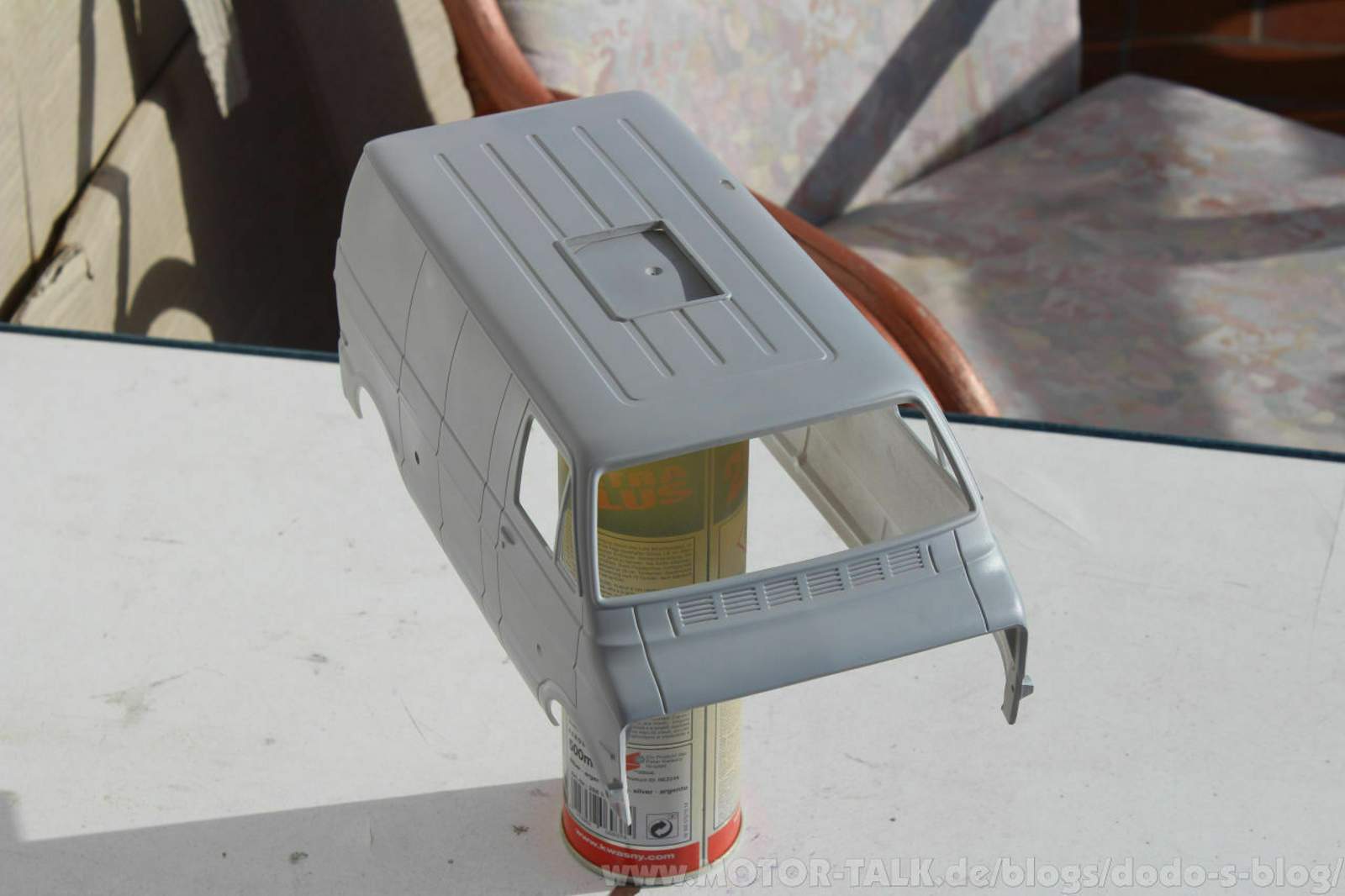

Der Aufbau des Chassis gestaltete sich problemlos. Als erste Tuningmaßnahme wurde jedoch eine Domstrebe angefertigt, da die Dome sich gegeneinander verbiegen lassen. Bei dem zu erwartenden Gewicht und der Tatsache, dass das Modell Wheelies macht, erschien mir das sinnvoll. Darüber hinaus wurden noch 2 Streben nach hinten gelegt um das Chassis auch in dieser Richtung zu stabilisieren. Regler und Empfänger wurden entgegen der Anleitung weit vorne platziert um ein aufsteigen des Modells bei Vollgas nicht zu unterbinden, aber etwas abzumildern.

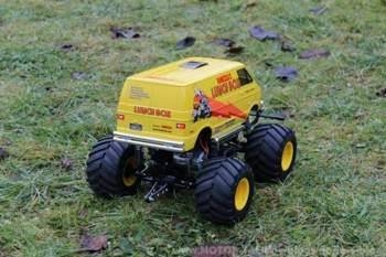

[bild=5]Man kann die o.g. Wheelie bar auf den Bildern sehen. Sinnvoll, denn sonst kippt sie nach hinten um, wenn man mit Vollgas losfährt. Nun kommt auch der fünfte Stoßdämpfer ins Spiel, der die Antriebseinheit abdämpft. Man muss sich das so vorstellen: die Einheit ist nicht nur so aufgehängt, dass sich die Starrachse hinten dämpfen lässt, sondern auch vorne. Sie kann sich also vorne und hinten vertikal bewegen. Vermutlich hat man das gemacht, dass das Modell nicht schon alleine vom Drehmoment des Motors aufsteigt. Der Stoßdämpfer hat den Vorteil, dass sich das Ganze geschmeidiger fährt denn serienmäßig sind nur zwei recht schwache Federn verbaut von denen mir bereits eine im Fahrbetrieb gebrochen ist.

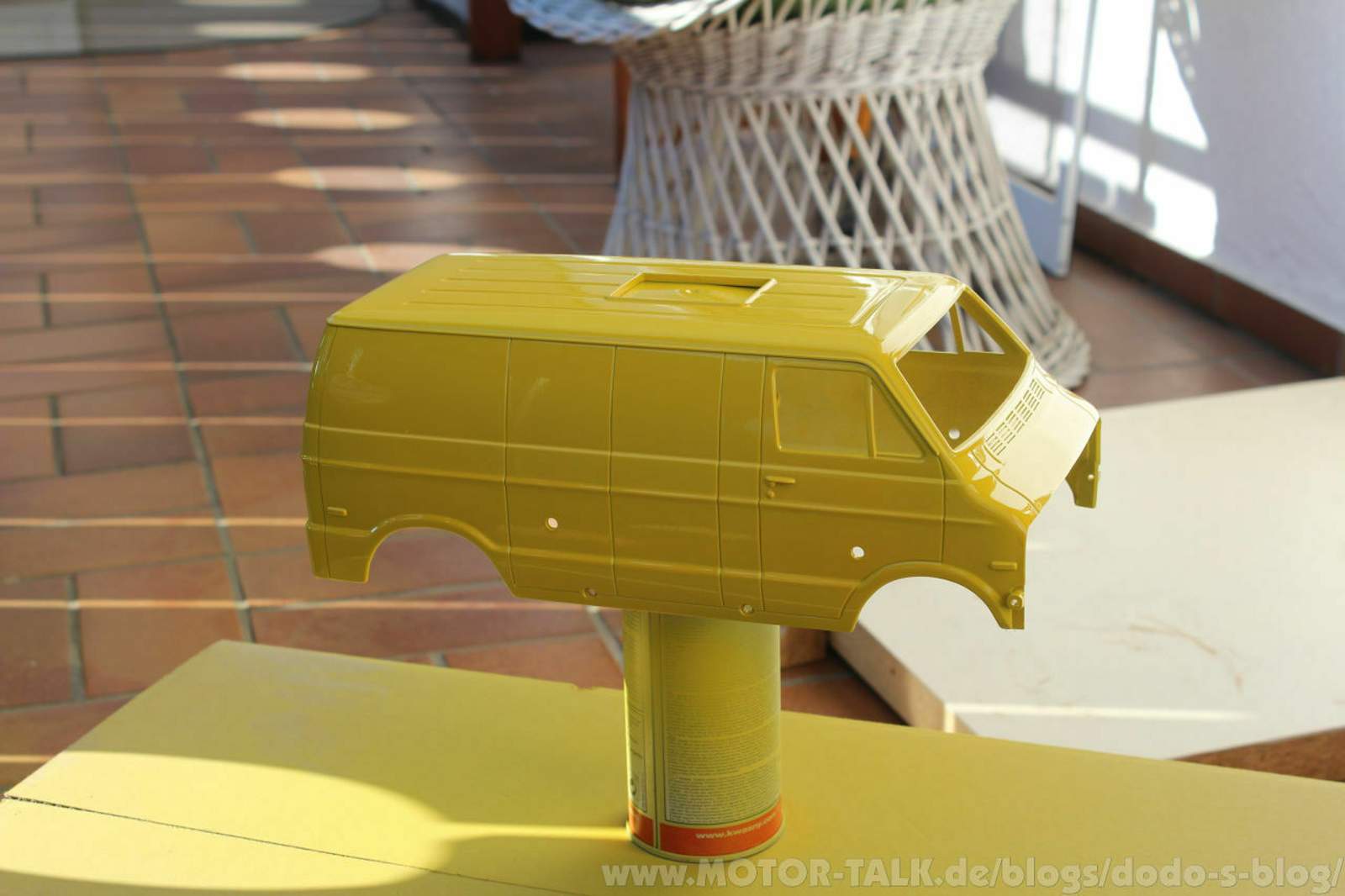

[bild=7]Die Karosserie war freilich wieder die größte Herausforderung. Grundierung hatte ich noch aber keinen gelben Lack. Weil ich zu geizig war mir einen originalen Tamiya Lack zu besorgen habe ich mir im Schnäppchenbaumarkt eine Dose Gelb und Klarlack mitgenommen. Als die Grundierung getrocknet und angeschliffen war, konnte endlich lackiert werden. Dann folgte eine Überraschung! Der Farbton passte perfekt aber nicht nur das, der Lack an sich ließ sich hervorragend verarbeiten! Das Sprühbild der Dose war geradezu perfekt. Kein einziger Läufer und eine spiegelglatte Oberfläche so dass ich auf den Klarlack sogar verzichten konnte. Unglaublich, aber wahr. Die Lackierung ist bis auf 2 kleine Einschlüsse perfekt geworden! Und wieder dachte ich mir: fast zu schade zum fahren. Aber wir bauen hier keine „Shelve Queens“, das Ding muss kesseln. 😁

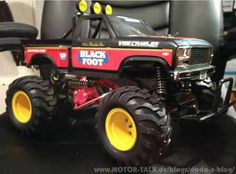

Hatte die Blackfoot-Neuauflage nicht auch leider das neue Chassis des Super Blackfoot / Bush Devil? Sonst bliebe als "echtes" Original nur der Monster Beetle, der auch in der Neuauflage die Längslenker hinten behalten hat. Aber dessen Karosserie hast Du ja schon 😉.

Das Fahrbild ist auch immer noch lustig, sieht aus wie hart am Rande der Stabilität, ist aber eigentlich ganz gut kontrollierbar. Und 2WD reicht auch...
So ist es. Mit etwas weicheren Federn hinten könnte man das noch leicht vorhandene springen praktisch völlig eliminieren
Nein, der hat noch das Originale. Nach meinem Kenntnisstand gab es dort auch nur Detailverbesserungen also ähnlich dem Scorcher. Ich liebäugle schon damit 😁 😁
Der "Rahmen" ist noch derselbe, aber die Hinterachse wurde beim Bush Devil und allen Nachfolgern von Längslenker (Federn horizontal) auf Querlenker (Federn vertikal, Teile ähnlich wie beim Manta Ray) umgestellt. Vorteil: der Torque Twist legt beim Anfahren nicht mehr das Heck tiefer. Nachteil: Das Kurvenverhalten fand' ich schlechter, die Plastikteile sind Manta-Ray-typisch merkwürdig wabbelig, und die Antriebs-Halbwellen machen einen deutlich schwächeren Eindruck.
Aber ich sehe gerade, der 2016er Blackfoot hat noch die alte Hinterachse 😉.

Ja, Lackieren ist bei mir immer das große Chaos. Mit jedem erdenklichen Aufwand geplant, minutiös gereinigte und angeschliffene Flächen, Dosen auf Temperatur gebracht, gefühlt 'ne halbe Stunde geschüttelt, nur Lacke desselben Herstellers gekauft - und das Ergebnis geht fast immer schief. Mal setzt sich 'nen halber Fliegenschwarm in den Lack, mal löst sich alles wieder auf, mal haftet es trotz Anschleifen nicht, mal bricht während des Sprühvorgangs die Düse aus dem Sprühkopf, gefolgt von einem Strahl Farbe... Und ich habe mittlerweile auch so ziemlich jede Farbe und Hersteller durch.
Tamiya-Lexanlack geht halbwegs (wenn's halt Lexan ist), und am Besten fand' ich Simprop Superfinish - gibt's nur leider nicht mehr.
Mon Feb 13 16:44:10 CET 2017    |    dodo32
Hmmm, irgendwie scheint da etwas an der Vorbereitung nicht zu passen. Wenn es wirklich passen und wenig Erfahrung vorhanden ist, generell Tamiya (!) Grundierung und am besten auch deren Lack. Das Sprühbild letzterer ist recht fein und für diese Zwecke optimal. Die Dose, die ich im Schnäppchenbaumarkt kaufte, war die erste dieser Art die deren ebenbürtig war: http://www.schuller.eu/.../149-Prisma-Color,-Lackspray-GLÄNZEND?... Preis: 3,99 Euro.
Zur Vorbereitung: anschleifen mit 1.000er Papier, dann mit Spülmittel reinigen und mit viel Wasser nachspülen da das Zeug auch rückfettet. Im Idealfall mit Silikonentferner nachputzen. Aber nicht darin ersäufen um sicherzustellen, dass sich nichts anlöst. Vor dem grundieren / lackieren allen Staub penibelst mit einem leicht feuchten Tuch entfernen bzw. wegblasen. Die Temperatur zum lacken liegt idealerweise bei ca. 10 - 15 Grad. Am besten im Herbst / Winter / Frühjahr, wenn noch keine Pollen fliegen bzw. die Bauern die Felder noch nicht mähen, sofern man draußen lackiert. Dann kommt die Geduldsprobe: die erste Schicht Lack immer dünn auftragen und ca. 5 - 8 Minuten je nach Außentemperatur warten zur nächsten. Die ersten 3 - 4 Schichten müssen nicht decken. Irgendwann wirst Du feststellen, dass die Farbe anfängt zu verlaufen. Das ist die kritische Phase denn ab jetzt entscheidet sich, wie das Ergebnis wird. Nun lackiere ich deckend aber vorsichtig, dass es keine Läufer gibt. Zwischen den Schichten warten, beobachten. Ich lackiere auch oft irgendwo daneben mit um ein wenig Farbe zu haben, die ich mit dem Finger auf ihre Konsistenz prüfen kann. Das mit den Fliegen ist stark von der Jahreszeit abhängig. Wenn die Farbe noch im Verlauf ist, hole ich diese mit einer Pinzette oder einer Stecknadel raus. Die Löcher verschließen sich dann wieder.
Die Farbe muss halten, wenn sie für das Basismaterial geeignet ist. Ich vermute wie gesagt dass das am reinigen liegt. Da fettet irgendwas oder dünstet aus. Oder Du hast so dick aufgetragen, dass die Farbe nicht optimal durchtrocknen kann. Glaub ich fast nicht
Mit den Empfehlungen rennst Du da offene Türen ein 😉.
Irgendein Detail gereicht halt immer zum Super-GAU. Ich versuch's halt weiterhin so gut wie ich's kann, und pfusche es danach hin, so gut es geht. Bedeutet aber auch, dass Lackieren immer die halbe Bauzeit verschlingt, egal ob Auto oder Boot. Nuja...
