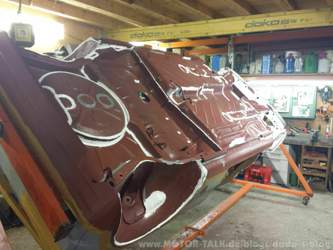

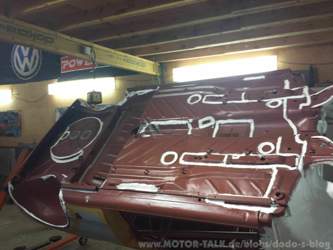

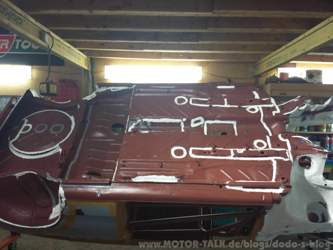

Na also! Das sieht doch schon sehr vielversprechend aus. 🙂🙂🙂🙂
Sun Sep 15 13:07:55 CEST 2013    |    sony8v
es wird
jetzt noch den innerraumabdichten und dann lackieren 😁
Sun Sep 15 16:48:06 CEST 2013    |    Rostlöser15
... fährst du dann mit Sauerstofftanks? 😁

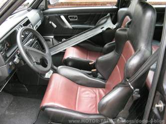

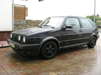

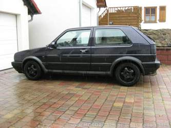

...und hier meine neue Errungenschaft als Ersatz für den verkauften "Edition Blue"...am Montag erst gekauft:
Ein orig. "Fire&Ice" - GTI (PF-Motor) von 1991 mit 270.000km (Karosse) und aus 2ter Hand!
Absolut kein Rost zu finden an dem Bock und vor 1,5 Jahren bekam er eine komplette Neulackierung wegen zuviel Steinschlag an Motorhaube, Türen und Front.
Motor wurde neu überholt bei 250.000km (die Rechnungen konnte ich einsehen) und die Karre läuft super rund und sauber.
Innenaustattung mit KÖNIG Halbschalen und diese sind komplett neu bezogen (seit einem halben Jahr erst) samt Rückbank und Lenkrad mit echtem Leder.
Der ist so sauber innen...da kannste vom Boden (Teppich) essen !!!
Preis: Noch nichtmal 3.000 EURonen !!!
Daraus wird übern Winter die Slalomkarre gebaut...eigentlich isser dazu noch zu schade.
Aber es wird gemacht - BASTA!

...sicher, über die breiten Seitenleisten (die orig. schmalen wurden geklaut!) und andere Kleinigkeiten die fehlen (Schriftzüge, orig. Innenausstattung und Grill ohne roten Rand etc) lässt sich streiten.
Wichtig ist und bleibt mir an einem Auto eine saubere Karosse ohne Rost und ohne Unfall !!!!
Und die hat er.
Wed Sep 18 15:33:19 CEST 2013    |    stahlwerk
@burbaner:
Der wird auch nicht komplett auseinander gerissen...ich fahre in der Serienklasse mit dem Golf!
Der bekommt nur ein komplett PU- gelagertes Fahrwerk (VA+HA), H&R Stabikit (28 VA/25 HA) sowie ein für Slalom abgestimmtes H&R Gewindefahrwerk (das bereits schon bei H&R liegt zum ändern/revidieren) und Domstreben (auf dem Dom verschweißt!) vorne und hinten.
Felgen O.Z 7x15 mit Semislicks 195/50/15 Hankook RSS und 6x13 ATS Classik mit 185/60/13 Yokohama A048R. Als Regenreifen hab ich die AVON CR28 in 195/50/15 auf 6,5x15 BBS.
Das Getriebe bekommt noch `ne 3,91er Achse und `nen kurzen 2ten Gang (2,118 stat 1,994) - fertig ist die Büchse!
