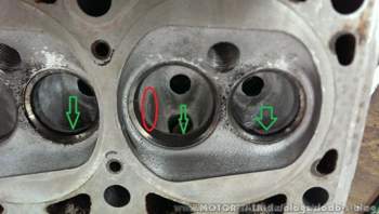

Der Typi im Forum is ja mal der Hammer. Man sagt ihm dass so ein 16 Volt teuer wird und er beschliest kurzfristig mit seinen 20 Jahren sich gleich nen s1 zu kaufen.. Sind in irgend nem Bundeslang grad Ferien? Wie steel und dodo auch schon meinten, kann man doch bestimmt, wenn man die Kiste ausreizt, im jahr 15000 Unterhalt herrichten.. Vorallem bei ner Rally wo es immer mal iwo aneckt oder schleift, allein so ein Verbreiterungssatz kostet 35 kilo. Ein Bekannter von mir zerflext grad 3 Karossn und will sich so ein Teil selber baun :O
Heut Abend kann ich bei Interesse mal ein Bild vom Audikopf hochladen. Einlass bin ich fertig mit fräsen und Auslass hab ich schon auf der Ventilseite :)

Wed Oct 23 07:56:28 CEST 2013    |    Standspurpirat12116
Hier mal 2 bilder vom derzeitigen stand :)
Wed Oct 23 08:00:53 CEST 2013    |    Standspurpirat12116
Nochmal drei. Für verbesserungsvorschläge hab ich immer ein offenes ohr :)
Wed Oct 23 08:07:46 CEST 2013    |    stahlwerk
@klaus: ...das schaut soweit ganz gut aus beim Kopf was ich so sehe, mach so weiter.
Du kannst im Brennraum um die Einlassventile rum noch etwas Material abtragen um eine bessere Gemischeinströmung zu erreichen. Aber bitte mit Bedacht und anschließend ALLE Brennräume auslitern auf gleiches Volumen!
Und die Bohrungen der Einspritzdüsenkanäle lassen sich beim Motorenfuzzi ebenfalls von 12 auf 14mm erweitern (der macht das mit einem entsprechend langen Schaftfräser).
Halt Dich einfach an die Beispiele im link den ich Dir geschickt habe...da machste nix falsch.

Klaus, gute Arbeit! Ich hab Dir in ein Pic grüne Pfeile eingetragen. Dort musst Du eine schöne Rundung schaffen. Das geht am besten mit einem 80er Schleifleinen. Einen ca. 10cm langen und einen 1,5cm breiten Streifen heraustrennen. Durch den Kanal durchfädeln und dann an jedem Ende anpacken und die Rundung reinschleifen. Das geht gut, mit den Fräsern bzw. Fächerschleifern kommste da schlecht rann. Die Kante die ich Dir rot eingekreist hab, sollte auch weg.
Wed Oct 23 10:49:16 CEST 2013    |    Rostlöser15
Bernd hat die Ecken gut erkannt (Hinweis mit den Pfeilen). Da sollte noch ein wenig nachgearbeitet werden.
Das Erweitern um das Einlassventil halte ich auch für sehr wichtig und sinnvoller als ein größeres Ventil. Als Maß kannst du den Abdruck der Kopfdichtung nehmen.
Und bitte lass die Quetschkanten scharf...
Wed Oct 23 11:09:44 CEST 2013    |    Standspurpirat12116
Danke erstmal für die viele rückmeldung :)
Ein paar Fragen kommen aber auf.
@ steel: was bringt es die bohrung der einspritzventile zu vergrößern? Meinst wsl das stück nach dem Gewinde oder? Da steckt doch dann eh das plastikteil drin welches das ventil abdichtet und hält. Steh da grad ein wenig aufm schlauch.
@ dodo, ja das mit dem radius (grüner pfeil) mach ich wenn ich mit fräsen fertig bin in verbindung mit dem 80 fächer, dann hat alles die gleiche oberfläche und dann halt nochmal mit nem 120 und dann is gut im einlass.
@ burbaner, wo meinst du ums einlassventil wegnehmen? Im brennraum quasi? Und was meinst du mit quezschkanten scharf lassen? Weis noch nicht so recht wie und was ich im brennraum machen soll, da ich nicht weis wie ich das dann ausgelitert bekomme. Durchsichtige folie drüber und mit ner spritze oder wie?
@ welle, kein problem, hab eh nix daheim rumstehn wo das 16v emblem draufpassn würde ;)
Wed Oct 23 11:20:56 CEST 2013    |    Rostlöser15
Ja, da wo der Abstand zum Brennraumrand am geringsten ist. Damit das Frischgas am gesamten Ventil besser einströmen kann.
Am besten einen Radius (Anreißzirkel) um den Ventilteller ziehen und daran entlangschleifen.
Quetschkanten sind die beiden Abflachungen, die dem Brennraum die Runde Form nehmen. Sie sind dazu da, das Frischgas beim Verdichtungstakt, zusätzlich zu beschleunigen und durch Verwirbelung besser zu durchmischen. Manch runden diese ab, oder entfernen sie ganz, was aber Leistung kostet, oder aber einen völlig anderen Brennraum erfordert (Kolben mit speziell geformtem Dach)...
Die Frage an steel:
Er meinte den Übergang des Düsenkanals zum Ansaugkanal. Je stumpfer der Winkel, desto schneller kann die Luft sich mit dem Kraftstoff vermischen. Auch entstehen weniger Wirbel...
Wed Oct 23 11:22:28 CEST 2013    |    dodo32
das heißt Du sollst vermeiden, diese zu stark abzurunden. Begradigen ja, stark abrunden: nein
Plexiglasplatte kaufen. 2 Löcher reinbohren. bischen Fett rund um den Brennraum, Platte drauf, mit Flüssigkeit auffüllen. (Spritze) Wert notieren. Das bei allen vier. Am besten 3 x jeden Brennraum um Meßfehler auszuschließen. Dann mit dem Fächerschleifer angleichen. Wichtig ist, dass Du diese Arbeit ganz zum Schluss machst. Das heißt, wenn der Kopf geplant ist und die Ventile eingeschliffen sind.
