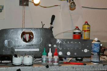

Nachfolgend noch ein 2 Pics von meinem Instrumenteneinsatz. Vorher mit Löchern, danach ohne.
Der Link zu dem Gruppe H-Auto von Enne Motorsport ist geil! Die haben sich auch richtig Arbeit gemacht

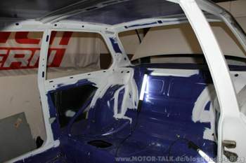

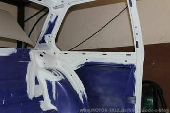

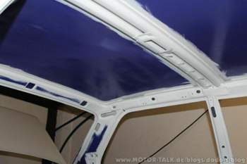

...es geht voran. Morgen kann das Dach gemacht werden. Die Ecken im hinteren Bereich sind weitestgehend rauslackiert. Das Brantho Nitrofest ist geil zu verarbeiten! 😎
