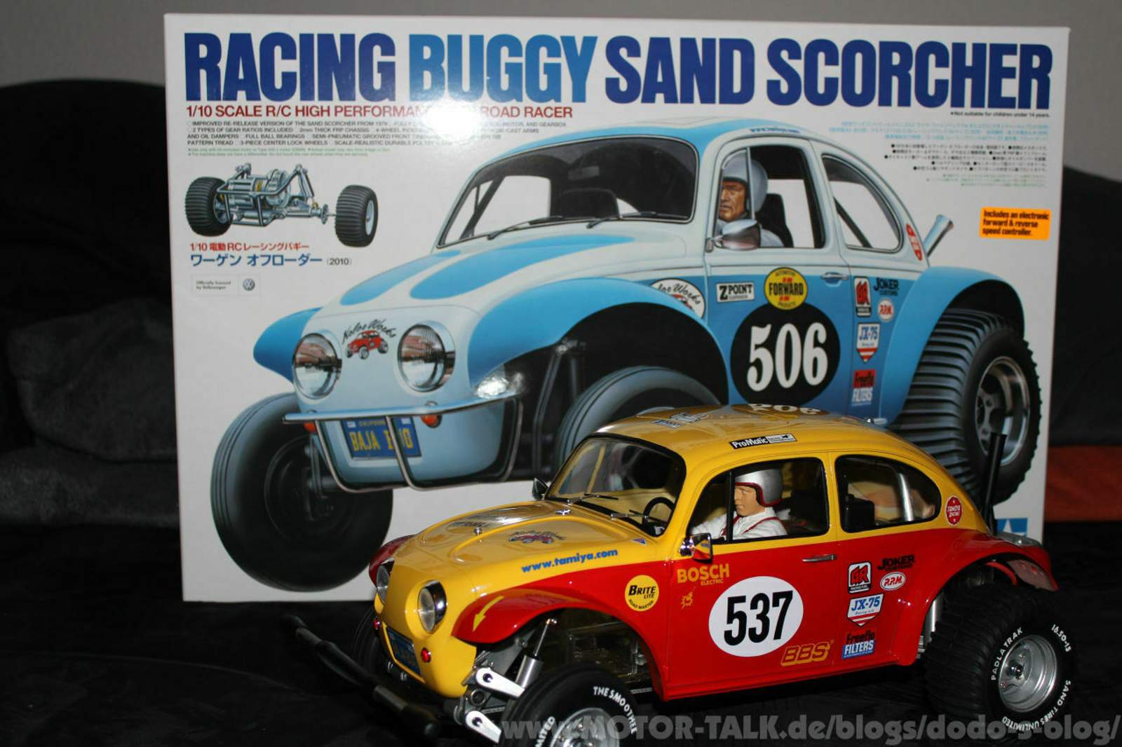

FertigFertigHängen geblieben bin ich dann beim Tamiya Sand Scorcher! Das im Maßstab 1:10 gehaltene Modell kam Ende der 1970er Jahre auf den Markt und war DER Modellbautraum meiner Kindheit. Leider war der Bausatz damals Mitte der 80er mit über 1.000 Mark sehr teuer und auch schon nicht mehr lieferbar. Im Jahr 2010 entschloss sich Tamiya das Modell wieder aufzulegen. In limitierter Stückzahl und mit minimalen Verbesserungen bzw. Veränderungen. Letzteres vermutlich um die Sammler der mittlerweile sehr teuren Originalbausätze nicht zu verärgern.

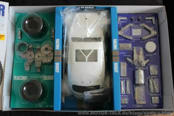

Der Baukasten
ReifenReifenWie bei Tamiya üblich ist alles sauber und ordentlich nach Baugruppen eingetütet oder verblistert. Auch ein Grund warum diese Bausätze bei Sammlern sehr beliebt sind. Es ist einfach eine Freude, den großen, farbig bedruckten Karton zu bestaunen um dann nach abheben des Deckels, den Inhalt zu inspizieren. Zu meiner Überraschung war noch nicht einmal der Karton vom Transport beschädigt. Danke an den Lieferanten Tamico für die hervorragende Verpackung! Nachdem der Inhalt begutachtet und auch die Bauanleitung gesichtet worden war, stand dem Aufbau nichts mehr im Weg.
UnboxedUnboxed

Scorcher fertigScorcher fertig
Das anpassen der Nase hat dann gute 2 Stunden gedauert aber das Ergebnis kann sich sehen lassen. Passt sauber und ordentlich und auch die Sicke zur Karosserie ist absolut in Ordnung. Der Einbau des Schiebedachs ist rasch erledigt. Man sollte nur darauf achten, es sauber zu zentrieren. Der Optik (Sicke) zuliebe. Es wäre auch möglich gewesen es hinten aufgestellt einzukleben aber da ich mit dem Auto auch fahren möchte und Überschläge durchaus vorkommen können, habe ich darauf verzichtet.

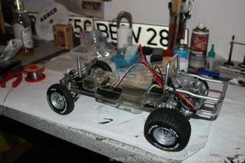

DecalsDecalsChassis und Räder

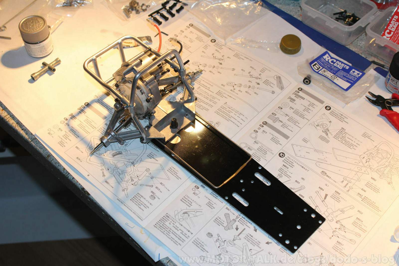

Die Felgen sind hübsch gestaltet und bestehen je aus 3 Teilen. Da ich sowieso grundieren musste wurden die Teile gleich mitgemacht und im Anschluss mit Felgensilber aus der Dose lackiert. Die nächste Herausforderung ließ nicht lange auf sich warten denn ich wollte die Beschriftung der Reifen unbedingt weiß hervorheben. 3 Stunden später war ich dann fertig. Als Werkzeug habe ich mir ein Zahnarztwerkzeug zurecht gefeilt und die Farbe vorsichtig in die Vertiefungen laufen lassen. Leicht war’s nicht. 😉
GetriebeGetriebeDer Aufbau des Chassis bereitete keine Probleme. Erstaunlich auch hier die Liebe zum Detail seitens des Herstellers. Insbesondere die Vorderachse. Winzige Madenschrauben, die mit Schraubensicherung versehen werden sollten, halten die Konstruktion zusammen. Es war wirklich eine Freude das zusammen zu schrauben. Den Baukastenmotor habe ich durch einen „Sport Tuned“ ersetzt. Dieser soll weniger Strom benötigen bei gleichzeitig höherer Drehzahl. Dem Bausatz liegen 2 Übersetzungen bei. Ich habe mich vorläufig für die kürzere entschieden.
HinterachseHinterachseElektronik

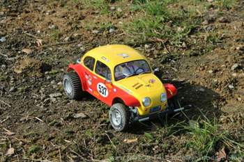

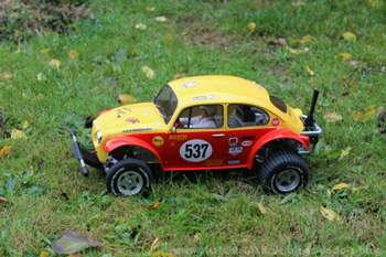

Erstes Rollout
Nachdem die Akkus geladen und ein Reichweitentest durchgeführt worden war, konnten wir endlich zum ersten Rollout aufbrechen! Es hatte zwar geregnet aber der Gerät ist ja nicht aus Zucker also Gas rann. Zuerst wurde der Geradeauslauf korrigiert und einmal zaghaft Vollgas gegeben. Erster Eindruck: nicht schlecht, für einen Büchsenmotor und die kurze Übersetzung! Auf Asphalt sollte man beim anbremsen und einlenken vorsichtig sein denn es kann passieren, dass sich das Modell dann abrollt. Wäre ärgerlich. 😉

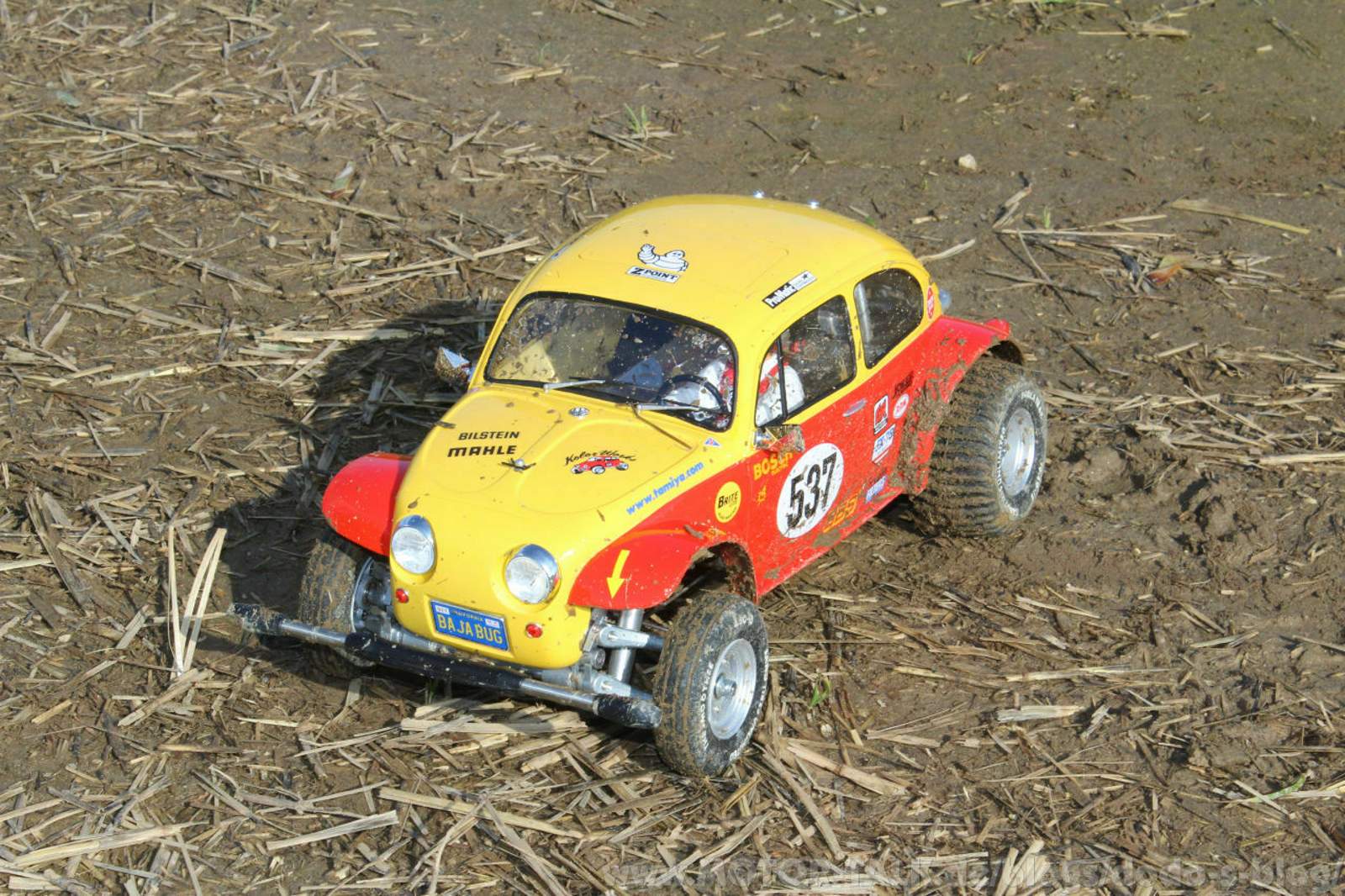

img-0087img-0087Da auf der Straße herumfahren ziemlich öde ist wurde beschlossen, im Garten erste Geländeversuche zu starten. Und wieder eine Überraschung: das geht gut, dafür dass das Gras noch nass war. Am meisten Spaß macht das Modell jedoch auf losem Untergrund. Dank Starrachse ist es eine kleine Herausforderung, das Modell auf Geradeauskurs zu halten. Auch das saubere Kurvenfahren ist nicht wirklich seine Stärke. Also leicht anbremsen, entgegen der gewünschten Richtung einlenken, dann in dort hin, wo man hin will und Gas! In 3 von 10 Fällen geht er dann mit schleuderndem Heck rum. In den anderen 7 Fällen ist es eine 180° Drehung. 😁 😁
img-0090img-0090Fahrzeit mit einer Akkuladung ca. 40 Minuten. Das ist mehr als in Ordnung. Ich habe dann beim dritten mal den Akku mit 2,7 Ampere schnellgeladen und die längere Übersetzung eingebaut. Hat mich nicht überzeugt. Der Zugewinn an Topspeed war zu vernachlässigen aber man merkte deutliche Einbußen in der Beschleunigung. Auch wurden Akku und Regler so warm, dass sich der Überlastschutz bemerkbar machte. Also habe ich wieder zurückgebaut.
img-0094img-0094
Zum Akku bleibt noch anzumerken, dass ich die ersten beiden Ladungen mit 1/10 C durchgeführt habe. Das ist gerade bei recht preiswerten Akkupacks ratsam denn so haben die Zellen die Möglichkeit, sich zu formieren. Schnellladen bringt mehr Leistung aber ob man die unbedingt braucht, sei einmal dahingestellt.

Ein paar kleinere Modifikationen habe ich auch bereits durchgeführt 😁. Ich sag ja immer: man gebe mir kein RC Car 😁 😁
Im Modellbau ist man doch nie wirklich fertig - Reifen, Felgen, Dämpfer, Skid Plates? So viel zu tun, so wenig Zeit - und so teuer, der Krempel... 😉
Tue Oct 25 17:14:43 CEST 2016    |    dodo32
...Stichwort Dämpfer.., Du bist doch eher sattelfest als ich: wo bekomme ich andere Dämpfer für den Scorcher? Die Baukastenteile sind eher "naja". Es bleibt immer ein bischen Luft drinn und undicht werden sie auch. Ok, bei mir geht es noch ich habe sie allerdings auch upside down eingebaut. 😁
Tue Oct 25 18:20:54 CEST 2016    |    der_Derk
Mit Versandoption aus Deutschland wird's glaube ich schwer, darüber hinaus hätte RC Channel etwas, und es lassen sich wohl auch Teile von RC4WD verwenden (sieht nach King Shocks vorne und den Super Scale Shocks hinten aus, RC4WD hat auch noch andere). Gmade könnte auch noch was Passendes haben, die wären dann immerhin unkompliziert über Tamico erhältlich.
Was haben die denn für 'nen Augenabstand und Federweg, vorne und hinten? Und waren das Federn und Dämpfer in einem, oder nur die Dämpfer? Ich meine, mich an 'ne Torsionsfederung hinten zu erinnern, bzw. vermute die auf Bild 64?
Tue Oct 25 18:42:43 CEST 2016    |    dodo32
70mm vorne und 57 hinten.
Akkutechnisch werde ich wahrscheinlich auf 2,5er Sany Nicds gehen.
Torsionsfederstäbe hinten und getrennte Federn vorne.
Tue Oct 25 20:05:28 CEST 2016    |    Red1600i
Und er hatte genau dasselbe problematische Fahrverhalten wie ein echter Pendelachskäfer.
Ein schneller Lastwechsel und er kugelte, stolperte über seine ausfedernde Hinterachse. Genau wie der echte Käfer.
Da half nur Tieferlegen hinten, Ausfederwegbegrenzung über den Stoßdämpfer. Einfach Anschläge machen.
Hab ich heute auch im Käfer, echte Federbeine hinten und Ausfederwegbegrenzung. Fährt klasse, ohne Rollen... 🙂
Wie man mit so einem Modell praktische Erfahrungen sammeln kann 🙂
Tue Oct 25 22:06:03 CEST 2016    |    dodo32
In der Tat! 😰 Bereits kleinste Veränderungen bewirkten mehr oder weniger deutliche Verbesserungen! Das mit dem Ausfederweg könnte man in der Tat einmal prüfen. Auf Asphalt ist das Fahrverhalten tatsächlich grenzwertig. Im Gelände geht es sogar ganz gut, in Anbetracht der Tatsache, dass das Modell ja auch fast 40 Jahre alt ist. Selten so einen Spass gehabt 😎
http://www.ebay.de/.../270987772068?...
das werden wohl die Zellen.
Batt-Mann ist auch wieder on: http://www.batt-mann.de/nickel_cadmium.htm
Wenn ich ganz gut drauf bin.., nehm ich noch einen Satz der HHR-300 SCP
Wed Oct 26 08:55:12 CEST 2016    |    der_Derk
Für die 70 mm findet sich noch was (Carson, Gmade XD, GPM mit 75 mm, RC4WD mit 70 mm), bei 57 mm wird die Auswahl hingegen dünn. Die Tourenwagen-Dämpfer von Tamiya (gibt es ebenfalls in Nachbauversionen von Gmade, etc.) haben 55 mm, das könnte klappen. Dachte gerade erst an die Dämpfer vom High-Lift, die ja auch keine Federn haben, aber die sind mit 90 mm dann zu groß.
Carson wird wohl die günstigste Variante, sieht nicht ganz so scalig aus, aber dürfte zumindest dicht sein. Hatte ich in der 90 mm-Version am Wraith montiert, und war damit zufrieden (sind aber wieder 'rausgeflogen, weil ich hinten auf 130 mm umgebaut habe). Optisch am Passendsten - und dann auch am Teuersten - wäre RC4WD, aber da ist man dann auch 35-40 Euro für ein Dämpferpaar los. Bezugsquelle wäre bspw. hier noch eine.
Wed Oct 26 19:15:25 CEST 2016    |    dodo32
Wow, die verlinkten sehen ja mal richtig klasse aus...
Fri Nov 04 19:28:33 CET 2016    |    dodo32
Sooo, habe mir heute 4 Carson Dämfper besorgt. Die vorderen habe ich ohne Federn eingebaut. Top! 😎 Hinten sah das schon anders aus. 🙄 Obwohl ich die Torsionsfedern schon einmal nachgebogen hatte war das Ergebnis unbefriedigend. Dämpfer im Stand schon fast ganz drinn also ähnlich der Serie. Dann ein Versuch mit Torsionsfedern und den Federn der Dämpfer. Ergebnis: Katastrophe also Torsionsfedern raus und mit dem kompletten Dämpfer versuchen. Besser aber immer noch ein zum Teil unkontrollierbares springen an der Hinterachse. Da alle 3 Versuche nicht wirklich das waren, was ich mir vorgestellt hatte habe ich beschlossen, die Vorderen einmal hinten einzubauen. Dazu habe ich mir einen Halter aus Kohlefaser gefertigt. Das sieht mal nicht ganz schlecht aus. Leider kann ich nicht gleich testen da ich mir heute die rechte Antriebswelle hinten abgerissen habe 😁😰
Fri Nov 04 20:07:36 CET 2016    |    der_Derk
Sieht gut aus... 🙂
Würde allerdings bei der Kohlefaserplatte noch 'ne Querverstrebung empfehlen, sonst hast Du im Zweifel 'ne Vertikalblattfeder gebaut 😉.
