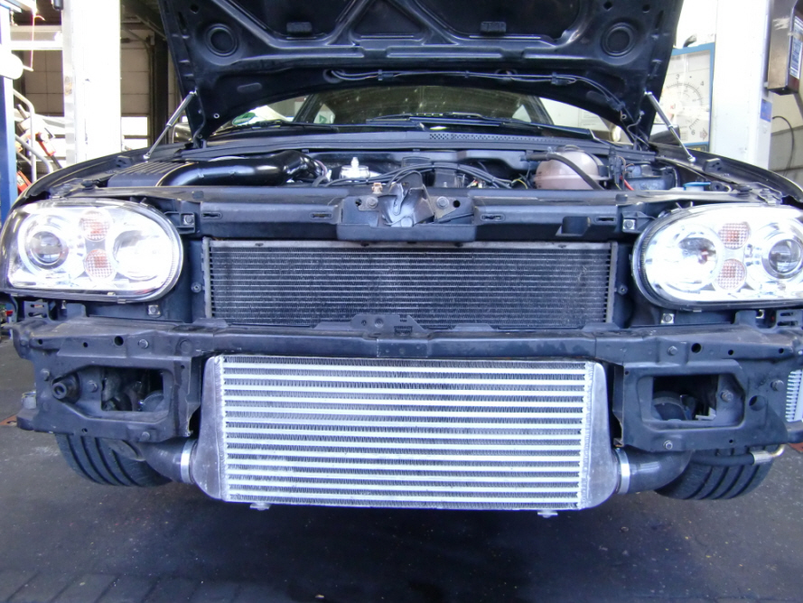

Kann mir jemand einen vernünftigen Ladeluftkühler für meinen Golf 3 16vt für 500 PS empfehlen. Ich möchte die Front aber original lassen 😉
Mon Oct 03 09:48:58 CEST 2016    |    stahlwerk
...die simons Töpfe sind super...kann ich ebenfalls empfehlen.
Mon Oct 03 12:26:18 CEST 2016    |    Anarchie-99
Zuerst brauchst du den Rohrdurchmesser am Turboausgang.
Dann stoßstange runter und nachmessen, die Wasser kühlerbreite ist um die 620mm. Also darf der LLK nicht länger sein wie 600mm und muss entweder 76mm anschlüsse oder 65mm anschlüsse haben.
http://www.boost4fun.de/.../...olf%203%20VR6%20turbo%20Intercooler.jpg
Mon Oct 03 13:54:20 CEST 2016    |    Künne
Weißt du vielleicht noch von welchem Herstellers der auf dem Bild ist?
Mir wurde der Garrett 600 Ladeluftkühler empfohlen
Mon Oct 03 15:07:33 CEST 2016    |    Anarchie-99
Noname so wie das aussieht 600x300x65 oder 76mm anschluss.
http://www.turbozentrum.de/.../
Die Noname Ladeluftkühler bieten ein gutes Preis/leistungsverhältnis daher auch häufig verbaut. Sie sind völlig ausreichend.
runde 600euro für einen LLK ausgeben ist schon ein wenig heftig.
Bei Ladeluftkühlern kann man richtig geld in die Hand nehmen wenn man will, so gibt es neben Garrett Netze auch Greddy Netze.
Aber viele tests haben ergeben dass die teuren Ladeluftkühler auch keine wunder vollbringen, zumindest keine die ein aufpreis von 400euro wert sind.
