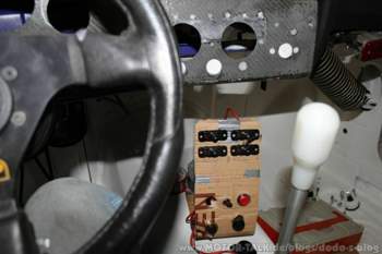

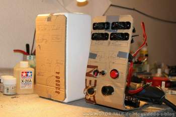

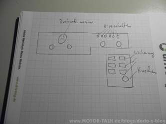

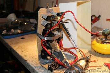

Wed Dec 25 20:04:43 CET 2013    |    dodo32
Ich habe wie das Modellbauer so an sich haben, erst einmal einen fliegenden Entwurf gemacht - aus Pappe und Panzertape. Vorteil: man kann es rasch verändern, beschriften und wenn man etwas verpeilt hat, nimmt man einfach ein neues Stück und probiert noch einmal 🙂
Es geht im Grunde um einen Grundrahmen, der die Elektrik aufnimmt. Dieser wird aus Alu gemacht. Die Box kommt dann drüber. (!) Das heißt, man kann quasi den Deckel abnehmen und sieht dann alles. Da ich die Sicherheitsschaltung vom Golf übernehme, brauche ich freilich auch das Relais. Das andere ist für den Anlasser.
Die Zündung bekommt einen seperaten Schalter um die Diodenplatte der Lima zu schonen und um Saft auf die Kiste geben zu können ohne die Zündspule unnötig zu erhitzen.
Der Blinkerschalter kommt unter die Drucksicherungen. Dieses ist dann auch das dritte und letzte Relais.
Unten links Druckknopf für die Benzinpumpe um die Vergaser ohne orgeln befüllen zu können.
Der rote Druckknopf - anlassen, Knochen auch klar
Auf einem Pic sieht man den Plusverteiler liegen.
Ich kann im übrigen vieles vom Golf übernehmen und spare Lötarbeit
Wed Dec 25 20:21:31 CET 2013    |    sony8v
nicht schlecht dodo
aber nutzt du doch die Automaten als schalter 😕
Wed Dec 25 20:26:55 CET 2013    |    sony8v
wiso machst du nicht Kippschalter über die wasser und lamdaanzeige und nutzt das was du jetzt gemacht hast nur als
relaisbox und sicherungshalter in der frontplatte 😕😉
da du ja einen langen Schalthebel hast würde sich das mit den schaltern gut anbieten über den anzeigen 😉
Wed Dec 25 20:27:49 CET 2013    |    dodo32
Nür für Wischer, Licht, Benzinpumpe und Lüftung. Das heißt regelmäßig wird nur der Benzinautomat genutzt. Die anderen 3 nur bei Nässe. Pumpe kommt rechts oben.
Wed Dec 25 20:31:14 CET 2013    |    sony8v
so meinte ich 😉

Sun Dec 29 16:02:06 CET 2013    |    dodo32
http://www.e-t-a.de/.../D_2-5200_D.pdf
Die Anzahl der Schaltspiele ist angegeben: 5000 x 2 IN, induktiv. Die Frage ist nun, was bedeutet das I mit dem tiefgestellten N? 😕
Sun Dec 29 16:14:51 CET 2013    |    Rostlöser15
IN (kann's auch nicht tiefstellen) bedeutet Nennstrom. Also 5000 Schaltzyklen mit doppelter Last.
Sun Dec 29 16:19:54 CET 2013    |    dodo32
Ah, ok. Das mit dem tiefstellen ist über die Tastatur glaub auch nicht möglich. 😁
Dann wäre ja im Grunde alles gut: Die Sicherung hat 16 Ampere. Wenn beim einschalten 32 fließen, hält sie das 5000 x aus. So hab ich das verstanden..
