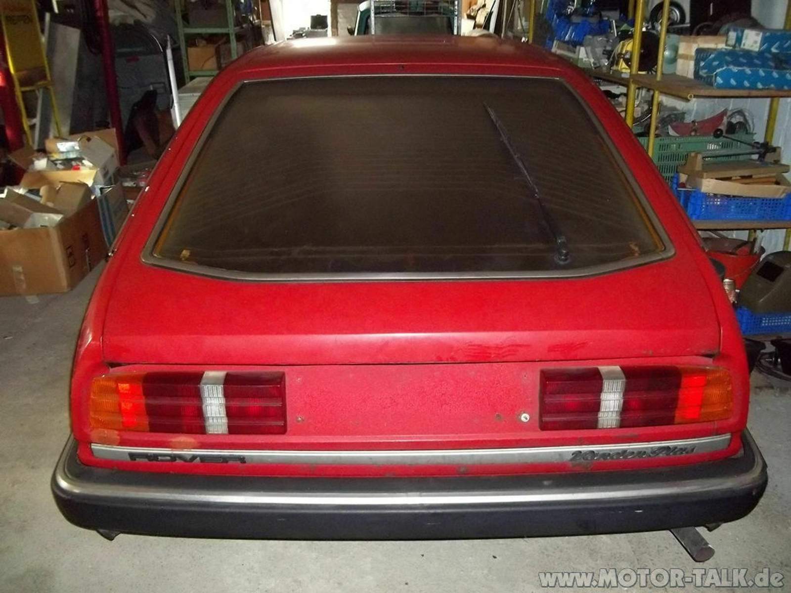

[bild=3]2013 wäre es knapp ein 1984er Rover 3500 Vanden Plas geworden. Für die Kenner: der SD1 (Special Division, 1. Modell). Als Kind der 80er und als Nachkomme eines SD1 Fans (2 Stück binnen wenigen Jahren 😁) habe ich den Markt auch ab und zu beobachtet und wollte immer gerne eins haben. Es tauchte kurz bevor ich meinen XJ-S kaufte, das hier gezeigte Modell bei Autoscout (haha! NIX Mobile 😁 😁 😁) auf und es wurde als "seit 12 Jahren trocken gelagert, abgestellt nur weil nicht mehr startend" beschrieben. Zustand als "gut bis sehr gut". Dazu ein Preis von knapp 2000 EUR. Okay, denkt sich der Vollhorst-Blogautor... Fährste mal hin. Sind ja nur 160 km. Also ging es vom flachen Bremen ab Richtung Hildesheim. Wo es weniger flach war... 😁
Angekommen, sah der Wagen erstmal nicht schlecht aus. Rot außen, braun innen, wären nicht meine Wunschfarben gewesen aber hey, so oft wird der 3500 nicht angeboten! Aber dann ging es näher ran. Auaha! Schwitzwasser war überall. In der Halle standen noch weitere Oldtimer herum, die scheinbar alle ähnlich ausschauten. Mir tat der Wagen leid. Ich habe mich dennoch dazu durchgerungen den Wagen mal genauer anzuschauen. Schauen ob es sich vielleicht doch lohnen würde. Schließlich ist der SD1 bekannt für etwas Rost. Aber die Technik darunter ist grundsolide (Starrachse hinten, McPherson vorne, BW Automatik, ex-Buick 215 ci 3.5l V8 mit Stößelstangen). Also die Details anschauen...

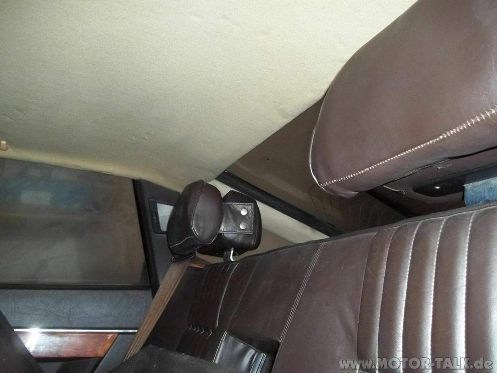

[bild=4][bild=5]Feucht war es offenbar nicht lange. Denn der Himmel hing nicht. Normal ist ein hängender Himmel im SD1 nach nur wenigen Jahren... Aber hier: alles tutti. Weil keine Batterie dran war, konnte ich nicht schauen was alles funktioniert, weil es als Vanden Plas elektrisches Alles hatte - außer Sitze... Vanden Plas war eben das Luxusmodell. Und ich konnte auch nicht testen, ob der eigentlich unkaputtbare Rover V8 noch dreht...

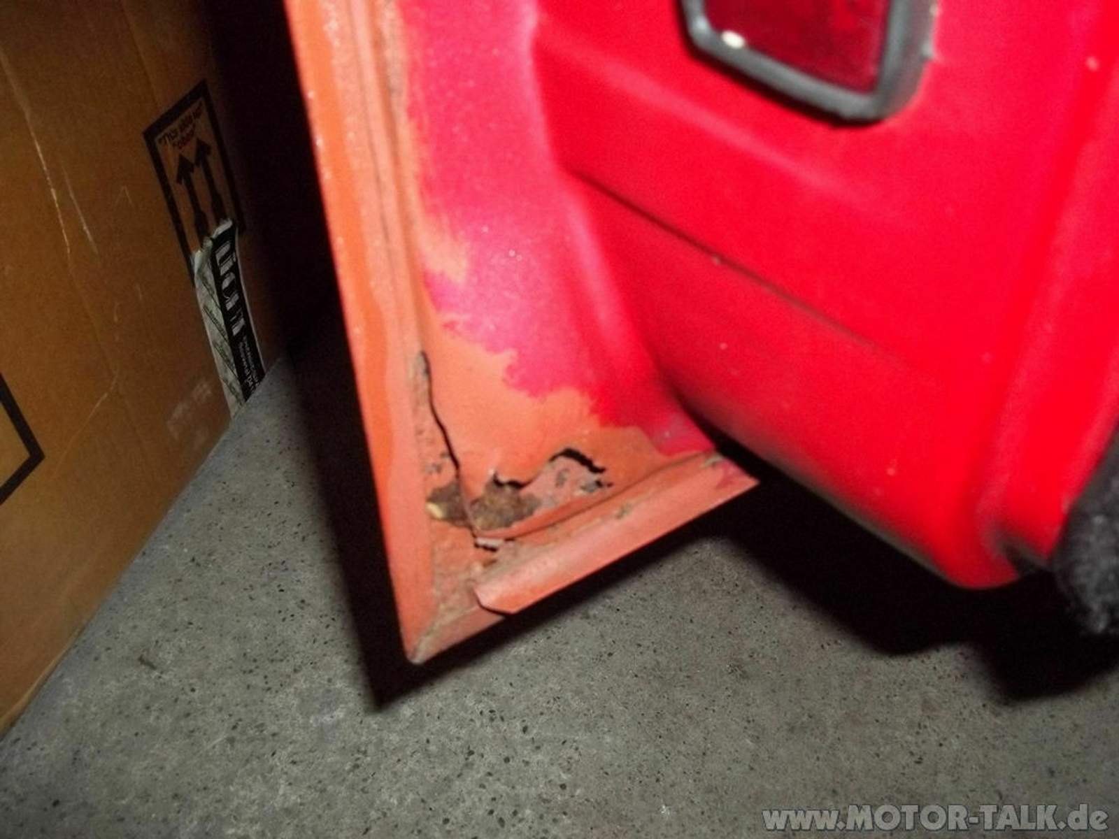

Aber je mehr ich forschte, desto mehr war weg. Das Problem: es war nicht die Mechanik die mir Sorgen bereitete, sondern ganz einfach: die Karosserie. Rost wurde mit "Lackaufkleber" überklebt oder Rostschutz übergepinselt.. Das sieht man in allen Bildern. Darunter gammelte es durch. Anderweitig wurde es abgeschliffen und verspachtelt. Auch das gammelte fröhlich weiter, weil die Vorbereitung nicht richtig erfolgte. Ich will jetzt nicht sagen, dass der hier gezeigte Wagen ein Häufchen Schrott gewesen ist, ABER...
[bild=12]Bei den Türen machte ich mir keine Sorgen. Diese sind in GB einfach zu bekommen. Überall auf dem Schrott stehen nach wie vor noch SD1 herum. Es gibt sogar noch Neuteile en masse, weil der SD1 halt ein Massenauto war. Aber alles Andere war mir tatsächlich einfach zu weit fortgeschritten. Da der hier gezeigte Wagen ein spätes Modell ist, sind viele Teile auch nur noch verschraubt statt verschweisst/hartverlötet. Die Kotflügel wären zügig getauscht.
