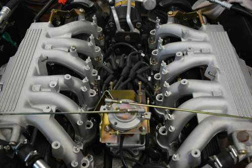

Ein schöner, sauberer MotorEin schöner, sauberer MotorShe's back! Nicht von den Toten aber es geht hier wieder nach längerer Abstinenz mit der Iron Lady weiter. Zwar nichts Gewaltiges und auch nur ein Quickie Artikel, aber es ist der Beginn einer kleinen Serie, welches ich hoffe bis Ende Januar fertig zu haben...

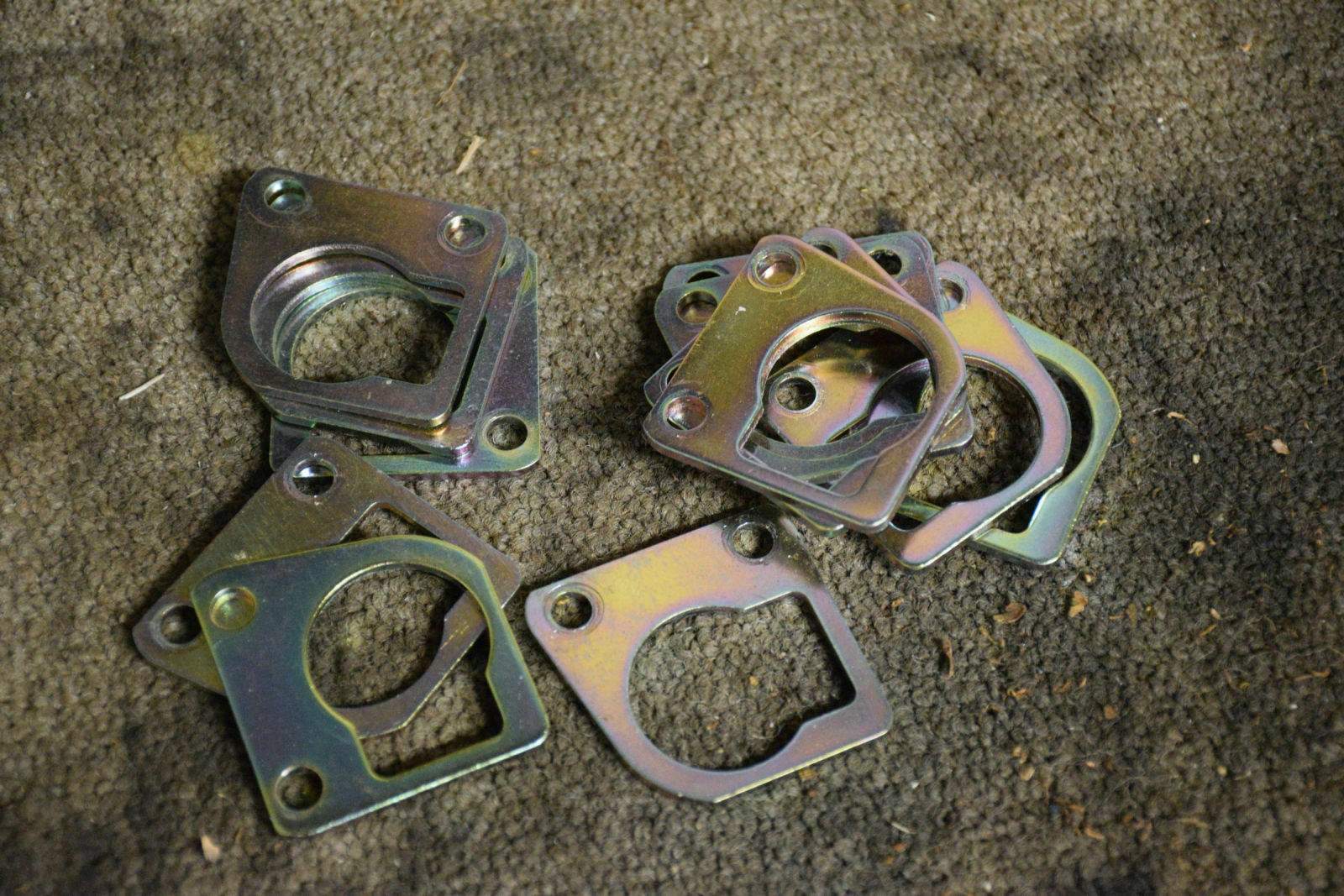

Damit der alte Gaul laufen kann, muss Kraftstoff her. Da sie eine "Pionierin" der elektronischen Kraftstoffeinspritzung ist (also eine früher Verfechterin in den 70ern, um genau zu sein 1975), ist die Anlage nicht gerade einfach aber auch nicht sehr schwer. Wir haben genug Teile zu Verbauen. Heute: die Einspritzventile.

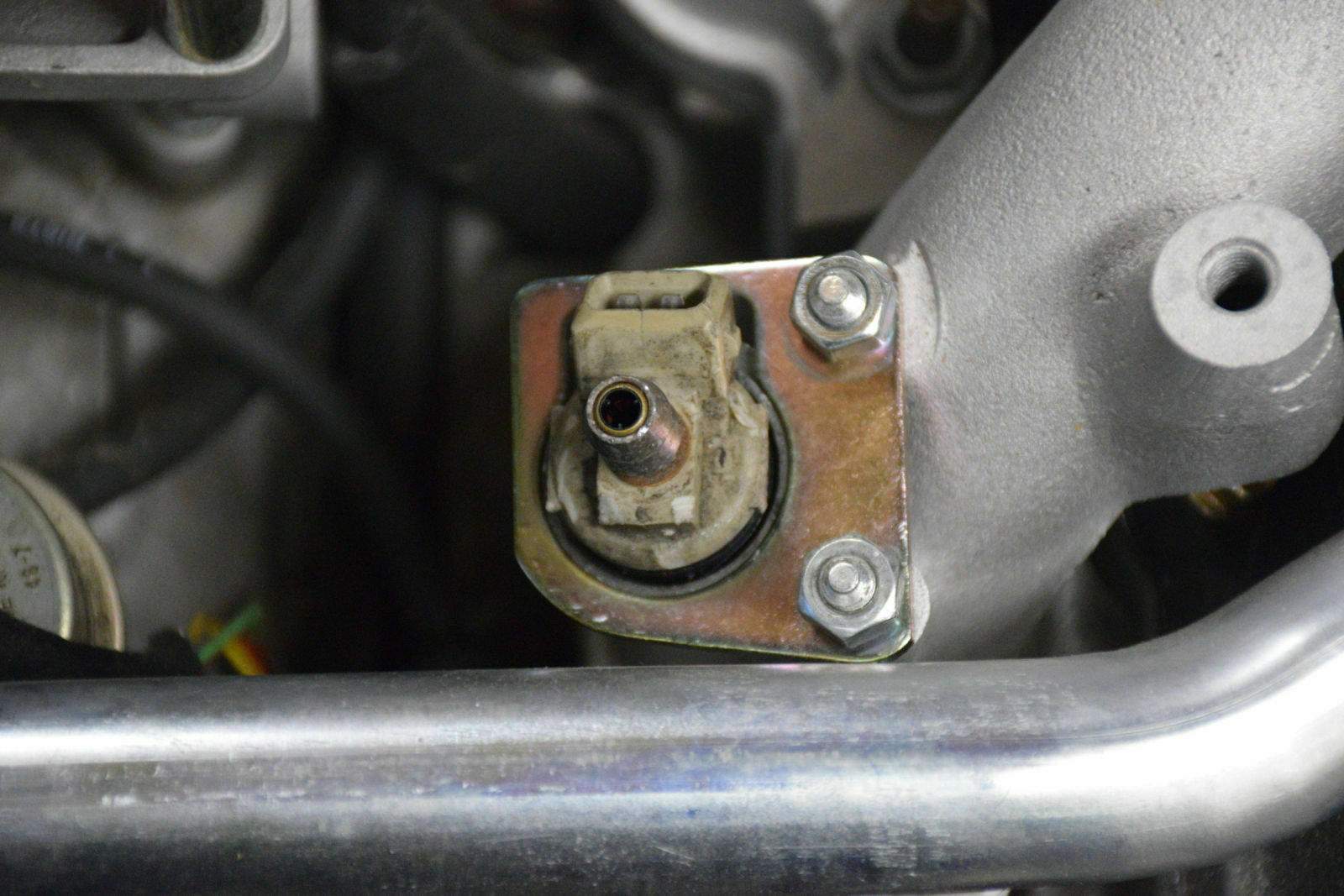

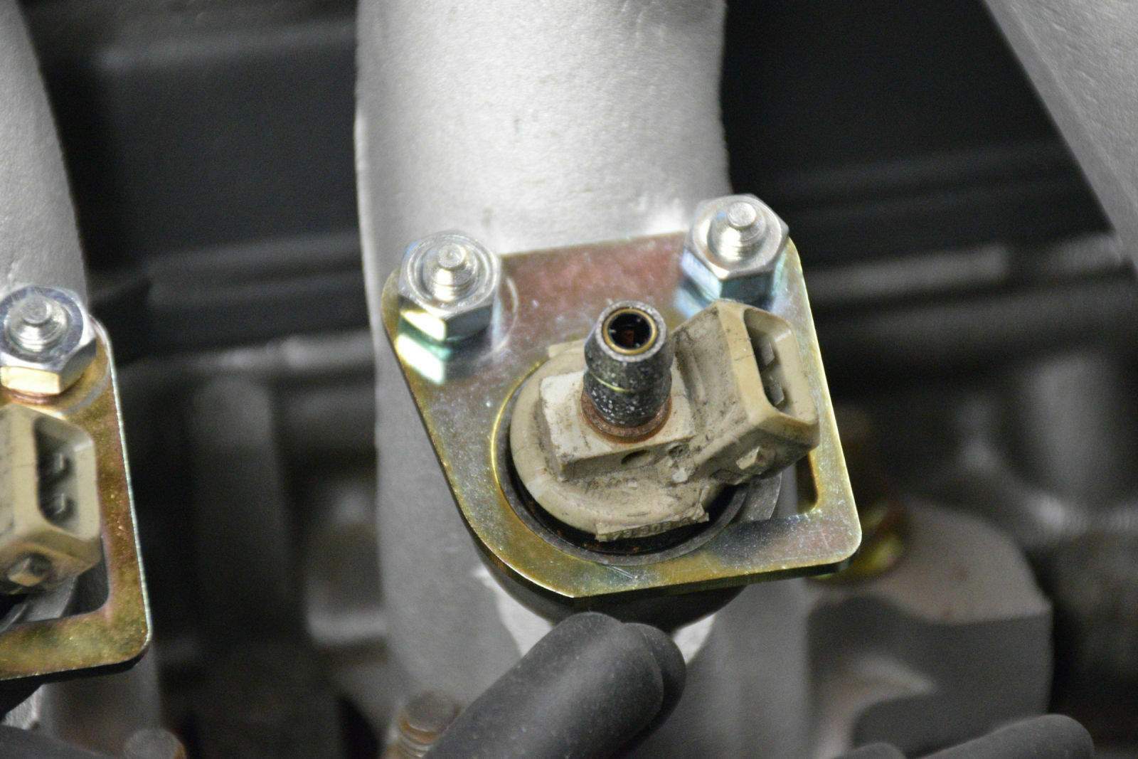

Alle Einspritzventile vorbereitetAlle Einspritzventile vorbereitetDie Einspritzventile sind Bosch 0280150105 und sind bei vielen Fahrzeugen verbaut. Citroen, Alfa Romeo, Porsche uvm., also zum Glück ein gängiges Bauteil. Aber da endet schon die Ähnlichkeit. Die Ventile haben nur einen einfachen Kegelstrahl (die Ventilkappe ist mit nur einem Loch versehen) und sind in Gummi gelagert. Viel mehr werde ich hier nicht schreiben, da ich die Ventile als solches schon in diesem Artikel bearbeitet habe. Einzig dass ich wieder die Ventile von der Einspritzrail getrennt habe, ist neu :D Das habe ich einst gemacht, um die Ventile soweit zu testen, wie ich es hier tat.

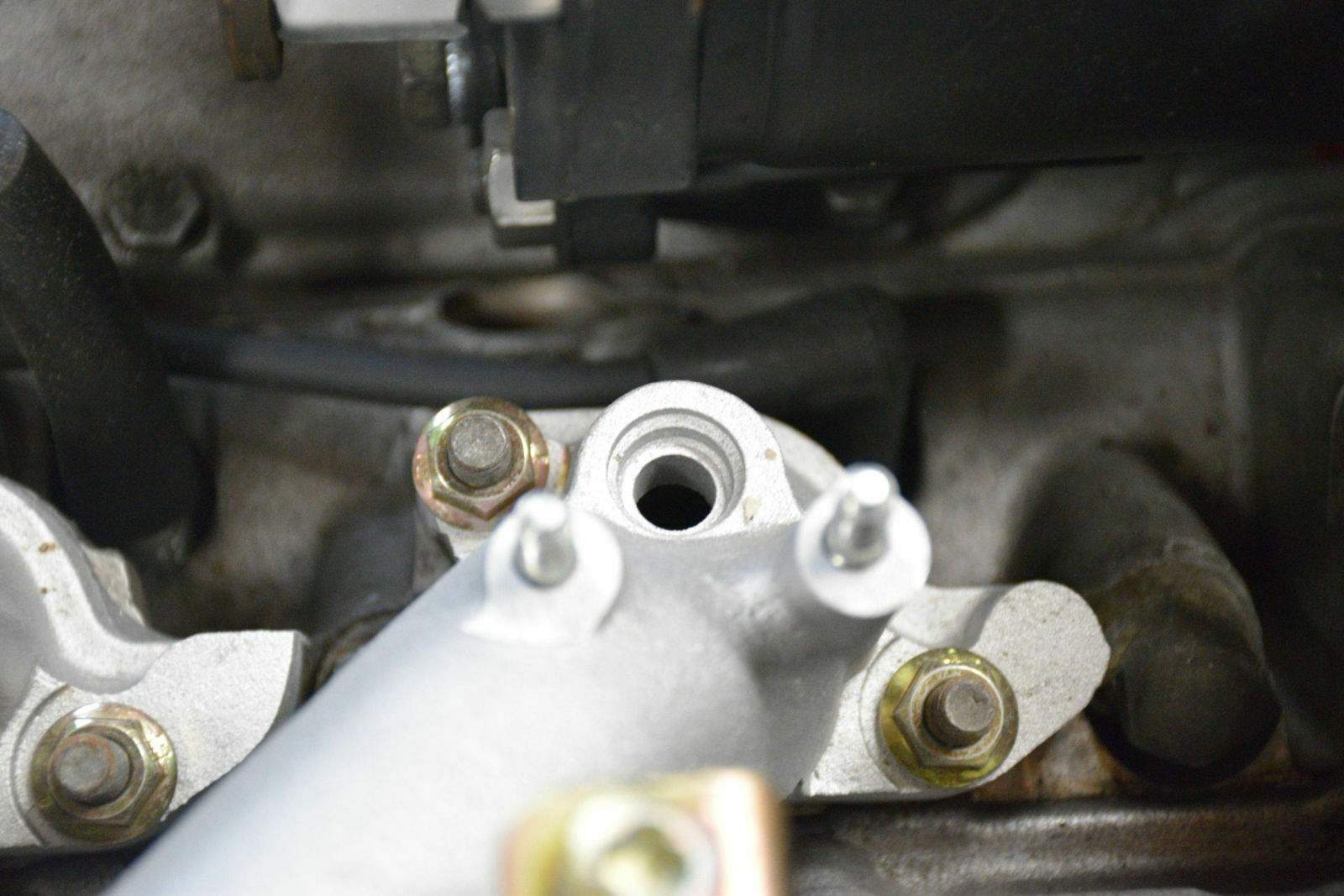

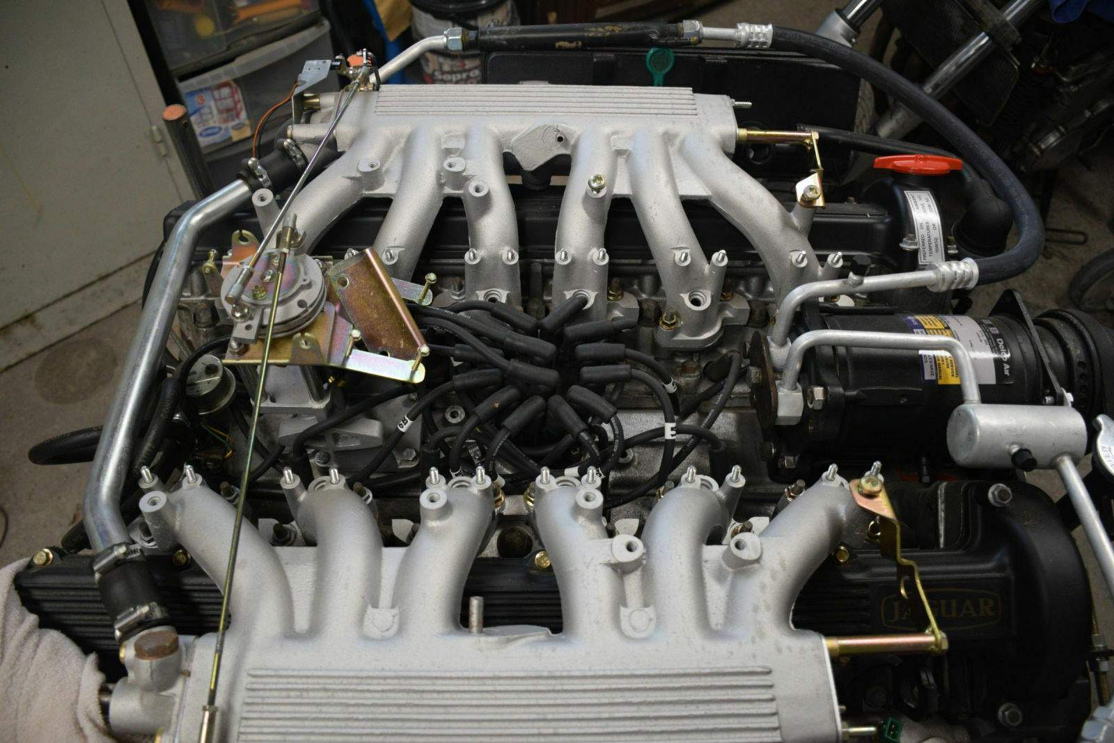

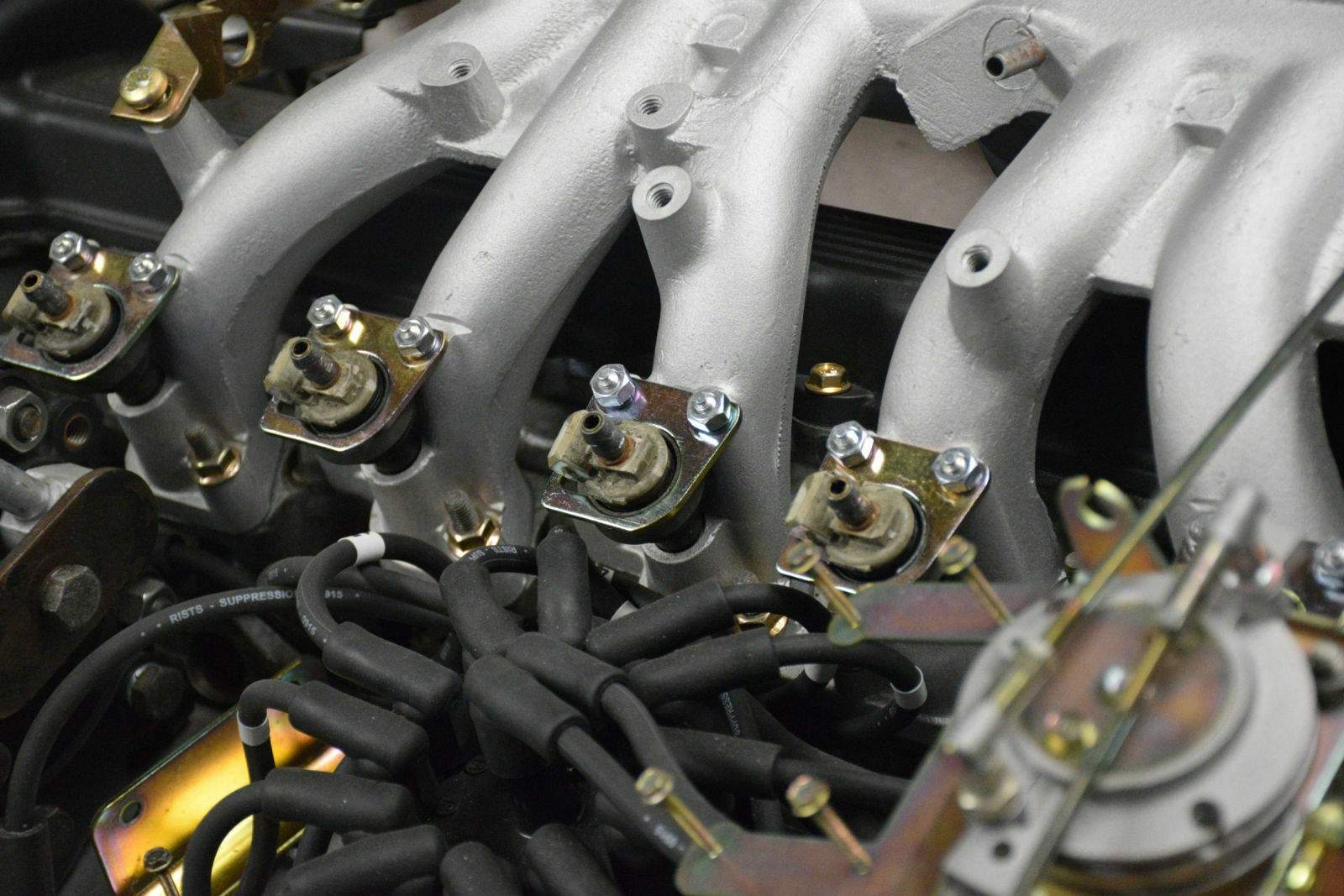

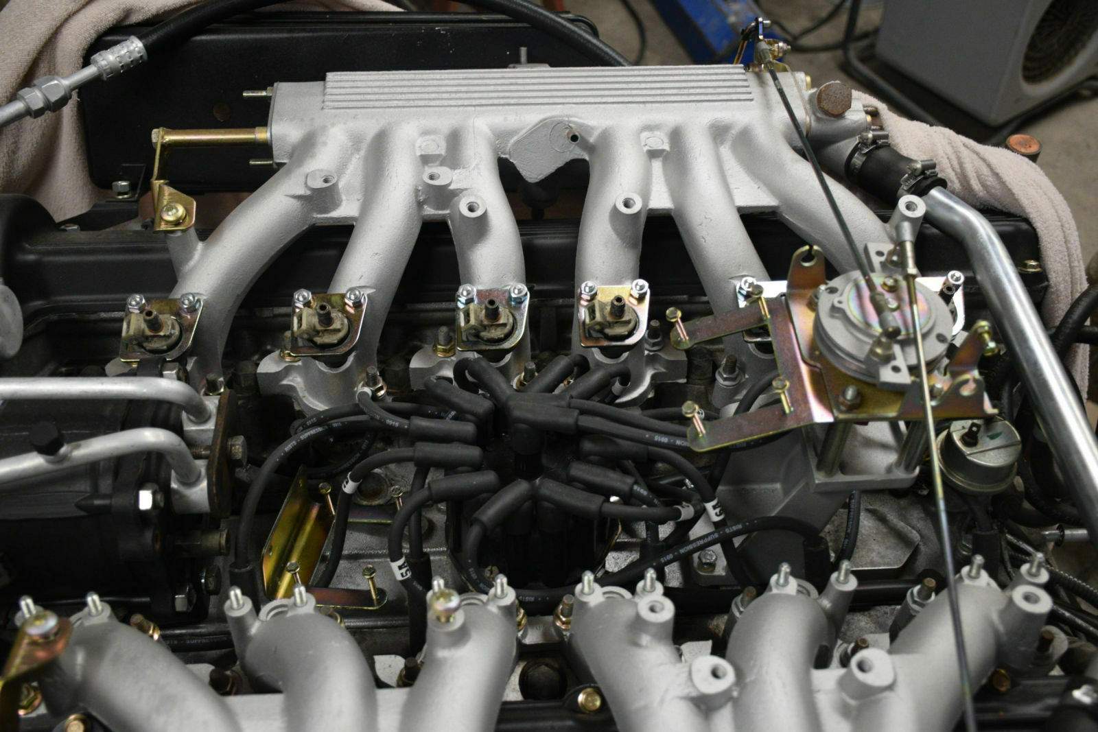

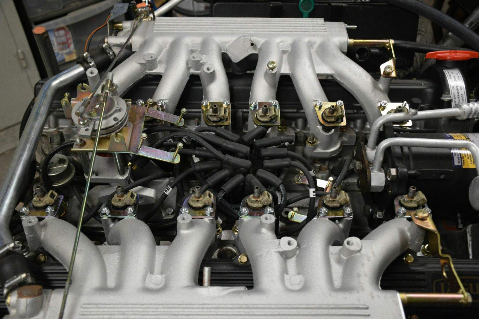

Die erste Bank ist fertig (A Bank)Die erste Bank ist fertig (A Bank)Für dieses Projekt muss ich die Einspritzventile am Motor montieren. Das ist keine Riesenaufgabe. Es ist schnell gemacht. Das Ventil wird, Spitze zuerst mit Gummiring, in die Öffnung der Ansaugkrümmer gesteckt und dann mit dem Halteblech festgemacht. Die Haltebleche hatte ich vor ca. 4 Jahren schon chromatieren lassen. Darum glänzt das so schön :D Das Halteblech wird mit einer Federscheibe sowie einer Mutter dann festgemacht. Das Ganze dann 12x wiederholen... :D

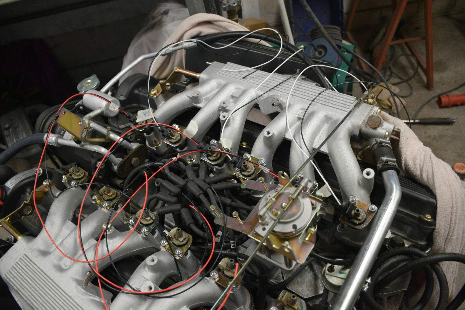

Sind sie alle da, kann man den nächsten Schritt schon besser planen: die Verkabelung der Einspritzanlage.
Ein schöner, sauberer Motor Ein schöner, sauberer Motor
Das wars schon für diesen Artikel. Jetzt geht es an's Strippenziehen. Vorher aber noch einen Plan ausarbeiten... Sonst wird das nichts :D
