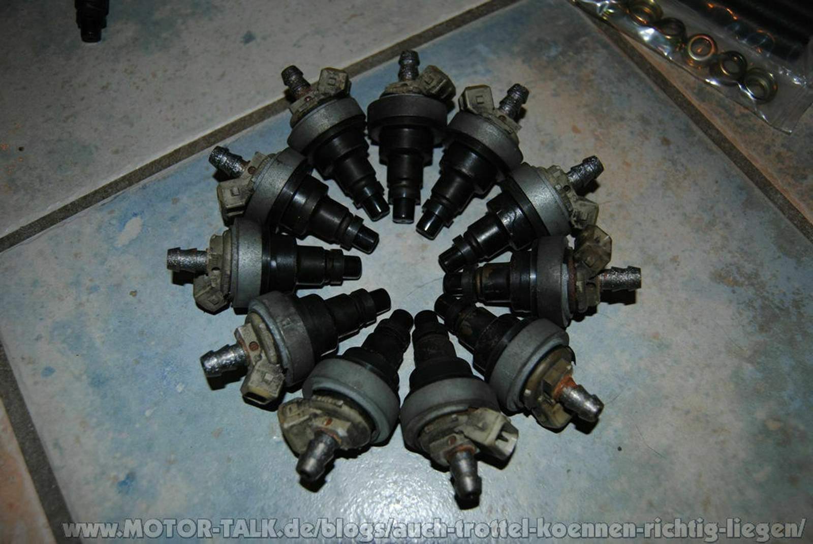

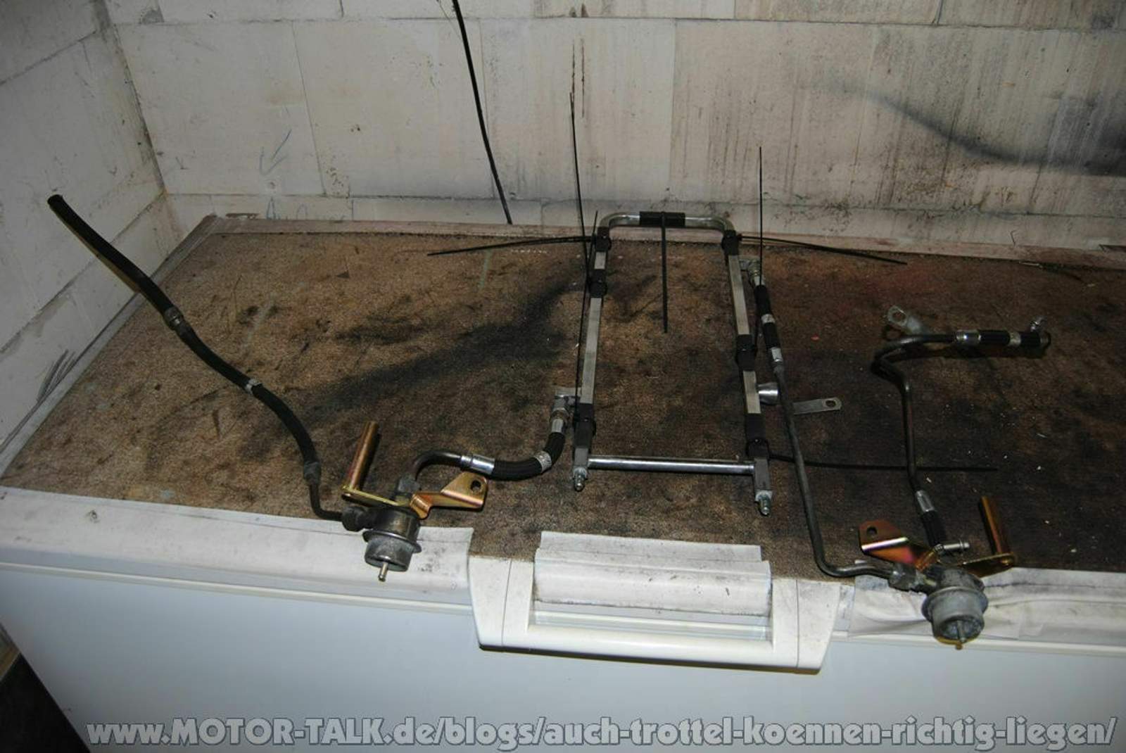

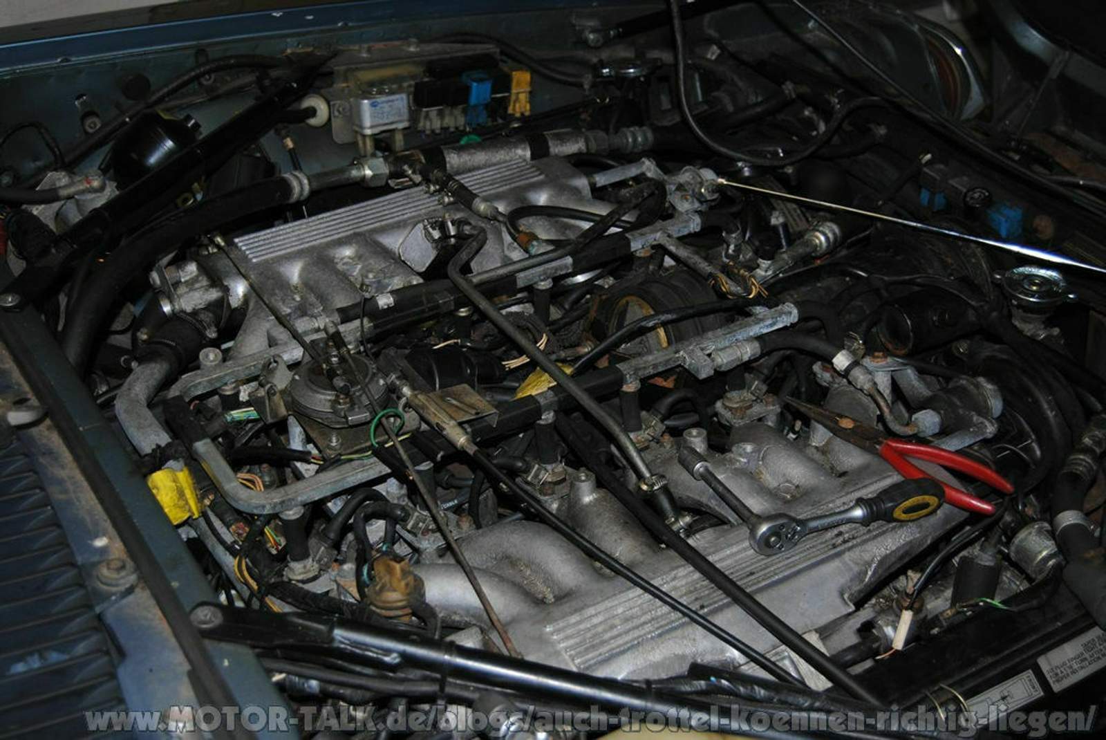

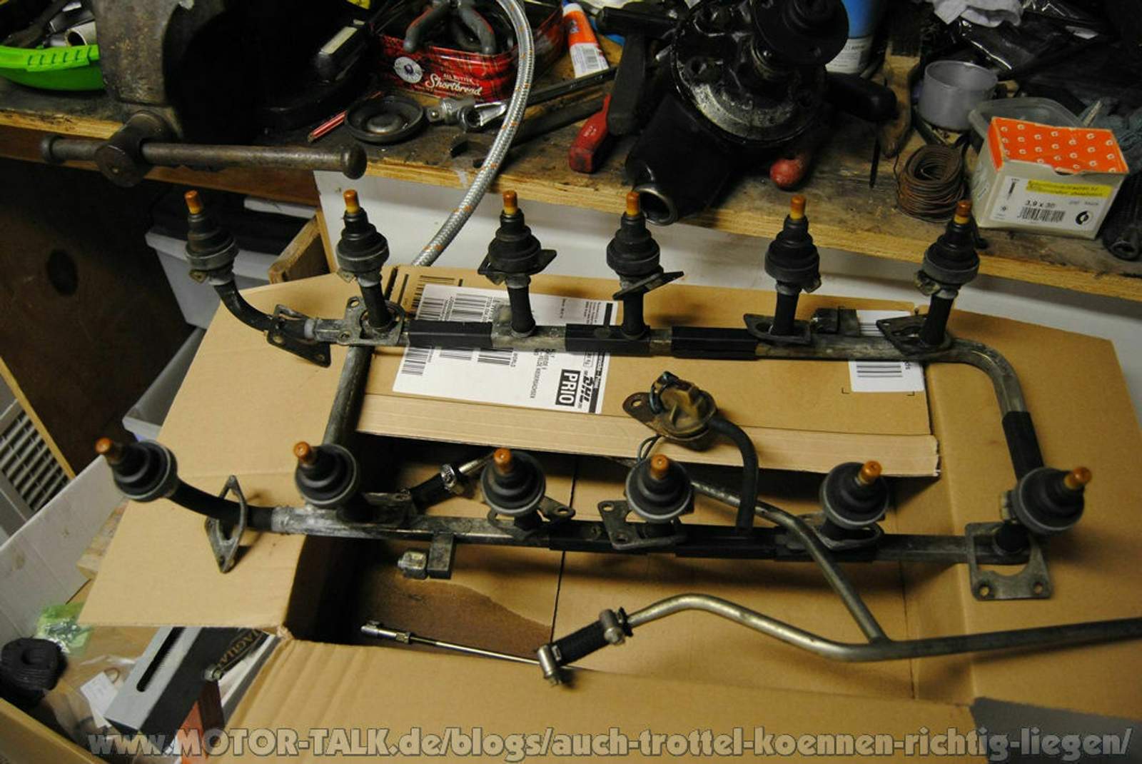

Motor noch komplett aber alles gammeligMotor noch komplett aber alles gammeligIm Zuge meiner Aufräumaktion im Motorraum, habe ich mir heute die Einspritzanlage mal vorgenommen. Sie sieht schäbig, alt und abgenutzt aus. Wenn alles im Motorraum wieder glänzt und strahlt, kann sowas nicht einfach wieder eingebaut werden. Aus dem Grunde machen wir uns an die Überholung dessen :) Fangen wir mal an!

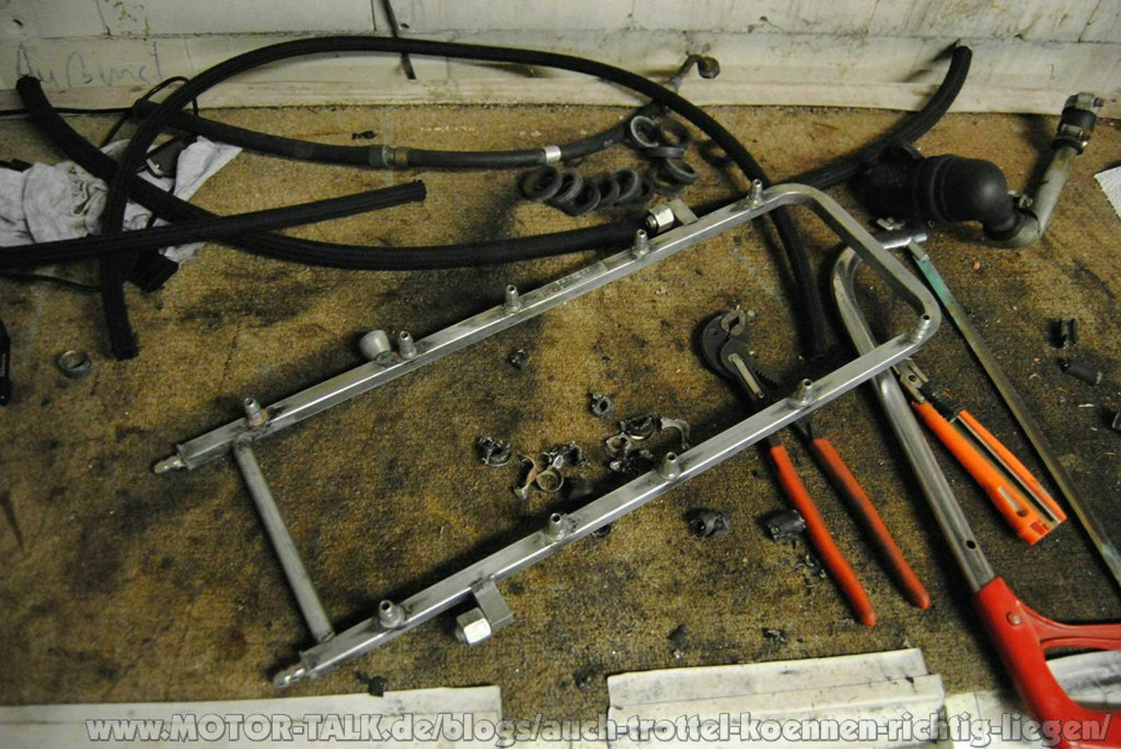

Zuerst gilt es, die Einspritzdüsen von der Einspritzrail (im Laufe der 20 Jahre, in denen der XJ-S gebaut wurde, gab es 4-5 verschiedene Varianten! Darum ist Ersatz teuer und selten!) zu entfernen. Da Jaguar gerne Presshülsen verwendet (geht ja flinker und effektiver), muss man eigentlich nur die Hülse selbst zerstören. Da ich aber dazu keine Lust habe, die Gummischläuche auch porös und defekt sind, reisse ich einfach die Ventile ab. Knack, ab. Knack, ab. Das Ganze 12 Mal :D
Nun sitzen noch Reste an der Rail. Die kann man schnell einfach mit der Rohrzange abziehen und dabei die Presshülse hinterher einfach abziehen. Klasse. So einfach. Die Oberfläche sollte irgendwie schöner aussehen. Ist nur die Frage, die sich mir stellte:
Aufbauschema für "Nichtkenner"Aufbauschema für "Nichtkenner"1. sandstrahlen lassen (ist nur Stahl) und wieder einbauen?
2. sandstrahlen lassen und danach silber lackieren?
3. sandstrahlen lassen und danach schwarz lackieren?
4. nicht sandstrahlen und in mühevolle Handarbeit hochglänzend polieren?
5. nicht sandstrahlen und nur mit Schmirgelpapier den Rost entfernen und silber lackieren?

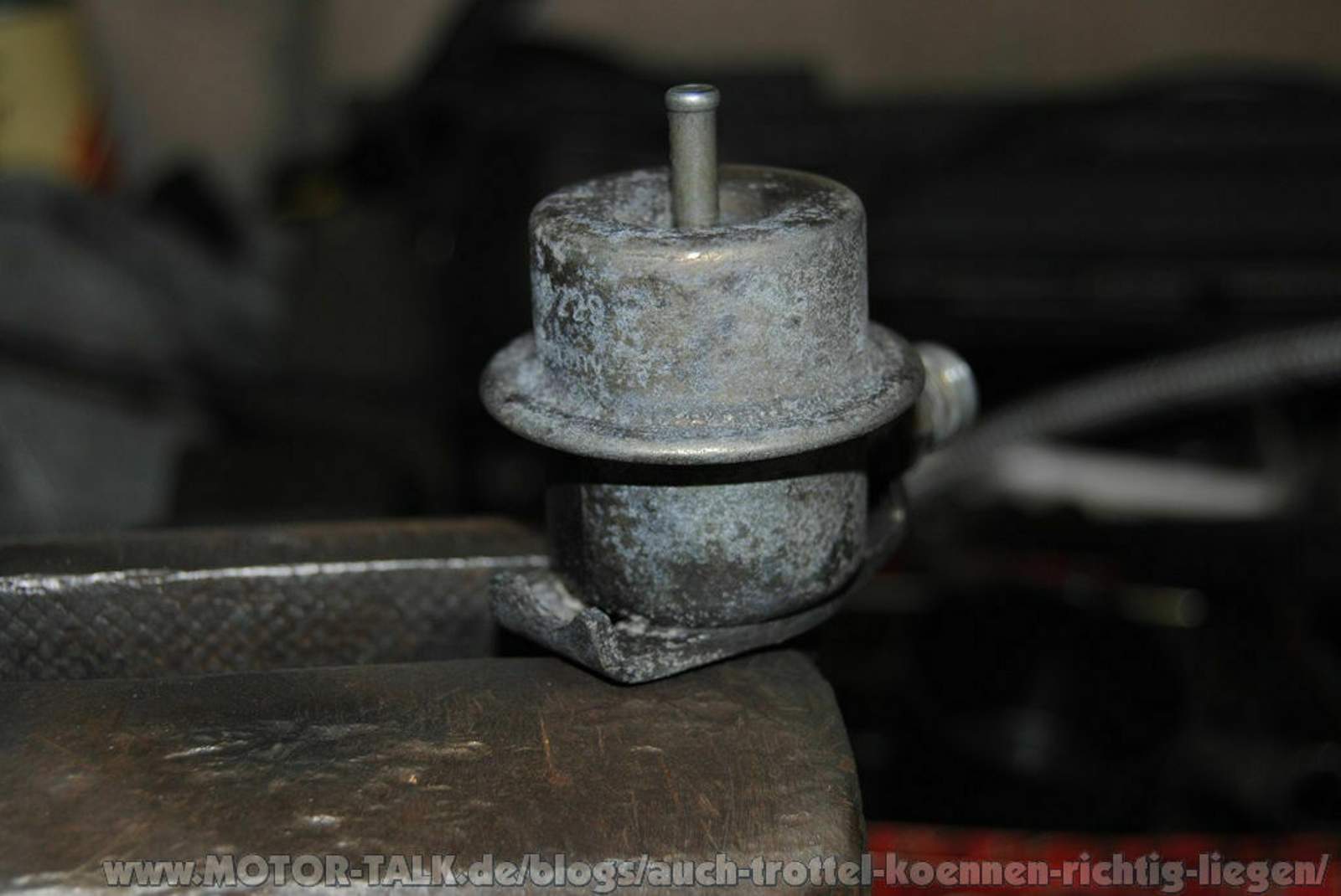

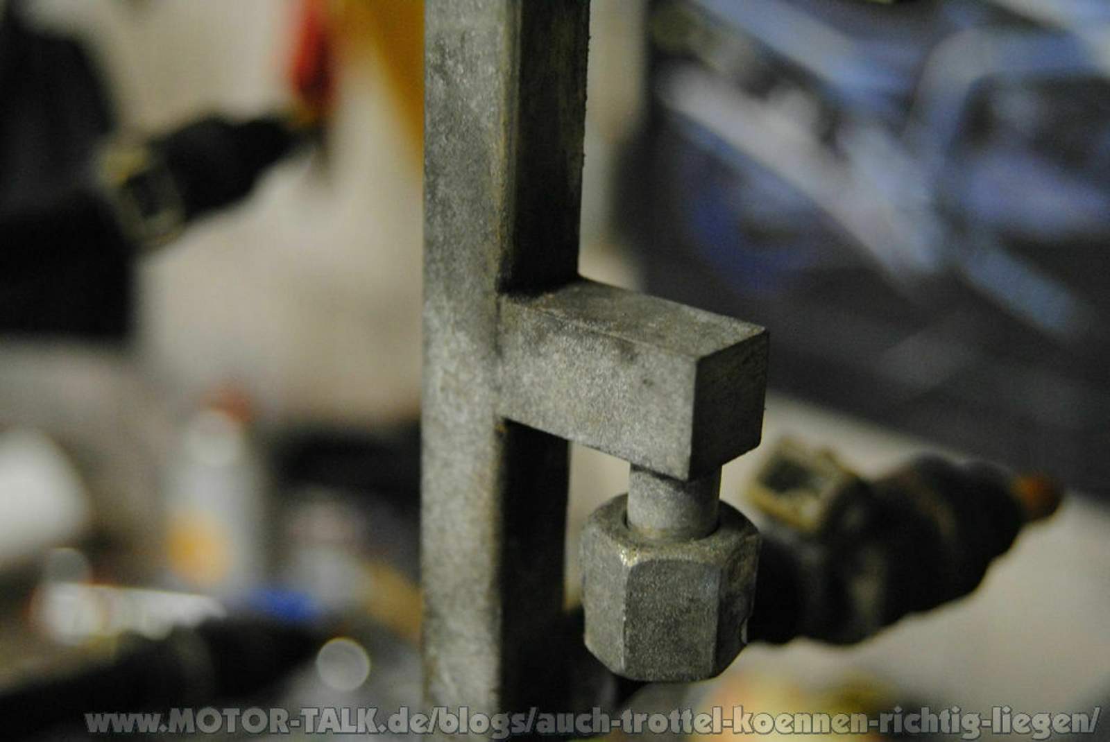

Ich habe mich gegen das Sandstrahlen entschieden und in mühevolle Handarbeit eine Art Polierung durchgeführt :D Also mit Drahtbürste und feiner werdendem Schleifpapier das Metall von Korrosion befreit. Das Ergebnis läßt sich ziemlich gut sehen. Allerdings wird aus dem momentan glänzenden Metall im Laufe der Zeit wieder etwas Korrodiertes werden. Ich habe darum noch eine Schutzpolitur (Metalpolish) aufgetragen damit das länger anhält.

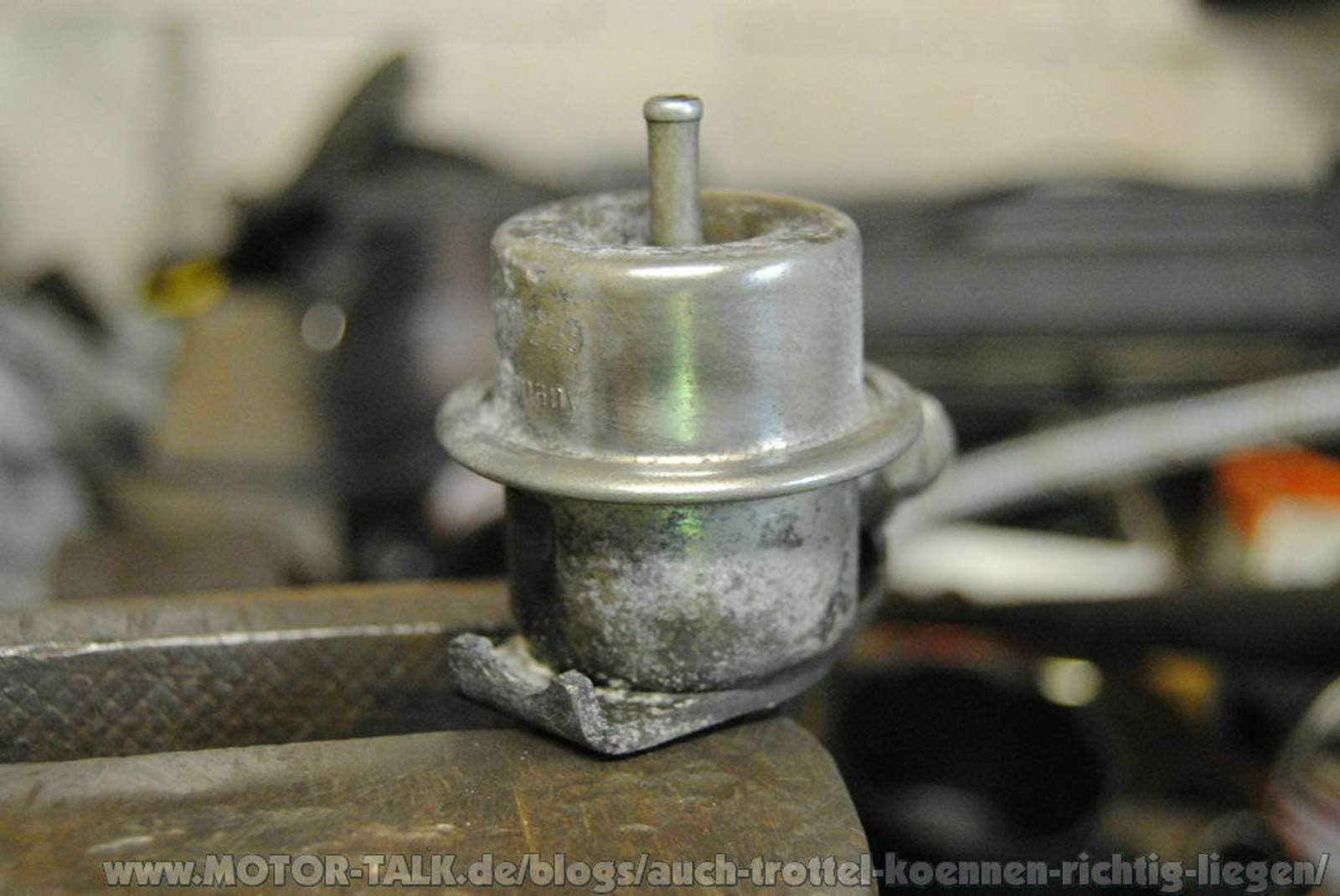

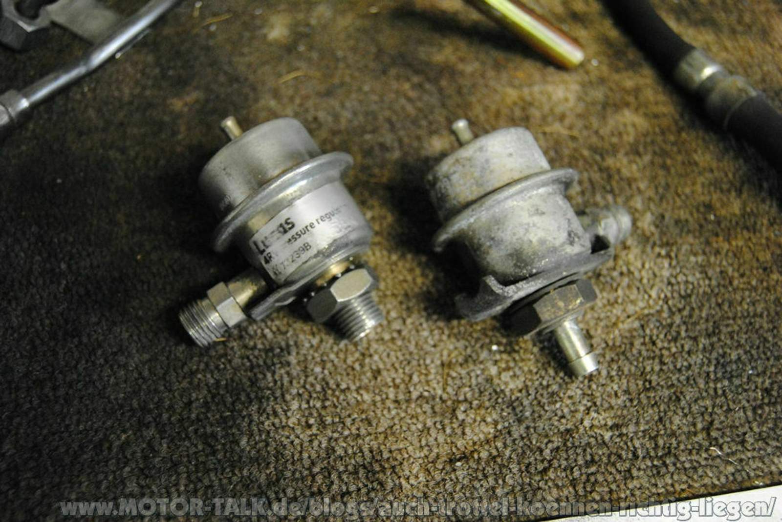

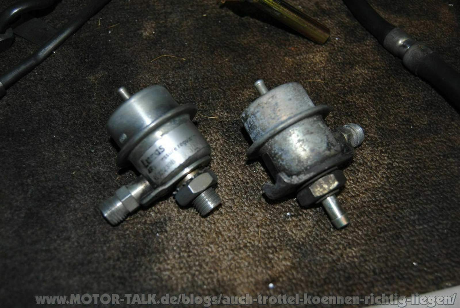

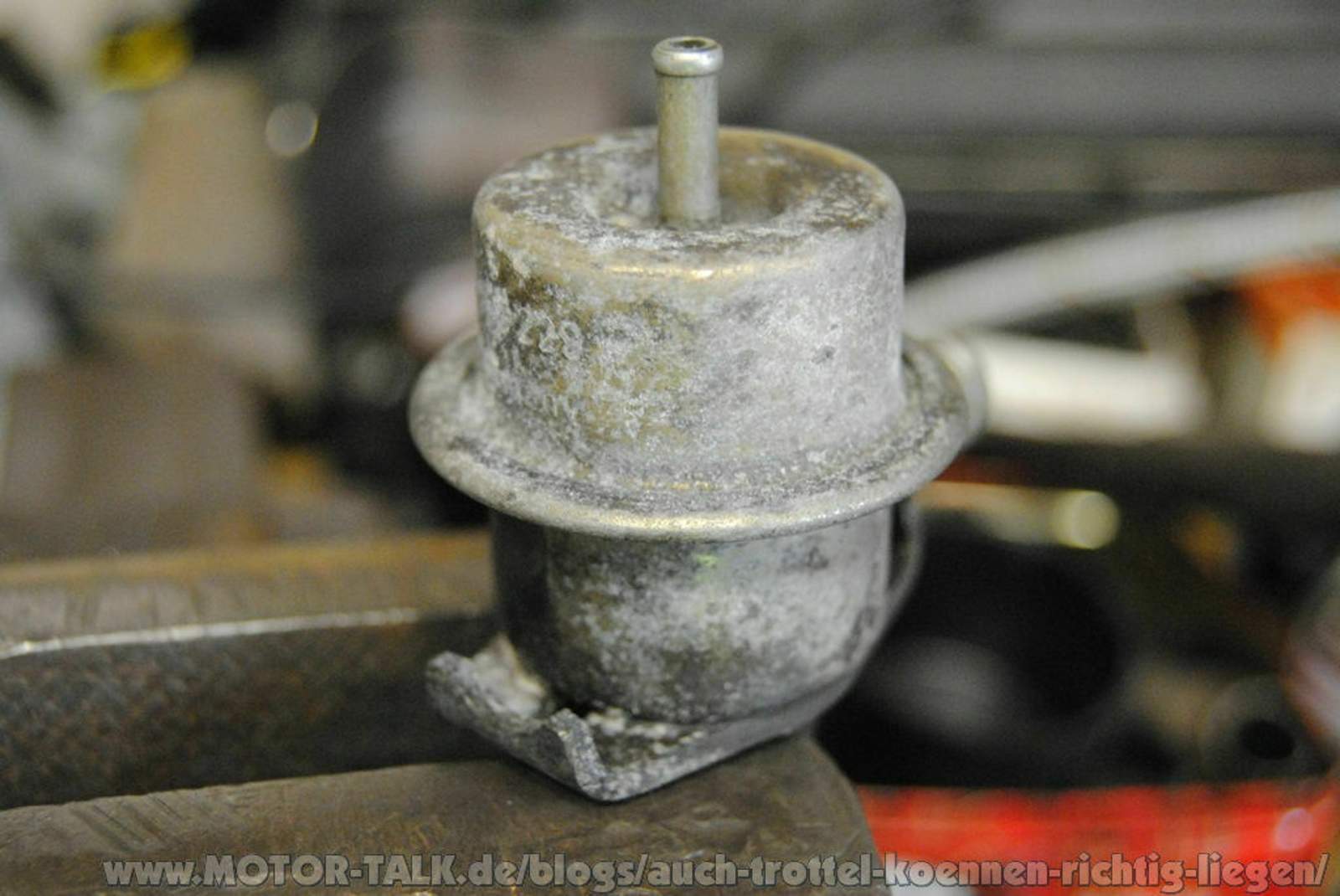

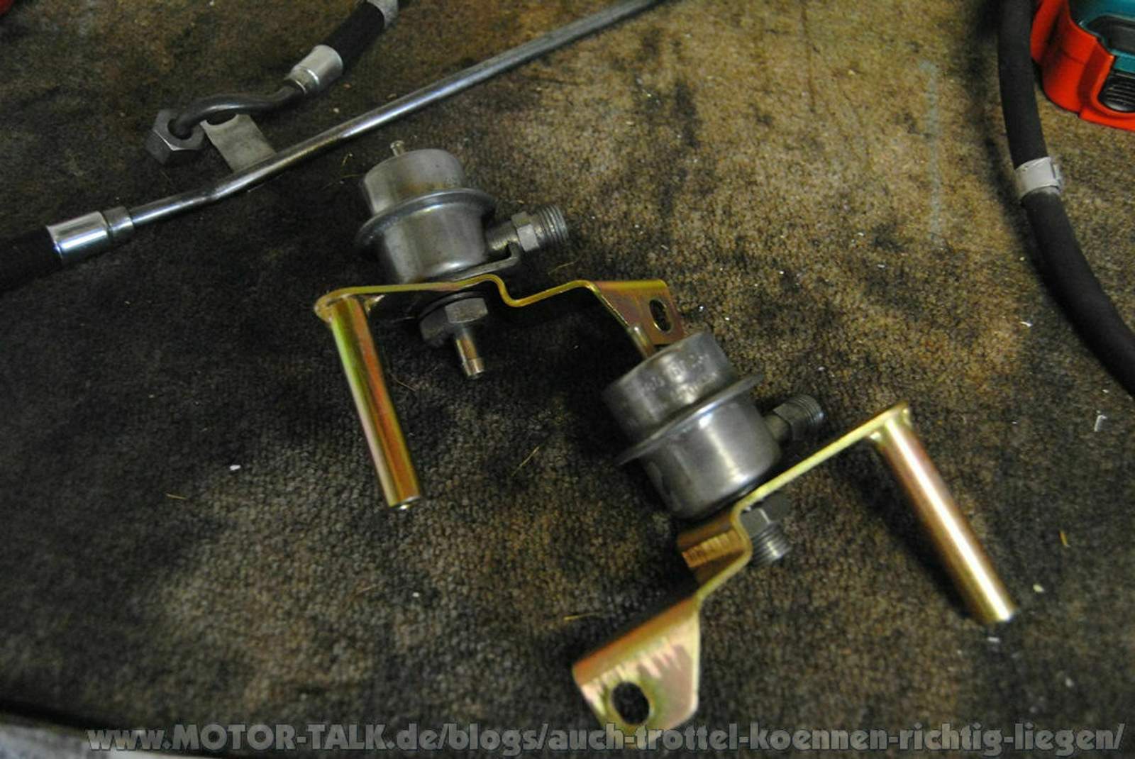

Im selben Schwung wurden beide Benzindruckregler bearbeitet. Dort wurde die Korrosion abgeschliffen und danach mit Politur/Versiegelung gegen ein (kurzfristiges) erneutes vergilben geschützt. Hoffentlich bleiben sie noch so wie sie jetzt aussehen :) Glänzend ist geil! :D

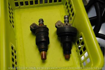

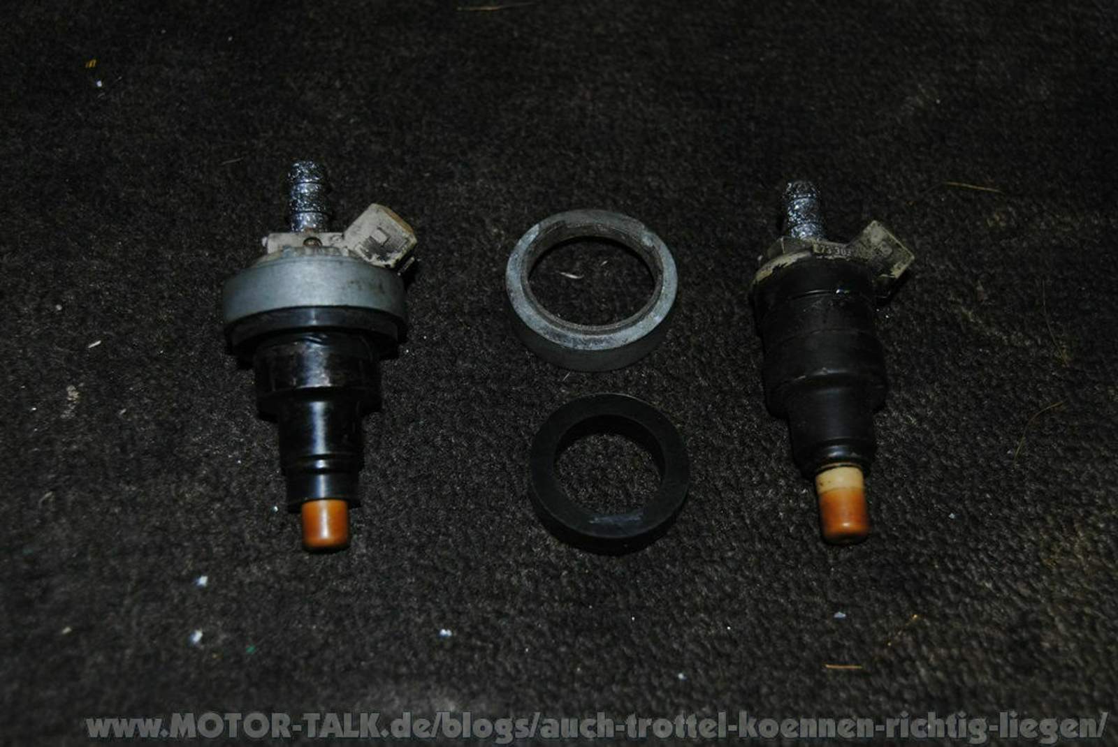

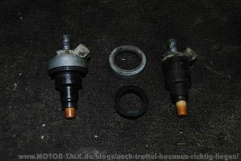

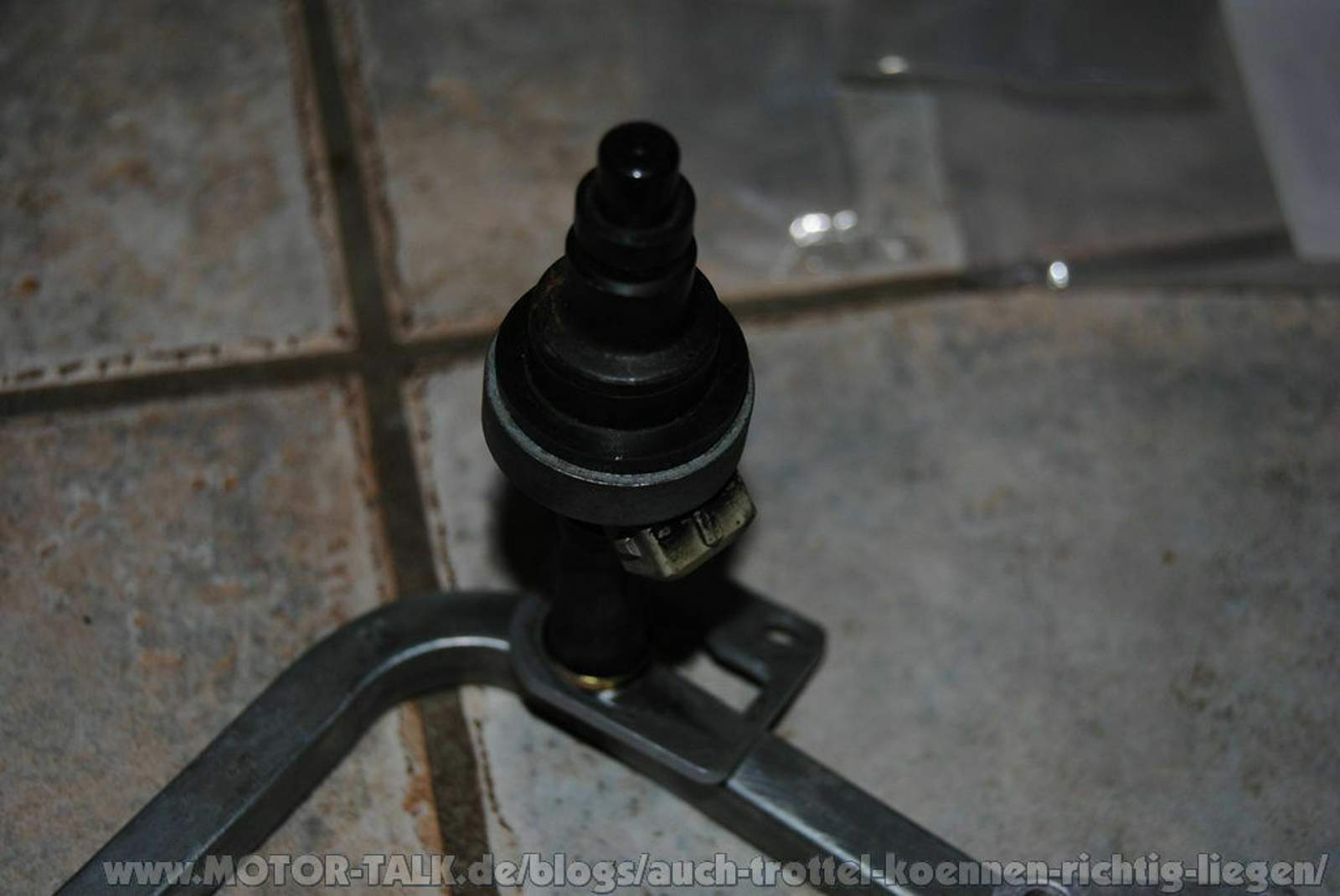

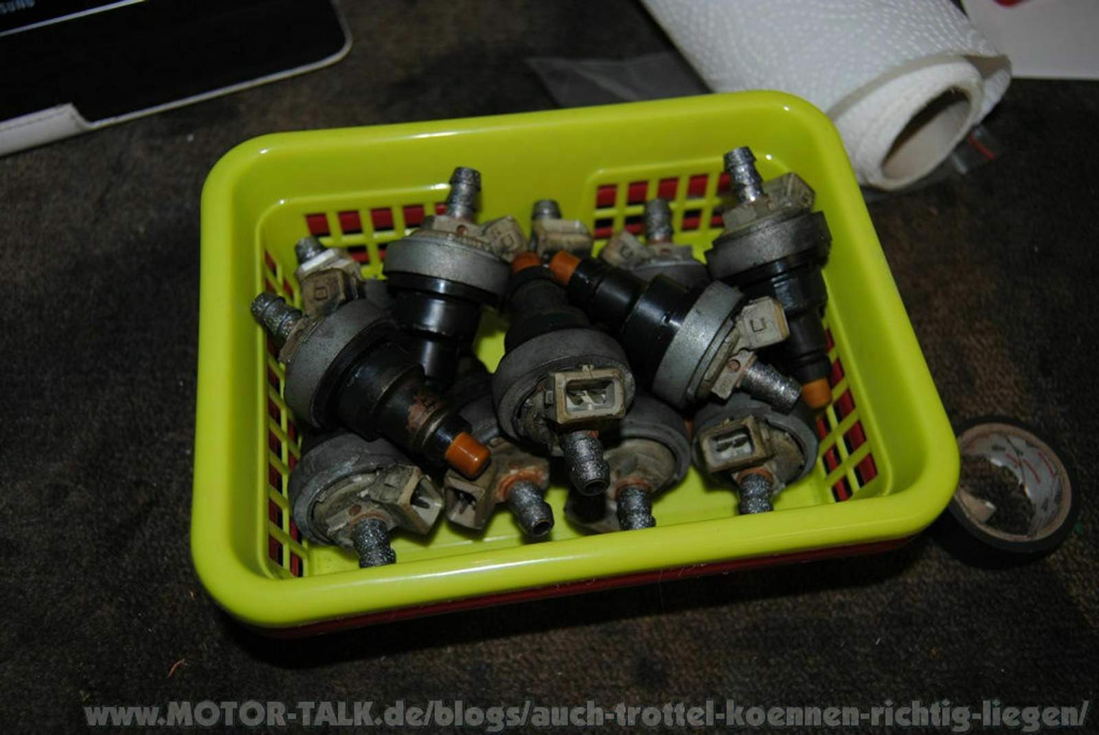

Einspritzventil links ohne, rechts mit HalterungEinspritzventil links ohne, rechts mit HalterungMachen wir uns jetzt mal an die Einspritzdüsen. Diese werden nicht gereinigt oder untersucht sondern nur auf ihren Zustand hin geprüft. Der Motor lief auf 12 Zylindern einwandfrei und wird es auch hinterher genauso. Die Düsen sind selten anfällig. Da man auch kaum etwas davon im eingebauten Zustand erkennen kann, habe ich sie auch nicht weiter gereinigt. Den alten Schlauch sowie die Presshülse sind noch zu entfernen. Eine SEHR fummelige Arbeit. Mit Säge und Zange bekommt man das am besten entfernt. Danach kurz die Anschlussfläche reinigen und die Einspritzdüse ist bereit für eine weitere Nutzung. Bei einer Düse stellte ich jedoch fest, dass die Kappe an der Düse selbst gebrochen/gerissen ist. Dies war bereits eingebaut so. Das heißt, dass die Kappe selbst wohl irgendwann sich auflöste und im Motor verbrannte... Spuren habe ich nicht erkennen können. Also mache ich mir da keine großen Sorgen. Daher einfach mal 12 neue Kappen bestellt (laut Bosch nicht mehr lieferbar - HAHA!) und werde sie später aufsetzen.

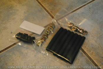

Links komplett, rechts die TeileLinks komplett, rechts die TeileWir haben noch ein paar kleinere Teile, die wir bei der Montage beachten müssen, aber es ist nichts Schlimmes. Die Einspritzdüsen werden durch ein kleines Blechchen festgehalten/fixiert. Dieses besteht aus Stahl und wirkt auf ein Ring aus Aluminium. Im Alu-Ring ist noch ein Gummiring, welches das Einspritzventil etwas leiser lagern soll (Gummi wird ja irgendwann hart und spröde, dadurch werden die Tack-Geräusche verstärkt). Bevor man die Einspritzventile festanbringt, sollte man wissen WIE sie ausgerichtet werden. Also in welche Richtung der Stecker sitzen wird, da man sie nicht einfach umstecken kann...
Ich habe mich entgegen der Originalauslegung für eine andere Gruppierung entschieden. Dazu folgt unten mehr :) Also, bereiten wir die kleinen Bleche auf (Rost/Gammel entfernen, Rostschutz drauf, Silberlack drauf, fertig) und sehen zu, dass die kleinen Alu-Ringe ebenso vorsichtig gereinigt werden.

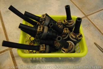

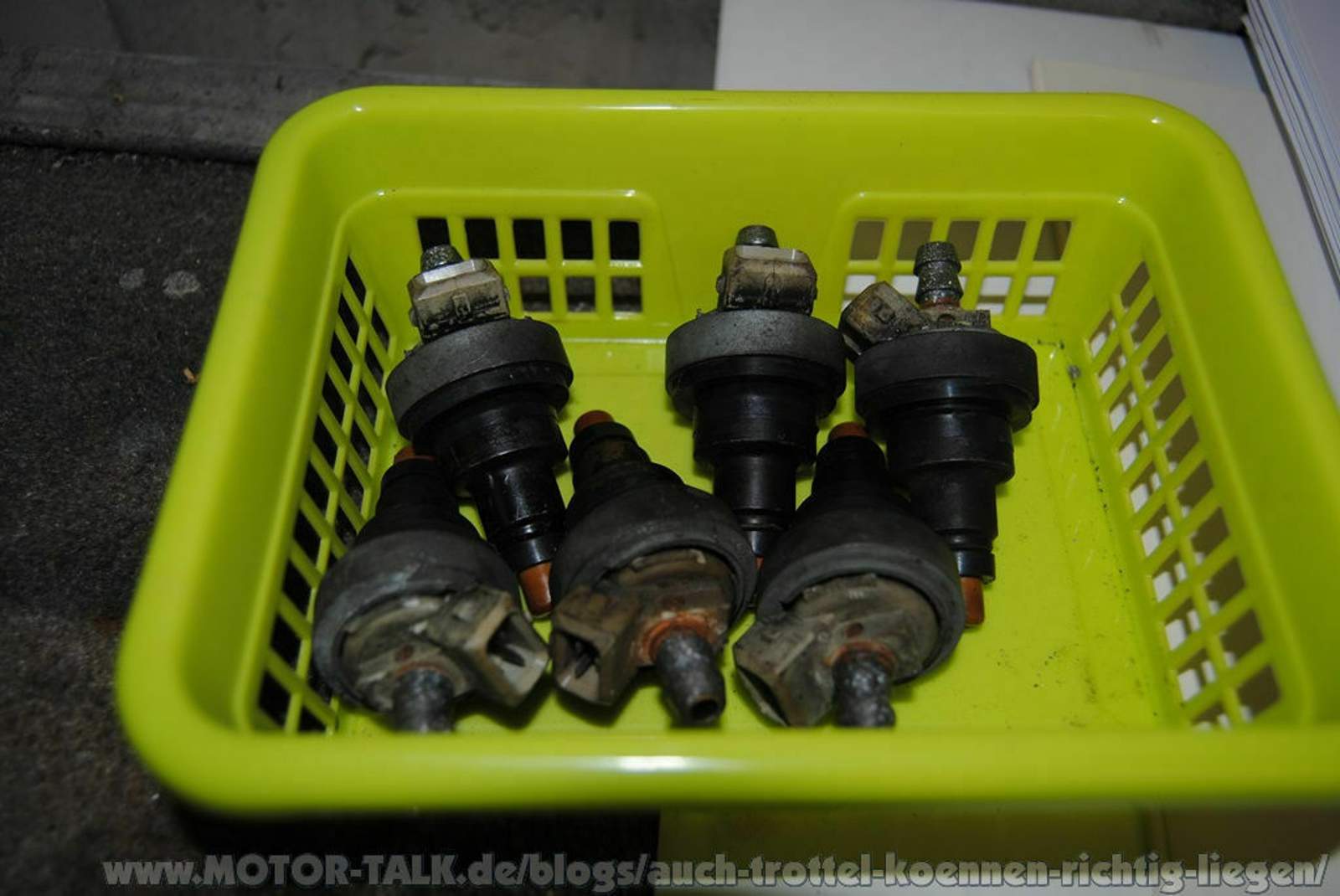

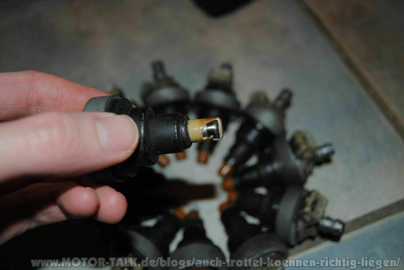

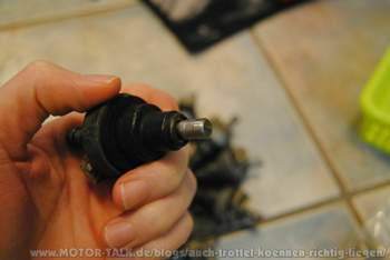

Alle fertig!Alle fertig!Kappe ab (x12!)Kappe ab (x12!)Also, montieren wir erstmal die Gummiringe und Aluklemmelemente an die Düse. Ich habe etwas Seife als Gleitmittel (nicht schweinisch denken! NICHT SCHWEINISCH DENKEN! NICHT!) verwendet, damit der Gummiring etwas einfacher aufgeschoben werden kann. Dies wirkte Wunder und hat die Montage erheblich vereinfacht. Die Düsenkappen werden entfernt und durch die Neuen ersetzt... Bedenkt: IMMER sind 12 Stück zu machen... Nicht nur eine oder zwei. Es sind 12 Düsen also muss alles 12x gemacht werden! ;) Die Kappen sind nur gesteckt. Also abziehen, draufstecken, gut. Weiter geht es... Die unteren Dichtringe sind zu erneuern. Auch einfach auf die Kappe aufschieben. Passt.

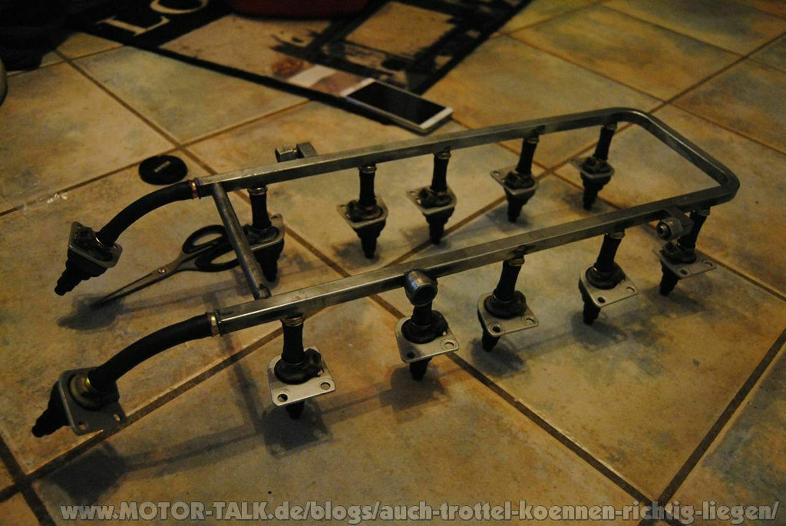

Schläuche und Hülsen sowie DüsennadelkappenSchläuche und Hülsen sowie DüsennadelkappenWenn wir alles erledigt haben, können wir uns an die Montage der Rail machen. Die Rail ist natürlich "Made in Britain". Die Einspritzventile sind "Made in Germany by Bosch with Stickers by Lucas". Das heißt wir haben metrische Anschlüsse an den Einspritzventilen und Imperiale an der Rail. Weil ich mich doch etwas an das Original halten wollte, habe ich mir Hülsen von einem Einspritzdüsenspezialisten besorgt, der sich mit dem Jaguar V12 auskennt... Wo findet man solche? Richtig, in GB ;) Dies zusammen im selben Paket wie die Kraftstoffschläuche (ganz bescheuerte Größen) und Düsenkappen. Alles nach Boschvorgaben und Jaguarbestimmungen.
Schläuche montiertSchläuche montiertKommen wir weiter zum anderen Ende. Um die Einspritzventile richtig verwenden zu können, werden die Schläuche mittels einer kleinen Hülse am Ende gesichert. Dies soll ein Aufweiten des Schlauches verhindern und dadurch ein Abplatzen vermeiden. Da sich dieses Prinzip seit 1975 im XJ-S bewährt hat, bleiben wir dabei :)
Fertig!Fertig!Also, einfach mit der Hand aufschieben, wie damals bei den Benzinleitungen, und das reicht auch schon. Alles fest. Die Eigenspannung der Schläuche und die scharfen Kanten des gerippten Bereiches halten den Schlauch fest. Dies mal wieder 12x... Schließlich sind ja alle zu machen :)
Man sollte aber aufpassen, wie man die Bleche (Montagebleche) ansetzt, weil man diese hinterher nicht mehr umstecken kann. Ich habe mich für einen "Kreislauf" Kabelplan entschieden. Sprich, es beginnt vorne links (1B) und Endet vorne rechts (1A). Dadurch sollte das Ganze beim Verkabeln deutlich besser sein :) Jetzt nur noch die Rail einbauen und zufrieden sein, dass es endlich durch ist!

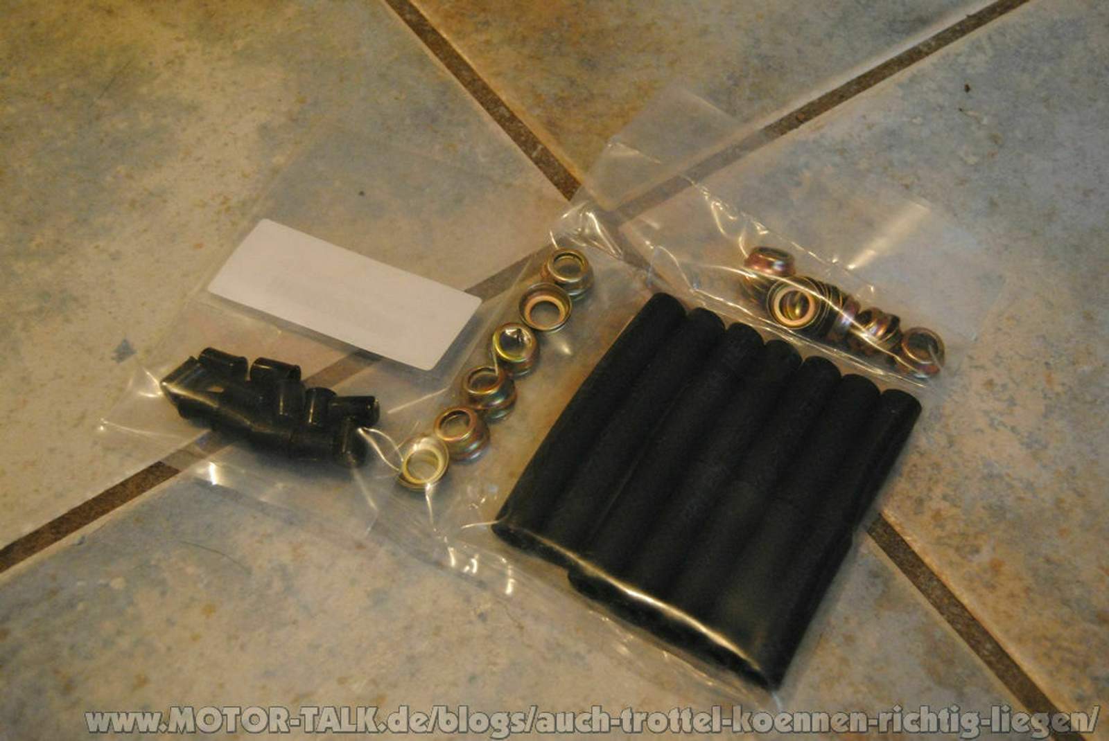

Heute, am 12.Jan. kamen 12 nagelneue Düsen aus Amerika hier an (mit den Zuführungsschläuchen). Insgesamt hat der Spaß 570,- € gekostet einschl. Fracht und Zoll, was auch gegenüber einem Satz von in England oder Deutschland überholter Düsen noch sehr günstig ist.
Jetzt heißt es nur noch , die Gummiringe und die Alueinfassung anzubringen, was nicht so einfach zu sein scheint.
