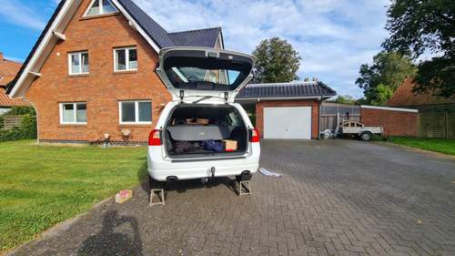

[bild=1]Wieder ein Quickie... Manchmal geht sowas richtig flott 😁 Kurz nach dem Kauf des V70 hatte ich ein leichtes Poltern von der Hinterachse gehört. Klingt für mich wie typisches Stabikoppelstangenpoltern. Würde ich jetzt zum Händler fahren, von dem ich die Kiste gekauft habe, würde das länger dauern. Ich habe bei dem Fahrzeug einen guten preis ausgehandelt und wusste vorher schon, worauf ich mich einlasse. Daher ist das für mich alles Andere als ein Problem und die Mühe auf Diskussionen will ich nicht machen 😁 Also gibt's etwas Geschraube 🙂

[bild=3][bild=4]Also, nehmen wir die Kiste hoch. Heute nur auf Rampen, da ich die Räder nicht abnehmen muss und sie belastet lassen will. Das Gute ist jetzt: ein Blick auf den Unterboden erhaschen und: nichts erkennbar. Kein Rost, keine Schäden, keine welligen Bleche, keine Macken irgendwo. Sehr gut. Ebenso keine Niveaumaten... Dann kann mein Plan für die Zukunft gut umgesetzt werden 😁
Die Koppelstangen sind echt gut erreichbar. Man kommt gut an die Stellen ran. Muss dazu kein Rad abnehmen und da sie dann belastet eingebaut werden, ist da auch kein Problem mit komischen Geräuschen zu erwarten 😁

Runter auf die Räder, eine Runde gefahren und: Geräusch ist noch da, nur etwas leiser, ich denke mal, dass es schon größtenteils beseitigt wurde, aber wahrscheinlich sind die Stabilager an der Hinterachse (die Gummibuchsen) defekt. Beim Anschauen sahen sie noch soweit vertretbar aus. Aber da ich sowieso noch ein paar Sachen machen will, ist das schon mal ein Anfang... 😉

Kurzes Update dazu: das Geräusch ist weg. Während ich meinte, es sei fest genug angezogen, war es offensichtlich nicht festgenug. Darum hat das stark abgenommen. Ergebnis: Plock Plock ist weg! 🙂 Also doch erfolgreich! 🙂
