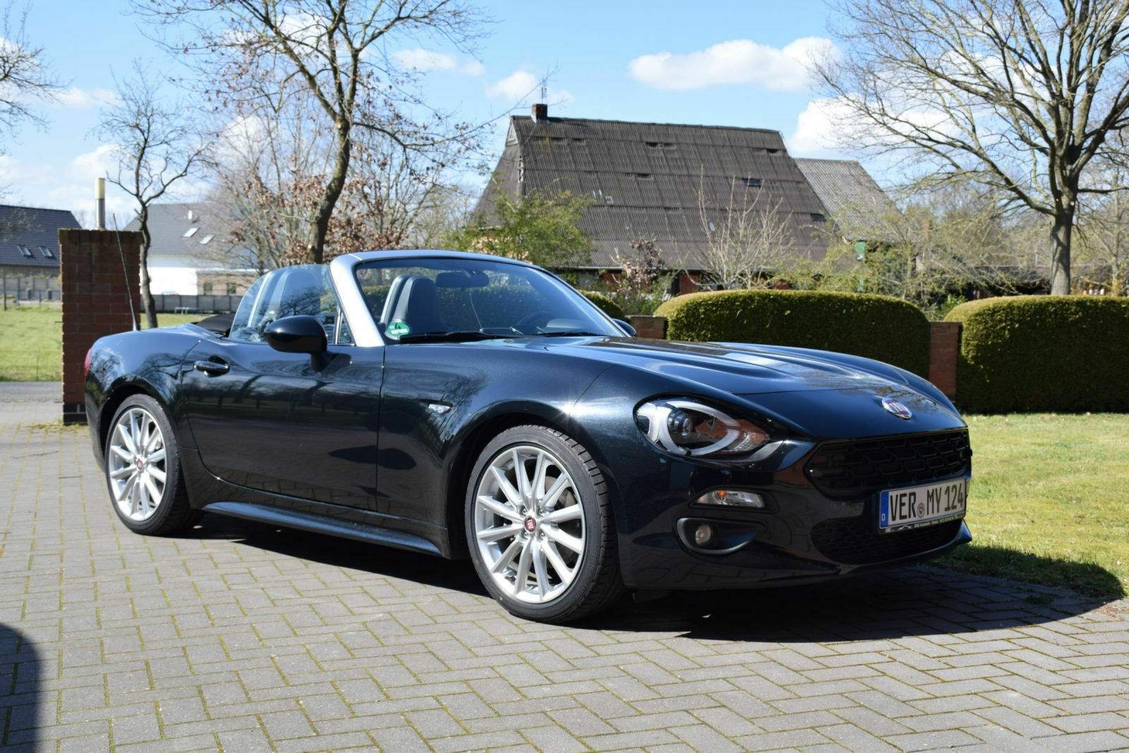

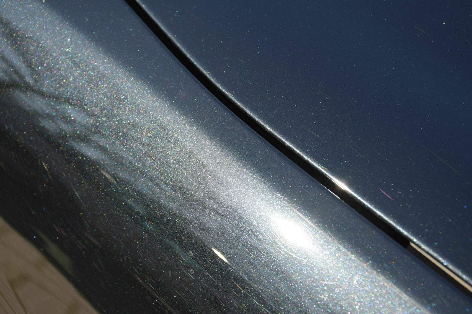

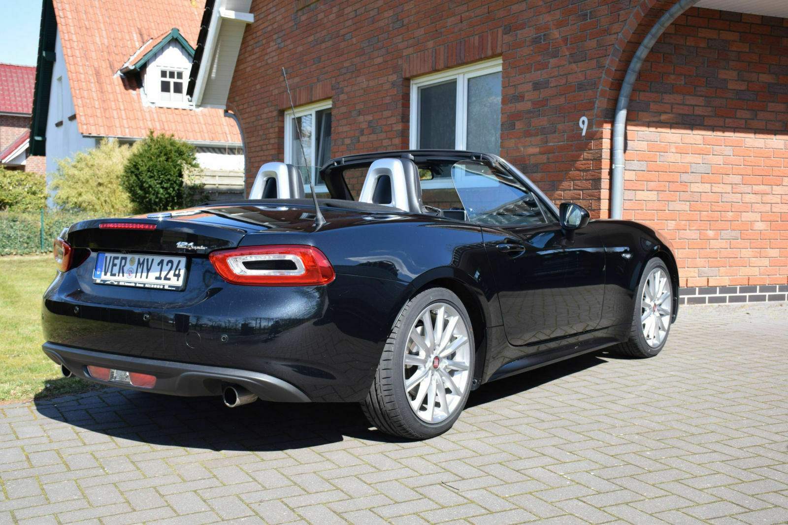

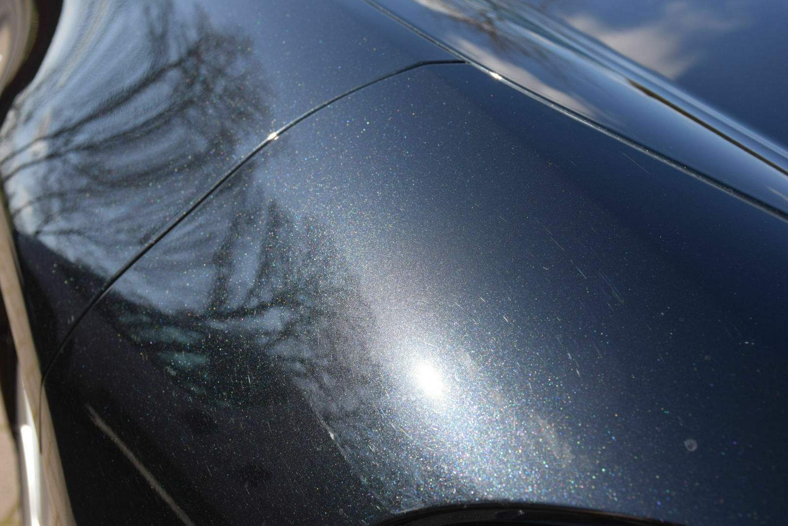

Sieht super aus im Sonnenlicht aus der Entfernung!Sieht super aus im Sonnenlicht aus der Entfernung!Schönen Montag zusammen und atheistische Grüße :D Das Formelle ist aus dem Weg... Ich halte den Artikel kurz... So ein halbwegs langer Quickie :D

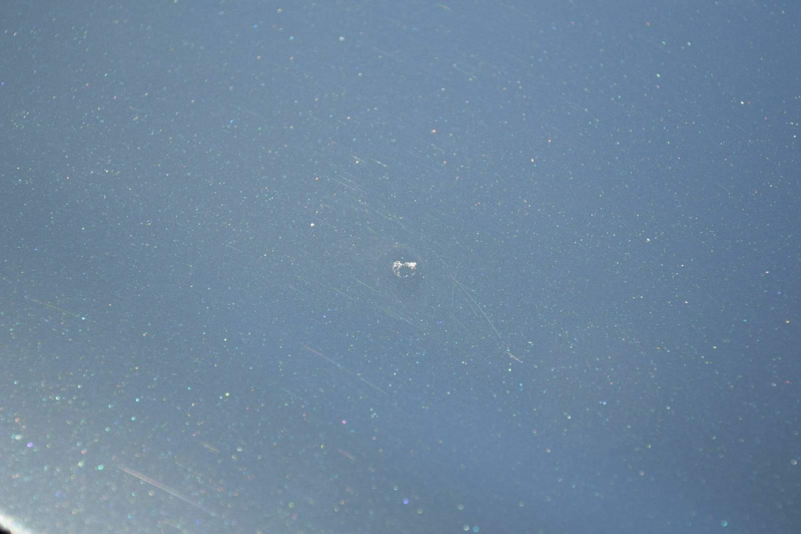

Zum ersten Mal dachte ich, probiere ich die ganzen Kratzer und Hologramme aus meinem Spider heraus zu polieren. Dabei immer im Hinterkopf, dass der Lack extrem dünn ist und dazu von einer so schlechten Qualität, dass man lieber nichts machen sollte.Dennoch, ich wollte zumindest den Versuch starten. Nachdem @Dynamix mir ein paar Tipps gab und ich mir ein paar Kleinigkeiten besorgt habe (billige Amazon Exzenterschleifer für knapp 70 EUR, Petzolds Politur und ein Menzena Flüssigwachs), habe ich mich dran gemacht...

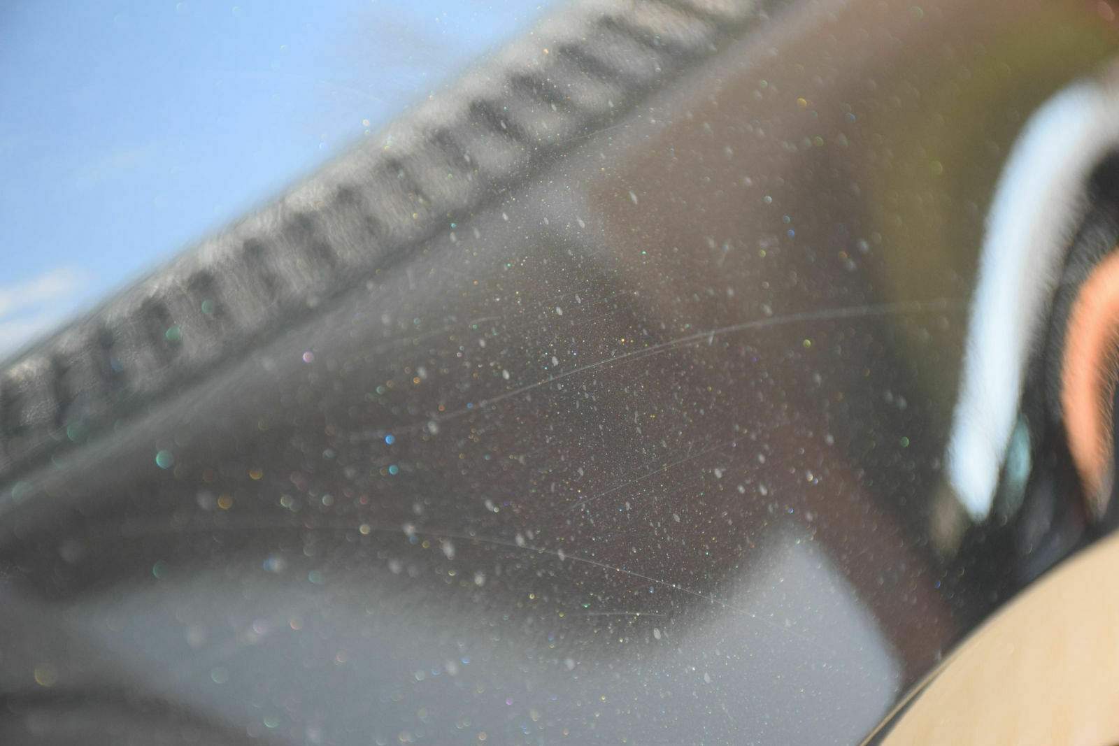

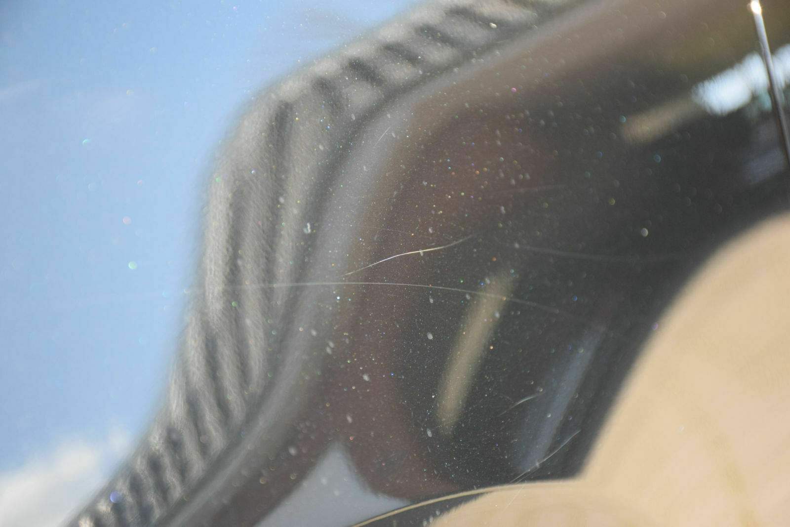

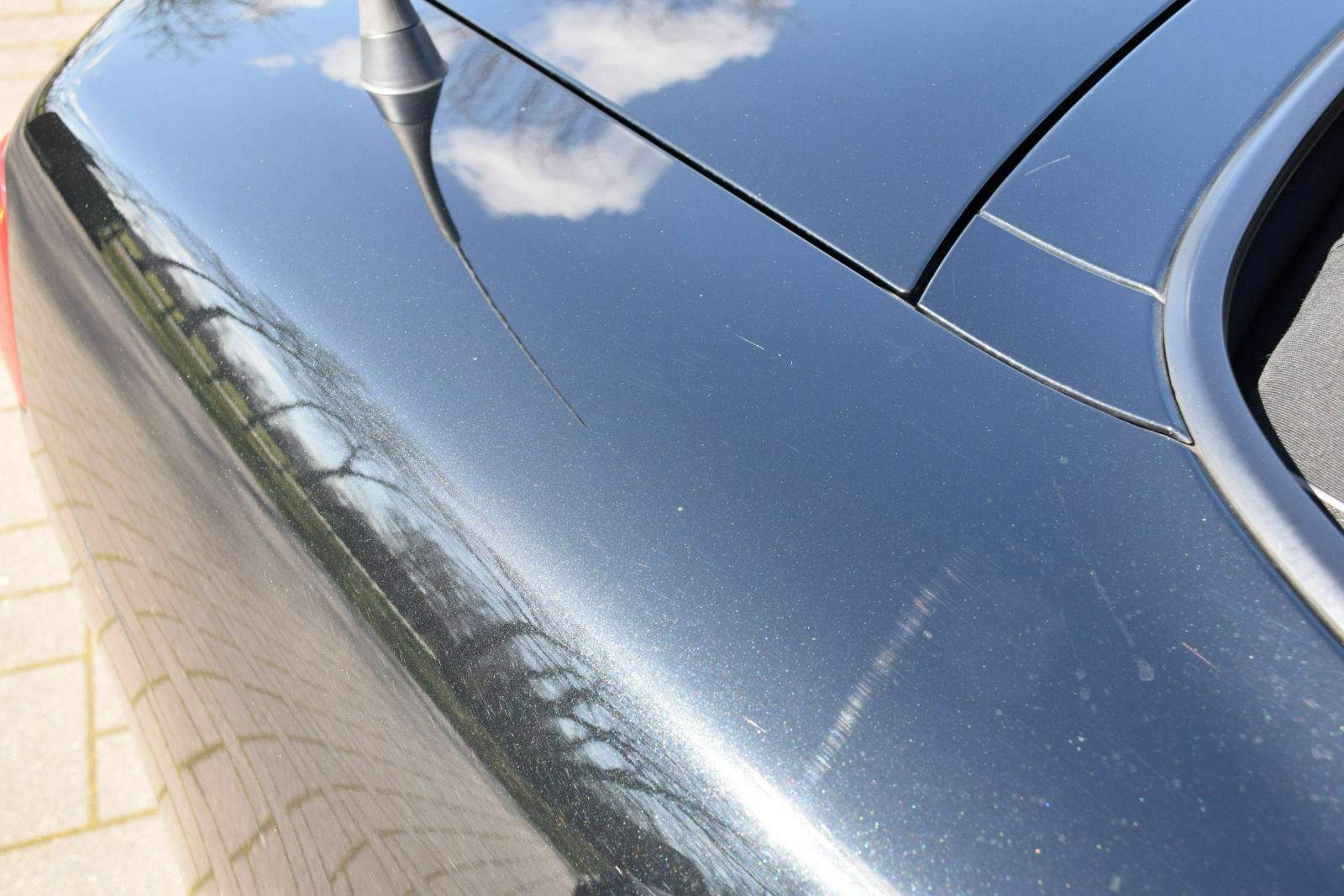

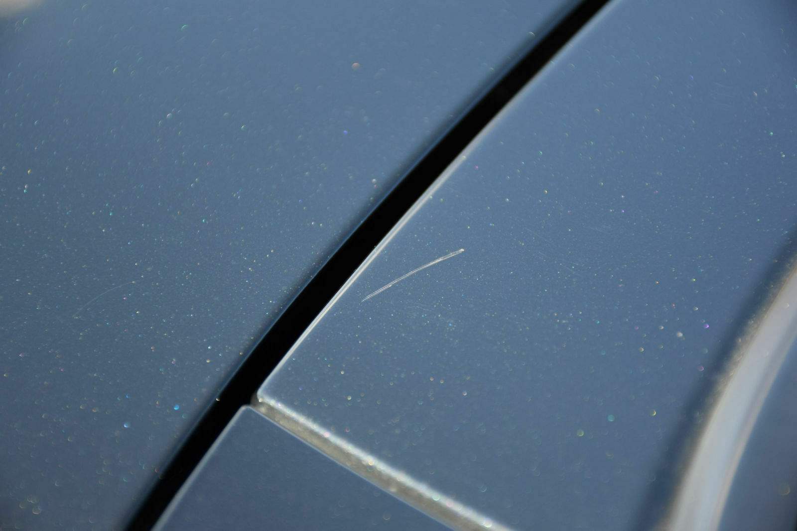

Tiefe Kratzer!Tiefe Kratzer!Noch tiefere Kratzer!Noch tiefere Kratzer!Vorab die gründliche Reinigung. Danach den Lack tiefengereinigt mit der Reinigungsknete (habe ich damals auch an meinem C30 immer genutzt... Bin damit also halbwegs erfahren). Der Lack fühlte sich dann mit der Hand schon richtig toll an. Glatt, bis zum Geht Nicht Mehr! Geilomat! Aber die Politur.
Bisher habe ich immer per Hand poliert und dabei war der dunkelste Lack nur ein sehr dunkler Grünton mit einem richtig festen Klarlack. Also quasi steinhart. Damit zu arbeiten war immer herrlich. Der Lack war leicht zu bearbeiten und mit der Hand hat man das Meiste wieder problemlos rausgeholt. Aber hier... Ich wollte die Maschinenpolitur probieren :)

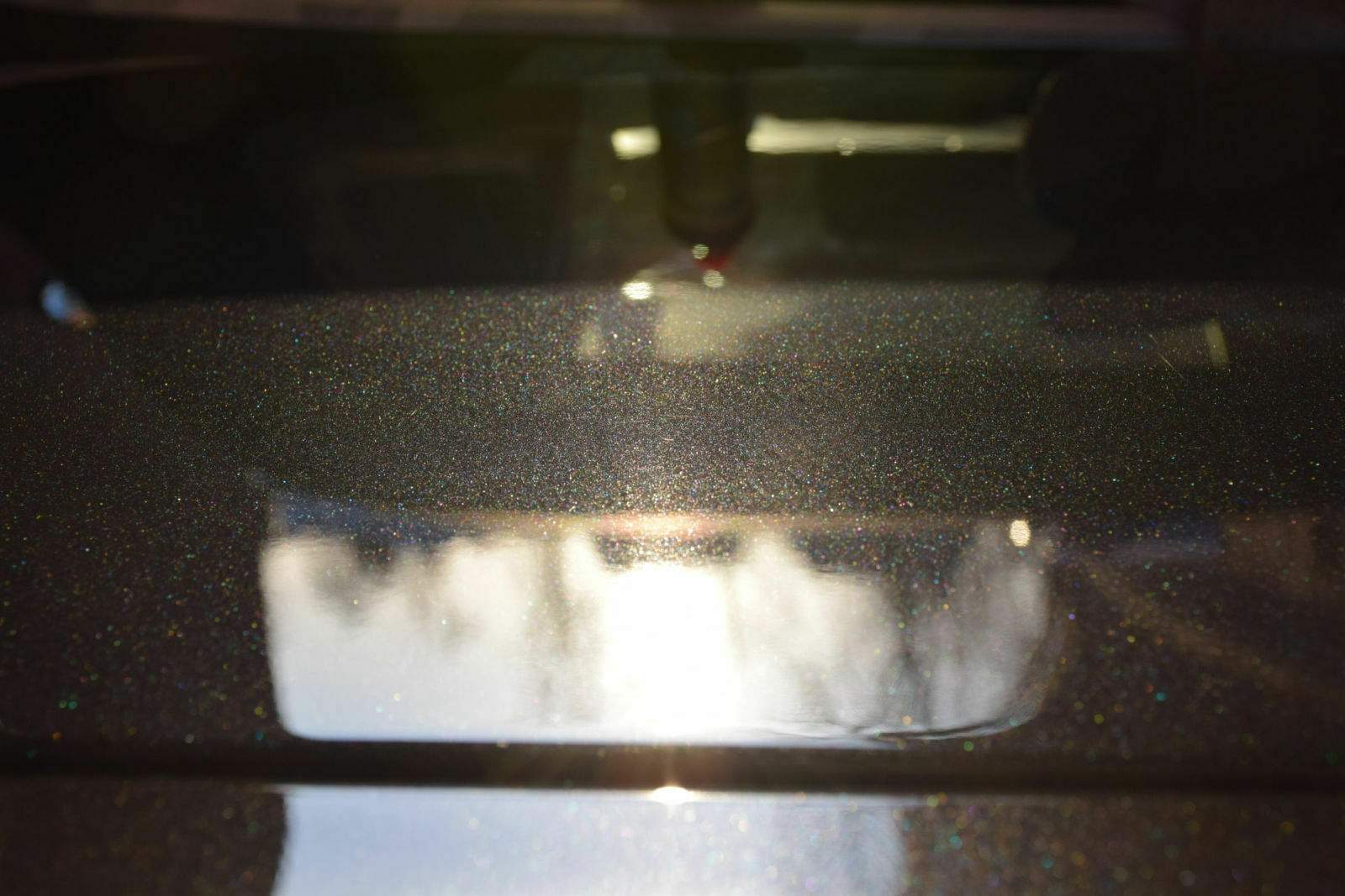

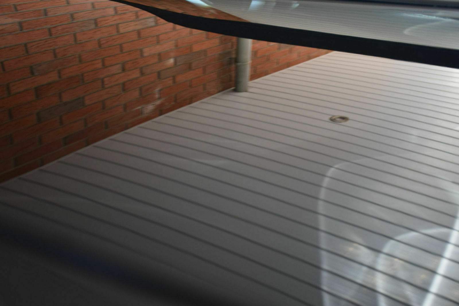

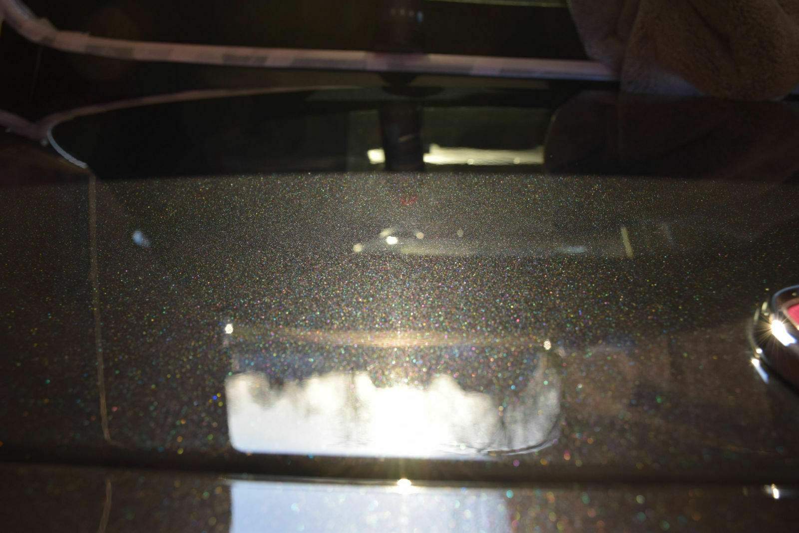

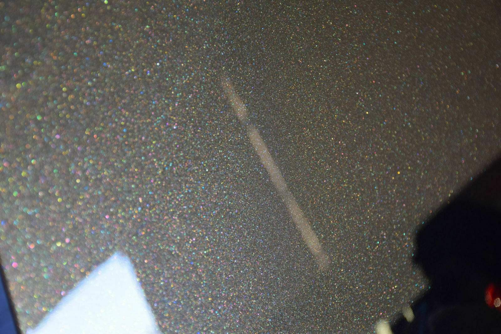

TiefengereinigtTiefengereinigtAber noch nicht poliertAber noch nicht poliertAlso, Maschinenpolitur begonnen und soweit geschaut, dass ich regelmäßig abwische und regelmäßig mit der Taschenlampe schaue, wie viele Kratzer raus sind. Ich habe vorher Bilder gemacht, aber aufgrund von Staubentwicklung auf dem Dorf, und der Tatsache, dass ich unterm Carport arbeiten musste, konnte ich keine "Nachher im Ganzen" machen... Das Ergebnis im Schatten im Sonnenlicht (Sonnenuntergang) war pronös. Es war so, dass man davon, entschuldigt, fast eine Latte bekam. Also war ich darin gestärkt so weiter zu machen. Und das tat ich! :D

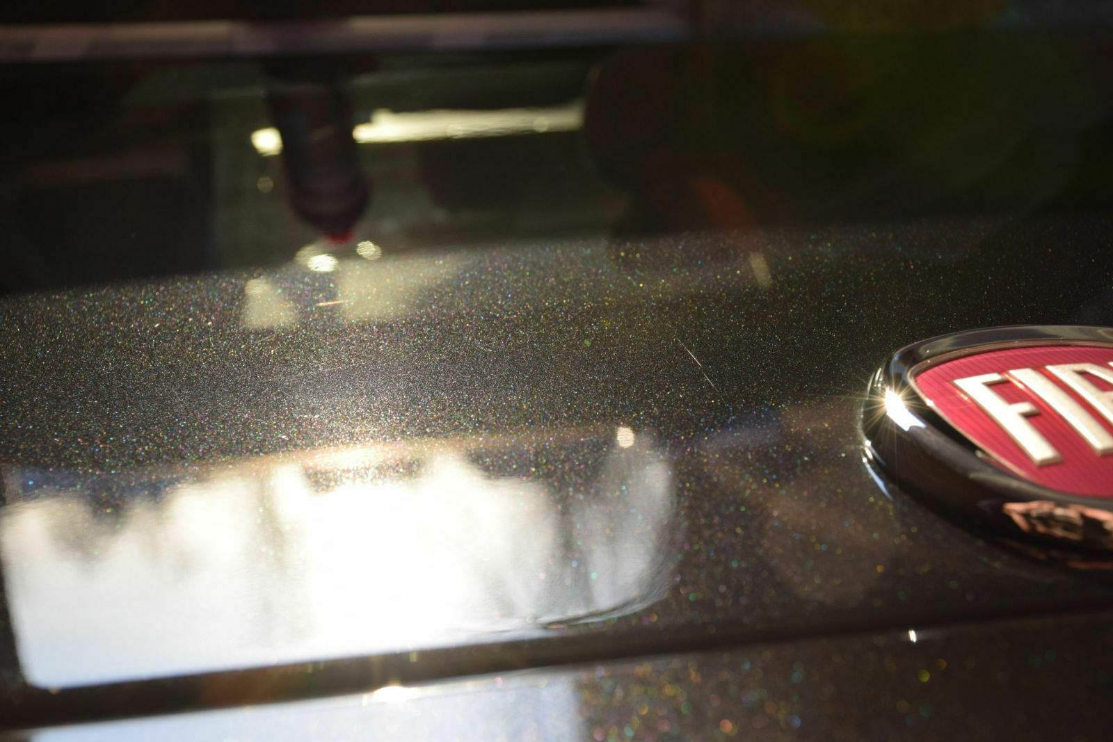

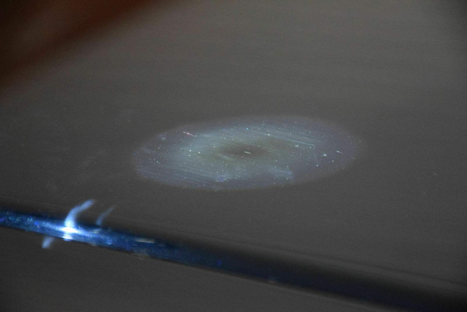

Erster DurchgangErster DurchgangNach dem Kofferraumdeckel folgten die hinteren Kotflügel. Die Stoßstange. Die Türen, die Seitenspiegel, die vorderen Kotflügel samt Motorhaube und dann die vordere Stoßstange. Immer und immer wieder mussten die Microfasertücher ausgewaschen werden und das Ganze sah viel versprechend aus :)

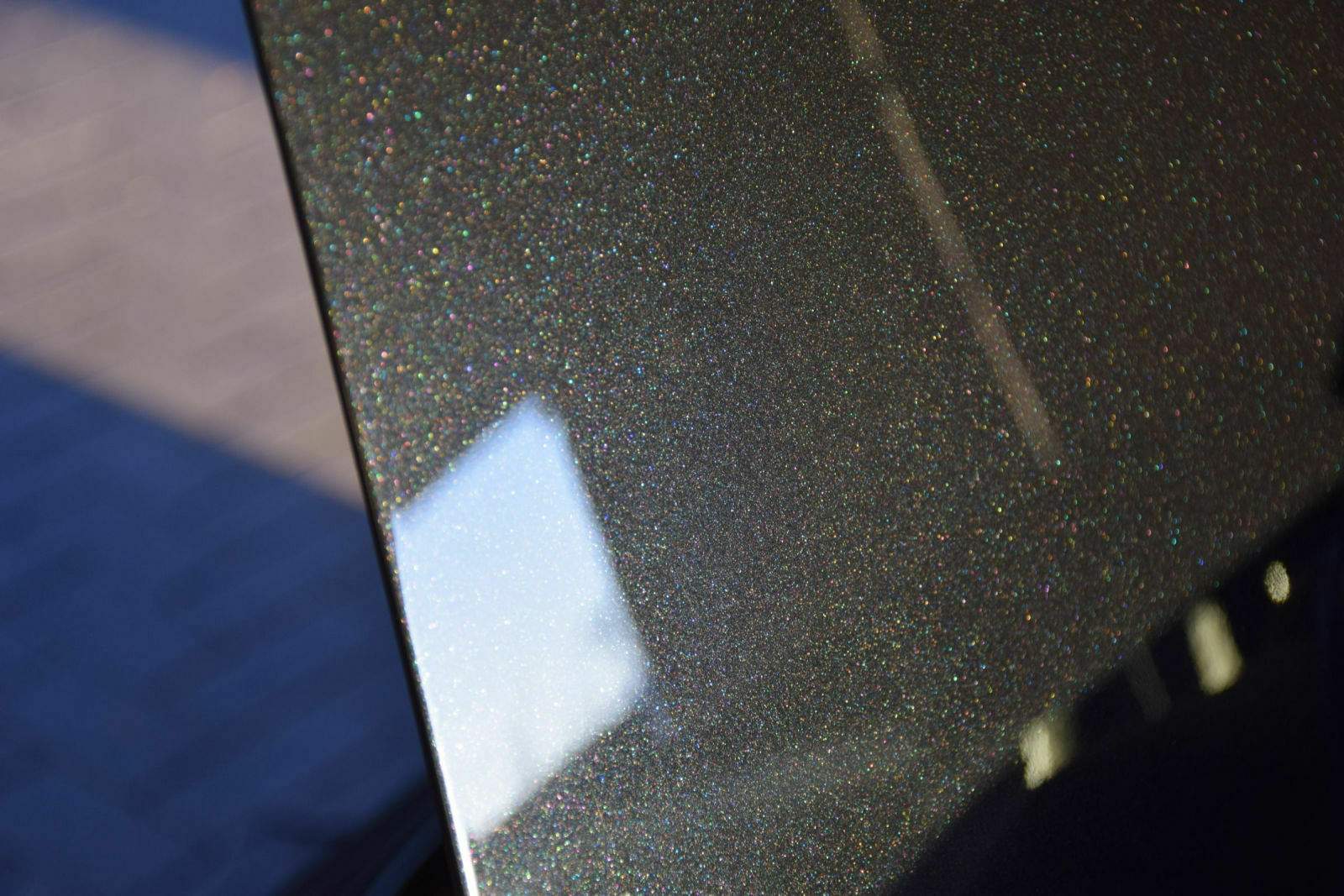

Strahlt wie neu!Strahlt wie neu!Am nächsten Tag durfte ich mir meine Arbeiten in der tollen Sonne anschauen: GEIL! Wären da bloss keine Hologramme drin! Fermaledeit! :mad: :( Also, ich habe jetzt ein fast komplett kratzerfreies Auto (sehr tiefe Kratzer und diverse kleinere Verätzungen haben Spuren hinterlassen) aber sehr viele Hologramme... Somit steht die 2. Politur an. Diesmal um die Hologramme raus zu holen...
Habt ihr Tipps? :D Welche Politur eignet sich für den Privatgebrauch in diesem Bereich? :) Noch einmal werde ich diese Arbeit an einem schwarzen Wagen nicht machen :D
Sieht super aus im Sonnenlicht aus der Entfernung! Sieht super aus im Sonnenlicht aus der Entfernung!

Wenn es nur Hologramme sind, dann würde ich mal bei Menzerna (irgendwas aus der 3er Reihe, denke in deinem Falle die 500er oder 800er) nach was mildem mit maximal mittelharten Pads schauen. Die bieten ja Ihre Pads mittlerweile passend zu den Politurlinien an was ich sehr einsteigerfreundlich finde. Ansonsten geht auch die Anti-Hologramm von Koch-Chemie ganz gut, müsste die m0302 sein. Ich hab mir damals als Ergänzung zur Megs Ultimate Compound den Megs Swirl Remover geholt. Das geht auch ganz gut gegen Hologramme.

Zurück zum Thema: weiches, großes Pad und Koch Chemie Anti-Hologramm und du wirst deinen schwarzen Lack danach anbeten. Es macht sogar noch Spaß wie diese Politur sich verarbeiten lässt.
