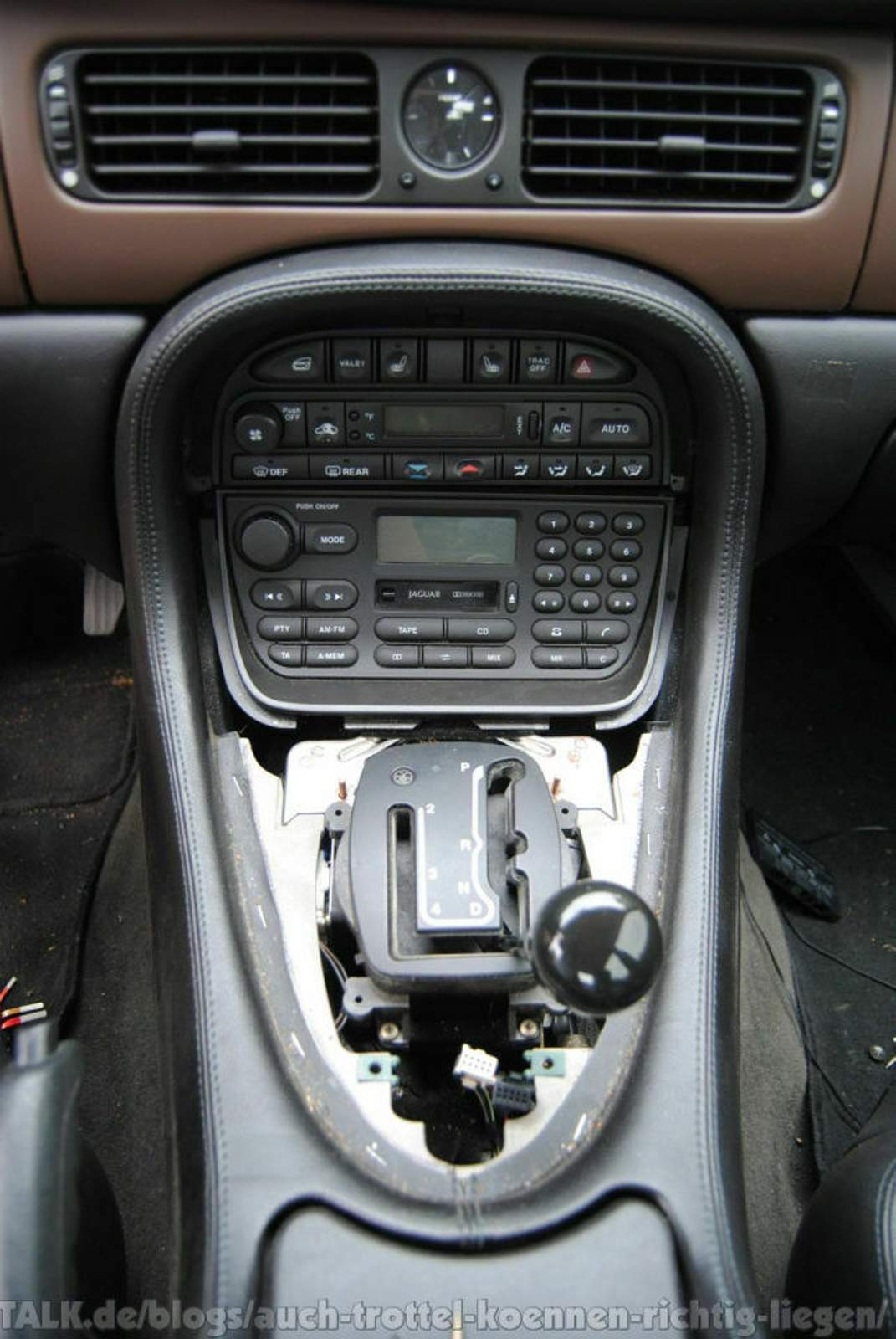

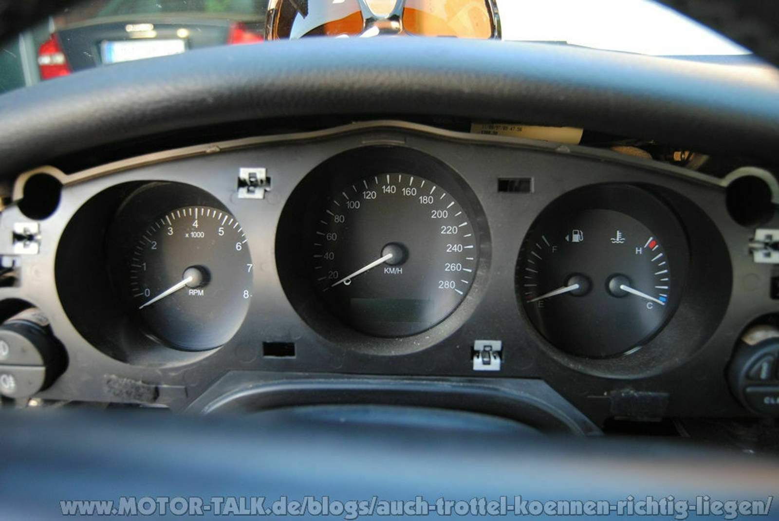

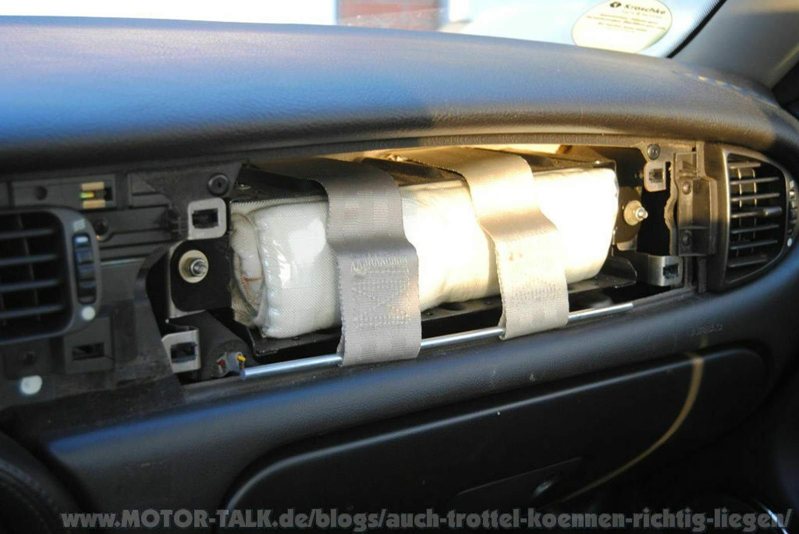

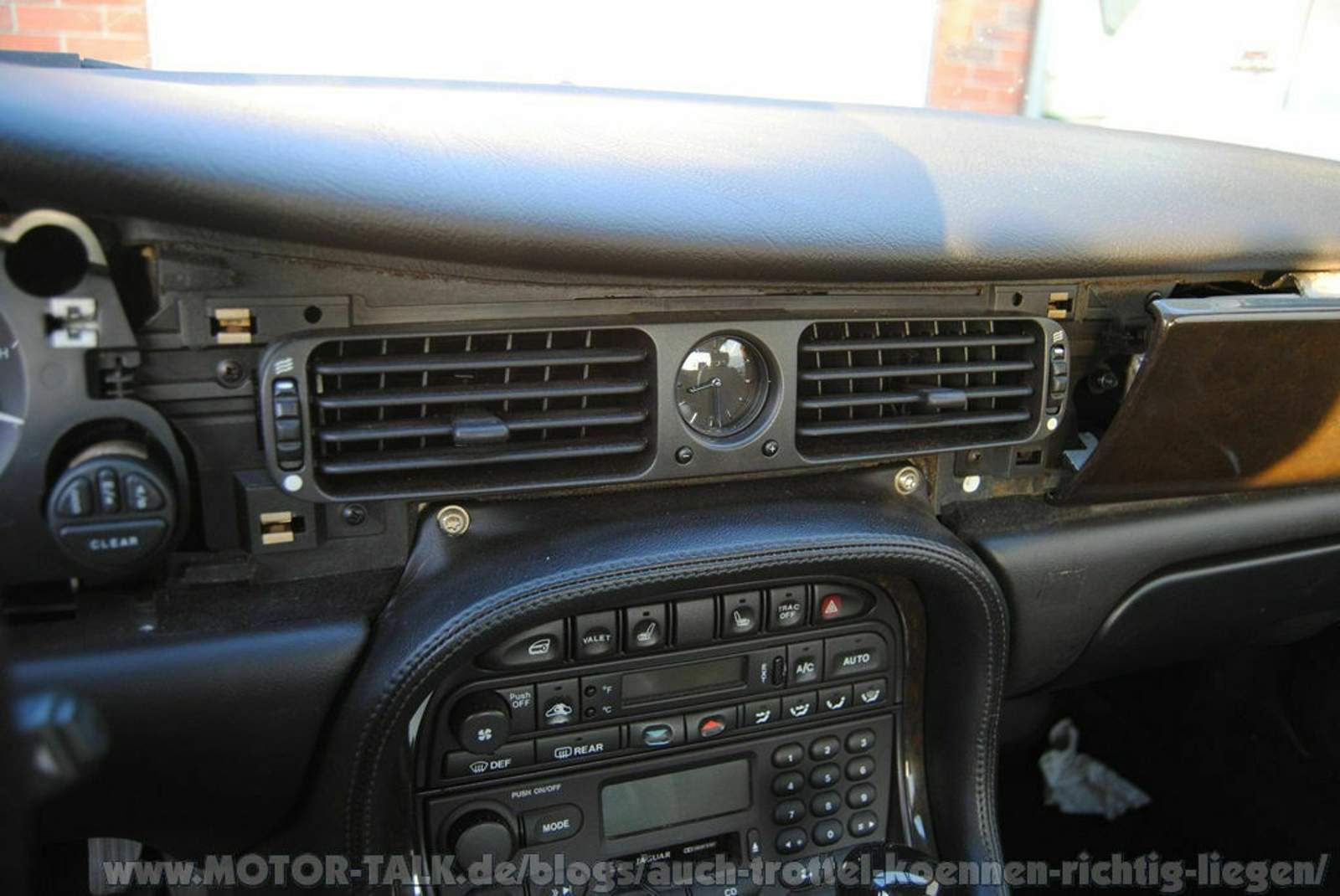

So schaut es ohne Verkleidung ausSo schaut es ohne Verkleidung ausAlso, nehmen wir mal Holz aus dem Innenraum raus. Ich war sehr fest davon überzeugt, dass es kein Holz sondern Plastik sei. Es wirkt einfach so plastikmäßig... Aber ich wurde enttäuscht. Nachdem ich die Holzteile vom Armaturenbrett entfernt habe (nur gesteckt) kam auf der Rückseite ein Aluträger zum Vorschein. Dieses von recht dickem Furnier umgeben. Sicherlicht in Heißdampf weich und Formbar gemacht worden und dann mit Druck in die richtige Form gebracht. Einige Schichten Klarlack drüber und gut - sieht trotzdem ziemlich Kacke aus... :(
Nun aber ist das Armaturenbrett fertigNun aber ist das Armaturenbrett fertigMachen wir uns an die Folierung. Ich habe noch nie richtig viel foliert. Bin da auch etwas "voreingenommen" da ich der Meinung bin, dass man lackiert oder nichts macht... Folien sollen ja auch nicht ewig halten. Aber für mein Versuch langt es. Die Rundungen der Rundinstrumente sind schwer gewesen. Große Löcher und damit viel Spannung in der Folie. Mir ist nichts eingerissen, zum Glück, aber es hat mehrere Versuche gebraucht, bis ich die Ausschnitte brauchbar hinbekommen habe.
Ich finde, dass ich die Teile recht gut hinbekommen habe. Und die Farbe wirkt schon ziemlich schick! Aber es ist ja nicht nur das Armaturenbrett, welches Holz trägt sondern auch die Türen und die Mittelkonsole. Die Türen muss ich später machen, wenn ich mich an die Türverkleidungen mache... Aber die Mittelkonsole können wir schon mal vorgreifen.

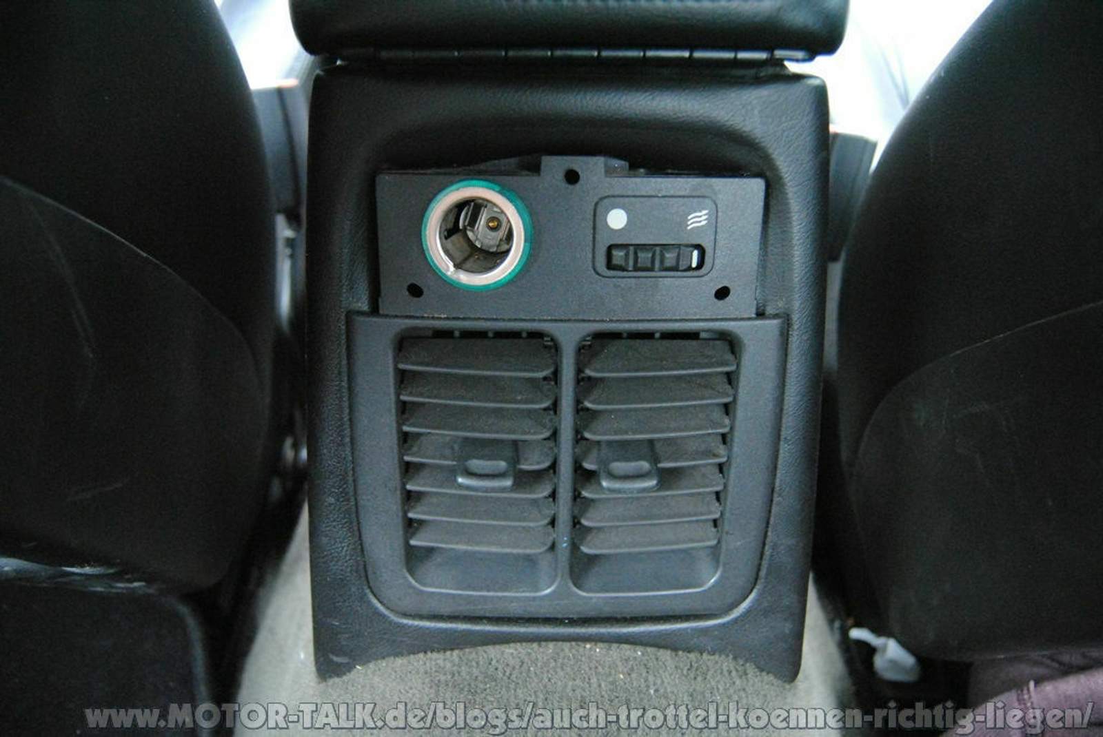

Jetzt noch die hinteren Düsen samt Stecker tauschenJetzt noch die hinteren Düsen samt Stecker tauschenDer Ausbau ist richtig schön einfach. Abdeckkappe der Wählhebelkulisse abziehen, 4 Schrauben bzw. Muttern lösen und vorsichtig nach hinten ziehen. Fertig. Draußen. Es wurde scheinbar irgendwann mal gemacht, weil die Befestigungsklammer festgeklebt ist/war... Also unschön. Egal, Kleber abgekratzt, gründlich gereinigt, Folie rüber, eingebaut, zusammengeschustert, und gut. Bevor ich es einbaute, stellte ich jedoch fest, dass mein Radio scheinbar draussen war. Dem wollte ich mal nachgehen und finde: der Vorbesitzer bzw. einer der vielen Vorbesitzer (3) hat scheinbar irgendwann alle Kabel angezapft für einen Verstärker, der unter dem Handschuhfach sitzt... Gräßlich. Das erklärt auch warum ich nur Links oder Rechts einstellen und nicht den Fader zwischen Vorne und Hinten ansetzen kann. Der Sommer kommt, das kann ich dann ja mal angehen :)
NachherNachherMit dem zusammengebauten Ergebnis bin ich sehr zufrieden :) Es wirkt so wie ich es mir vorgestellt hatte. Eine matte Optik, dazu hebt es sich dezent vom Armaturenbrett ab und ist sehr pflegeleicht und kratzunempfindlich. Es blendet nicht und wirkt meiner Meinung nach - und das ist schließlich das was zählt, weil ich den ja fahren werde ;) - schick. Als i-Tüpfelchen ist der nachgerüstete 2. Zigarrenanzünder hinten mit original fake Zigarrenanzünder mit Jaguar Emblem nachgerüstet worden - ein Überbleibsel vom XJ6 :D
