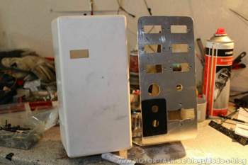

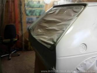

Kleines Update. Der Grundrahmen zur Aufnahme der Zentralelektrik und der Deckel ist fertig. Jetzt wird verkabelt! :)
Sat Jan 11 12:36:19 CET 2014    |    Provaider
GFK und Alu, wir sind im Rennsport ;)
Sat Jan 11 12:40:57 CET 2014    |    dodo32
Ja, die Konstruktion ist wirklich ausserordentlich leicht geworden. Ich denke auch, weil ich die hintere Abdeckplatte eingespart habe und statt dessen eine CFK Verstrebung eingeklebt habe. Diese stützt sich auf 3 Blindnietmuttern ab von denen 2 vorhanden waren. Die dritte ist aus Alu und praktisch gewichtslos
Sat Jan 11 20:19:39 CET 2014    |    sony8v
schöne arbeit dodo :cool:
Sat Jan 11 20:22:06 CET 2014    |    dodo32
Danke, mir gefällt es auch ganz gut. Sauarbeit ist das, die Ausschnitte im Deckel und das alles anpassen. Da kommt der Modellbauer durch. Vorhin hab ich mit dem verkabeln angefangen. Das sieht mal auch so verkehrt nicht aus bis jetzt. Ist allerdings auch eine Tüftelarbeit. Pics gibt's dann morgen. Ich wollte erst weitermachen aber ich muss nochmal runter zum Auto und genau gucken, wie und was.

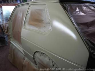

Das wurde auch Zeit, sony. Dass das mal Farbe draufkommt. Wann wird geschliffen?

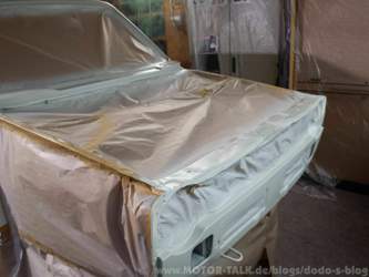

Sat Jan 11 20:25:36 CET 2014    |    sony8v

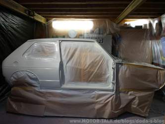

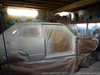

ist ein EP grundierfüller 3wochen Trockenzeit :eek:
danach ganz kleine stellen spachteln und danach füllern

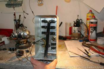

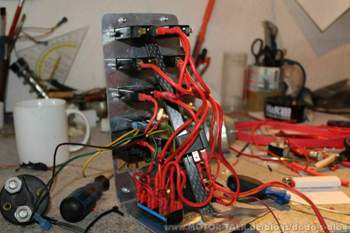

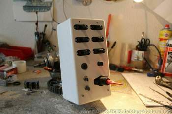

So, alles was Klemme 30 bekommt ist verkabelt. Man beachte den Plusverteiler. Ich hab immer 2 Automaten gebrückt. Einmal durch wäre auch gegangen aber ein bischen mehr Querschnitt kann nicht schaden: weniger Strom und dafür mehr Spannung. Darüber hinaus konnte ich an 2 Automaten nicht mit Steckern drann sondern musste Ringösen nehmen. Ziel war, das ganze möglichst Wartungsfreundlich und funktionssicher zu gestalten.
Der Magnetschalter bekommt ein Relais und die Sicherheitsschaltung für die Benzinpumpe hab ich vom Golf übernommen. Kann aber per Schalter überbrückt werden so dass man die Schwimmerkammern volllaufen lassen kann.
Jetzt geh ich kurz in die Garage und schau mir noch ein paar Kleinigkeiten an. Dann mach ich das Teil fertig. :)
Sun Jan 12 15:02:41 CET 2014    |    Batterietester47956
Siet gut aus. Solche Elektrik-Tüdelleien mach ich auch gerne. Nervig ist nur, dass die ganzen Teile so teuer sind. Da ist man ja schnell mal 100€ für nen paar Kabel los.
Du meinst den Magnetschalter vom Anlasser, oder?
Sun Jan 12 16:24:15 CET 2014    |    dodo32
Ja, das ist teuer. Ich hab allerdings viel vom Golf nehmen können :)
Ja. Hab ein 30A Relais genommen. Das sollte reichen. Ging vorher nur über den Drucktaster...
