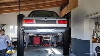

Fri Jul 08 19:44:05 CEST 2022    |    dodo32
Danke!! Dann werde ich sehen, was ich mache. Morgen geht's weiter. Heute habe ich erstmal geschaut, ob die Endtöpfe vernünftig passen bzw. sich vernünftig ausrichten lassen. Sieht bislang ganz gut aus. Sogar die Blenden passen relativ gut mit etwas Nacharbeit. Originale gab bzw. gibt es nicht mehr. Jetzt noch das X-Rohr an den Mitteltopf hinbekommen und dann sehen wir weiter. 🙂
Sat Jul 09 18:18:50 CEST 2022    |    Martin GT
Mit 70er Jahre Bördelkante😉
Beim ST werden die Endrohre auch gerne mal geklaut - neu gibt es die nur ivm. Schalldämpfer - für ~600 Euro.
Zum Glück hat ST Nr.2 welche. Nr.1 war blanko.
Sun Jul 10 09:30:03 CEST 2022    |    dodo32
So ist es. Original 323i 😉
