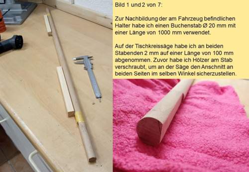

Der Heckfahrradträger, wenn nicht am Fahrzeug befestigt, war mir in der Garage oftmals im Weg. Fortan hängt der Träger bei Nichtbenutzung an der Garagendecke.
Für eventuell Interessierte hänge ich mal eine kleine Dokumentation an.
W447 Heckfahrradträger an der Decke
1 Antworten
In der App ist die Dokumentation als PDF nicht ersichtlich, daher hier nochmals als JPG, die auch in der App zu sehen sind.
W447 Heckfahrradträger an der Decke 1
W447 Heckfahrradträger an der Decke 2
W447 Heckfahrradträger an der Decke 3
