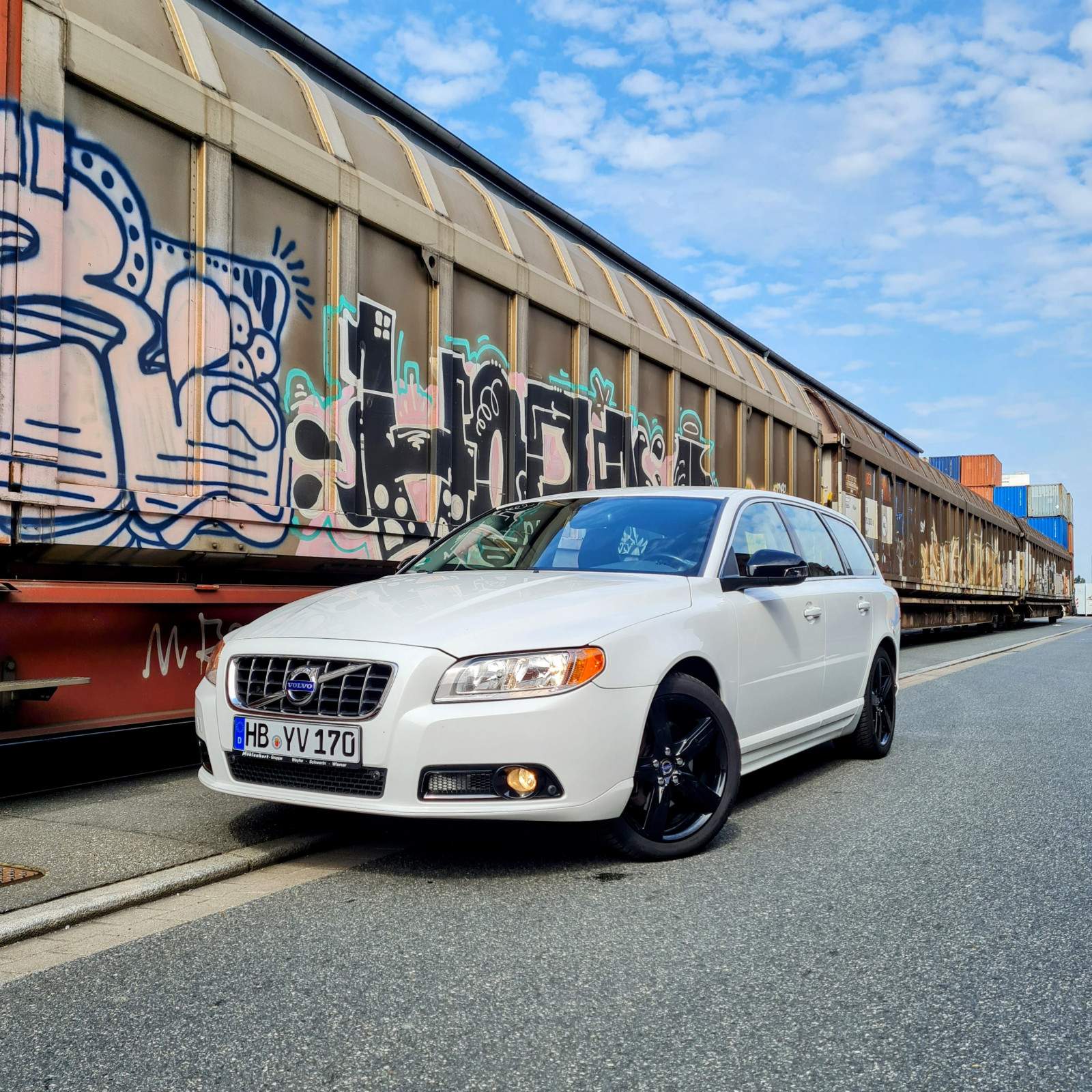

[bild=1]Es ist Mod-Montag (ich versuche Montag oder Mittwoch zu halten 😁) und da es auch länger wenig gab, gibts gleich 4 Verbesserungen an Öwes... 🙂 Halb Quickie also etwas mehr Text weil etwas mehr los ist 😁 Legen wir los! 😁

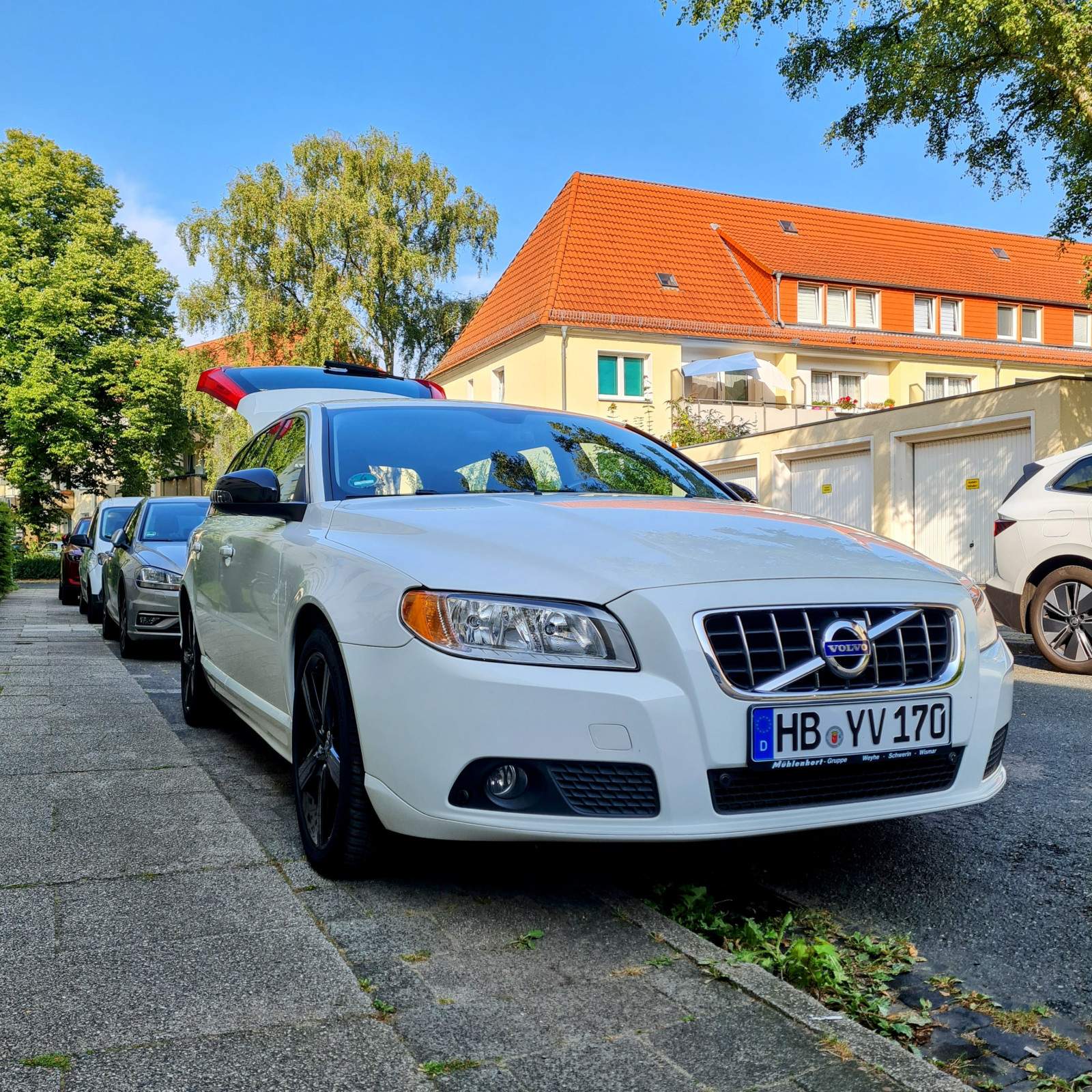

[bild=2]Habt ihr auch von diesen neumodischen Leuchtmitteln gehört? Ich glaube die heißen LED oder so. Sind irgendwie voll der Hype aktuell und sollen leuchten ohne warm zu werden und dabei mehr Licht generieren. Häh? 😁 Mal im Ernst, bis auf ein paar der Rücklichteinheiten hat Öwes aussen keine LED. Irgendwie mag ich das warme Licht von den üblichen Leuchtmitteln aber ich konnte hier nicht widerstehen: Bodenbeleuchtung in LED für die Außenspiegel.
Öwes hatte vorher schon eine Einstiegsbeleuchtung und die war auch okay, aber etwas mehr Helligkeit hätte dem echt gutgetan. Und das ist meine jetzige Hoffnung.
Der Tausch könnte nicht einfacher sein. Mit einem flachen Schraubenzieher/-dreher oder einem Kunststofffalzbein zwischen Lampe und Spiegelfuss gehen, vorsichtig hebeln und die Lampe rausziehen. Bei mir waren beide Lampenaufnahmen so alt, dass das Plastik schon spröde und hart war. Also kein weiches Plastik... Mal schauen was ich daraus in Zukunft mache...
[bild=4][bild=6]Auf jeden Fall, abziehen, Glühobst aus der Fassung nehmen, den Anschluss der neuen Bodenbeleuchtungen einstecken, auf Funktion prüfen, danach soweit in das Gehäuse der Leuchte einschieben, bis die Gummikappe komplett aufliegt und dann wieder in den Spiegelfuss stecken.
Dann ab nach'm hinten hin. Die Kennzeichenbeleuchtung muss auch neu. Also, muss nicht aber wir machen das einfach mal. Das tut ja auch nicht weh. Einfacher könnte es nicht sein. Raus mit den alten Schrauben, Leuchte mit einem Schraubendreher etwas raushebeln, Leuchte einstecken und neue Schrauben verwenden. Fertig. Nö, ist nicht. Scheinbar gab es irgendwo einen Unterschied weil die Lampen nicht bündig saßen. Ein Vergleich zwischen Leuchte und neu und alt ergab, dass das LED Modul etwas breiter ist. Also wird mit einem Messer kurzer Hand die Seiten etwas geschmälert und damit alles passend geschnitten. Supi! Nun passts 😁
Ergebnis: sichtbar heller. Zwar eher weißlich statt gelb aber irgendwo ist das auch in Ordnung. Vielleicht gibts irgendwann diese neumodischen Leuchten auch in Warmweiß... 😁 Hat es sich gelohnt? Für 20 EUR für ich sagen ja. Für 100 EUR würde ich nein sagen. Zum Glück habe ich nur 20 EUR bezahlt... 😁
