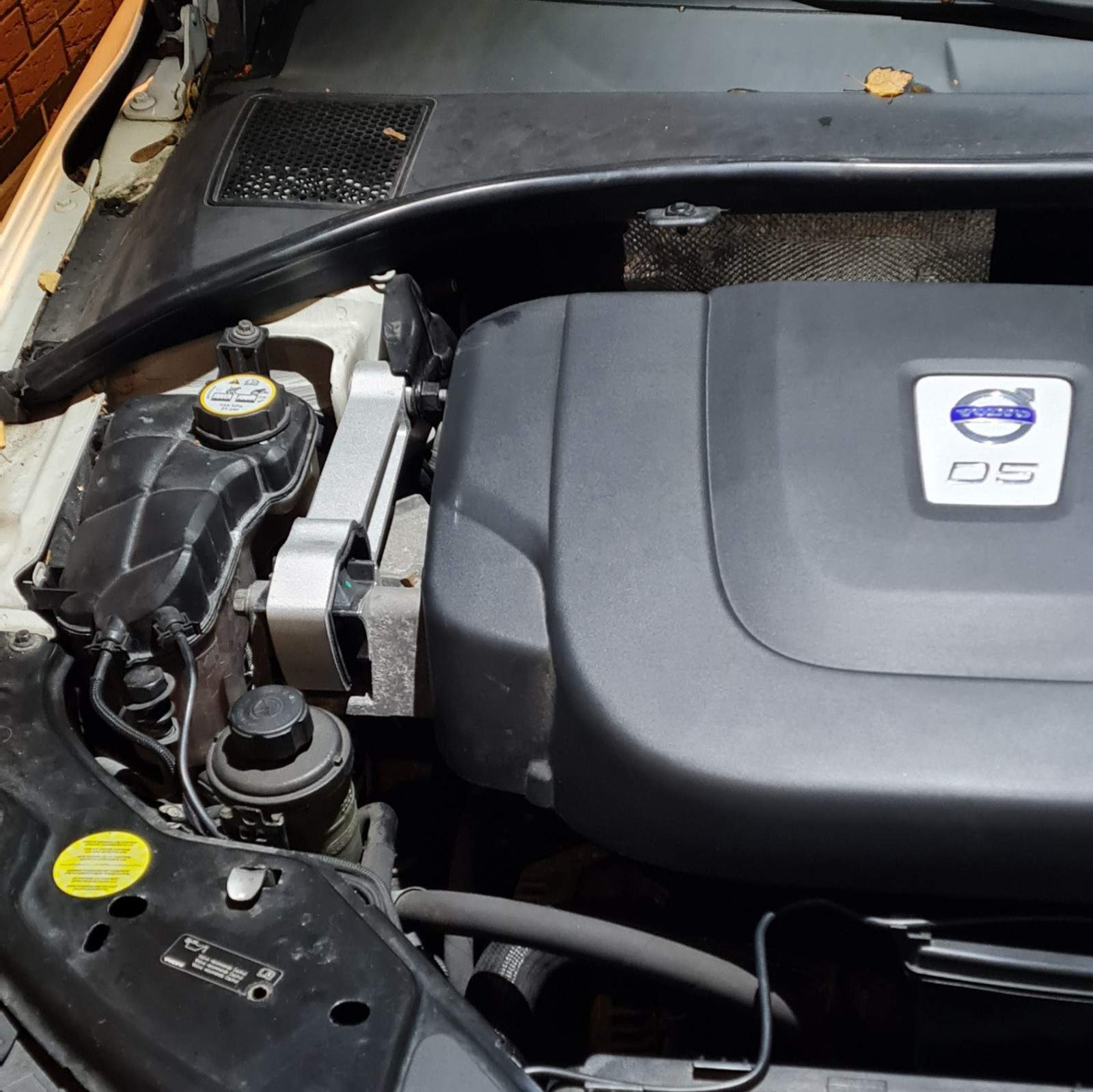

[bild=1]Irgendwie findet man immer etwas, was man an einem Gebrauchtwagen verbessern könnte 😁 Also machen wir das eben etwas weiter im Quickie Format 😁 Mir ist bei der Riemen- und Rollentauschaktion aufgefallen, dass die obere Drehmomentstütze des Motors Risse im Gummi zeigt(e). Das ist natürlich nicht gut... Dem entsprechend heißt es aber auch, dass das Teil ausgeleiert ist und getauscht werden sollte.
Da ich schon seit geraumer Zeit merke, dass bei Lastwechselmomenten der Motor gefühlt zu sehr sich im Motorraum bewegt, ist es für mich klar: das Teil tausche ich mit! Besonders weil es maßgeblich für die Stabilität des Motors in solchen Momenten gedacht ist.
[bild=5]Nun, teuer ist es nicht und getauscht ist es auch schnell. Also machen wir das mal eben. Eigentlich wollte ich wieder mein "Go-To" Teilehersteller nehmen (Lemförder) aber leider ist das Teil wohl bei meinem "Stammhändler" im Rückstand. Da reicht mir auch das von Meyle - kostet dafür ja nur 1/3 von dem was die Lemförder Teile kosten 😁 Mal schauen wie lange es hält...
Der Austausch geht flott von der Hand. Es muss der Ausgleichsbehälter gelöst (eine 8 mm Schraube) und kurz angehoben werden, damit 2 Schrauben (15 mm) zugänglich werden. Beide rausdrehen, die alte Strebe raus und eine neue Strebe rein. Schrauben mit 110 nm festziehen uuuuuuuuund getauscht 😁 Gerade bei dem D5 ist es nicht sinnvoll das Teil gegen eine PU-Buchse zu tauschen, weil der D5 relativ rau läuft im Vergleich zu seinen 5 und 6 Zylinder Benziner Schwestern. Man kann es natürlich einbauen aber die Vibrationen des Dieselmotors werden 1:1 dann auf die Karosserie übertragen. Das alte Teil war Matsch. Das Gummi war absolut weich und labberig. Die Metallbefestigung im Gummiblock bewegte sich bereits von alleine, wenn das teil bewegt wurde. Nicht mehr lange, und es wäre wohl rausgerissen (was auch gerne häufiger vorkommt).
[bild=11]Nach dem Austausch der Strebe kurz eine Runde um den Block gedreht... Es ist echt erstaunlich wie sehr dieses eine Teil das Fahrverhalten des Fahrzeugs beeinflussen kann. Lastwechselsituationen sind jetzt absolut unauffällig und Schaltvorgänge kaum zu spüren. Ich hatte schon Sorgen, dass ich mich nach einer neuen Automatik umschauen müsste 😉
