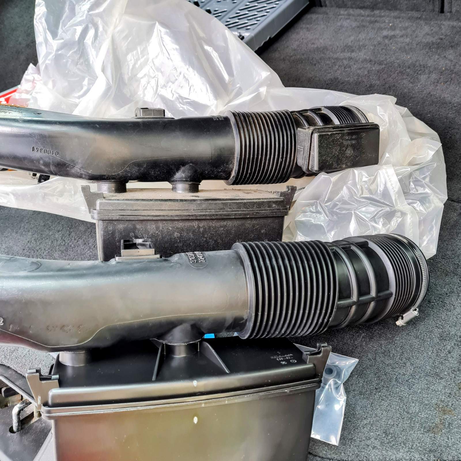

[bild=1]Es gibt immer noch Sachen, die bei Öwes zwischendurch auftauchen. So beim Nachrüsten des Ölpeilstabes... 🙄
Im Motorraum vom V70 gibt es einen schönen dicken Ansaugrohr welches zwischen dem Luftfilterkasten/Luftmengenmesser und den Turboladern sitzt. Dieses führt vorne am Motor entlang und wandert dann links nach hinten. Was mir lange aufgefallen ist, war, dass zwischen Turboansaugrohr und Ansaugleitung es offenbar etwas undicht war. Die Ecke hatte einen guten Ölnebel und dieses bildete sich relativ flott nach dem Abwischen wieder. Die Schelle war defekt und ich habe mich nie um Ersatz für die Schelle bemüht. Warum auch? Jedes Mal, wenn ich den Schlauch ab hatte, hatte ich das nicht in Erinnerung. Erst am Folgetag... Also... 😁
[bild=5]Jetzt musste aber der Ersatz her. Beim Abziehen des Rohrs ist ein Halter angerissen und dadurch riss ein Loch ins Rohr. Etwas zurückgedrückt und es war wieder drin, wurde flott mit Klebeband die Stelle umwickelt und ein Ersatz bestellt. Der Abriss kam durch steinharte Gummipuffer, die noch vor einem Jahr halbwegs weich waren. Betonung liegt auf waren. 🙄
Leider konnte ich die Gummipuffer im Teilekatalog für den V70 nicht finden und musste anhand einer Bildersuche feststellen, dass die Gummipuffer der P1 (C30, S40 II, V50, C70 I D5 Motoren passen. Also gibt's die Puffer jetzt auch neu 😁
Teilenummern:
Schlauch/Rohr von Luftmassenmesser zum Turbolader: 31657655 (ca. 180 EUR)
Gummipuffer/-buchse auf Ansaugkrümmer und Halter: 30741839 (ca. 5 EUR/Stück, 2x benötigt)

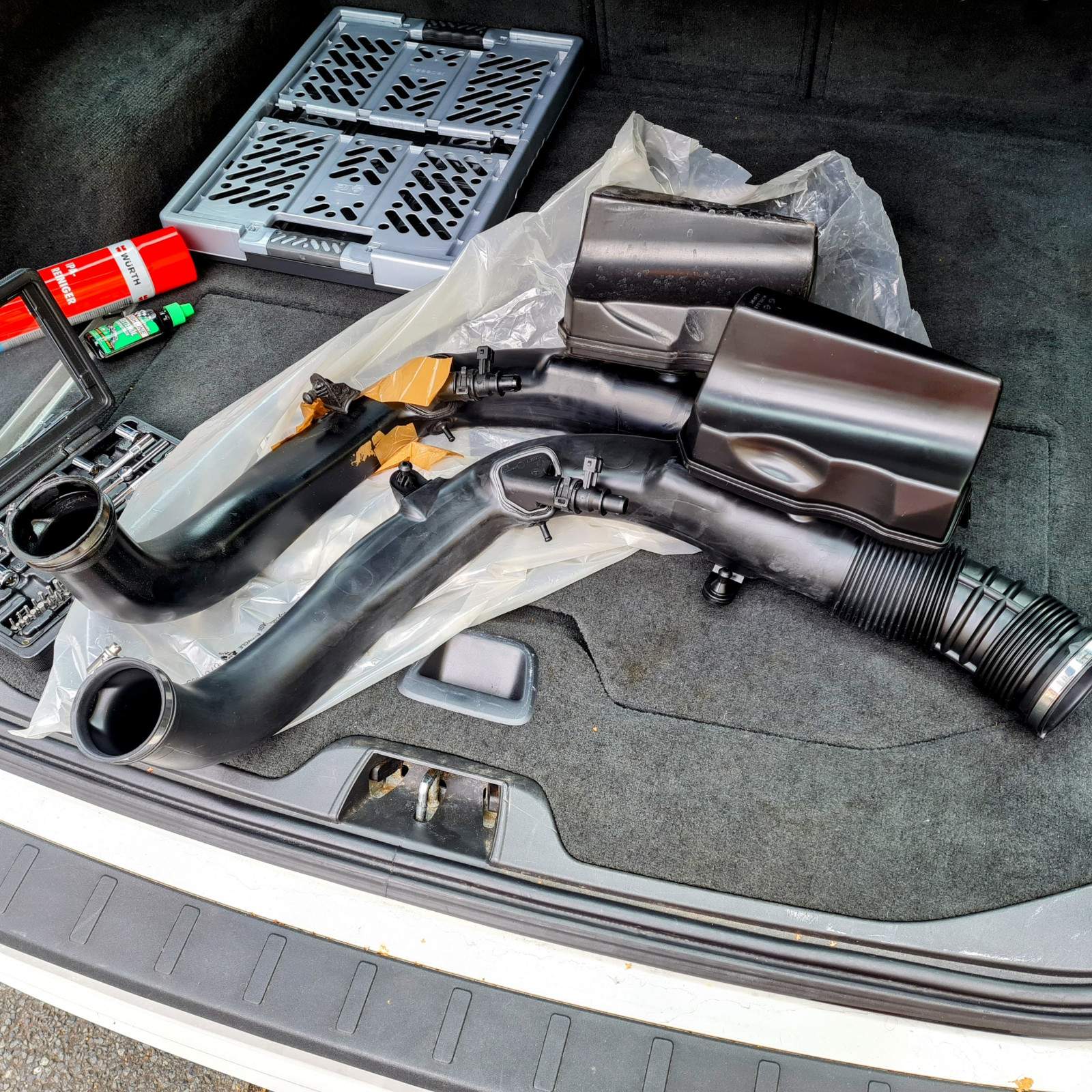

[bild=8][bild=12]Der Tausch ist tatsächlich schnell gemacht. Haube auf, Abdeckung runter, 2 Schellen lösen, einen Stecker abstecken, eine Unterdruckleitung abziehen, Kurbelgehäuseentlüftungsschlauch abziehen, aus den 'Pömpeln' rausziehen und raus ist es.
Im Vergleich sieht man, dass die neuen Ansaugrohre etwas ändert wurden. Der kleine Kasten, der auf der Seite unweit des Luftmassenmessers sitzt, ist bei den neuen Teilen nicht mehr vorhanden. Eine Änderung im Ansaugklang bzw. in der Tonlage habe ich nicht festgestellt. Somit ist das sicherlich nur etwas für die Impulse/Schwingungen die im Ansaugtrakt zu finden waren wichtig.
Einmal reinigen wir den Anschluss zum Turbolader, damit das soweit schick ist, zeitgleich die neuen Gummis eindrücken (etwas Spüli hilft!) und das neue Rohr kann eingesetzt werden. Alle Anschlüsse festziehen (nicht überdrehen!), Leitungen anschließen, ausrichten, fertig. Weil etwas Ölnebel in die Motorabdeckung (Schaumstoff unten drunter) gezogen ist, habe ich da noch etwas Ölentferner aufgetragen und abgewischt. Das Dingens wieder aufstecken und alles fertig. Jetzt noch den 5 Zylinder starten und horchen/fühlen ob irgendwo noch Falschluft gezogen wird und fertig. Das Problem wäre auch erledigt 🙂
