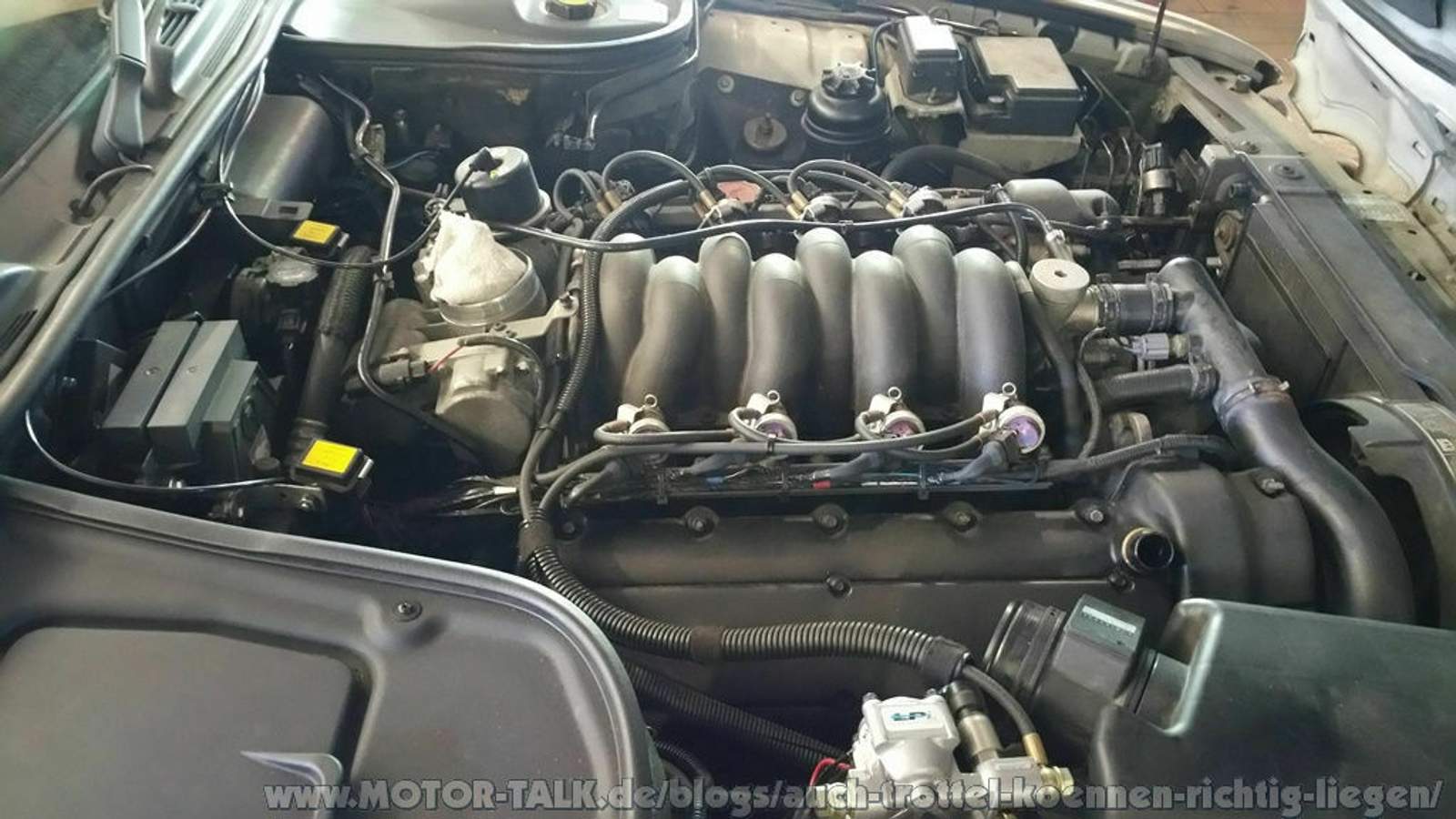

Rusty noch vor seiner VerletzungRusty noch vor seiner VerletzungNach dem Ausbau und der Überholung kommt jetzt die "Wiederinbetriebnahme" der 5hp24. Soll ich das bereuen? Wir schauen mal! :D

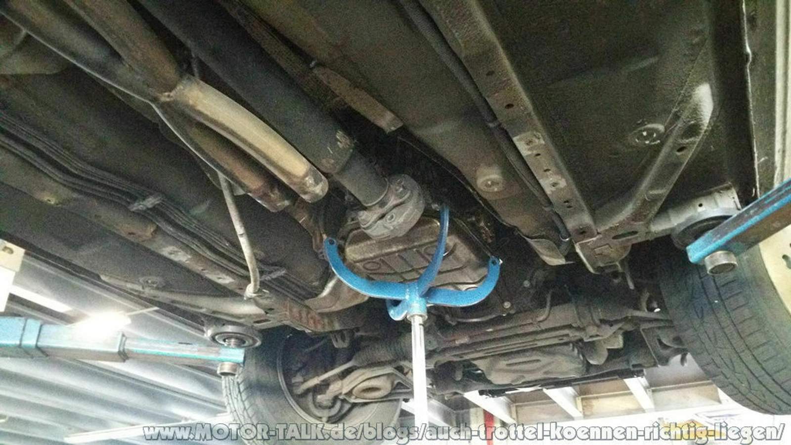

Das überholte Getriebe auf dem PraktikantenDas überholte Getriebe auf dem PraktikantenVorab, ich musste beim Ausbau etwas kaputt machen, damit ich das Getriebe überhaupt ausbauen konnte. Das war damals die Austrittsleitung zum Öl-/Wasserkühler. Damit das Getriebe funktionieren kann, muss ich die Leitungen, die noch drin sind, ausbauen. Fummelarbeit? Ja. Schlimme Fummelarbeit? JA!!! Arbeit für einen Azubi? Auf jeden Fall! :( :D
Aber hier hängt es jetzt fest. Die Leitungen werden am Block mit 2 Schellen fixiert. Diese kann ich nicht erreichen. Dazu ist der Motorraum zu verbaut und Rusty einfach zu eng... Ergo muss ich das machen, was ich niemals machen wollte: den Motor auf dem vorderen Fahrschemel ausbauen! Heisst, Rusty bekommt sein Herz entnommen. Macht kein Spaß, aber ich muss ihn wieder zum Laufen nekommen!
Praktikant hält das Getriebe nochPraktikant hält das Getriebe nochDamit der Motor raus kann, muss ich das Getriebe aber wieder mechanisch einbauen (um Gleichgewicht zu schaffen zwischen der hellen und der dunklen Seite der Macht, da die Midichlorianwerte ungewöhnlich hoch sind :D). Also, legen wir los.
Der Drehmomentwandler wird ins Getriebe auf der Eingangswelle eingesteckt und nach dem dritten Einrasten sitzt es (1. Ölpumpe, 2. Eingangswelle, 3. Wandlerüberbrückungskupplung, das 3. fehlt bei der TH400 in der Iron Lady). Das Getriebe nun mit Hilfe des Praktikanten wieder bereit für den Einbau machen. Dazu schrauben wir noch die Getriebetraverse fest. Da der Kardan nicht angeschlossen wird, brauchen wir uns da keine Sorgen machen.
Alles montiertAlles montiertUnd damit ist das Getriebe wieder drin. Völlig unspektakulär. Knapp 90 Minuten hat das gedauert und durch. Der Wandler wird dann auch festgeschraubt und schon ist der Artikel zu Ende. Eigentlich schon fast ein Quickie... Endlich hat etwas mal geklappt. Yay!
Und das Ding muss noch rausUnd das Ding muss noch rausNächster Schritt für nächsten Samstag (leider habe ich nicht mehr Zeit momentan): Vorderachse mit Motor und Getriebe drauf ausbauen. Ob das klappt? Ich denke schon. An Rusty ist nichts festgerostet. Dafür rostet er selbst gerne etwas weiter :D Und danach kommt die nächste "Reparatur" schon :D Es bleibt spannend! :D
