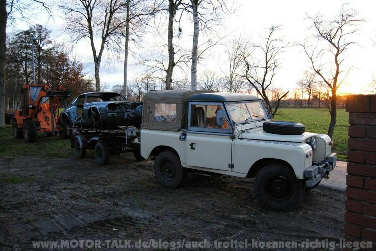

Schrotti ist jetzt weg! :(Schrotti ist jetzt weg! :(Langsam geht es vorwärts und nicht mehr lange, dann sollte ich soweit bereit sein, den Wagen beim TÜV vorzuführen - aber alles zu seiner Zeit! :) Zuerst kam Schrotti am Freitagabend weg... Ironisch ist dass er von einem Land Rover, der gefühlt 1000 Jahre im Dienst ist, abgeholt wird... Auf dem Lande ist man hier sehr "probierfreudig". Da reicht oftmals ein Frontlader um den Wagen auf einen VEB Anhänger aufzuladen... :)

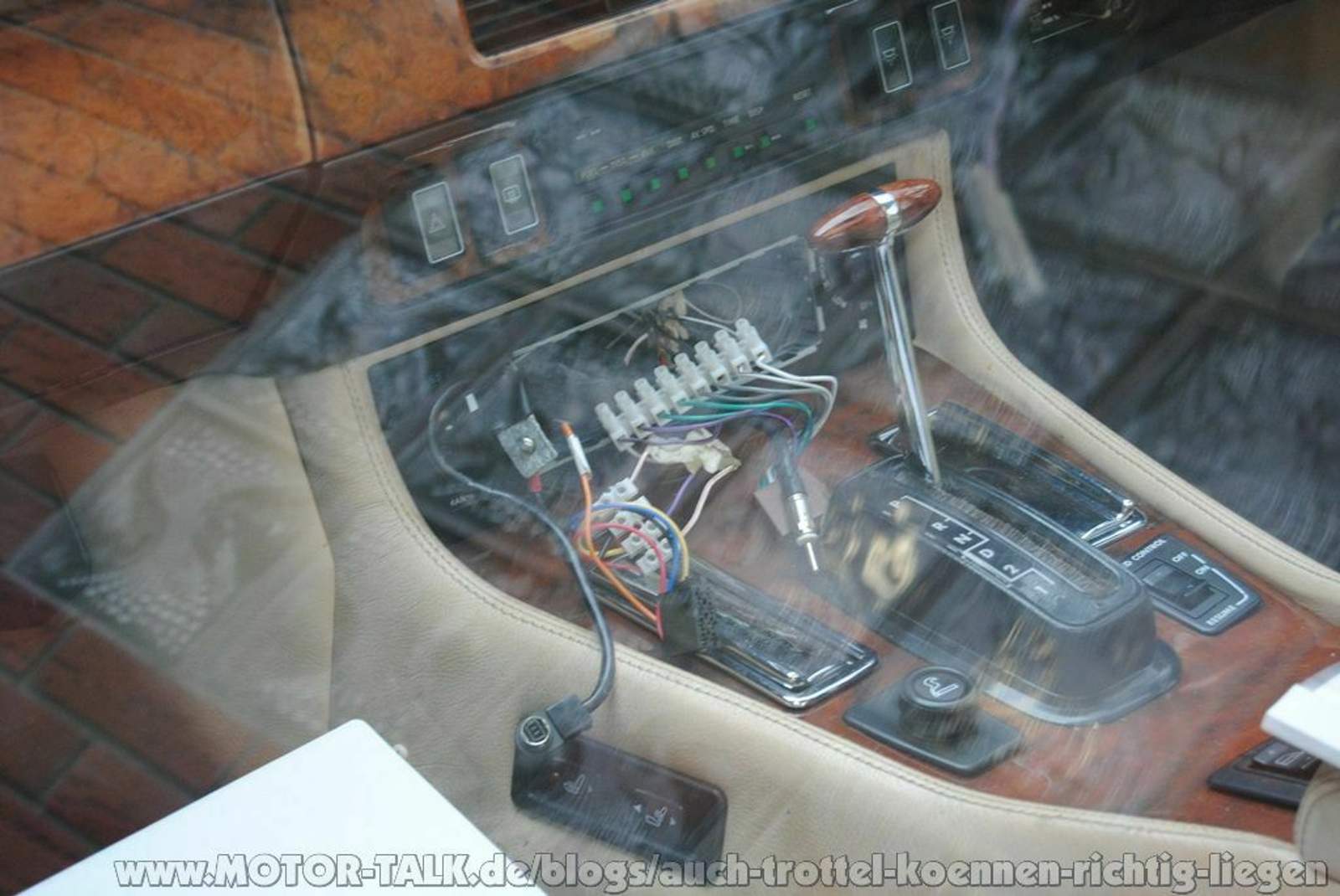

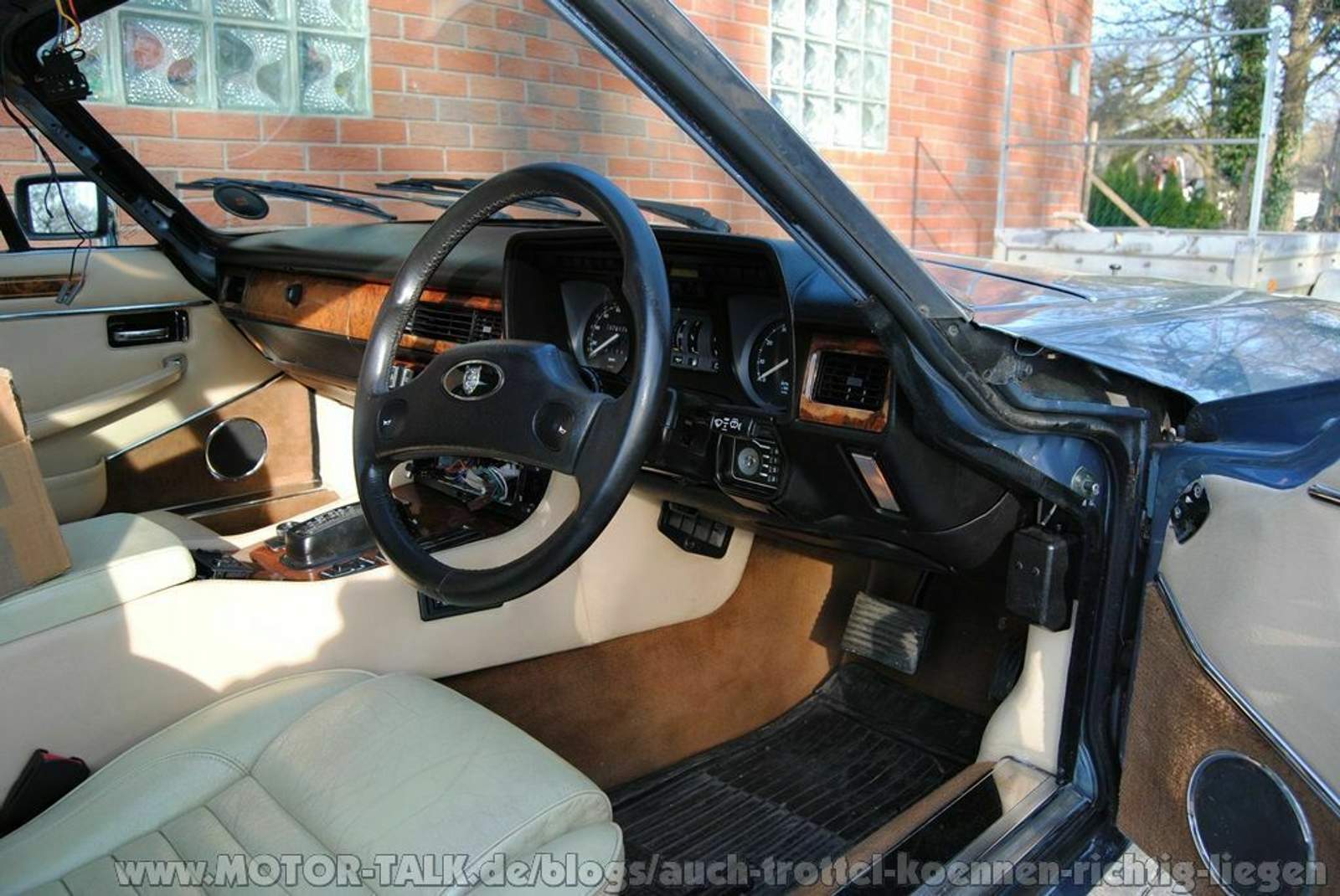

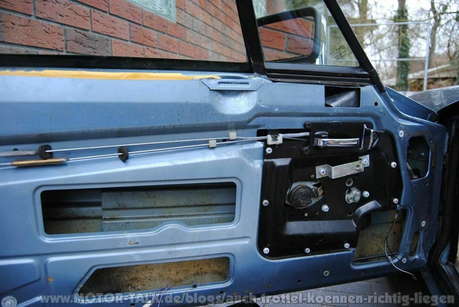

Türverkleidung abTürverkleidung abNun, seit ich den Wagen kaufte, geht die Zentralverriegelung auf der Beifahrerseite nicht richtig. Es sperrt zu und öffnet gleich wieder, ohne dass es richtig abschließt. Macht natürlich eine Menge Spaß, wenn man gerade im Auto Wertsachen hat. Zeitgleich ist der Türzieher auf der rechten, also der Fahrerseite locker und hat Spiel. Das gefällt mir gar nicht! Zum Glück habe ich aber alle notwendigen Teile hier liegen :)
Türverkleidung abmontiertTürverkleidung abmontiertAlso müssen wir an beiden Seiten die Türverkleidungen abnehmen und schauen welche Überraschungen vorhanden sind. Erstaunlicher weise, trotz der extrem unübersichtlichen Leitungsverlegung im Motorraum, ist der Rest vom Wagen sehr einfach gestrickt.
Der Ausbau ist schnell erledigt: Chromring um die Armlehne abziehen, 10er Schraube dahinter lösen, an der Unterkante eine kleine Kreuzschraube rausdrehen und an den Rändern einige der Steckklemmen abziehen. Vorsichtig die Verkleidung hoch und ab ist es! :) Jetzt noch den Stecker für die Boden- und Warnbeleuchtung (ja, 1989 hatte Jaguar sowas serienmäßig!) sowie den Lautsprecher ab und ab ist es...
Fehlender Lautsprecher...Fehlender Lautsprecher...Doch halt! Zwei Stecker fehlen!? Richtig: kein Lautsprecher verbaut! Das erklärt auch warum es auch nie Musik aus der Richtung gab! Wie gut, dass ich die letzten beiden original Lautsprecher von Jaguar kaufte :D Damit kann ich zumindest die vorderen Boxen ersetzen. Wie es hinten ausschaut, noch keine Ahnung!

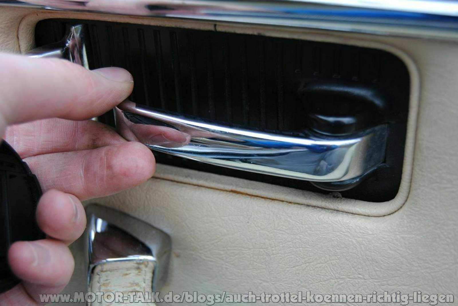

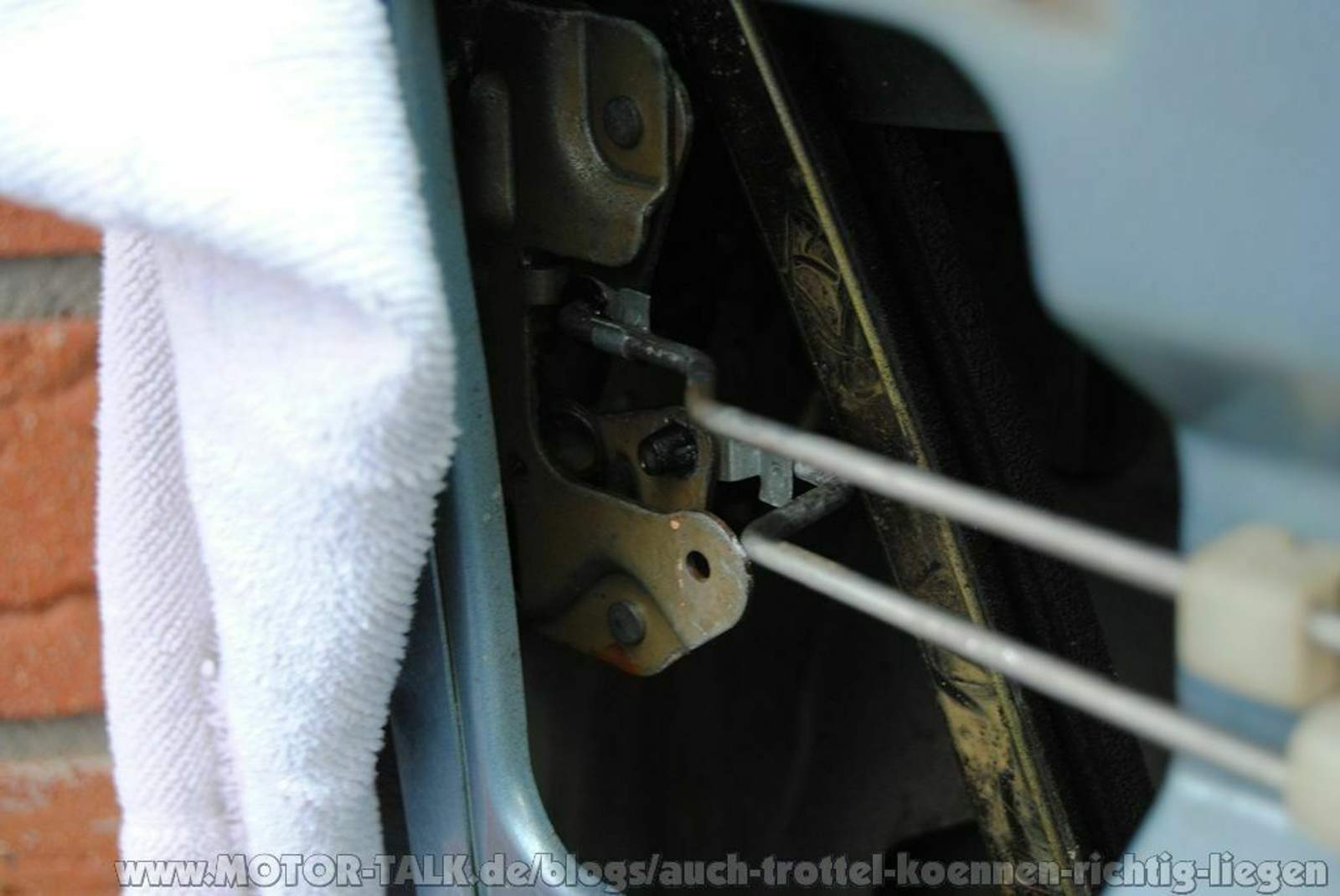

So, gucken wir weiter. Warum geht die Zentralverriegelung auf der Beifahrerseite nicht? Erstmal schauen. Also, das Schloss ist nicht beweglich. Liegt es daran? Nein, ansonsten wäre ja nichts beweglich. Die Zentralverriegelung macht sein Geräusch, also wird der Motor nicht defekt sein...

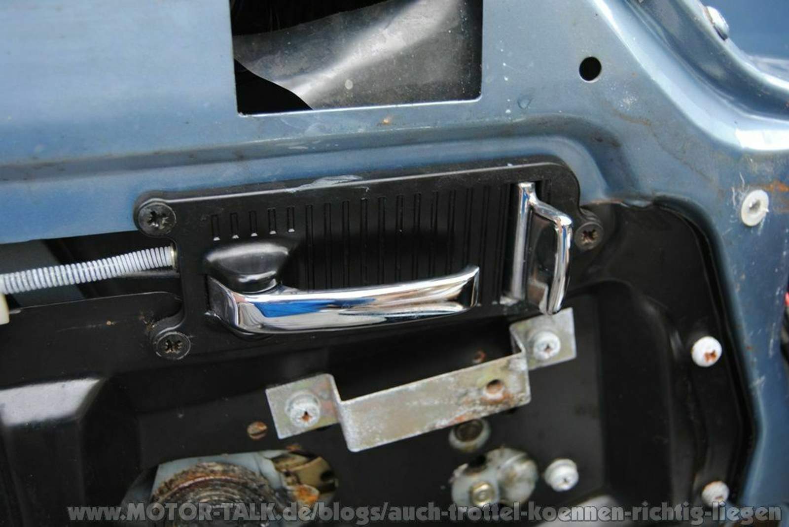

EntriegeltEntriegeltVerriegelt (bzw. soweit möglich)Verriegelt (bzw. soweit möglich)Ziehe ich am Innenhebel um den Wagen von Innen abzuschließen, stelle ich fest, dass sich außer bis zu einem "Federstück" keine Bewegung im Gestänge feststellbar ist. Das Problem kann also nur zwischen Griff, Motor und Innenverriegelung liegen. Mit der Zange und mit einem langen Schraubenzieher habe ich versucht die Mechanik zu bewegen... Nichts! Schuldigen gefunden! Doof ist, dass ich genau dieses Teil NICHT aus Schrotti ausgebaut habe... Toll! Und da Schrotti am Freitag abgeholt wurde, habe ich ein Problem.
Da erinnerte ich mich an eine Entscheidungshilfe von Carmemes. Darin konnte man anhand einer Entscheidungshilfe aussuchen, ob etwas richtig war, geklebt werden müsste oder einer Ölung bedarf. Also das WD40 gezückt und alle Teile der Mechanik eingesprüht und vollgenebelt. Immer wieder mit dem Schraubenzieher und der Zange die Mechanik bewegt, wieder eingesprüht, bewegt, besprüht usw.

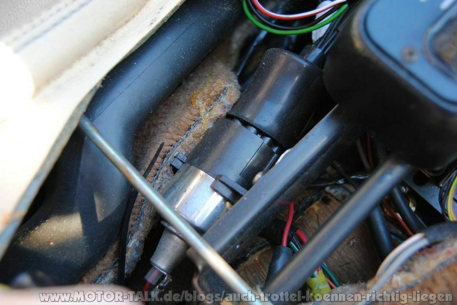

Dennoch bewegte sich nicht viel. Ich baute darauf hin den Stellmotor der Zentralverriegelung aus (ich habe noch beide aus Schrotti) und geschaut ob es richtig funktioniert. Die Funktionsweise war mir nicht sonderlich klar. Der Stellmotor hat immer wieder die gleiche Ausgangsposition und ich wusste nicht ob es gerade auf "offen" oder auf "geschlossen" Stand. Zeitgleich ging die Zentralverriegelung dadurch an der Heckklappe nicht. Das konnte ich nur mittels Schlüssel auf und zu machen.
Probieren, abstecken, probieren, abstecken, probieren... Irgendwann ging es. Tschakka! Nur Gestänge schmieren und den Stellmotor wieder gangbar bekommen. Tür zu, und auf der Beifahrerseite den Schlüssel ins Schloss und dann... JA! Ich kann den Schlüssel normal drehen! Super! Ich drehe weiter, die Tür ist zu! Aber die anderen beiden Schlösser (Kofferraum und Fahrertür) sind noch offen. Okay, kein Ding. Ab zur Fahrerseite und da probiert. Schließe ich hier ab, schließt sich der Kofferraum mit ab aber die Beifahrertür ist immer noch offen. Was machen?
StellmotorStellmotorEin Versuch sollte es zeigen: den Motor wieder abgehängt, die restlichen Türen wieder aufgeschlossen und den Motor wieder angesteckt. Das Ergebnis: es funktioniert! Ja, richtig gelesen: es hat funktioniert! Alle Türen gehen jetzt zeitgleich auf und zu! Im Innenraum kann man den Absperrhebel umlegen und die Türen schließen ab! Auch hier sah ich mich wieder eine komplett andere Zentralverriegelung aus dem Zubehör einbauen (was ich nicht wollte). Dass es so einfach wäre, hätte ich nicht erwartet! :) Ein weiterer Erfolg! :)

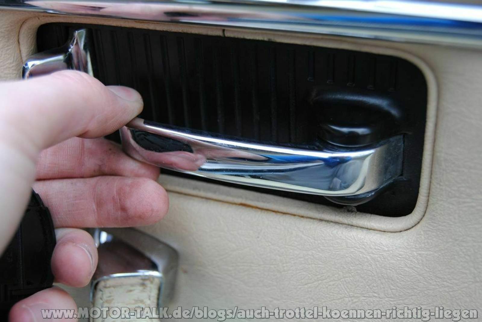

...und unten!...und unten!Da mein Ziehgriff auf der Fahrerseite etwas locker sitzt, habe ich den gegen ein Teil aus dem Schrotti ersetzt. Das Ergebnis ist ein Griff, welches schön solide sitzt und passend ausschaut. Dazu musste natürlich die Verkleidung auf der Fahrerseite runter, also wieder wie oben, nur mit dem Unterschied, dass nicht alles zerrupft wird sondern nur der Griff abgeschraubt wurde. Verkleidung wieder ran und perfekt. Sitzt, passt, wackelt und hat Luft! :) Zwar muss ich bei der Fahrertür noch das Hängen beseitigen, aber das hat noch etwas Zeit!

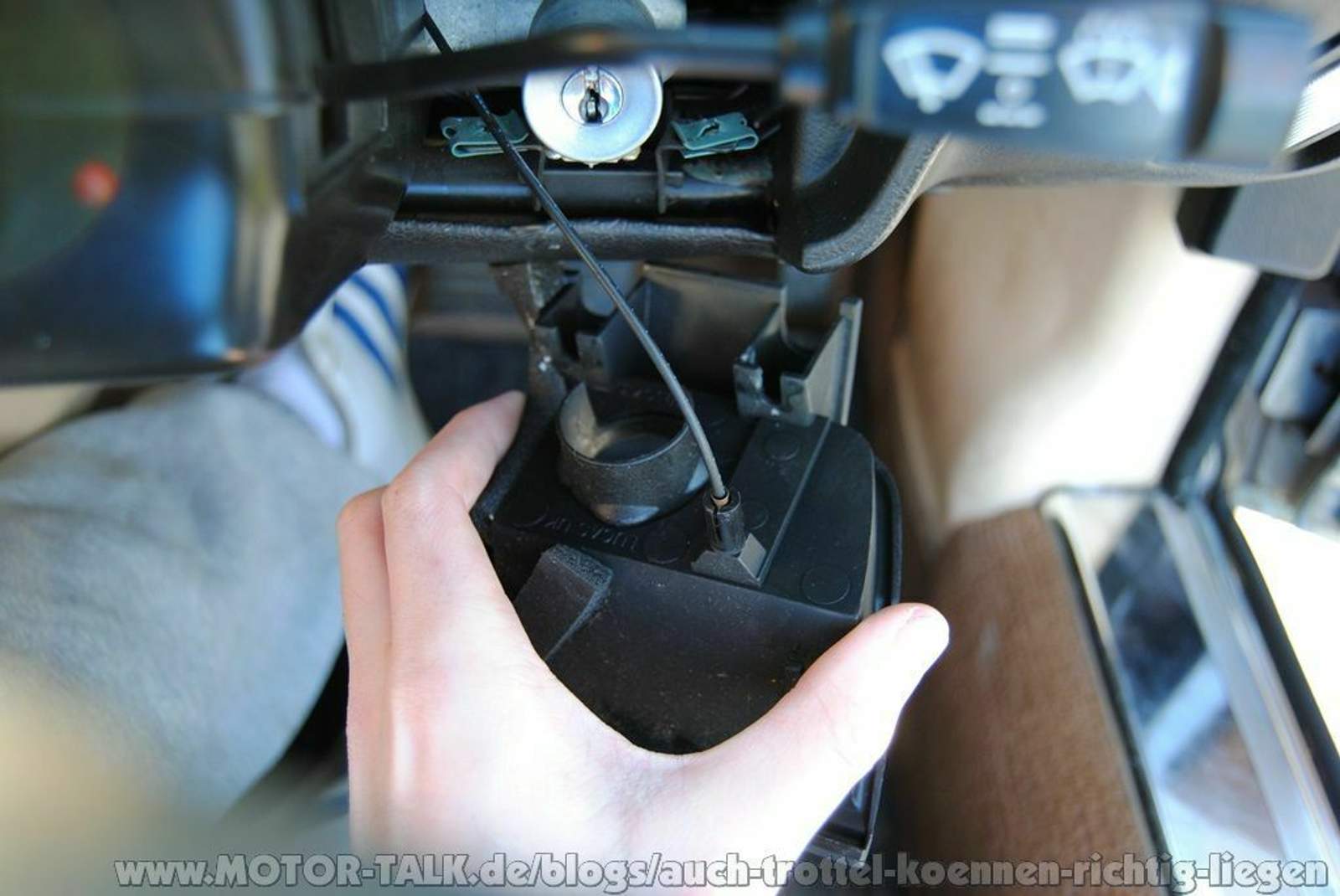

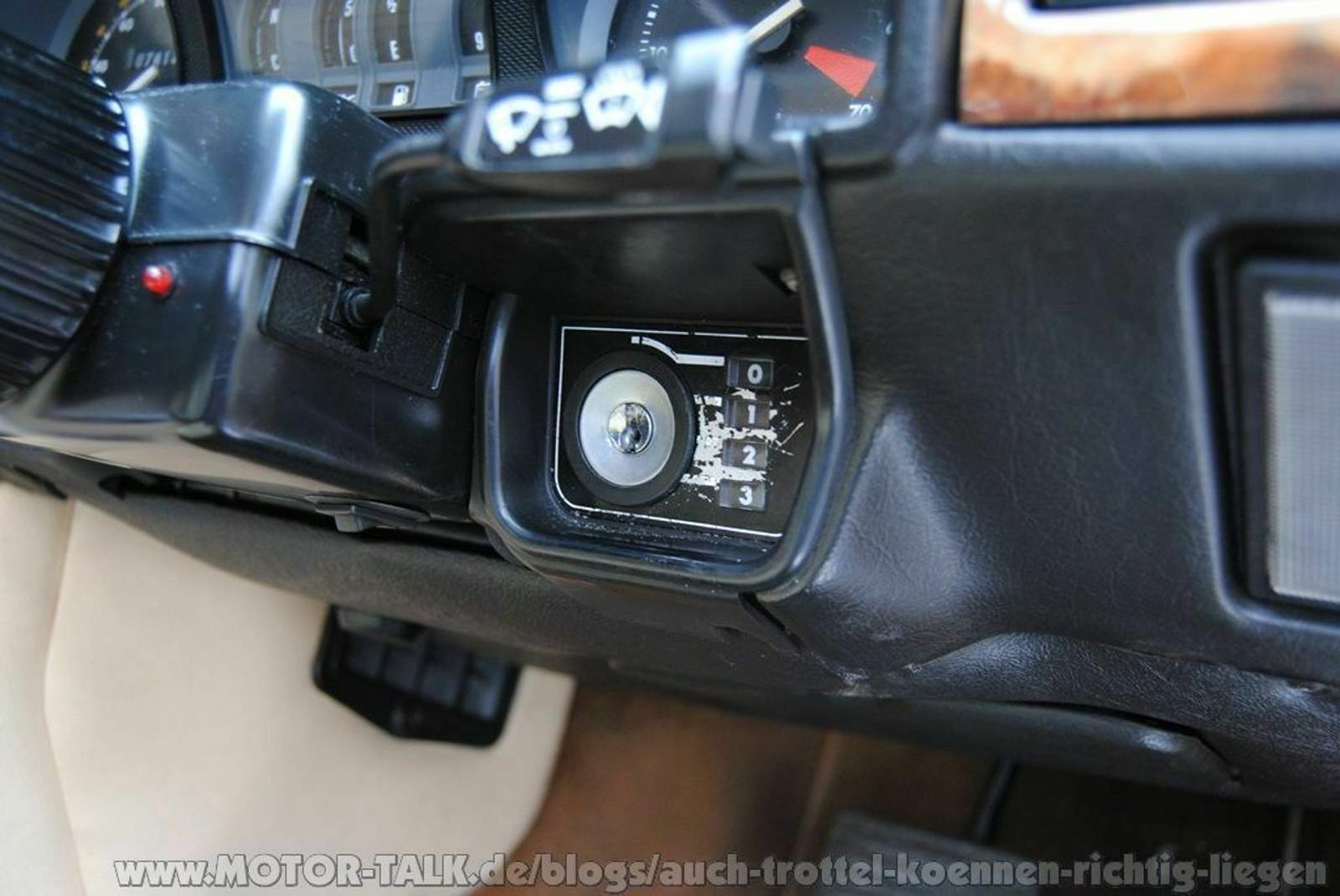

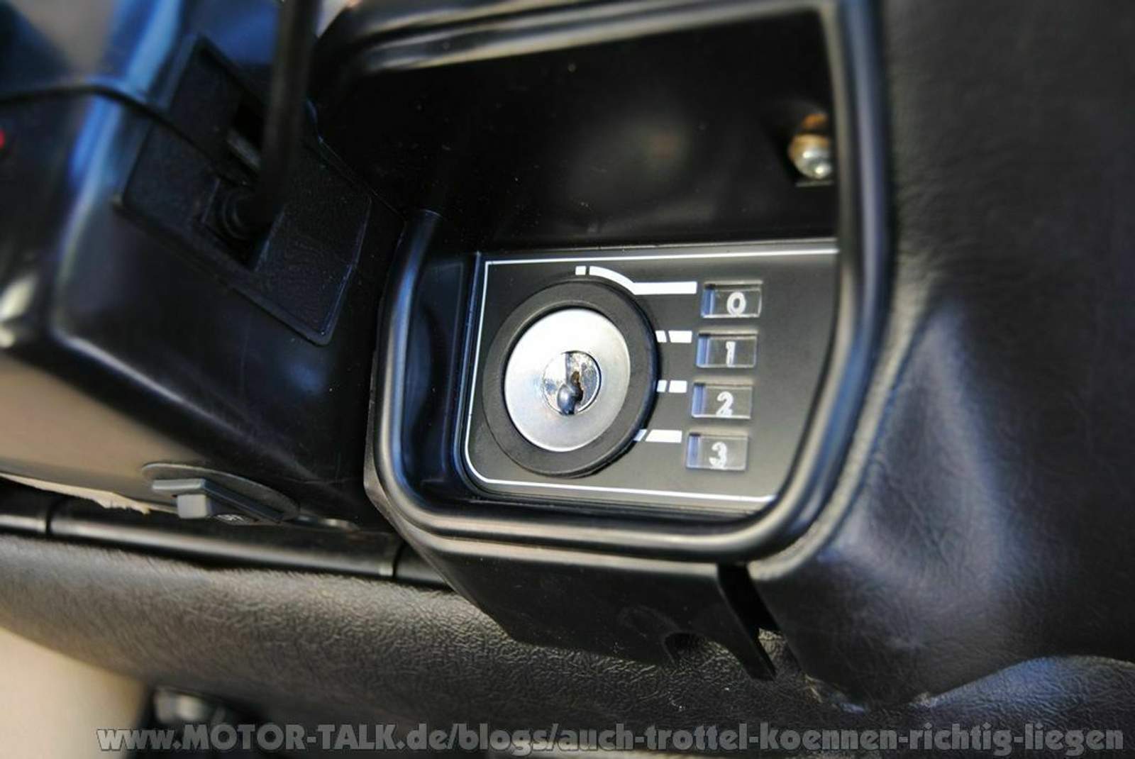

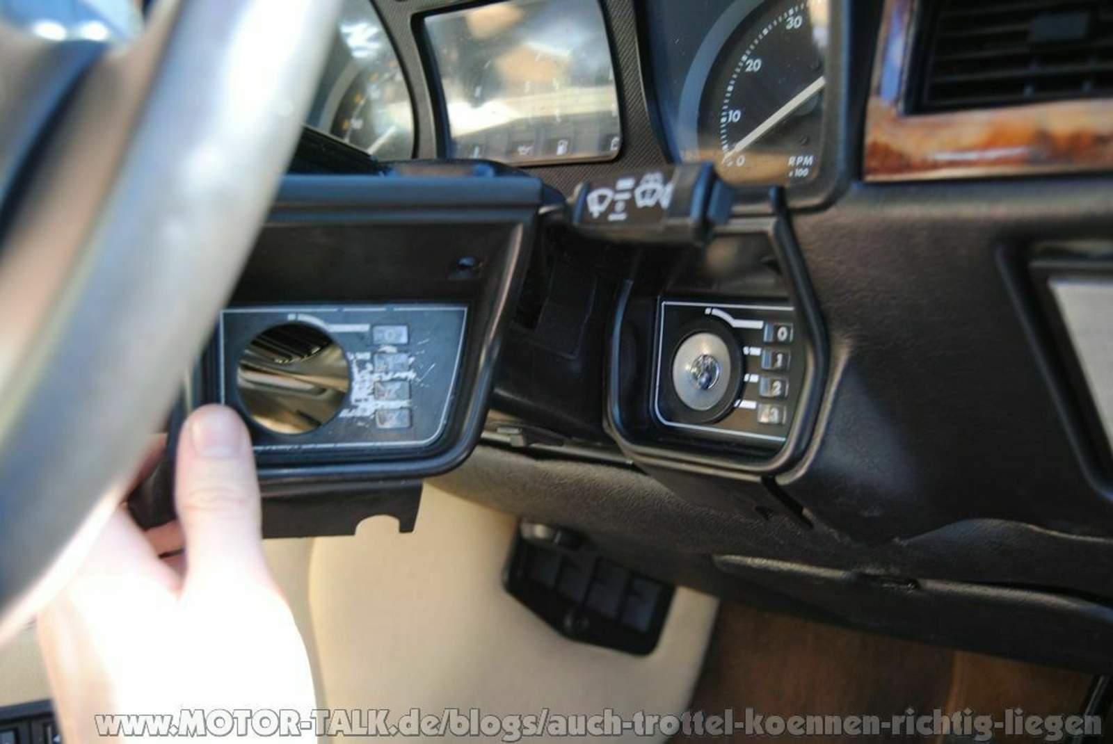

Zündschlossblenden im VergleichZündschlossblenden im VergleichDie Blende vom Zündschloss habe ich auch ersetzt. Das alte, zerkratzte Teil weicht einem Neuteil von Jaguar - jawohl, noch immer neu zu bekommen! Das nenne ich eine Ersatzteilversorgung! Sogar der LUCAS Schriftzug ist dran... 1A! Da dieser mit 3 Schrauben festgemacht wurde, brauche ich sicherlich keine Bilder des Umbaus machen ;)

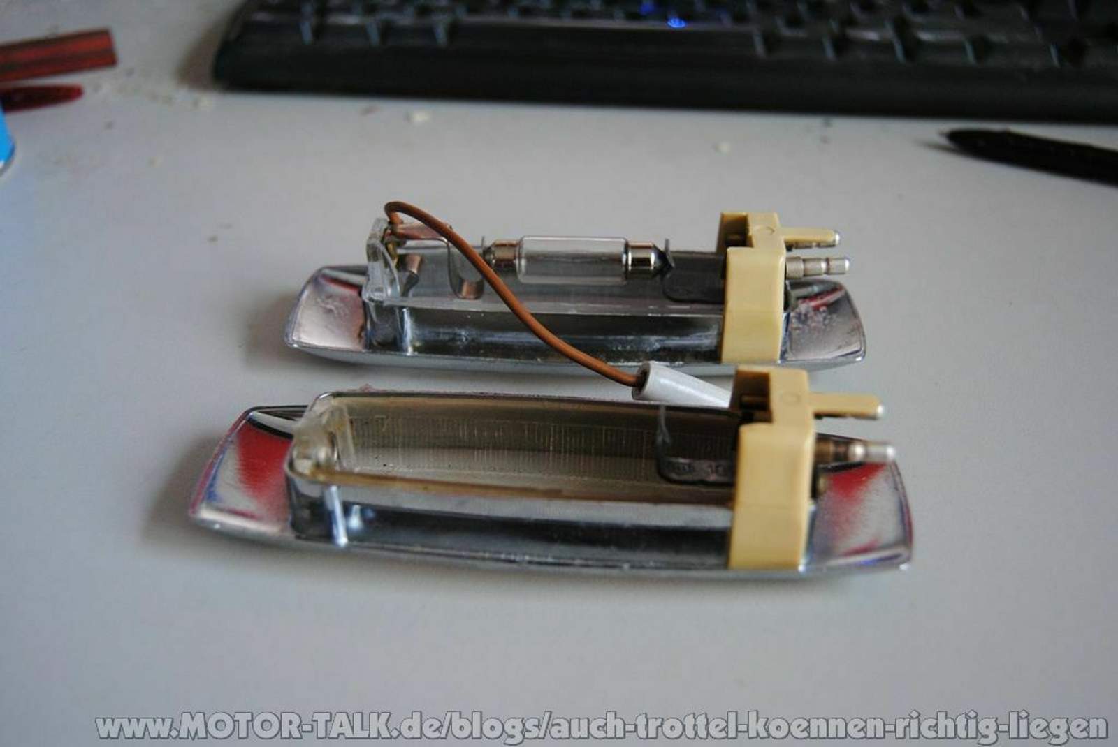

Da nicht nur die Tachobeleuchtung etwas dunkel war, sondern die gesamte Beleuchtung des Innenraumes (einschließlich der gernverwendeten Lichtleiteranlage aka Optiflex) auf dunkel war, wurden mehr LED eingesetzt. Wie gesagt, ich bin alles Andere als ein Fan dieser Beleuchtungsart aber ich mag es meine Schalter und Anzeigen auch sehen zu können :) Um an die Optiflexeinheit heranzukommen muss die Skischanze raus. Aschenbecher rausziehen, Schrauben drunter lösen, Mittelarmlehnendeckel hoch, Schraubenlösen und vorsichtig rausheben (vorher noch die Holzteile des Wählhebels abbauen!) und schon sieht man ein Wirrwarr aus Kabeln und Leitungen. Willkommen bei Jaguar Ltd., Tochter von British Leyland! ;)

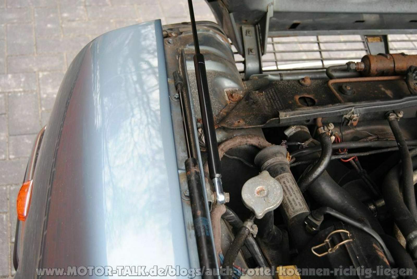

Neue und alte Gasdruckdämpfer der HaubeNeue und alte Gasdruckdämpfer der HaubeZeitgleich habe ich wieder ein paar kleinere Aufgaben erledigt, wie den Austausch der beiden Motorhaubendämpfer. Wenn es draußen ~7°C ist, kann ich die Haube offen halten. Ist es drunter, fällt die Haube von alleine zu. Unschön.
Um sie zu tauschen bedarf es nicht viel Handwerkskönnen. Einfach die Haube öffnen und ggf. mit einem Holzstück offen halten, die Verpackungen öffnen, die Dämpfer rausholen, im Motorraum die Schrauben lösen (vorsichtig, schließlich ist alles alt) und dann die neuen Dämpfer einsetzen. Das Gleiche auf der Anderen Seite und schauen ob die Motorhaube nun offen bleibt. Bleibt sie offen, ist alles wunderbar! Bleibt sie nicht offen, sollte man das Schrauben unterlassen ;)

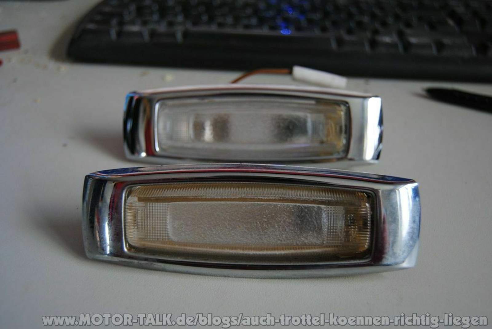

Innenraumleuchte neu und klarInnenraumleuchte neu und klarEine neue Deckenleuchte hat ebenfalls seinen Weg zu mir gefunden. Statt ein Neuteil (für 125€) hat es ein englisches Originalteil (von Hella) auch geschafft. £32 inkl. Versand und nach 5 Tagen war es schon da. Ich denke man sieht klar und deutlich welche Lampe in einem Raucherauto und welche nicht war ;)

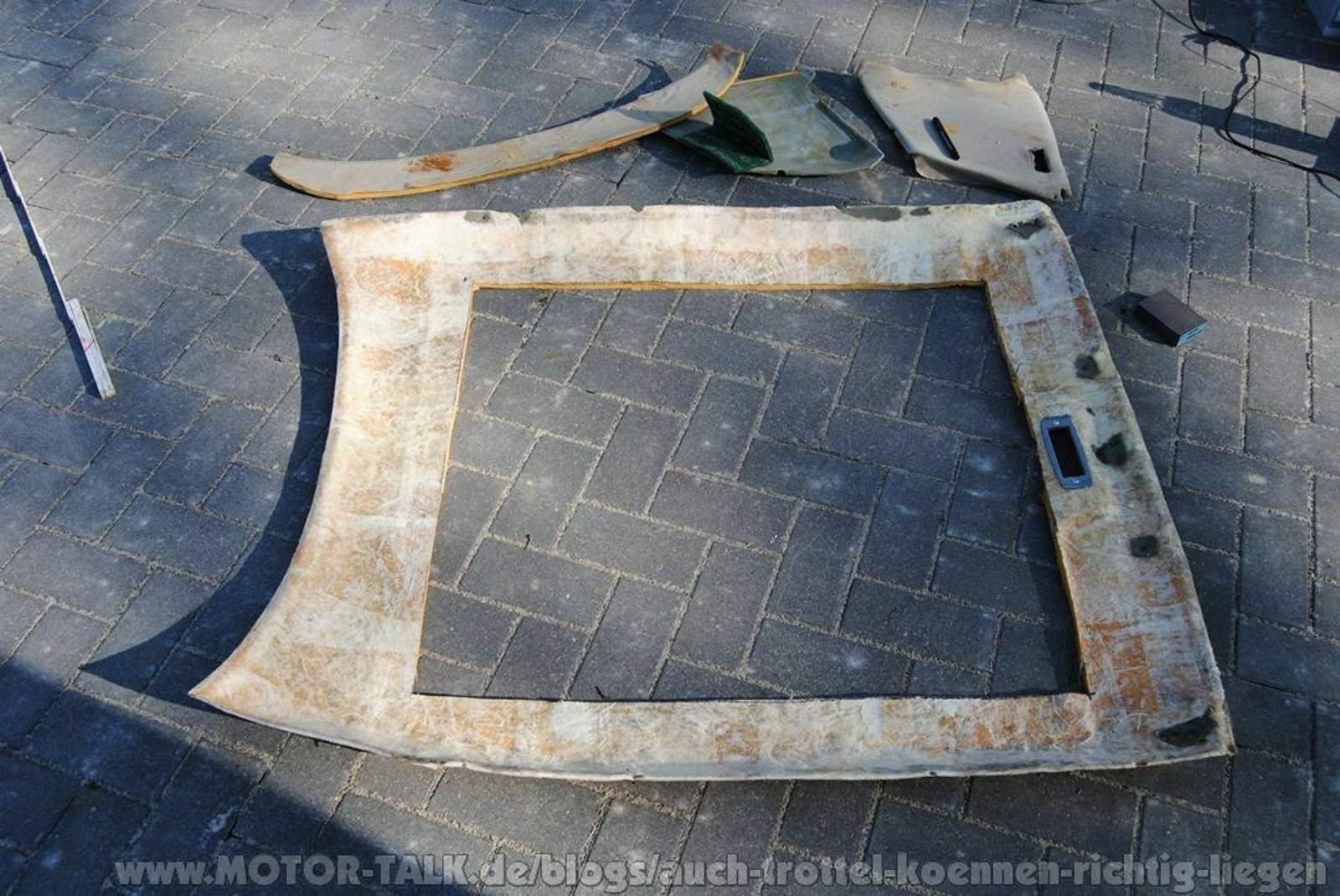

Himmel mit AusschnittHimmel mit AusschnittAm Ersatzhimmel habe ich bereits das Schneiden begonnen. Es wurde aber böse böse böse geflickt beim Besitzer von Schrotti. Wie man gut erkennen kann. Als ich es zerschnitten hatte, ist die Glasfaser weiter aufgebrochen. Ich werde jetzt nur noch das Vorderteil und das Hinterteil verwenden. Dazu gibt es aber, wenn ich endlich damit durch bin, einen neuen Beitrag :) Als ich mich im Innenraum bewegte um zu schauen wo ich wie was am besten mache, merkte ich unterm Beifahrersitz ein Kasten... Lustig, ein Radio! Ein schwarzes CD Radiöchen... Ob es geht? Keine Ahnung! Ob ich es nutze? Eher nicht! Aber lustig was manch einer im Auto liegen läßt! :D

Ein Tipp, wenn du länger Freude haben willt an deinem Beifahrerschloß. Geh nochmal rann und schmiere das richtig ab. WD40 ist kein Schmiermittel! WD40 wurde als Korrosionsschutz entwickelt, es löst alten Schmodder ganz gut, aber es schmiert nicht dauerhaft.
Besser ein Haftfett nutzen, oder Radlagerfett, das hält Jahre durch, Oder Ballistol(Waffenöl) wenn du in ritzen musst.

Dass WD40 nicht auf Dauer dazu gedacht ist Bauteile zu schmieren ist mir bekannt :) Ich habe es nur damit geflutet damit wieder Öl an den kleinsten Schmierstellen rankommt. Danach kommt ein Haftöl wieder ran. Da die Tür ein Ausbeulen bedarf (sind ein paar kleine Dellen drin), wird beim nächsten Verkleidungsabbau (was aber auch kurzfristig sein wird, da ich noch kein Lautsprecher eingesetzt habe) passieren :)

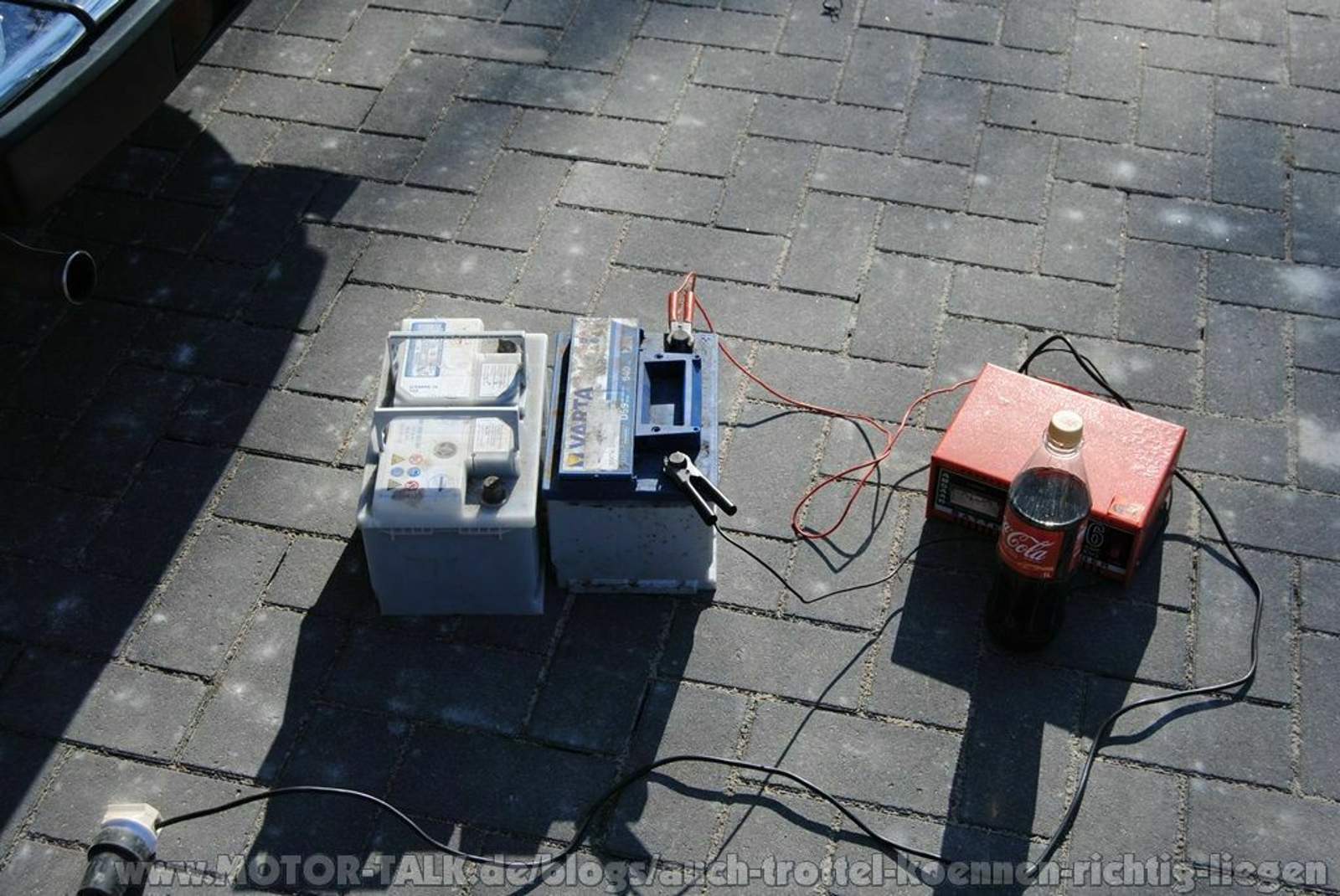

Wow, es ist richtig spannend. Meinen Plug-In-Hybriden Jaguar (hrhr) habe ich gerade wieder vollgeladen und plötzlich geht ALLES. Wirklich ALLES. Also, die ZV arbeitet auf beiden Seiten richtig und mit "Schwung". Die Innenbeleuchtung arbeitet einwandfrei. Der Kofferraumdeckel schließt sofort ab.
Es ist, als ob die Anlage vorher hing und danach mehr Kraft brauchte, damit sie richtig geht :D Jetzt geht sie wieder komplett!
