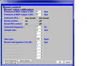

Hab mich noch garnicht mit der Boost control beschäftigt. Wie muss die eingestellt werden wenn ich nen Sauger fahre? Oder tut die dann sowiso nix?
Wed Aug 13 17:55:17 CEST 2014    |    Anarchie-99
ähm das ist die elektronische Ladedruckkontrolle 😁

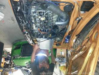

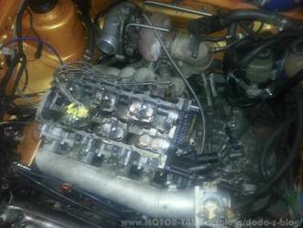

Thu Aug 14 12:02:49 CEST 2014    |    dodo32
Ja, Motorschaden. Hast doch die Pics gesehen. 6 Einlassventile gegen die Kolben. Wer da gewonnen hat, kannste Dir ja vorstellen

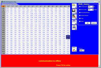

Also eine Sache verstehe ich nicht, seitdem ich mich mit der MP25 beschäftige:
Die korrekturwerte fr die Wassertemperatur stehen da wie schon gesagt einmal in ms und einmal in %. Wenn ich nur die % nutze und die ms in dieser Korrektur alle auf 0 setze, habe ich eine effektive Einspritzzeit von 0ms. Das kann doch nicht sein.
Andersrum, je höher ich diesen wert setze, deste höher geht die Einspritzzeit in meinem gesamten Kennfeld. Als würde er die Werte mit der Wassertemp. Korrektur in ms multiplizieren und nicht addieren. damit er halbwegs läuft musste ich die werte berall auf 7 setzen. darunter läuft er überall zu mager und darüber überall zu fett. Bild dazu ist im Anhang.

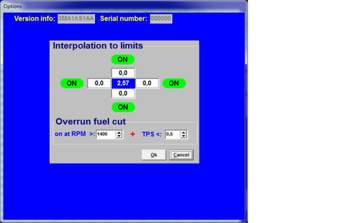

Und ich bräuchte mal kurz eine Info was Interpol. to limit and fuelcut ist.
Fuelcut wird die schubabschaltung sein. Was ist aber interpol to limits und was bedeutet der Wert in der mitte, der bei mir bei 2,57 steht? Bild dazu auch im Anhang
Danke schonmal für die Hilfe
Fri Aug 15 13:25:58 CEST 2014    |    Provaider
Interpol wird für Interpolieren stehen. D.h. er berechnet sich die werte anhand einer Funktion.
Fri Aug 15 14:18:38 CEST 2014    |    Anarchie-99
Das ist eine Professionelle einstellungsvariante für den drehzahlbegrenzer, hierbei geht es um die weiche abregelung des motors und deren gemisch unterbrechnung..
Hier bitte nichts machen denn das benötigst du nicht, das ist für Leute mit speziellen anforderungen.
Dieses Fenster ist rein für temperaturabhängige korrekturen da und verändern natürlich das einspritzkennfeld wie auch das zündkennfeld komplett weil temperatur die ganzen kennfelder angehen.
Als beispiel Lufttemperatur.
Die funktion ist dazu da um bei turbomotoren bei steigenden ansauglufttemperaturen zusätzlich sprit zu spendieren oder wegzunehmen..
Du gibst dem motor auf dem weg bei -20° runde 10% mehr sprit!
Wassertemperatur:
Du gibst dem motor bei -20° im bereich wassertemperatur in MS 7ms mehr sprit und gleichzeitig befiehlst du dem steuergerät bei wassertemp in ° % zusätzlich 35%..
Batterie spannung:
Bei spannungsverlust gibt es hier die möglichkeit die millisekunden der einspritzdüsen zu erhöhen und den spannungsverlust an den düsen auszugleichen. Es ist eben auch ein teil der software um auch dieses möglichen szenario entgegen zu wirken.
Mein dringender vorschlag
Alle Korrekturwerte im bereich einspritzung wie auch Zündung auf den wert= 0
Arbeite nur mit deinem einspritzkennfeld und deinem zündkennfeld vorerst und verirre dich nicht in einen korrektur dschungel in dem du nicht mehr weißt wo oben und unten ist.
Auch die idle control einspritzung wie auch zündung komplett auf =0
Du musst erstmal eine Basis schaffen ohne jegliche einflussnahme von einspritz und zünd korrekturen.
Wenn der motor kalt ist gibste ein wenig gas damit er anspringt, wenn er kurz vorm ausgehen ist fängste ihn mit dem Gaspedal ab..
Über die idle control erstmal nur über die idle valve arbeiten, keine großartige zündung oder einspritzzeit eingeben Dir steht auch die feinjustierung zur verfügung nutze sie..
Schau auf dem bild wo die maus ist da ist sie zu finden, sie steht dir auch bei der idle control zur verfügung.

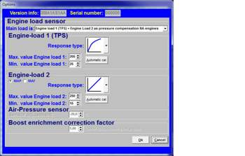

Und ist es normal dass er mir den Druck unten in der Anzeige vom Laptop unter Boost Pressure anzeigt und nicht unter Engine Load Map?
Bei dir steht ja die einspritz wie auch zündung nicht auf map sondern auf TPS. Ich sage mal das steuergerät schaltet automatisch den map sensor dann auf boost pressure anzeige.
Fri Aug 15 22:28:07 CEST 2014    |    Künne
anbei mal wieder ein paar screenshots 😉
Bei Boostpressure musste ich den Wert eintragen der mit in der Beschreibung vom Map Sensor dabei war.

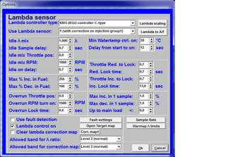

Die Markierten werte in der Map hat die Lamdaregelung erzeugt. Die sind utopisch
Vllt kannst du mal einen Blick auf die Lamdaeinstellungen werfen, ob das plausibel ist.
Dass er mir sagt Sensor verpolt verstehe ich auch nicht, wobei engine Load Map ja beim Sauger genau andersrum als beim Turbo wäre
Fri Aug 15 22:48:47 CEST 2014    |    Anarchie-99
löl da hat die lamdasonde definitiv falsch geschnuppert, dass kann schon mal passieren, das läßt sich ja beheben.
Was absolut komisch ist sind die ersten 3 skalen mit 10 und 19ms einspritzzeit, das ist deutlich zu viel. Was für ein benzindruck liegt denn an, möglicherweise hast du zuwenig benzindruck, die lamdasonde reagiert und fettet über die map an.
Lamda einstellungen passen soweit, er regelt ja auch.

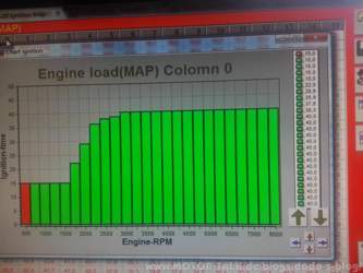

Ich habe jetzt noch die Vermutung, dass das Zündkennfeld so daneben ist, dass er nicht alles verbrennt und deshalb die Lambda so auf mager geht. Eben weil nicht alles Gemisch verbrannt ist
