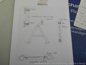

Tue Aug 05 12:06:32 CEST 2014    |    dodo32

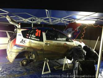

Sony, wenn Du magst kannste Dir ja mal ein paar Gedanken machen, wie wir solche Böcke mit Rohren zum einschieben ins Auto gebacken bekommen. Ich möchte das Fahrzeug erst auf einer Seite anheben, dann ablassen und dann die andere hoch.
Tue Aug 05 12:11:01 CEST 2014    |    sony8v
servus dodo
ist eigentlich ganz einfach 😁
du bohrst in den schweller ein 40mm loch und steckst ein rohr rein und verschweißt es innen und außen am schweller das jeweils 1x mal vorne und hinten fahrer und beifahrer
die böcke musst du dir dann auch selbst schweißen aus rohrmaterial
ich mach dir mal eine zeichnung von dem böcken 😉
Tue Aug 05 12:16:23 CEST 2014    |    sony8v
hier so in etwa :
Tue Aug 05 12:27:59 CEST 2014    |    sony8v
und hier handgezeichnet 😰😁
Tue Aug 05 12:30:03 CEST 2014    |    niclas1234
Wozu soll das dienen? Damit du den im Fahrerlager schnell hochbocken kannst oder wie?
Tue Aug 05 12:31:18 CEST 2014    |    sony8v
ja damit du schnell und sicher pro seite 2 böcke einsetzen kannst ohne lange eine stelle am unterboden zu suchen
wird im rallyesport sehr gerne gamacht da für den service nur 45 min. zeit ist und da muss es schnell gehen
Tue Aug 05 12:32:37 CEST 2014    |    niclas1234
Stimmt ich kenne diese Technik auch irgendwo her, ich weiß nur nicht mehr wo ich das gesehen habe 😁
Tue Aug 05 12:34:25 CEST 2014    |    dodo32
Ok, das sieht gut aus. Also "nur" 2 Beine pro Bock. Sollte der Schlosser hinbekommen. Es geht mir im wesentlichen darum, das Auto hier vor und in der Garage leichter aufbocken zu können. Der Wagenheber kann nicht optimal rollen auf den H-Steinen. Wenn der auf einer Seite oben ist und der Wagenheber nicht rollt...., fällt die ganze Musik um - hab ich keinen Bock drauf
Tue Aug 05 12:37:43 CEST 2014    |    Provaider
schaut aus wie bei Mercedes, die haben auch so Hülsen drin. Faulen gerne mal weg 😉
Tue Aug 05 12:40:27 CEST 2014    |    sony8v
dodo auf dem bild siehst du es schön die haben auch 2 beine pro bock
du must nur darauf aufpassen das das rohr vom bock passgenau zu dem rohr im schweller ist
Tue Aug 05 12:42:08 CEST 2014    |    sony8v
richtig prov und bmw e36 hat das gleiche problem gehabt 😰
Tue Aug 05 12:47:44 CEST 2014    |    Provaider
So nen E36 haben wir mal fasst von Bordwagenhaben geschmissen^^
Da wurden mal schnell die Kotflügel umgebördelt mit dem Schlosserhammer 😁 Der Besitzer war Dachdecker und hat ordentlich reingehauen.
Was nicht passt, wird passend gemacht. Man merkte er kam vom Bau.
Tue Aug 05 12:48:06 CEST 2014    |    sony8v
dodo noch was
mach die böcke so hoch wie möglich ( das dein wagenheber fast ganz oben ist ) dann kannst du sicher unter dem bmw arbeiten auch im fahrerlager
Tue Aug 05 12:49:03 CEST 2014    |    sony8v
Da wurden mal schnell die Kotflügel umgebördelt mit dem Schlosserhammer Der Besitzer war Dachdecker und hat ordentlich reingehauen.

Sun Aug 10 18:02:12 CEST 2014    |    dodo32
Soweit verstanden. Nur, wie machen wir das mit den Splinten? Da kommt man doch unten nicht mehr drann? 😕
Sun Aug 10 18:45:46 CEST 2014    |    sony8v
dodo du musst so durch den schweller durchbohren das du von innen ( Fußraum ) rauskommst und da kannst du den Splint dann in das rohr reinstecken
nächsten sonntag kann ich dir es am BMW zeigen 😉
Sun Aug 10 19:27:26 CEST 2014    |    dodo32
Servus, ja, soweit war ich vorhin auch gekommen. Wir schauen uns das in Ruhe an.
