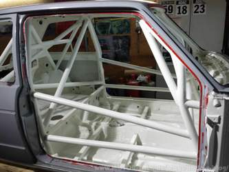

ich finde nichts, das auf einen Eigenbaukäfig hinweist bzw. einen solchen legitimiert
am besten ich zeig es dir am sonntag am Auto denn so zu erklären ist schwierig ich schau mal ob ich ein passendes Foto von meinen habe
Sun Aug 10 23:13:41 CEST 2014    |    dodo32
Fotos sind eine Sache..., ich brauch das Reglement bzw. die richtige Seite. Ich hab da mal wieder ne Idee.... 😁
Sun Aug 10 23:16:07 CEST 2014    |    sony8v
also die strebe an der a-säule (die gerade) und die wagrechte am schweller ist pflicht
Sun Aug 10 23:22:07 CEST 2014    |    sony8v
das musst du lesen dodo :
oranger teil anhang J seite 23 da steht alles über die käfige 😉
Sun Aug 10 23:23:12 CEST 2014    |    sony8v
wenn du da was anschweißen willst für deine unterstell böcke so rate ich davon ab 😉
Sun Aug 10 23:37:25 CEST 2014    |    dodo32
die Idee ist eher, den nächsten Käfig selbst zu bauen. Nicht am aktuellen
Sun Aug 10 23:39:08 CEST 2014    |    sony8v
ach so
aber komplett selber bauen 😰
da brauchst eine biegemaschine für rohre 🙁
Sun Aug 10 23:43:17 CEST 2014    |    dodo32
Ich finde es dennoch nicht. 🙄 Die Typen haben nicht mehr alle Latten am Zaun, wenn Du mich fragst....
Sun Aug 10 23:44:08 CEST 2014    |    dodo32
hast Du eine?
Sun Aug 10 23:46:57 CEST 2014    |    sony8v
hast Du eine
nein
mein käfig hab ich ja nur erweitert es war ein gebrauchter grundkäfig und da hab ich zusätzlich rohre eingeschweißt
ab seite 23 steht was der käfig haben muss und weiter hinten sind sogar Zeichnungen
Sun Aug 10 23:52:21 CEST 2014    |    dodo32
da steht vor allem, dass vorhandene eben NICHT erweitert werden dürfen. Ich kann schon lesen das sollte bekannt sein. Wo ist jetzt hier bitte der Wurm? 🙄 Da stimmt doch schon wieder was nicht, an der Geschichte...
Sun Aug 10 23:57:43 CEST 2014    |    sony8v
klar darfst du einen mit Zulassung nicht verändern da er dann die Zulassung verliert wenn du aber den als grundgerüst nimmst und dann sagst das es ein Eigenbau ist passt das 😉
Sun Aug 10 23:59:25 CEST 2014    |    dodo32
lol, dann werde ich das wohl so machen. Nur wo steht das? Wenn dann brauch ich ne wasserdichte Lösung....
Mon Aug 11 00:01:30 CEST 2014    |    sony8v
ruf am besten beim dmsb an und sag was du vorhast und was du fahren willst denn wenn in deiner klasse kein käfig vorgeschrieben ist kannst du als käfig einbauen was du willst 😉

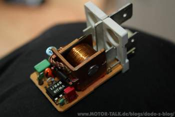

Ja, hab ich gelesen. Nur schaltete mein Relais nicht ab, daher die Frage, wie das verdrahtet war
Tue Aug 12 14:04:48 CEST 2014    |    Provaider
Ahso, also den verschleiß ausgeglichen bei den alten teilen durch die besseren der jeweils zwei pumpen.
Tue Aug 12 14:10:25 CEST 2014    |    wellental
Hm, ich kapiers auch grad nicht mehr. Beim PL hast ja ein Motorsteuergerät zusätzlich zum Zündsteuergerät. Ich gehe sehr stark davon aus, dass diese beiden sowohl den Zündunken, als auch die Spritzufuhr (übder den Drucksteller) abdrehen.
Da der KR ja kein Motorsteuergerät hat, wird das da wohl über ein spezielles "Relais" gemacht, das halt das Drehzahlsignal nicht nur hernimmt, um "Motor-Aus" zu erkennen, sondern auch um die Spritzufuhr im Begrenzer abzudrehen (Für schlau halte ich das nicht, da dann ja, wenn man's übertreibt die Pumpe dauernd an/aus/an/aus geschalten wird...etc. sicher nicht so gesund).
Du hast recht: Da kein Kat, kann es eigentlich scheissegal sein, ob da Sprit in den Auspuff rinnt, jedoch denke ich, dass das evtl. aus Umweltschutzgründen (Oder sonstigem Pseudo-Moral-Blabla) so gemacht wurde.
Eigentlich sollte das bei Dir im EV ja genauso laufen. Von daher: Ich kapiers grad selber ned 😉
Tue Aug 12 14:27:53 CEST 2014    |    wellental
Ach so, nochwas: Wenns Dir nur drum geht, wie das "Relais" das erkennt: Das ist kein Relais in dem Sinne (daher setz ich das auch immer in Gänsefüsschen), sondern da sitzt noch mehr Elektronik drin. Ich würd sowas über einen kleinen Controller (irgend 'nen 8-Bit PIC, oder so) realisieren, der anhand seines eigenen Taktgebers, dessen Zykluszeit er ja kennt, und den eingehenden Pulsen über den Anschluss die Drehzahl ausrechnet und dann entsprechend halt das eigentliche Relais öffnet oder schliesst. Sprich: Wenn das Ding intern mit 1MHz arbeitet, dann schaut man halt, wieviel Pulse man innerhalb 1.000.000 Taktzyklen gezählt hat. Ds entspricht dann den Pulsen pro Sekunde. Das ganze dann durch die Anzahl der Zylinder geteilt und man erhält die Umdrehungen pro Sekunde. Dann den Wert mal 60, vergleichen mit dem eingespeicherten Begrenzerwert und entsprechend Strom weg oder Strom drauf, auf die Relaisspule.
Es handelt sich hierbei aber um eine stark vereinfachte Beschreibung 😉
Wahrscheinlich könnte man mit den Zündimpulsen auch einfach einen Kondensator mit bekannter Kapazität laden und dann über einen Transistor und 'ne Z-Diode das Relais schalten. Aber das wär mir persönlich zu ungenau, weil die Kapazität eines Kondensators ja mit dem Alter und der Temperatur nicht konstant bleibt.
Tue Aug 12 14:30:42 CEST 2014    |    Arnimon
Mensch Welle...das liest sich wie die Anleitung zum Bau eines
Fluxkompensators. 😉
Tue Aug 12 14:30:47 CEST 2014    |    dodo32
Wir kommen der Sache näher, siehe Pic. 😁 Ich frage mich nur, warum das bei mir nie abgeschalten hat. Laut dem von mir verlinkten Thread hätte ja beim 62er Relais bei 6200 Ende sein müssen.
Tue Aug 12 14:37:58 CEST 2014    |    wellental
Ach was Arni, "des iss a gmahde Wiesn", wie man bei uns so schön zu sagen pflegt 😁
@dodo: Der IC iss sehr wahrscheinlich der PIC. Leider steht da nur die OEM-Nummer drauf, deshalb kann ich den nicht zuordnen. Warum das bei Dir nie hingehauen hat, weiss ich aber auch nicht. Die Notabschaltung ging ja, oder? Weil, dann kann der PIC meines Erachtens nicht hin gewesen sein. Oder wird die Notabschaltung möglicherweise durch eine zusätzliche diskrete Schaltung (sprich mit "normalen Bauteilen" nix digital-Schrott) auf der Platine erledigt? Zwar sinnlos, aber immerhin möglich...

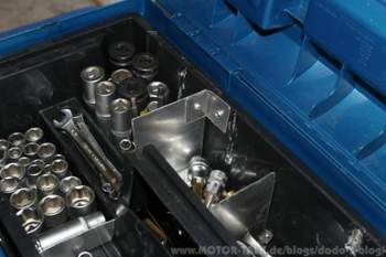

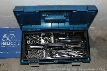

Hab mir heute aus einer ca. 10 Jahre alten Curver Box ne neue Werkzeugkiste gestrickt. Es geht voran! 😎
Wed Aug 13 10:13:18 CEST 2014    |    Batterietester47956
Ich finde es mittlerweile besser, wenn die Nüsse und Schlüssel sortiert sind.
Vor einiger Zeit habe ich meine Schraubenschlüssel an die Wand "geschraubt" und die Größen dran geschrieben. So hab ich auf einen Griff immer den Richtigen.
Vorher hatte ich alles in ner Wühlkiste und das war echt Mist. Wie lange ich da immer nach der richtigen Größe gesucht hab...
Das Problem an deiner Kiste sehe ich darin, dass du nicht auf Anhieb siehst, ob alles vollständig ist. Irgendwo vergisst du dann mal etwas und ausgerechnet die Größe brauchst du dann aber dringend.
Vielleicht sind diese stapelbaren Werkzeugkisten (Systainer) ja was für dich. Da kannst du dann halt alles mit einem mal ins Auto laden und musst nicht 10 Kisten einzeln schleppen. Die sind zwar verdammt teuer, aber vor allem die mit dem Drehverschluss sind echt praktisch.
Wed Aug 13 11:18:38 CEST 2014    |    dodo32
...womit Du natürlich vollkommen Recht hast ist einerseits die Übersichtlichkeit und andererseits, was eigentlich schlimmer ist, ob (noch) alles da ist. Ich bin was die Geschichte angeht noch am lernen. Es muss ein Kompromiss gefunden werden zwischen Transport, vor Ort und nachher wieder daheim. Noch ist nicht jedes Werkzeug doppelt vorhanden und zwischen den Rennen, räume ich das nicht wieder in den Werkzeugwagen. Ergo ist die momentane Lösung so schlecht nicht bzw. ich komme gut damit klar. Es gibt noch eine zweite mit Kleinteilen, Klebstoff etc. Dann noch 2 Boxen in denen der Rest ist. Da sind wir schon erheblich weiter als am Anfang.
Ich denke ich muss an die "richtige" Lösung heranlaufen, ich komme ja viel zu Werkzeughändlern. Ich hab eine gute gefunden, aus Metall. Die kostete allerdings auch 200 Euro! Für weitere Vorschläge bin ich absolut offen, es gibt viele Wege die nach Rom führen.
Systainer kenne ich. Die hab ich vor 14 Jahren mal selbst mit wachsender Begeisterung verkauft. In einem ist sogar meine Zündung untergebracht 😁
Wed Aug 13 11:27:43 CEST 2014    |    PIPD black
Sowas oder sowas würden sich gut machen. Wenn ich aber den Preis für den letzten sehe....uiuiuiuiuiui
