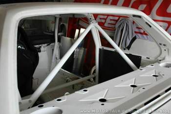

Hallo Zusammen!
Nach telefonischer Rücksprache mit einem MT-User entstand die Idee, einen Technikstammtisch ins Leben zu rufen. Hintergrund ist die die von mir vorgenommene Schließung des "Laberblogs" und dem damit verbundenen Verlust technischer Informationen rund um Motoren, Getriebe, Elektrik und Fahrwerke.
Dieser Artikel soll uns die Möglichkeit bieten, sich auch weiterhin über technische Details rund um den Golf 1, 2 und 3, sowie anderer Hersteller auszutauschen. Selbstverständlich sind auch Spezialisten andere Marken willkommen die Ihre Projekte vorstellen, oder generelle technische Details erfragen möchten.
Natürlich sollen auch die Themen Gemischaufbereitung, Elektronik, Elektrik, Spezialwerkzeuge und Motorsport Gegenstand der Diskussion sein.
Ihr baut gerade ein Auto auf und kommt in irgendeinem Punkt nicht weiter? Hier, seit Ihr richtig! Ambitionierte Hobbyschrauber teilen gerne Ihr Wissen und helfen online hier im Blog mit Rat und Tat.
Wir wollen voneinander lernen, Erfahrungen austauschen und uns nicht aus der Anonymität heraus profilieren.
Natürlich darf auch das zwischenmenschliche nicht auf der Strecke bleiben. Der Fokus sollte allerdings auf Dingen liegen, die man geschaffen hat und es ist ausdrücklich erwünscht, diese zu teilen. Bilder und Berichte über das was Ihr gerade schraubt, sollen eine sachliche und fachliche Debatte ins Leben rufen.
Na dann, Feuer frei!
