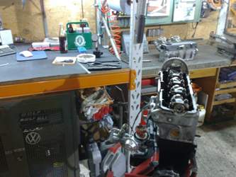

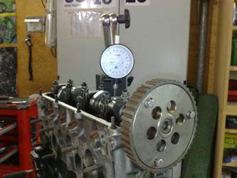

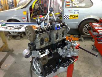

Sun Jun 14 20:09:27 CEST 2015    |    Martin GT

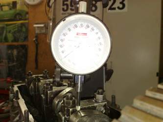

Angeblich soll man das Pi mal Auge einigermaßen hinbekommen. Die Frage ist: Brauche ich das überhaupt oder geht es bei diesen relativ zahmen Wellen auch ohne?
Sun Jun 14 20:10:57 CEST 2015    |    dodo32
Klar geht das auch Pi mal Auge wenn der Ventilhub nicht zu hoch ist. Nockenwellenräder sind generell zu empfehlen. Insbesondere wenn der Kopf geplant ist.
Sun Jun 14 20:15:14 CEST 2015    |    Martin GT
Der Kopf ist noch Serie. Vorm Anlassen würde ich das Ganze immer von Hand durchkurbeln - sicher ist sicher.

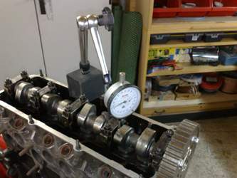

Mon Jun 15 19:19:47 CEST 2015    |    Künne
Einstellen geht mit Messuhr und Gradscheibe. Ist recht fummelig, aber durchaus machbar.
Erforderlich ist es bei den Nockenwellen und nicht geplantem Zylinderkopf nicht. Aber es ist immer schön wenn man die Steuerzeiten ganz exakt einstellen kann.
Mon Jun 15 22:19:41 CEST 2015    |    Martin GT
Ah, alles klar. Die Messuhr kommt dann an die Nockenwelle oder?

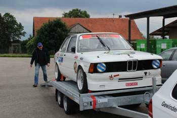

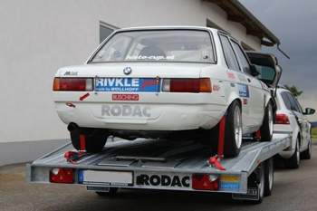

Sat Jun 20 19:57:04 CEST 2015    |    dodo32

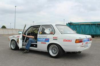

So, heute war Probefahrt angesagt. Scheint alles zu funktionieren. Sturz haben wir vorne jetzt 3 Grad. Sperre ist auch spürbar. Anbei noch Pics auf denen man u.a. den Anhänger sieht. Hab ein bischen mit der Stützlast probiert aber jetzt ist er sauber austariert und läuft astrein hinterher. 🙂
Sat Jun 20 20:54:39 CEST 2015    |    wellental
Eher -3°, oder? Schaut zumindest so aus 😁
Macht was her! Bis auf die Felgen. Die würden meinem PL viel besser stehen 😁
Was treibt der Schwingungsdämpfer? Hält er?
Sat Jun 20 20:59:00 CEST 2015    |    dodo32
Rüschtüsch!
Bis 4.500 schon. 😁 Nächste Woche Prüfstand, dann wissen wir mehr 🙂

Sat Jun 27 10:10:20 CEST 2015    |    stahlwerk
...na da haste die Karre ja recht gut hingekriegt was ich so sehe !
Auch sehr gut, die Lufteinlasshutze am hinteren Seitenfenster...
Jetzt muss der e21 samt Motor nur halten und die Karosse soweit heile bleiben dann wäre vorerst alles gerettet, was...?!
Ich habe ebenfalls noch ein Projekt im Anmarsch...gestern noch einen 3ten Golf 2 gekauft, Garagenwagen in silber aus Rentnerhand, Baujahr 1992 mit echten 146.000km, Top Karosse mit NULL Rost...für nur 700,- Ocken.
Heute hole ich in BaWü noch eine komplette Achsgarnitur (VA+HA) vom Golf G60 mit allem drum und dran samt Antriebswellen und Servolenkung ab...dann kanns ab Sommerurlaub im Juli losgehen an dem Eimer.
Sat Jun 27 11:33:29 CEST 2015    |    dodo32
Danke, ja, es passt so halbwegs. Besser geht freilich immer aber es ist halt immer so ein schmaler Grat zwischen "too much" und passt.
Als ich das Auto kaufte, war diese auf der anderen Seite. Nachteil: man sieht nicht raus. Also hab ich sie weiß lackiert und einfach auf der anderen Seite montiert.
Kann man so sagen, ja. Lassen wir uns einfach überraschen. Nächste Woche geht es an den Pannoniaring und dann wird man sehen, ob wieder etwas wegfällt.
