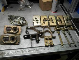

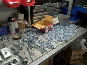

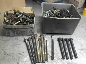

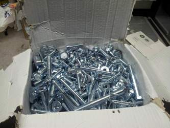

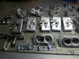

...hat sich jemand hier schon einmal ein Gerät gebastelt, mit dem er selbst verzinken kann? Für Kleinteile wäre das durchaus interessant.
Wed May 27 22:58:58 CEST 2015    |    sony8v
ich hab mal heimset zum verchromen gehabt das hat gar nicht funktioniert 🙁
wenn ich jetzt was hätte würde ich es da hin schicken :
http://oftech.de/beschichtung/galvanisches-verzinken.html
unten auf den Bildern siehst du das Ergebnis die sind Blauchromatiert bzw. Blaupassiviert ( das gefällt mir besser als gelb verzinken ) und ist auch sehr Rostbeständig
die teile was du auf den Fotos siehst haben 90 euro gekostet 15kg schrauben und kleinteile ( vorher nachher Fotos )
und ist in einer guten Woche fertig bei dir wieder auf der Werkbank 😉
Fri May 29 08:56:52 CEST 2015    |    Antriebswelle11718
sieht gut aus sony

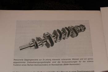

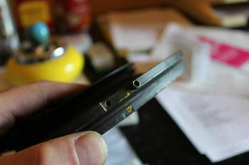

Thu Jun 04 15:38:06 CEST 2015    |    dodo32
seit du nen bmw hast bist du ganz schön beratungsresistent🙄
..nicht ganz.., eher seit ich einen Motor habe, der signifikant über 7.000 dreht mit den einhergehenden Problemen. Mein Motorenbauer ist von der Idee das starr zu machen auch nicht wirklich begeistert.
Und bislang weiß eben keiner genau, was an den Alpina oder Linderteilen anders war. Schau mal das Pic an.., da steht "mit abgestimmten...", was auch immer das heißen mag.
Und es kann doch nicht sein, dass man als beratungsresistent abgestempelt wird nur weil man versucht ein Problem professionell zu lösen. Wir reden hier über Dauerdrehzahlen von 7.900 - 8.000 Touren! Ich weiß wie sich das anhört wenn da vorne was wegfällt und bin froh, dass es "nur" der Schwingungsdämpfer war. Kostet auch nur 330,-- Euro 🙄
@Anarchie: ich weiß, aber irgendwie schmeckt mir der Gedanke (noch) nicht. Ich müsste mir zu 100% sicher sein, dass ich mir dadurch nicht ggf. eine gebrochene Kurbelwelle einhandle...
Der Linder Dämpfer hat am Umfang (!) eine Schraube..., nur sieht das nicht so aus als würde diese das in sich verdrehen verhindern. Das sieht eher so aus als hätte man die zum wuchten eingebracht. Schaut Euch das Pic mal an. Vielleicht kommen wir so weiter
Edit: hier noch ein Link => http://opel-turbo.de/.../showthread.php?...(Riemenscheibe)-der-Kurbelwelle-entfernen-bzw-starr-machen
