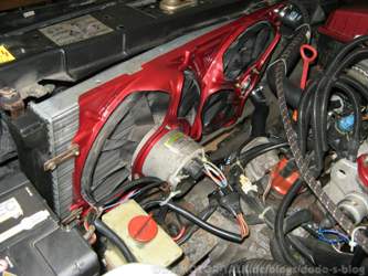

...so, unten mal ein Foto vom großen 675er Kühler samt Doppellüfter (VW OE 357 121 207 F).
Zwar gefällt mir der provisorische "Steckeranschluss" absolut nicht aber bis ich einen passenden Kabelstrang beim Verwerter gefunden habe und den entsprechend abgeändert habe reicht das so für ein paar tage.
Das Ding macht Wind, das glaubste nicht...und kühlt wirklich ordentlich runter.
Positiver Nebeneffekt des großen Kühlers (und somit mehr Wasser im Kühlkreislauf) ist zudem eine dauerhaft niedrige Öltemperatur bei hoher Last (im Schnitt 7-10° niedriger!).

Ich habe auch einen großen Kühler vom Diesel und kann das mit der Öltemperatur bestätigen. Frage: der Doppellüfter war ja auch nicht gerade eine Schenkung und ist schwerer als ein Spal. Warum hast Du keinen Spal gekauft? Das hab ich mich schon vor kurzem gefragt. Es muss ja einen Grund haben 😉

...ja, das Motiv, gerade diesen Doppelllüfter zu nehmen beruht zum einen an die Anlehnung zum Original und zum anderen an das einfache Plug&play, was mit dieser Zarge bis auf die beiden kleine Flacheisen schnell und problemlos über die Bühne ging.
Das gesamte Ding wiegt nur ca. 2kg mehr als der "kleine" orig. Lüfter...also geht absolut noch mit`m Gewicht.
Der Kühler ist ebenfalls laut OE.-Nummer für den Diesel oder für Benziner mit Klimaanlage.
Diese Doppelllüfter hier werden in der bucht recht hoch gehandelt (teilweise wollen die über 100 Öre!) da selten!
Den hier hab ich aus einer Autoverwertung bei Berlin-Marzahn geholt für relativ kleines Geld (50,- EUR + Versand).
