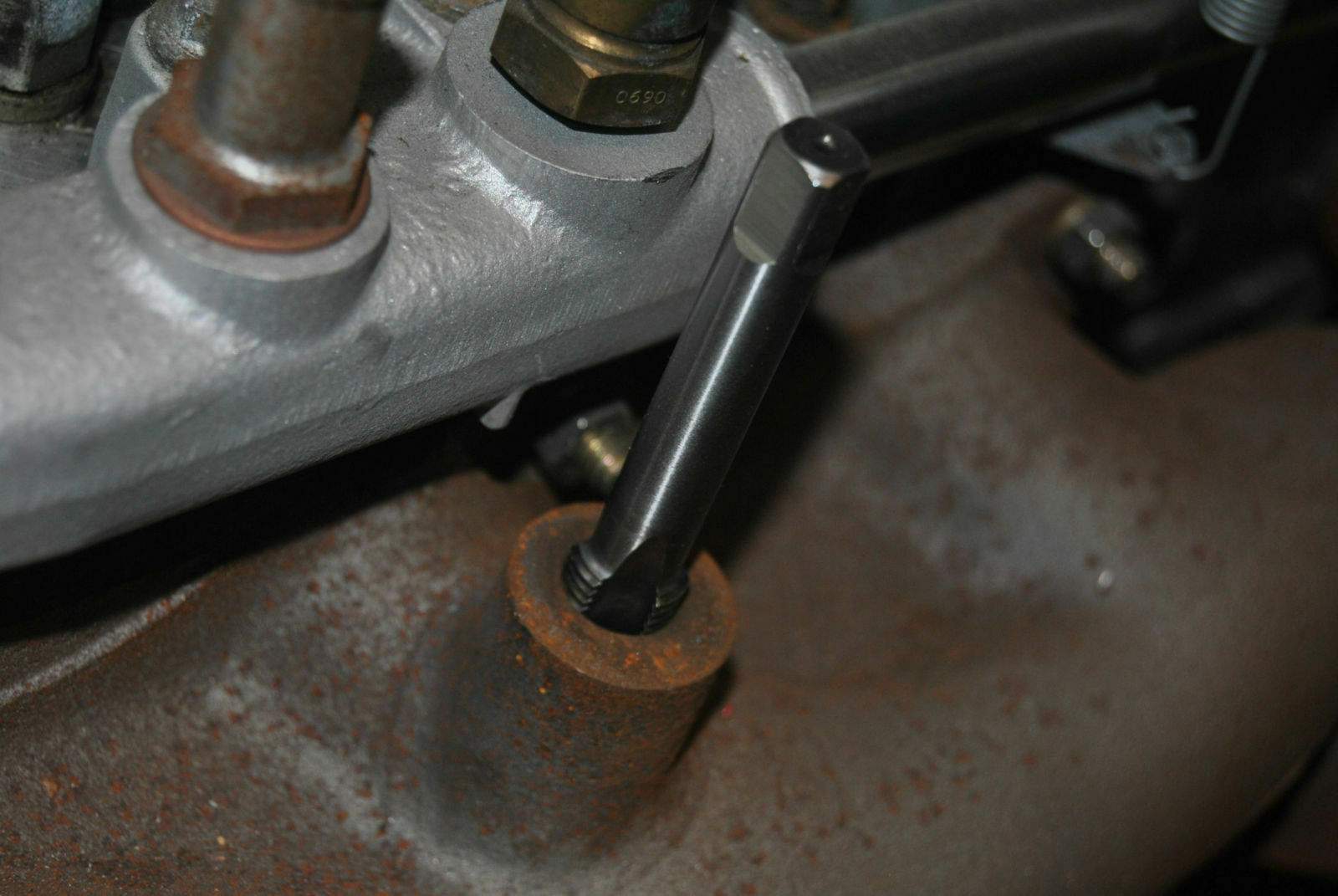

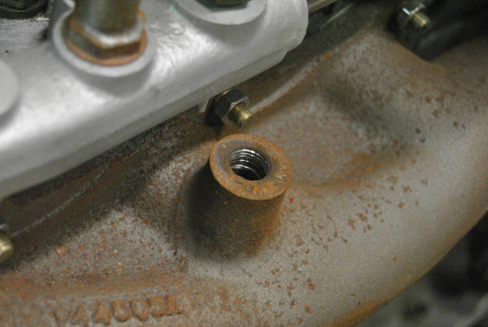

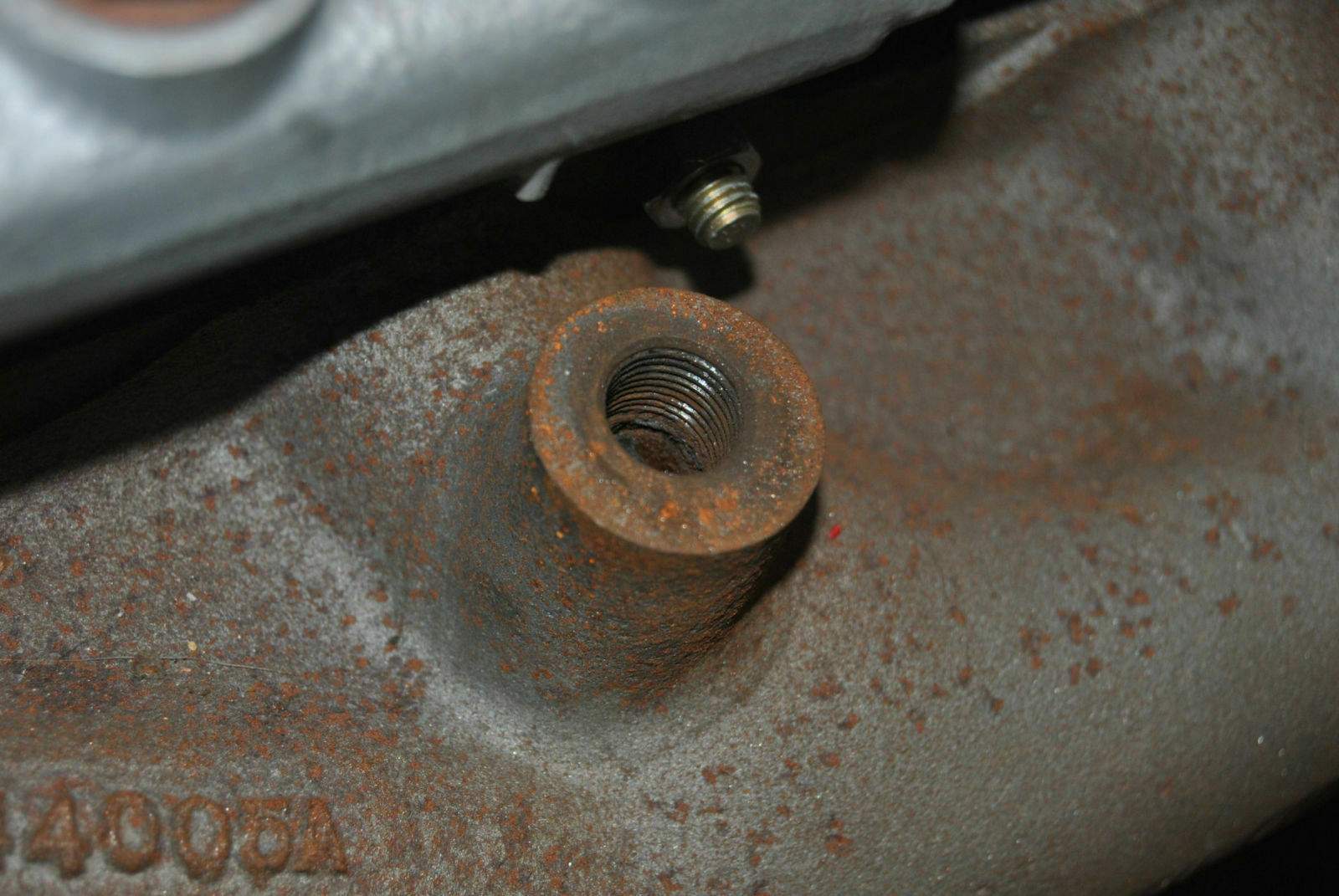

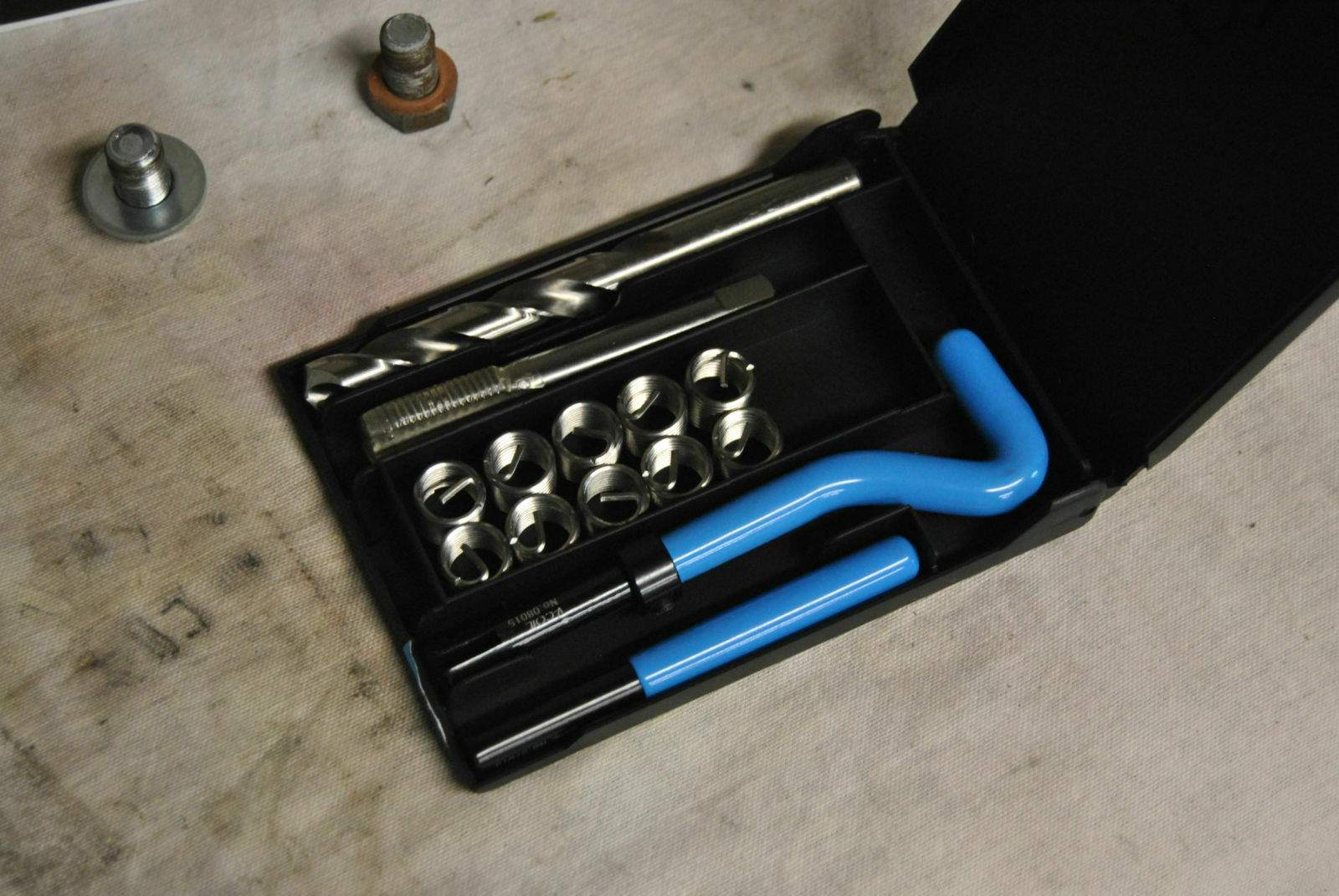

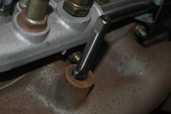

Warum schreibe ich das? Weil ich mit Gewinde nichts am Hut habe. Ich brauche sie nur, weil ich am Auto schraube. Als Einkäufer erkennt man Gewinde einfach nicht am Aussehen. Und dann kam die Tatsache, dass ich ein Gewinde für ein Auspuffkrümmer noch nachschneiden musste... Samt Gewindeeinsatz... Und dann steht man davor: WAS HABE ICH HIER!?

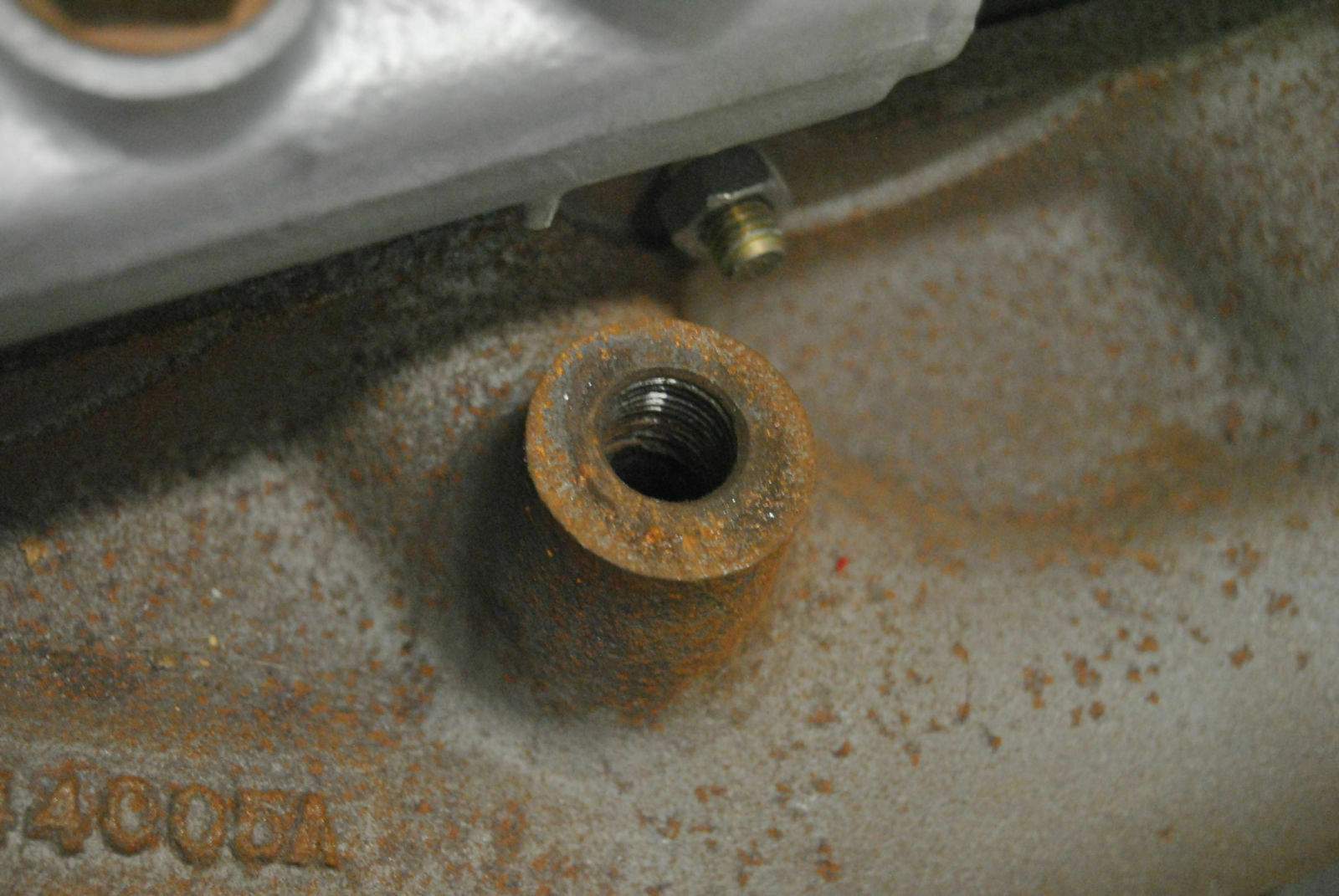

Gewinde schneidenGewinde schneidenGewindeeinsatz drinGewindeeinsatz drinJETZT weiß ich es... Einmal richtig gemessen und gegengehalten... Die Schraube ist zöllig. Das heißt schon mal, dass ISO (metrisch) ausfällt. Okay. Denkt man sich, es ist kein "Grobgewinde". Also kein UNC. Also muss es ein UNF sein. Mehrmals nachgemessen... Hmm, der Messschieber sagt es kann kein UNF sein. Also gesucht und nicht gefunden. Bis mein 63 Jahre alter Vater anmerkt: ist es ein BSF?

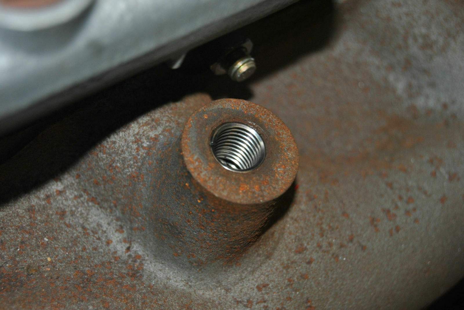

Ein WAS!? BSF? Google und dann, zack, isses da. British Standard FINE. Das Gegenteil zu British Standard Whitworth (Grobgewinde). Heute mittlerweile durch UNF und UNC (beides US Standards) größtenteils ersetzt. Meine Fresse... Darum kannte ich, als Brite, das auch nicht. Mir war nur das amerikanische Pandon bekannt. Tja, man lernt jeden Tag. Es wurde gemessen... Maße passen 1A zum 1/2" BSF Gewinde. Aber es ist noch eine Besonderheit unter den BSF Gewinden... Ein BSC, British Standard Cycling. Also ein Fahrrad-/Motorradgewinde... Dieses Gewinde findet man an den Pedalen, am Übergang zur Kurbel... Woher ich das weiß? Weil ich noch zum Fahrradladen fuhr... Und damit verbunden konnte meine Problematik mit den Auspuffkrümmern beiseitigt werden :rolleyes:
Gewindeeinsätze Gewindeeinsätze
Nun sitzen neue Gewinde in den alten Krümmern und werden von neuen Schrauben an Ort und Stelle gehalten. Sachen gibt's! :D Warum nicht gleich einfach ein Gewinde nehmen, welches überall passt? Fermaledeit!
