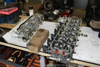

Heute: Dritter Akt des Dramas: "der Erfolg und ich - 2 getrennte Wege". Alles brav zusammengetüddelt gehabt, Wasser rein, Sprit vor, Orgeln, Zündung an und dann.....: Brumm! HA er läuft... ABER mit, sagen wir, leichten Nebengeräuschen die sich in etwas so anhörten, als hätte man ne Omi samt einer 1000er Packung M10er Schrauben, einem Vorschlaghammer und einer Katze in den Gartenhäcksler geworfen. Hmmm, *Kopfkratz*..., DAS hört sich aba net gesund an. Also nochmal orgeln: Brumm, schepper, krächz, stöhn, rassel, knatter und die Erkenntnis: nichts bewegt sie wie ein russischer Panzer! Werkzeug im Motorraum vergessen? Nein! Sonstige Auffälligkeiten? Nein! Also Ventildeckel runter, vielleicht ist ja ein Kipphebel ab. Kerzen raus, vielleicht ist ein Ventil ab. Ist der Zahnriemen noch drauf? Alles gut. Von Hand lässt er sich auch net wirklich weit drehen also Anruf beim Clubkollegen: "könnte Deine Druckplatte sein..., die ist vom E30 und schleift warscheinlich am Gehäuse". Fazit: Hänger geholt, Emil aufgeladen und morgen ab halb 8: Getriebe nochmal ausbauen. Was gibt's schöneres :-) :-D :-D

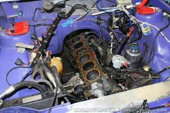

Tue Jul 29 19:13:48 CEST 2014    |    dodo32
Mahlzeit. Um es kurz zu machen: Zahnriemen übergesprungen. Warum, weiß ich nicht. Die Spannrolle war nicht offen und auch sonst kein Teil, dass irgendwie mit dem Ventiltrieb zusammenhängt. Es ist mir ein Rätsel. Das einzige was denkbar ist, dass irgendwas hineingefallen ist, das im Motorraum rumlag. Anders kann ich mir das nicht erklären. Normalerweise dreht man ja mal durch, wenn alles herunten war. Aber das war's eben nicht und wer dreht den Motor durch, wen er den Keilriemen runter macht?
Also: 6 Ventile, 6 Kipphebel und den anderen Klaumauk halt auch neu, den man logischerweise braucht.

Tue Jul 29 19:36:20 CEST 2014    |    dodo32
Pech ist gut 😁. Das ist ein M20 - die hatten alle Zahnriemen. Und ja, hab's halt zerlegt und jetzt muss es wieder zusammen. Den Kopf macht mir ein Clubkollege sonst dauert es zu lange. Meine beiden Kollegen sind superfit auf den Motoren. 🙂🙂

Tue Jul 29 20:32:55 CEST 2014    |    sony8v
jetzt siehst du wenigstens wie die Zylinder ausschauen und ob der kopf richtig bearbeitet ist 😁

Tue Jul 29 20:50:34 CEST 2014    |    dodo32
