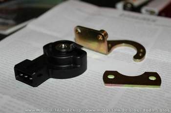

Der Halter hat die 2 Bohrungen die ich unten gesehen hatte
Wed Apr 23 23:37:50 CEST 2014    |    dodo32

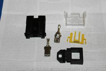

Drosselklappenpoti und Sicherungshalter kamen heute an 🙂😎
Wenn das alles funzt, mach ich's Kreuz 😮

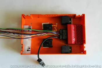

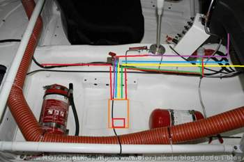

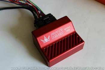

So, die Zündung ist da. Wie ich das in die Box stricken werden, seht Ihr auf den Pics

jetzt währe das KMS Gehäuse so schon und packst es in die BTI box 🙁
Fri Apr 25 19:07:57 CEST 2014    |    dodo32
....dann mach einen konstruktiven Gegenvorschlag, wo ich die Relais, die Sicherungen und überhaupt wie ich das so verlege, dass ich: 1.) jederzeit rannkomme und 2.) dass es sich im Servicefall schnell demontieren lässt und 3.) dass das ganze vor Beschädigungen von aussen geschützt ist. Dein Einsatz!
Fri Apr 25 19:14:34 CEST 2014    |    sony8v
in deine ZE du hast gesagt das du sie in 1min draußen hast
auf den mitteltunnel nach der ZE ( Richtung Motor )
Fri Apr 25 19:19:47 CEST 2014    |    dodo32
Da passt nicht mal mehr ein Relais rein, so voll ist das Ding. Das müsste man grundlegend neu bauen bzw. manche Dinge anders anordnen und dafür fehlt schlicht die Zeit. Selbst wenn, dann wäre das recht vollgestopft. Über denn Sinn oder Unsinn kann man freilich streiten
War der ursprüngliche Gedanke. Wurde verworfen weil: 1.) sehr schlecht zugänglich 2.) die Relais und Sicherungen müssen auch irgendwo festgemacht werden - die schraub ich sicher nicht auf die Karosserie. 3.) es sind relativ viele Kabel, die sich optisch voneinander trennen lassen sollten
Fri Apr 25 19:31:34 CEST 2014    |    sony8v
ah ok
du hast gestern eh geschrieben das du schon einen besseren plan hast für die nächste ze da kannst es ja dann mit einplanen 😉
zu 1 : wiso musst du an das Steuergerät Gehäuse 😕
zu 2: das ist ein nogo 😉
zu 3: wenn du über die kabel von der KMS einen schrumpfschlauch oder besser so was machst ist es doch getrennt und sieht sauber aus:
http://www.techflex.org/.../flexo-pet-5239.html
ok ich geb aber zu das du die zeit nicht mehr hast um da jetzt was anderes zu bestellen ober zu bauen verändere wenigstens die Optik von der BTIbox sonnst sieht es so aus als ob du einen dübelkasten im Auto hast

Fri Apr 25 19:52:16 CEST 2014    |    dodo32
...ich muss nicht an das Steuergerätgehäuse..., aber ich hab keine Lust das irgendwo zu platzieren und dann von dort mit den Kabel wegzufahren, um dann einen weiteren Drahtigel zu haben. Das ist im Grunde alles. Vorher war es: ZE ausbauen, Armaturenträger ausbauen => fertig aus. Jetzt soll es so sein: ZE ausbauen, Armaturenträger ausbauen, KMS INKLUSIVE notwändiger Relais, Sicherungen etc. ausbauen. Das darf nicht länger als insgesamt 15 Minuten dauern, dann muss alles relevante auf dem Tisch liegen und der Kabelbaum überall zugänglich. Das ist gewährleistet und das, muss man auch ersteinmal hinbekommen. Da steckt viel Gehirnschmalz drinn. Und ich hab halt keinen anderen kasten in den das so gut reinpasst

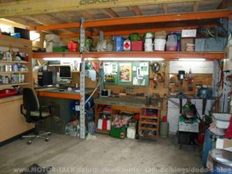

...macht Euch doch mal nen paar Gedanken zur neuen Gestaltung meiner Garage. Vorschläge für Werkzeugwände, Regale etc. So nen bischen Brainstorming was es so gibt und was machbar wäre...
Fri Apr 25 20:31:42 CEST 2014    |    sony8v
ich würde über die Werkbank ein regal bauen so wie bei mir ( nur kleiner ) und wie ich dir schon mal gesagt habe würde ich auch den keller besser nutzen so wie Werkzeug und Maschinen die nicht so oft gebraucht werden im keller lagern
Fri Apr 25 20:36:13 CEST 2014    |    dodo32
...das mit dem Regal über der Werkbank wird ein Problem wegen dem Fenster, der Dachschräge und dem Hängeschrank. 🙁
Haste keine Links zu irgendwelchen Werkzeugwänden oder so..., dann könnte mal ein bischen Brainstormen...
