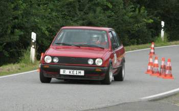

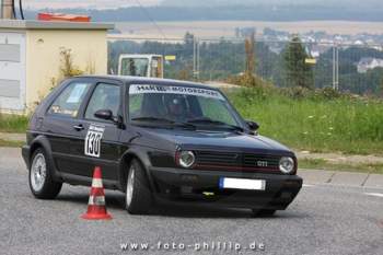

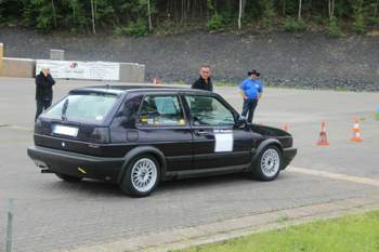

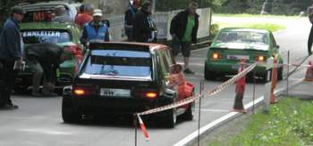

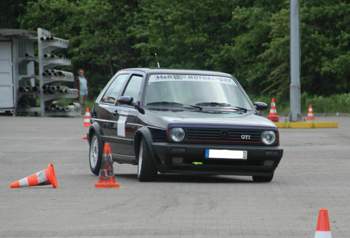

Sun Sep 11 11:10:41 CEST 2016    |    stahlwerk

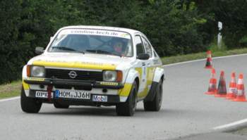

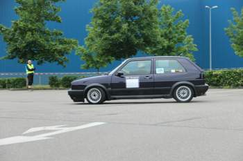

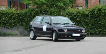

...hier mal noch ein paar pics von "unserem" Bergslalom Potzberg dieses Jahr. Bei mir als auch mit der Karre lief an diesem Wochenende mal grad gar nix rund...ergo nur Mittelfeldplätze in meiner Klasse...hat mich saumäßig geärgert, aber solche Tage hat man mal.
Sun Sep 11 11:25:17 CEST 2016    |    PIPD black
Du fällst mit deiner seriennahen Optik positiv aus der Horde bunter Rennwagen heraus.🙂

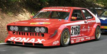

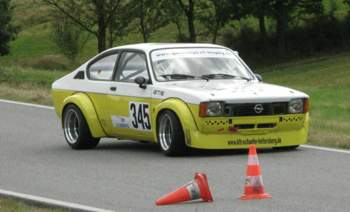

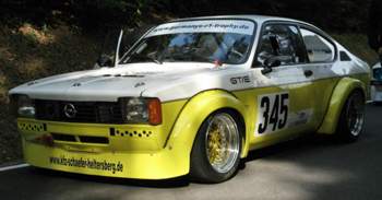

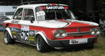

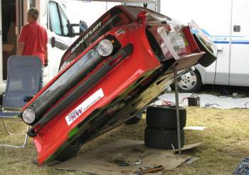

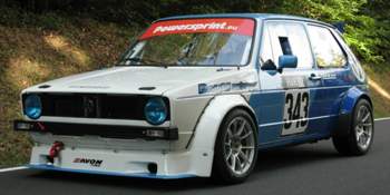

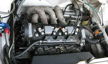

Sun Sep 11 11:34:28 CEST 2016    |    stahlwerk

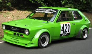

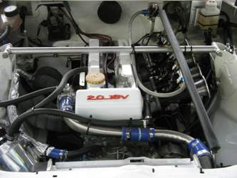

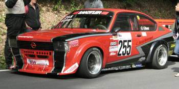

...und als Bonbon noch ein paar pics vom Berg 2016:
Die letzten beiden Bilder zeigen einen Opel 6-Zylinder 24V-Kopf abgesägt auf 4-Zylinder 16V in einem 2 liter Gr. H Kadett C Coupe und rechts daneben den Motor vom Schneider 16V Polo, das ist ein 1150er Polo Motor mit Honda CBR Motorradkopf ( Power Schmide Schneider )...Drehzahlen bis über 11.000 U/min...
Ich bzw wir ( ein paar bekannte aus der MS Scene ) waren diese Jahr im Juni mal in der Schweiz zum Bergrennen in Reitnau. Was die Schweizer da an Material ankarren geht auf keine Kuhhaut...und das als Privatier. Da fahren einige ehemalige M3 E30 DTM Sport-Evo von Linder, Schnitzer usw mit...irre und vor allem wo haben die diese Wägelchen her...?! Dann Reifen...für locker 12.000 Euro ( OHNE das Geld für die Felgen mit eingerechnet !!! ) PRO AUTO haben die dort Reifen in den Service-/Werkstattwagen liegen...! Wir haben uns allen Ernstes gefragt wie die das finanziell machen als " Ottonormalverbraucher" oder haben die alle einen Dukatenesel im Keller stehen...sagenhaft ?!

Steel, nice pics! Vor allem: hübscher Golf!!
