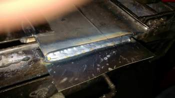

Tag 1 Dünnblechschweißkurs vorbei! Kehlnaht, Ecknaht, Stumpfnaht und Überlappungsnaht. Der Meister macht's vor und ich mach's nach. Naja, ich versuchs zumindest 😁
Die verstehen im übrigen unter "Dünnblech" auch Bleche, die 20 Millimeter stark sind!!

Ich habe einen Kasten schweißen müssen aus 3mm Blech. 2 Kehlnähte und 2 Ecknähte. Das ganze kam dann in eine Presse und wurde mit rund 4 Tonnen zusammengefaltet. Die Nähte haben bis auf ca. eine 3mm lange Stelle gehalten. 😎

Mon Dec 07 19:44:36 CET 2015    |    dodo32
ja, das war es in der Tat. Den Brenner ruhig zu halten ist schon eine kleine Herausforderung. Der Meister zieht damit Nähte, so etwas hab' ich noch nicht gesehen. Bei überlappenden Blechen im Halbrund von der oberen Kante auf's Blech darunter. In einem Zug durch von vorne bis hinten. Wäre ich nicht daneben gestanden hätte ich gewettet, dass es ein anderes Gerät ist

Wed Dec 09 19:06:06 CET 2015    |    Blackgolf84
Nicht schlecht fürn " Anfänger"
Wed Dec 09 19:12:18 CET 2015    |    dodo32
Die ersten beiden Bilder zeigen ein 5mm Blech welches auf ein 0,8er (!) geschweißt ist. Strom 100 Ampere bei 7,5 Meter Draht / min. Soll eine Simulation des einschweißens von Käfigplatten sein.
Bild 3 ist eine Kehlnaht an zwei 1 Millimeter Blechen. 40 Ampere, 3 Meter Draht pro Minute. Beide durchgeschweißt.

Wed Dec 09 22:39:23 CET 2015    |    Provaider
Das mit dem Verzug ist mir auch in den Kopf gekommen bei Bild 2. Wenn das Blech vorher gerade war, sieht es jetzt wellig aus. Beim Auto wirklich nicht gut. Aber an sich sieht die Naht schon gut aus.
Wed Dec 09 23:02:52 CET 2015    |    dodo32
Danke, ja, die ist durchaus gut. Man muss sich eben vor Augen halten dass das schlicht ein Training ist, um in die Geschichte hinein zu finden. Ich denke, dass man das in der Praxis dann entsprechend des Anwendungsfalles umsetzen muss. Und man muss auch ganz klar dazu sagen, dass nicht alles so ausgesehen hat. Das ist nicht wirklich einfach, auch nicht unter optimalen Bedingungen. Da "klebt" auch mal der Meister ein 5mm Blech an. (Punkten) 😁
Meine Nähte haben alle gehalten und waren gut eingebrannt wenngleich die Optik derselben nicht optimal war. So ab rund 55 Tonnen haben die Platten dann nachgegeben.., die Nähte nicht. (5mm) 😰 Der Meister meinte, für 3 Tage, sei das absolut in Ordnung.
Wed Dec 09 23:06:52 CET 2015    |    Provaider
Im Normalfall bricht auch nicht die Naht, sondern das Metall daneben 😉
Ist einfach ne Folge vom Wärmeeintrag.
Am Ende ist es wichtig das es für deinen Anwendungsfall passt, du willst ja weder nen Schönheitspreis gewinnen noch ein kompletten Rahmen schweißen für nen Fahrzeug.
Wed Dec 09 23:11:58 CET 2015    |    dodo32
Eben, Prov. Für das was ich machen kann (!) und will, ist der Kurs mehr als ausreichend. Ich bereue nicht, daran teilzuhaben. Es macht wirklich Laune und es gibt viel zu lernen. Ich überlege, einen MIG Kurs nachzulegen. WIG wäre auch interessant. Ach, es gäbe so viel zu erleben auf dieser Welt 😁 😁
Edit: die Naht kann brechen oder nachgeben wenn sie nicht optimal eingebrannt ist. 😉 Bei dünnen Blechen eher unwahrscheinlich aber mit 0,8er Draht und 5mm Platten oder darüber 😉

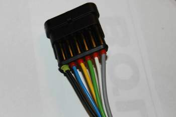

Heute habe ich rund 6 Stunden am Kabelbaum gearbeitet. Motorkabelbaum ist komplett neu. Der Baum für die Wasserpumpe und den Lüfter ist auch fertig. Ihr erkennt ihn am Relais, also der unterste. Das Relais für den Lüfter wird über das Steuergerät der tiny CWA je nach Bedarf angesteuert. Die Kabelbäume sind modular und lassen sich mit wenigen Handgriffen in kürzester Zeit entweder montieren oder demontieren. Dafür hat halt das bauen derselben etwas länger gedauert. „wink“-Emoticon Morgen geht's weiter...
Die Kurbelwelle ist erleichtert und wurde von Kugler Motorsport nachgewuchtet mit dem Ergebnis dass obwohl sie (fein-)gewuchtet war, außerhalb der Toleranz lag. Jetzt sollte es passen. Habe sogar die Wuchtprotokolle. Einmal mit Schwungscheibe und einmal ohne. Schwingungsdämpfer wurde auch nachgewuchtet
Auch die nagelneuen Pleuel sind nach rotierendem und oszillierendem Teil ausgewogen worden. Die Unterschiede waren erheblich!! Genaue Daten siehe Ausdruck.

Danke! 🙂 Ich hoffe auch. Der Kabelbaum sollte funktionieren, dessen bin ich mir sicher. Das ist die Evolutionsstufe aufbauend auf der Basis. Rasch waren im Armaturenträger Masse(n) und Plus gefunden. Modular eben. Die größte Herausforderung wird die Verrohrung des Wasserkreislauf's aber das hab ich im Kopf wie es gehen sollte. Wird halt wieder eine schöne Bastelei. 😉 Kopf liegt noch beim Instandsetzer. Neue Führungen, Sitze nachgeschnitten und die Kanäle habe ich auch noch ein wenig aufgehübscht. Problem ist, er hat meine Ventile noch nicht abgedreht 🙄
