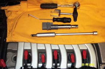

Zündspule ausbauen:
  • Zündung ausschalten, Schlüssel abziehen.
  • Elektrische Steckverbindung trennen. Das Montagewerkzeug erleichtert das Entriegeln.
  • Zündspule mit dem Abzieher gerade herausziehen. Nicht hebeln, dann kann die Spule beschädigt werden. Von der Verwendung einer Zange ist abzuraten, die Zündspule kann recht fest sitzen.
  • Zündspule auf Beschädigungen und Verschmutzung prüfen. Schmauchspuren deuten auf oder Schäden durch Kriechströme hin. Bei Rissen Zündspule ersetzen.
  • Niemals eine nicht eingebaute Zündspule einfach anschließen und versuchen, den Motor zu starten. In dem Fall wird die Zündspule zerstört.
Spezialwerkzeug:
  • Abzieher für Zündspule VW VR6 3.2
  • Montagewerkzeug
Zündspule einbauen:
  • Zündspule vorsichtig in den Kerzenschacht stecken und mit der Hand bis unten herunterdrücken.
  • Elektrische Steckverbindung aufstecken.

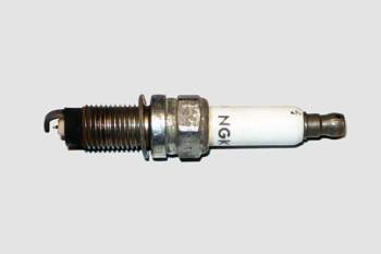

Zündkerze wechseln:
  • Zündspule ausbauen.
  • Falls Schmutz unten im Zündkerzenschacht liegt, Schacht reinigen.
  • Zündkerze mit Zündkerzenschlüssel herausschrauben.
  • Elektrodenabstand prüfen. Der 3,2er scheint mit den Zündkerzen pfleglich umzugehen. Auch nach 60 tkm konnte ich an den Kerzen keinen vergrößerten Elektrodenabstand oder Schäden feststellen.
  • Beschädigte Zündkerze ersetzen. Schmauchspuren am Keramikkörper deuten auf Kriechströme hin. Ein bräunlicher Ring am Isolatorfuß am Übergang zum Metallgehäuse ist auf Öl zurückzuführen, das sich dort angelagert hat. Die Funktion der Zündkerze wird dadurch nicht beeinträchtigt.
  • Herunter gefallene, unverpackte Zündkerzen nicht mehr einbauen, der Keramikkörper kann geschädigt sein.
  • Zündkerzengesicht prüfen. Das Zündkerzengesicht verrät, wie gut die Verbrennung im Zylinder abläuft. Dazu sollte man vorher ein paar Kilometer Landstraße ohne Stop and Go fahren.
  • Zündkerze mit Kerzenschlüssel handfest einschrauben und dann festziehen (30 Nm). Keine kalte Zündkerze in einen heißen Zylinderkopf einschrauben, weil die Zündkerze sonst später wie eingenietet fest sitzen kann. Am sichersten ist es, Zündkerzen bei kaltem Motor zu wechseln. Keine Montagepaste oder ähnliches verwenden.
  • Verschmutztes Gewinde mit einer Messingdrahtbürste säubern. Auf eine Reinigung der Masselektrode und empfindlichen Mittelelektrode sollte man verzichten.
Spezialwerkzeug:
  • Zündkerzenschlüssel SW 16
  • Drehmomentschlüssel

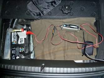

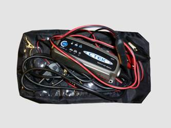

Batterie laden:
  • Schnellladen vermeiden.
  • Ein modernes, elektronisches Ladegerät verwenden. Gute Ladegeräte erlauben eine Anpassung des Ladestroms an die Batteriekapazität, durchlaufen einen elektronisch geregelten Ladezyklus, können bei angeschlossener Batterie verwendet werden und unterstützen eine Erhaltungsladung über lange Zeit.
  • Ein Ladegerät schließt man an die Pole der Batterie an, damit das Ladegerät die Spannung möglichst direkt an der Batterie messen kann. Die richtige Reihenfolge ist Plus-Klemme, Minus-Klemme, Ladegerät in die Steckdose. Das Abklemmen erfolgt in umgekehrter Reihenfolge.
  • Bei Batterien, die nicht wartungsfrei sind, sollte nach dem Anklemmen der Plusklemme die Minusklemme nicht direkt an den Minuspol der Batterie anklemmen. Nicht wartungsfrei bedeutet, das so eine Batterie eventuell beim Laden nach außen gasen kann. Knallgas ist entzündlich. Falls man beim Anklemmen /Abklemmen einen Funken verursacht, entsteht der dann nicht direkt in der Nähe der Befüllstopfen bzw. Atemöffnung. 😉
  • Beim TT wurden serienmäßig ausschließlich wartungsfreie Batterien verbaut.
  • Bedienungsanleitung des Ladegeräts beachten.
Batterie prüfen:
  • Eine zuverlässige Prüfung, ob eine Batterie noch in Ordnung ist oder sich bereits dem Ende ihrer Lebensdauer nähert, ist nur mit einem Batterietester möglich.
  • Sterbende Batterien kündigen sich beim TT öfters durch durch Fehlfunktionen des Kombiinstruments an, z.B. durch Rücksetzen des Tageskilometerzählers, Rücksetzen der Uhrzeit. Meist lässt sich der Motor trotzdem noch einwandfrei starten.
  • Stellt man beim Laden einer ausgefallenen Batterie fest, das sie bereits nach kurzer Zeit wieder voll geladen ist, ist das  ein Hinweis, das die Kapaziät bereits bedenklich abgenommen hat.

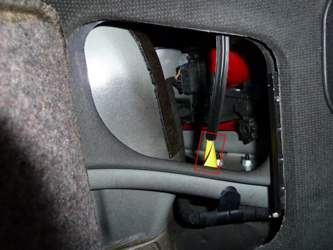

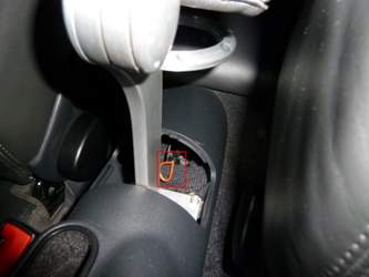

Batterie abklemmen / anklemmen:
  • Licht ausschalten. Zündung ausschalten, Schlüssel abziehen. Ich persönlich lasse die Parkbeleuchtung eingeschaltet, damit Spannungsspitzen gedämpft werden.
  • Üblicherweise schraubt man nur das Massekabel vom Minuspol der Batterie ab, das die Verbindung zur Karrosserie herstellt. Das Minuskabel ist üblicherweise schwarz und das Pluskabel rot.
  • Bei Schweißarbeiten sollte man jedoch danach auch den Sicherungshalter vom Pluspol der Batterie abnehmen.
  • Die Batteriepole sollten sauber und ohne Oxidschicht sein. Die Klemmen werden mit 6 Nm festgezogen. Zieht man zu fest an, werden die Klemmbügel geschädigt.
  • Das Anklemmen erfolgt in umgekehrter Reihenfolge.
