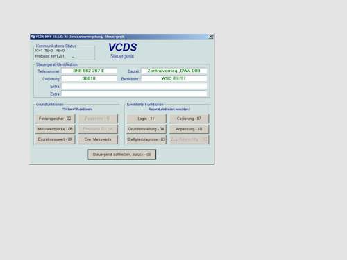

  • Das Steuergerät wird durch die Codierung für das Fahrzeug konfiguriert. Dazu werden die Werte der gewünschten Funktionen addiert und die Summe als fünfstelliger Wert mit einem Diagnosetool an das Steuergerät übergeben, z.B. "00512".
  • Um aus der Codierung die einzelnen aktivierten Funktionen zu erhalten, zieht man vom Codierungswert immer den höchstmöglichsten noch passenden Wert aus der Liste der Funktionen ab und macht mit dem Rest genauso weiter.
  • Bevor man die Codierung ändert, sollte man sich den ursprünglichen Wert notieren.
Codierung:
  • Adresse: 35 - Zentralverriegelung
8ddd120d-3745-4e79-91b5-aad09ae35c73
3fdeb1c5-0121-4f49-ae77-8492a34cd8c3
540926d2-8a85-41ce-8640-c4cdaf5b8d7e
  • Verwendungshinweise zur Codierung:
  • Zündung einschalten.
  • Steuergerät <35 - Zentralverriegelung> auswählen, Funktion <Codierung - 07> auswählen.
  • Die gewünschte Codierung eingeben.
  • <OK> auswählen.
  • <Steuergerät schließen> auswählen.
  • Zündung ausschalten.

Grundcodierung
CodierungVerwendungFahrzeugBemerkung
00000

Beispiel Coupé mit Diebstahlwarnanlage (DWA) Baujahr 2004
WertBedeutung
06986
Grundcodierung
04096
Warnblinken bei Entriegeln über die Funkfernbedienung
02048
Fensterheber USA Logik
00512
Warnblinken bei Schließen über die Funkfernbedienung
00256
Heckklappenlogik DWA
00064
Komfortschließen / -öffnen über die Funkfernbedienung
00008
DWA aktivieren
00002
Warnblinken bei Aktivierung der DWA
00000
Rest
