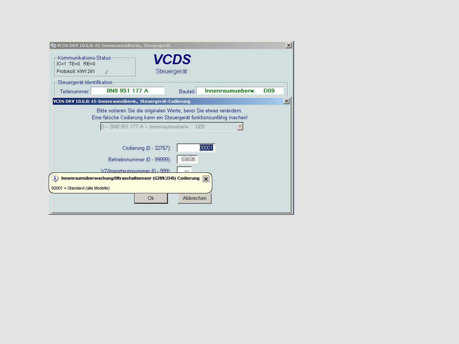

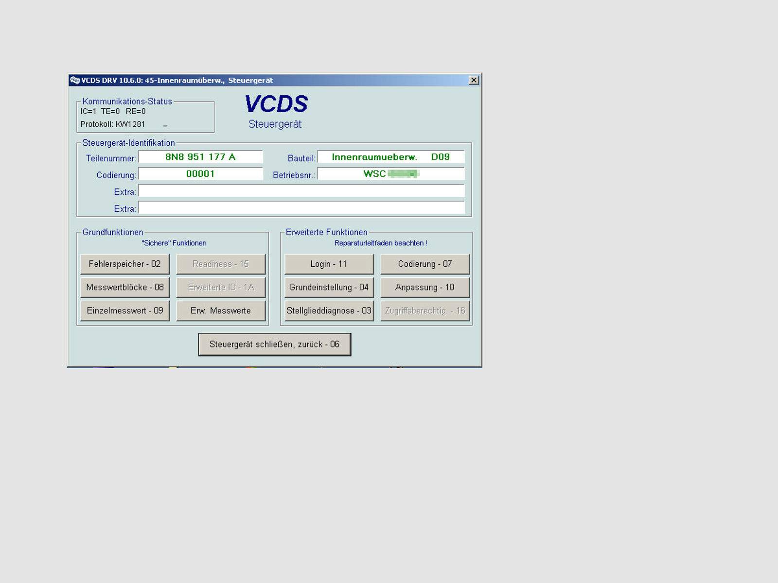

  • Der Sensor "Ultraschallsensor für DWA (G209)" wurde beim Coupé verbaut.
  • Der Sensor "Sende- / Empfangsmodul für Innenraumüberwachung (G303)" wurde beim Roadster verbaut.
  • Der Sensor verfügt über ein integriertes Steuergerät.
  • Das Steuergerät wird durch die Codierung für das Fahrzeug konfiguriert. Dazu werden die Werte der gewünschten Funktionen addiert und die Summe als fünfstelliger Wert mit einem Diagnosetool an das Steuergerät übergeben, z.B. "00512".
  • Ein neues Steuergerät hat die Grundcodierung "00000".
  • Ab Werk wurde sowohl für den Roadster wie auch das Coupé nur eine Codierung verwendet.
  • Um aus der Codierung die einzelnen aktivierten Funktionen zu erhalten, zieht man vom Codierungswert immer den höchstmöglichsten noch passenden Wert aus der Liste der Funktionen ab und macht mit dem Rest genauso weiter.
  • Bevor man die Codierung ändert, sollte man sich den ursprünglichen Wert notieren.

Adresse: 45 - Innenraumüberwachung
Grundcodierung ab Werk
WertVerwendungFahrzeugBemerkung
00001
Anpassung für TT
Coupé
mit DWA
00001
Anpassung für TT
Roadster
mit DWA
DWA = Diebstahlwarnanlage (Sonderausstattung)
Beispiel Coupé
WertBedeutung
00001
Werkscodierung
00001
Anpassung für TT
00000
Rest
Codierwerte
BitWert zum SetzenFunktionBemerkung
0
00001
Standard für den TT
