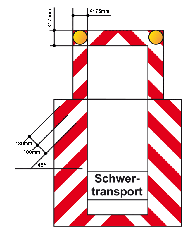

@sony,
und Infoschilder über die Abmessungen sollten auch noch angebracht werden. Sonst weiß man nicht bis wo vor der Kurve noch überholt werden kann...
richtig so was :
klick
und das als Zusatz:
klick

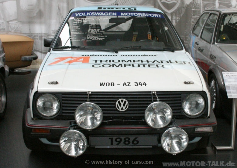

@steel: Ja, so hat dodo das ja auch vorgeschlagen.
Ich hatte ja eher gedacht, den Fuß mit nem Bügel an die Stoßstange zu "spaxen" und dann oben mit so nem Halter von Sandtler am Grill anschrauben.
So wie hier: http://data.motor-talk.de/.../...f-ii-rallye-2-5888765266172047344.jpg
Tue Oct 01 09:42:29 CEST 2013    |    stahlwerk
..."dann oben mit so nem Halter von Sandtler am Grill anschrauben"...
Ah...Du meinst die sog. "Schwedendöppen".
Die kannste dazu nehmen, die sind gut zwecks Stabilisation und Fixierung.
Zum Bügel: Du musst trotzdem unter den Metallträger der Schürze einen "Gegenhalter" aus einem Flacheisen montieren. Der dünne Metallträger hält die Scheinis ohne Verstärkung nicht stabil genug fest...das "kopflastige" Gewicht der Scheinwerfer muss sich an dem Gegenhalter unter dem Trägerblech sozusagen abstützen können!

@steel: Die Stoßstange hat keinen Metallträger, die ist komplett aus Kunststoff. Auf Höhe der (auf dem Bild abgebauten) Stoßleisten ist das zwar durch nen geschlossenes Profil verstärkt, aber gehalten wird das ganze nur durch zwei Halter an der Seite.
