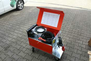

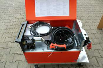

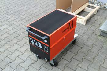

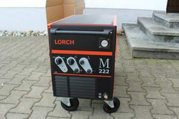

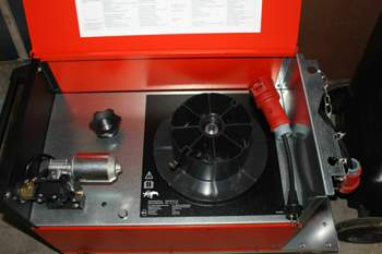

Tue Mar 17 12:17:59 CET 2015    |    sony8v
nicht schlecht dodo du hast dich für das lorch enschieden 😁
na dann zusammenbauen und losschweißen 😁😁😁😁
Tue Mar 17 12:20:52 CET 2015    |    sony8v

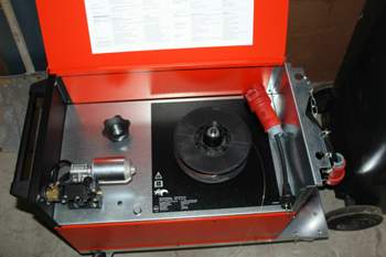

jetzt kannst du auch die 15kg schweißdrahtspulen einlegen die sind billiger 😁
Tue Mar 17 12:36:40 CET 2015    |    dodo32
Kann ich da auch die alte Spule vom Güde nehmen? Da ist noch einiges drauf. Muss noch arbeiten aber gegen 17 Uhr habe ich Feierabend, dann könnte ich das testen
Tue Mar 17 12:40:38 CET 2015    |    sony8v
kann ich da auch die alte Spule vom Güde nehmen?
ja musst nur den adapter abnehmen dann passt die rolle drauf 😉
den adapter aber gut aufheben der kostet zwischen 15-20 euro wenn du den verschusselst 😰
den brauchst du für die 15kg korbspulen :
http://www.handwerker-versand.de/.../lag108053.jpg

@dodo: Würdest du dein altes Schweißgerät einem Einsteiger trotzdem noch empfehlen?
Tue Mar 17 12:57:06 CET 2015    |    sony8v
ich empfehle es nach wie vor einen einsteiger 😉
2 bekannte hab ich das gerät vorgeschlagen und die sind hoch zufrieden damit
Tue Mar 17 13:17:38 CET 2015    |    dodo32
Absolut ja! Das Set das ich seinerzeit gekauft hatte mit Schweißhelm und Handschuhen gibt es nach wie vor bei Ebay. Zu dem Preis, unschlagbar. Ich habe das Teil halt richtig ranngenommen und dafür ist es wahrscheinlich nicht ausgelegt. Es war auch damals nicht absehbar, dass das passiert. Wenn man gewusst hätte wo die Reise hin geht, wäre es durchaus sinnig gewesen gleich ein hochwertiges zu kaufen. Aber im Nachgang ist man immer schlauer. Gelohnt hat es sich in jedem Fall auch wenn es jetzt defekt ist. Ich habe keine Cent bereut den ich dafür bezahlt habe

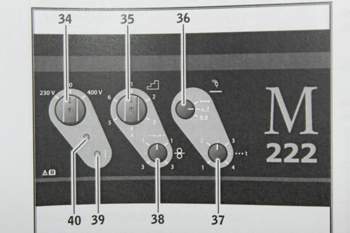

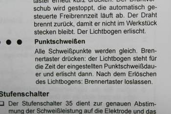

was willste wissen dodo 😕
Tue Mar 17 17:01:12 CET 2015    |    dodo32
na ob ich 2 Takt, 4 Takt oder das Punktschweißen nehmen soll. Dachte Du könntest da sicher was zu sagen
Tue Mar 17 17:07:45 CET 2015    |    sony8v
2 takt das ist so wie mit dem güde brennertaste drücken draht kommt raus und schweißt taste loslassen nix mehr schweißen
also du brauchst das 2 takt Programm
die anderen kannst du vernachlässigen 😉
die punktschweißfunktion ist schwierig bei den arbeiten was du vor hast denn das gerät schaltet bei der eingestellten zeit den draht ab und an automatisch so lange du die brennertaste drückst
das 4 takt Programm ist für dickes material und lange nähte da du nicht die ganze zeit auf der brennertaste bleiben musst da schaltet sich der draht erst ab wenn du die taste nochmal drückst
Tue Mar 17 17:30:55 CET 2015    |    dodo32

Sat Mar 21 12:17:44 CET 2015    |    dodo32
Sooo, heute mal das Schweißgerät getestet. Es ist geradezu unglaublich, wie leistungsfähig dieses Gerät ist! Die Reaktion auf minimalste Veränderungen des Drahtvorschubs ist bemerkenswert. Die Schweißleistung einfach umwerfend. Keine Löcher mehr, kein spritzen einfach genial. Punkt, für Punkt, für Punkt. So macht das Spaß und ich bedaure bereits jetzt keinen Cent den ich dafür bezahlt habe!
Man merkt deutlich dass das ein Gerät der Spitzenklasse ist 😎
Sat Mar 21 12:38:36 CET 2015    |    Batterietester47956
Ich hab davon ja keine Ahnung. Wie unterscheiden sich denn die Geräte der einzelnen Klassen untereinander? An der Einstellbarkeit von Strom und Vorschub oder gibts da noch andere Kriterien?
Sat Mar 21 12:45:59 CET 2015    |    dodo32
Vor allem durch die Leistungselektronik und die mechanischen Eigenschaften. Das Lorch hat so nen geregelten Drahtvorschub. Wie gesagt, es geradezu unglaublich wie gut das Teil funktioniert. Schub ist auch genug dahinter.
Mit dem Güde war es irgendwie immer Glückssache einen sauberen Punkt zu setzen. Mit dem Lorch geht das wie von alleine. Wichtig ist auch die Sauberkeit der Schweißstelle aber das geht halt nicht immer 100%. Dem Lorch ist das völlig gleichgültig. Brutzel und los 😁 😁

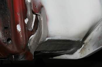

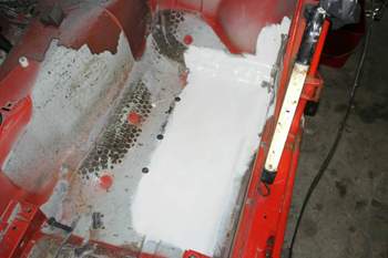

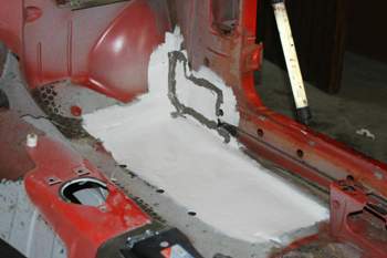

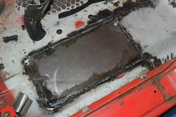

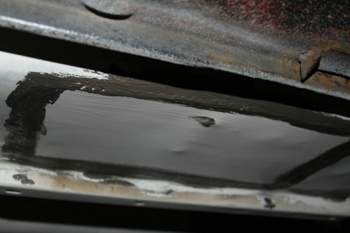

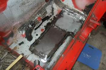

Sat Mar 21 17:48:00 CET 2015    |    dodo32
Fertig. Oben habe ich Zinn aufgetragen. Unten nur Karosseriedichtmasse. Zum Schluss noch mit Brantho Korrux gestrichen um ein weiterrosten erst einmal zu unterbinden. Ist nicht schön geworden aber selten 😁
Sun Mar 22 12:16:43 CET 2015    |    sony8v
gute arbeit dodo 😎
das Zinn hättest du dir aber sparen können im Innenraum 😉

Sun Mar 22 12:27:12 CET 2015    |    PIPD black
Er wollte doch das Verzinnen bestimmt nur im Video festhalten....hatte er es doch neulich an anderer Stelle versprochen.😉😛
Ansonsten kann man bzw. ich (hab von sowas eh keinen Plan) nich meckern.
Und wie war das noch?
Soll ne Rennkarre werden und keine 1+Resto😛
Sun Mar 22 12:30:19 CET 2015    |    sony8v
genau deshalb hätte er sich das zinnen sparen können 😉
aber da kann er das zinnen üben 😁
Sun Mar 22 12:36:28 CET 2015    |    PIPD black
Ich dachte, dass hat schon an Türen und Fensterrahmen geübt?
Sun Mar 22 12:39:43 CET 2015    |    sony8v
beim zinnen kann man(n) nicht viel genug üben 😁
