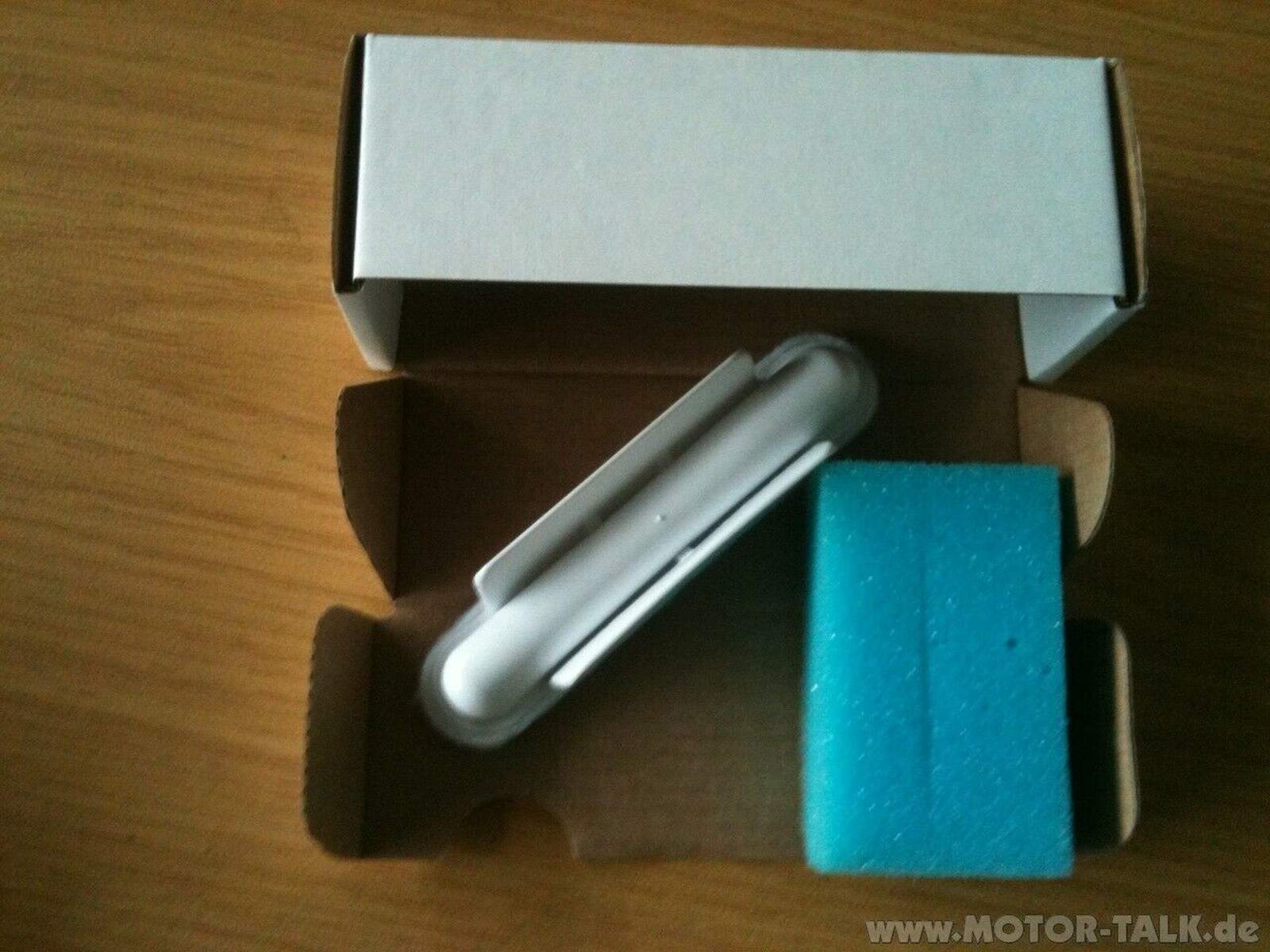

Im Winter ist die Fahrerseitenscheibe immer so verschmutzt, das man nichts sieht.
Hierzu habe ich einfach meine kompletten Scheiben mit OMBRELLO versiegelt.
(siehe Bild oben)
Dadurch kann der Dreck nicht so auf der Scheibe halten und die Sicht ist 1A!
Problem4:
Schlieren auf der Frontscheibe(gerade mit Salz)
Dazu das Thema" Fächerwaschdüsen" beachten.
Trotzdem gab es immer noch einige Schlieren.
Diese Schlieren sind aber seit der Beschichtung mit OMBRELLO nicht mehr vorhanden.
Weiter brauche ich ab ca 50 km/h keinen Scheibenwischer mehr, da durch den Fahrtwind das Wasser komplett abperlt.
Die Beschichtung hält bei mir ca 1Jahr(ich fahre 40000km im Jahr).

Auftragen von OMBRELLO:
Die Scheiben müssen komplett gereinigt werden.
-ohne Schlieren oder sonstigen Dreck
OMBRELLO mit kreisenden Bewegungen auftragen(eine Kartusche reicht bei mir für alle Scheiben rings um inkl Open Sky und Spiegel)
-dabei fange ich mit der Fronstscheibe und den vorderen Seitenscheiben an
hier ist es am wichtigsten das viel auf der Scheibe ist. Den Rest kann man dann verteilen!
OMBRELLO soll ca 2 min einwirken.
das Medium wird irgendwann "fest" und man hat dann Flecken auf der Scheibe...hier einfach mit der Kartusche nochmal drüber gehen bis die Flecken weg sind.
Wenn die Zeit rum ist, die Scheiben mit einem weichen Lappen polieren bis alle Schlieren weg sind
Das war es schon!!!

Fri Nov 25 15:00:47 CET 2011    |    Standspurpirat34375
moin micha
hab mir jetzt mal eine kartusche ombrello gekauft
morgen will ich das ganze auftragen
mit was hast du die scheiben gereinigt?
reicht normaler glasreiniger?
mfg
Fri Nov 25 22:43:07 CET 2011    |    micha225
hallo!
also ich hab da eine eigene reinigungsmethode😉
ich habe früher mit fensterreiniger gereinigt und dann die kartusche aufgetragen.
leider gab es dann immer schlieren.
trotz sas es ein markenreiniger war.
mittlerweile wasche ich mein auto vorher und reinige die scheiben danach leicht mit einem flüchtigem fettlöser (zb ein leicht mit bremsenreiniger befeuchteter lappen...aber nur auf das glas damit...nicht auf gummi, plastik, lack etc...und wirklich wenig das reicht!) und gehe danach mit klarem wasser nochmal drüber.
das wasser wische ich dann mit küchenrolle ab.
nun trage ich dir kartusche auf (1 kartusche reicht an meinem sporti für alle glasflächen inkl open sky) und "poliere" den abweiser dann wieder mit küchenrolle aus.
dabei drauf achten das die beschichtung nicht zu lange auf dem glas ist, sonst gibt es nachher flecken.
wenn du merkst das das passiert, nimmst du einfach nochmal die kartusche und gehst mit etwas mehr druck nochmal über die scheibe.
dabei verteilst du den abweiser nochmal und löst die flecken ab.
dann einfach wieder die küchenrolle.
das war es schon😉
das auftragen und auspolieren sollte nicht länger als max 10 min dauern!
lg
