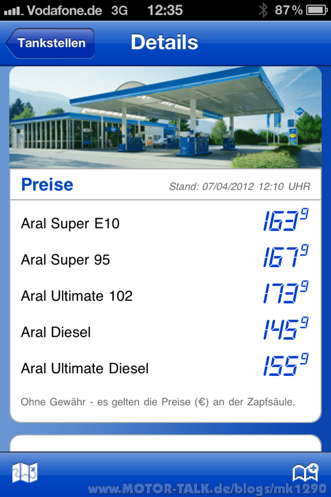

Ja wie der Titel schon sagt:
Da waren es plötzlich 4 Cent Unterschied zwischen Super E5 und Super E10.
Erst konnte ich es gar nicht glauben. Deshalb musste ich während dem Tanken heute mehrmals auf die große Preistafel schauen. Zunächst zweifelte ich an meinen Rechenkünsten :rolleyes:.
Doch nach mehrmaligem Nachrechnen stand fest:
Die Differenz zwischen E5 und E10 beträgt jetzt doch tatsächlich schon 4 Cent.:eek:
Bisher betrug die Preisdifferenz ja i.d.R. 3 Cent.
Wollen die Öl-Multis uns jetzt doch tatsächlich dazu drängen die E10 Gülle zu tanken?
Wie steht ihr zu dem Thema? Bei mir kommt trotzdem kein E10 in den Tank. ;)

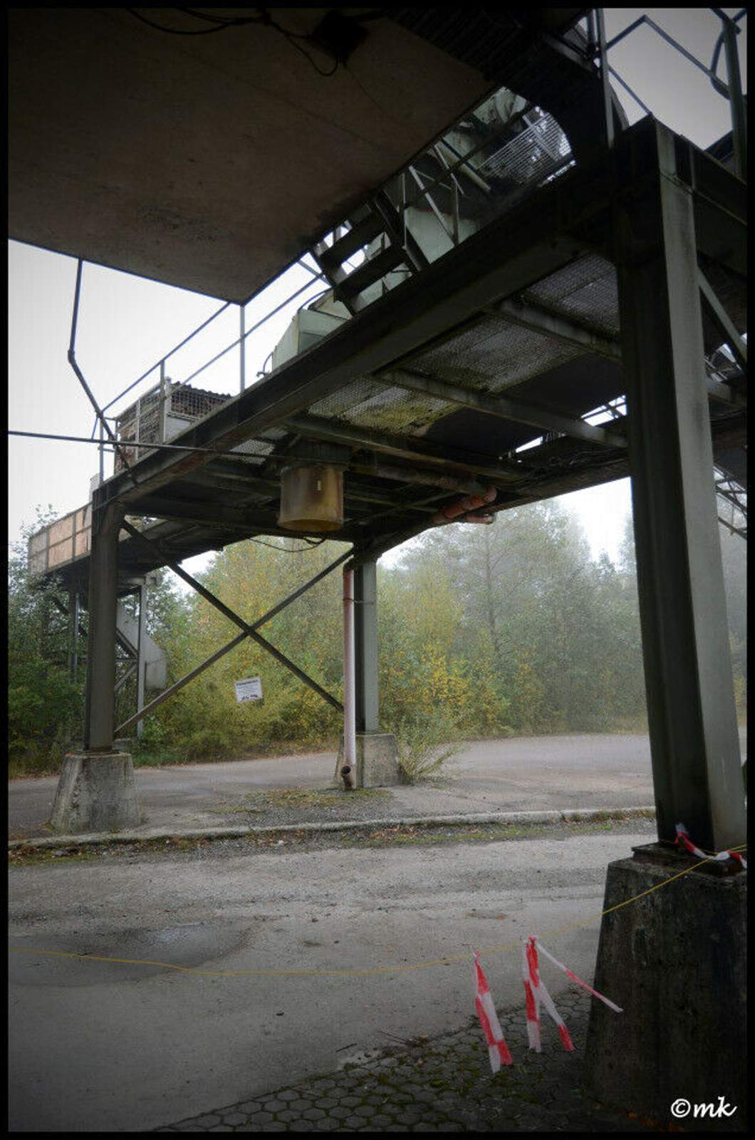

Sun Oct 23 14:18:45 CEST 2011    |    mk1290    |    Kommentare (5)    |   Stichworte: alt, einsam, Eisen, Förderband, Foto, Fotografie, Gerät, Gerüst, Kieswerk, Maschine, mk, mk1290, Schutt, Silo, Stahl, Stein, verlassen
Nachdem das Kieswerk ja bereits mehrmals als Hintergrund beim Fotografieren meines A3 Sportbacks herhalten musste, dachte ich, es wäre jetzt mal an der Zeit den ganzen Fokus auf diese (wie man Neudeutsch sagt) "Location" zu werfen ;).
